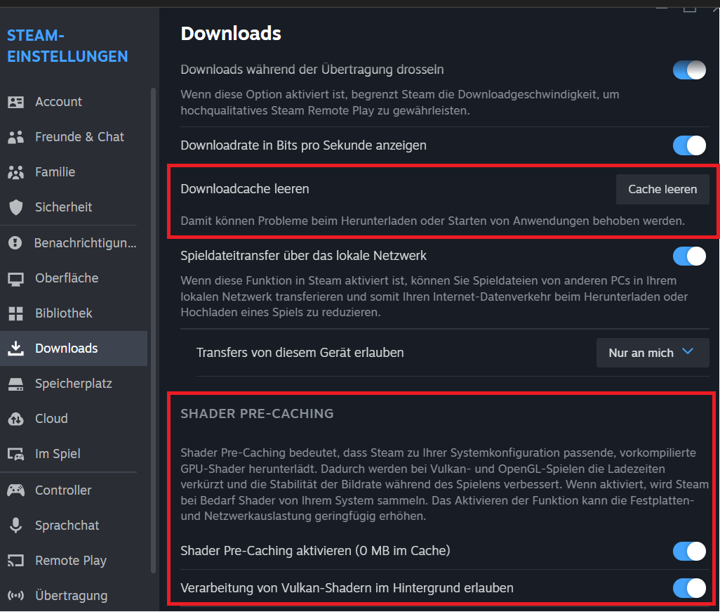

Ich hatte auch mal diese Ruckler und habe die Teilweise zum Anfang von den Games immer noch. Aber gerade bei STEAM sollte man das hier im Bild markierte kontrollieren.
Danach, wenn man den Download Cache löscht werden auch alles neu eingelesen.
Auch den Shader Cache mal leeren.
Am Anfang von Spielen wird ja teilweise sehr viel eingelesen und das dauert manchmal lange aber danach hatte ich keine Ruckler mehr.
ok kontrolliere ich aber frage, wenn ich nach einer Neuinstallation das habe, ist doch in Cache nichts oder?
Die Games, bei manchen nicht allen, wird das auch im Cache auf dem Server gespeichert und auch intern bei einem auf dem PC. Wenn man den Cache löscht wird das auch meistens im Game das auf dem Server ist gelöscht. Ist aber bei allen Games unterschiedlich und ich habe bis jetzt nicht herausgefunden wie man das sehen kann welches Game so eingestellt ist.
