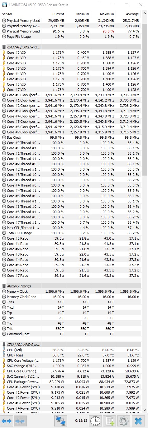

Deine Arbeit und die Ergebnisse in allen Ehren, aber ich erreiche 3,95 - 4,0 GHz all Core ohne OC und einer CPU Voltage von 1,175V (100 mV Offset).
HWiNFO64
zEedY93 schrieb:
4000 MHz bei 1,325 V und 68-76° bei Prime95 (Cinebench 1808)
Da steht manuelles OC mit einem 2700X in keinem Verhältnis.
ABER DAS WICHTIGSTE: Ich habe mit meinem Setting und UV einen Boost auf 1-2 Cores von 4,35 GHz.
Mit PBO liege ich bei 4,05 - 4,1 GHz all Core, habe PBO aber mittlerweile deaktiviert.
Ich würde dir empfehlen UV zu betreiben und OC (bei der CPU) komplett wegzulassen.
Und bitte, UV per BIOS und nicht per Ryzen Master.
