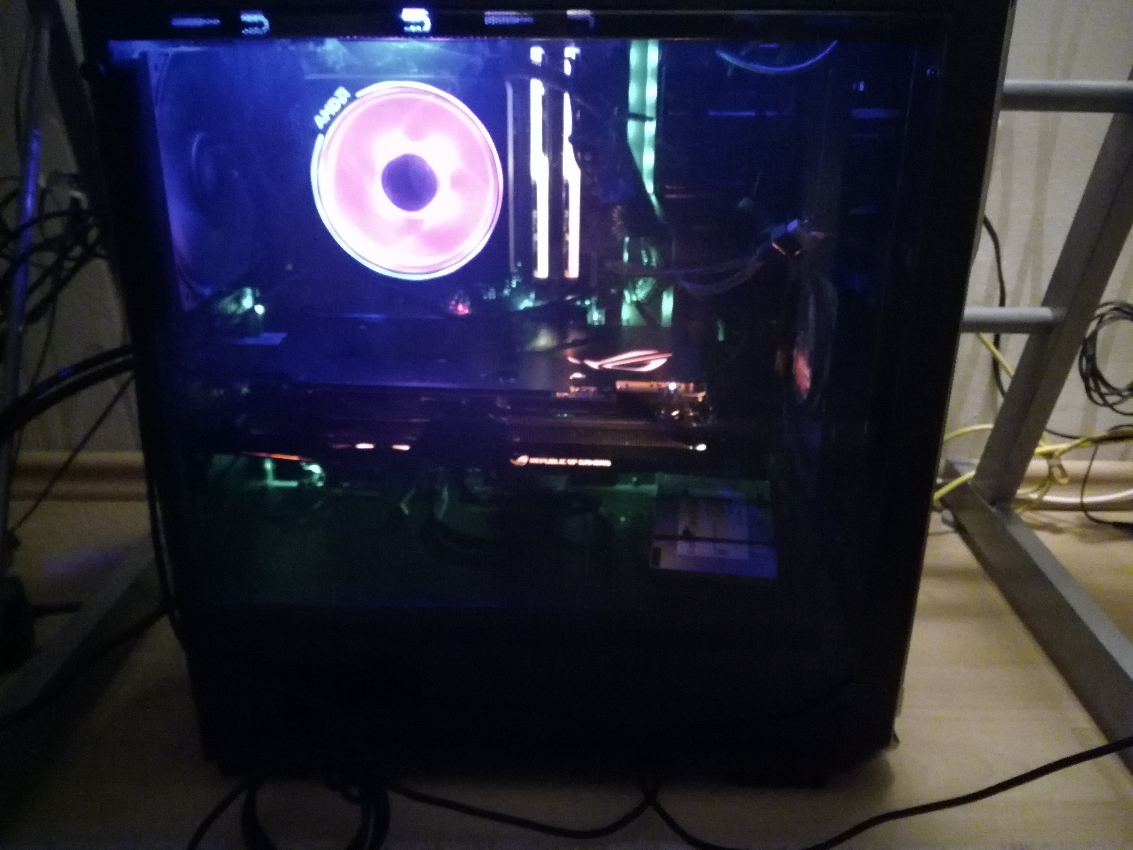

@jstar5588 Nicht das beste Bild, aber hoffe es reicht^^
Gehäuse ist ein Aerocool Aero-300 FAW Edition. In der Front sind 2 120mm Scythe Grand Flex für Frischluft, oben und hinten jeweils 1 120 mm Lüfter (Cooler Master und Noname) um die Wärme rauszuziehen. Netzteil ist unter der Verdeckung.
