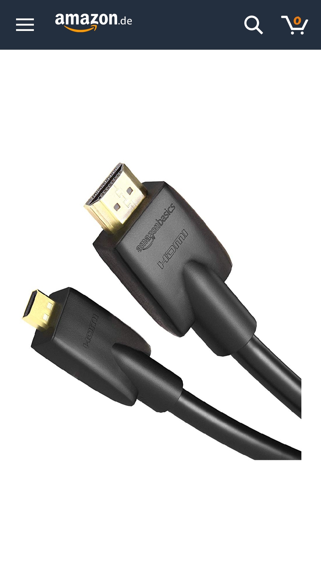

Du meinst das Micro-HDMI Kabel? Woher soll ich das den jetzt herhaben? In der Nacht innerhalb von 10 Stunden?
Ja das meinte ich.
Media Markt, Expert haben ab 10 Uhr geöffnet!
Da solltest du eins kaufen.
Wenn dann mit dem Kabel ein Bild auf dem TV erscheint, kannst du viele Sachen ausprobieren, die jetzt nicht möglich sind.

Amazon Prime? Da ist es morgen früh bei dir. Man kann sich aber auch anstellen.
Wenn es wirklich wichtig für mich wäre dann fahre ich auch 50 km.
Versand 5,99? bei einem Warenwert von 6 Euro, das lohnt sich nicht. Bis Freitag wird sich an der Situation schon nichts geändert haben :D
Bei Prime Mitglied KEINEN VERSAND!
Kostet 7€, gerade geschaut.
Wie kommst du den zur Annahme das ich Prime Mitglied bin? Bin ich nicht deswegen muss ich für solche Sachen Versand bezahlen
Obwohl, ich glaub als Student (wie ich es bin ist es sogar kostenlos. Also könnte ich mal drüber nachdenken
Ok, dass das so einfach geht hätte ich jetzt nicht gedacht mit der Prime-Mitgliedschaft das waren ja nur 2 Klicke ohne jegliche Sicherheitsprüfung und das Ding ist jetzt bestellt
P.s. 7 Euro für so ein Ding wie vergleichst du den Preise meins kostet gerade mal 3,99 :P
