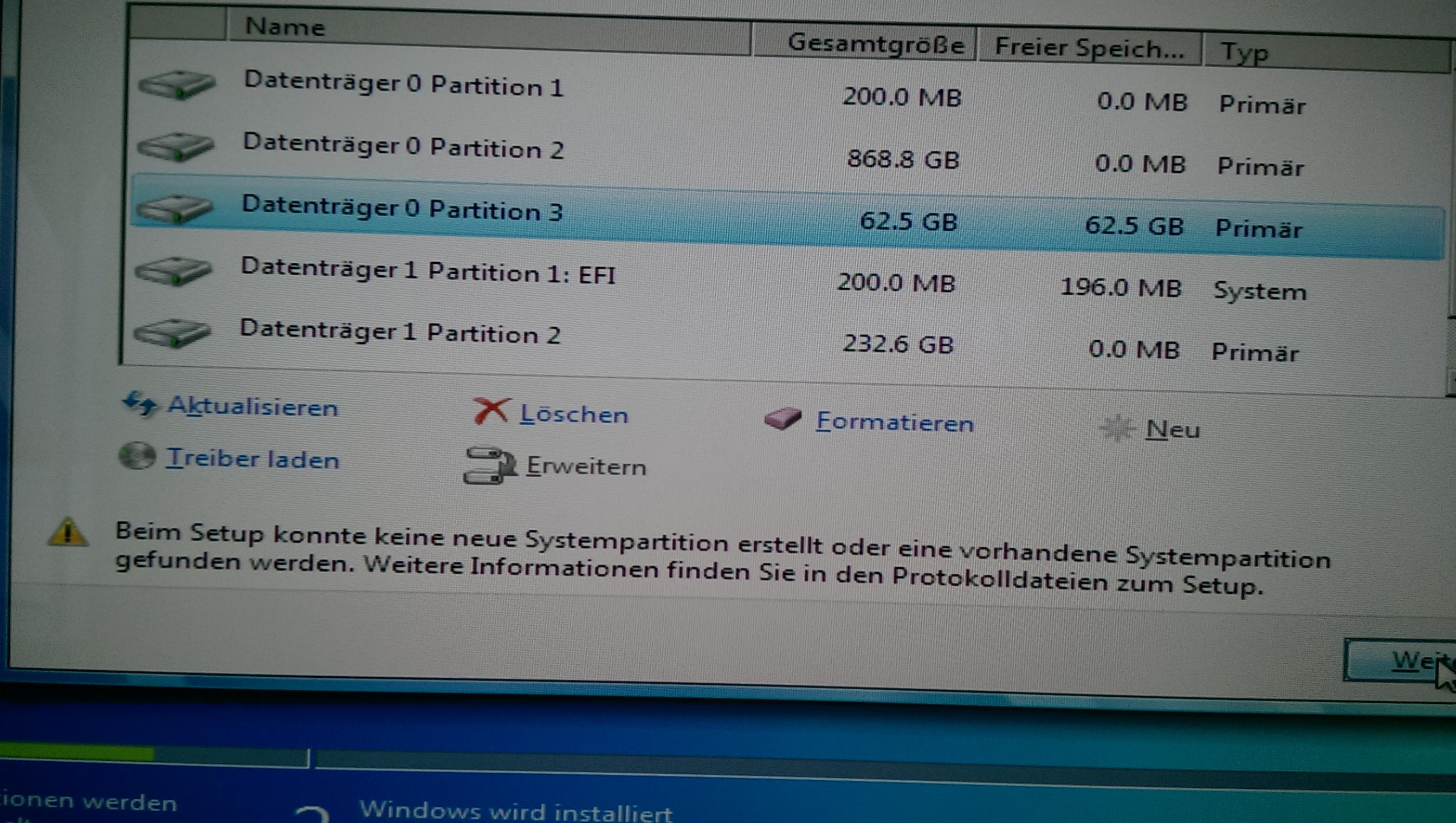

Hallo, ich versuche mal hier mein Problem mit Boot Camp darzustellen und hoffe, Hilfe zu finden. Also ich habe einen Imac 27" late 2013 mit 3,4 ghz i5. Ich habe die Zusammenstellung mit einer 1 TB Festplatte intern genommen. Mein OSX habe ich dann auf einer externen Festplatte (USB 3 Inateck) gespielt und alles schnurrt wie ein Bienchen. Nun wollte ich auch Boot Camp auf der internen Festplatte (anders geht ja nicht) installieren und kam auch schon bis zum Win7 (64 bit) Installationsbildschirm. Hier nun formatiere ich die Boot Camp Partition und dann.......geht es nicht weiter. Es sagt mir ständig das : Beim Setup konnte keine neue Systempartition erstellt oder eine vorhandene Systempartition gefunden werden. Weitere Informationen finden Sie in den Protokolldateien zum Setup. Ich habe schon viel versucht und gelesen und alle anderen USB 3 abgezogen und andere Iso genommen. Nichts hilft. Hoffe man kann mir helfen.

Danke erstmal für die Antwort, also muss ich nach dem formatieren die partition löschen und dann noch mal erstellen ? Weil wie gesagt über extras formatieren konnte ich ja alles.
Wie halt schon vermutet hilft dies auch nicht. Ich komme wie gesagt bishin zur Auswahl, sehe auch die Boot Camp Partition und kann diese formatieren. Wenn ich dann darauf installieren will, kommt die Fehlermeldung....
welche fehlermeldung kommt genau, das ist schon sehr wichtig
und ja die bootcamp patition erst formatieren und dann neu mit dem windows installer erstellen, und dann bei der installation genau diese auswählen (es muss eine interne festplatte beim installieren sein) ggf ein screenshot machen

Also so recht scheinst du nicht zu lesen was ich schreibe :-D wie gesagt, das habe ich ja alles gemacht. Ich habe jetzt den Fehler tatsächlich gefunden. Das Problem war, das meine OSX SSD an einem USB 3 externen Laufwerk hing. Ich habe die SSD in ein USB2 Laufwerk gesteckt und plötzlich gings. Das habe ich versucht, da ich oft gelesen hab, dass beim Installieren irgendwie Probleme mit USB 3 Treiber auftreten. Es hat tatsächlich endlich geklappt. Nun musste ich die Bootcamp partition nur löschen und konnte dann weiter installieren. (Hier kam es ja vorher immer zu Fehler --siehe Bild) Somit hab ich mir selbst geholfen, denke aber das die Lösung für andere ebenfalls nützlich ist.
