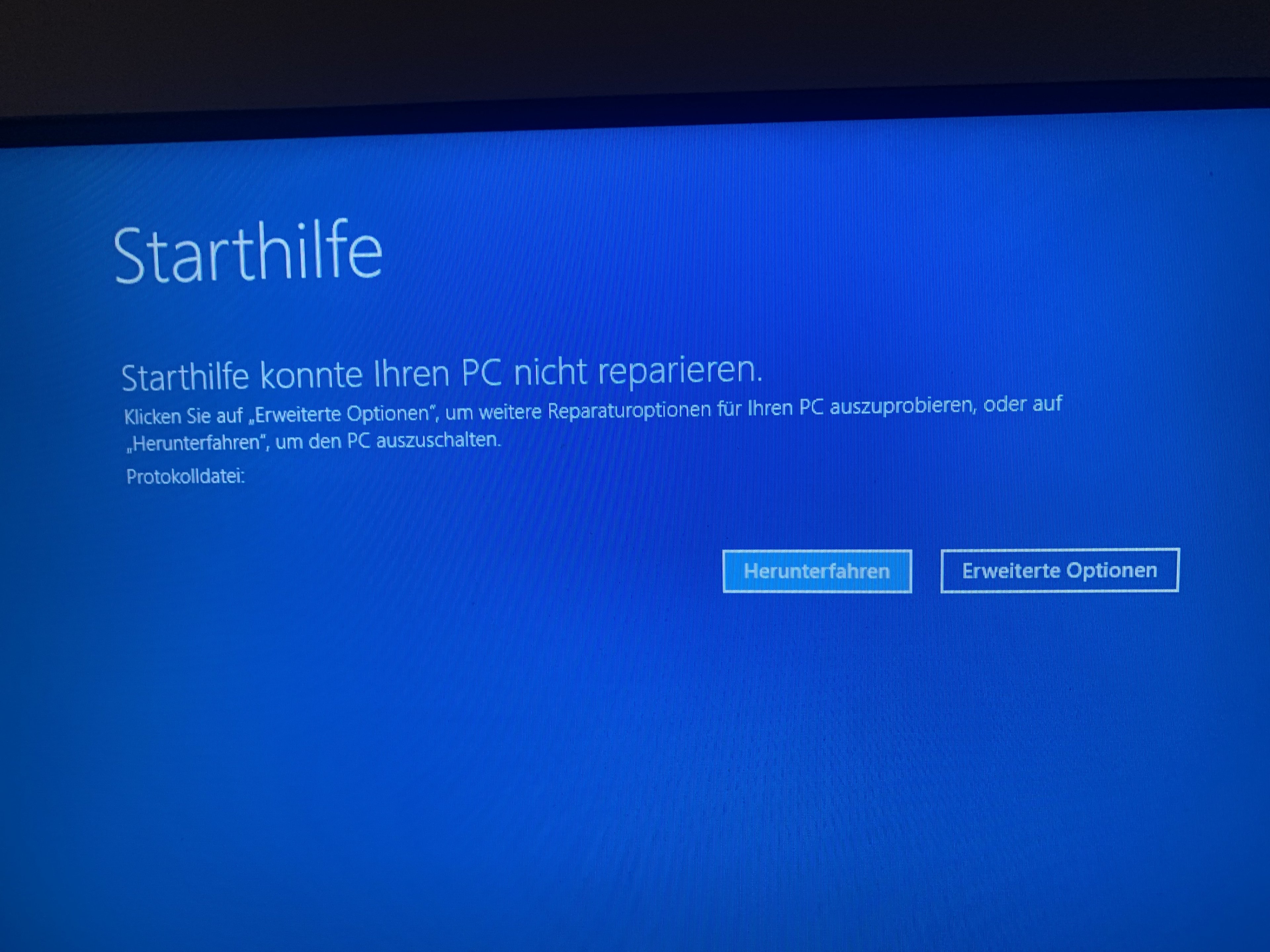

Liebe Leute, BIOS updated neue ram und cpu verbaut, pc geht an Tastatur Maus Bildschirm leuchten kurz und dann bleibt er im black Screen wie unten im Bild zu sehen stecken… kann mir hier bitte jemand weiterhelfen
Edit: jetzt startet er zwar aber bootet dauernd das BIOS Menü obwohl die Reihenfolge stimmt

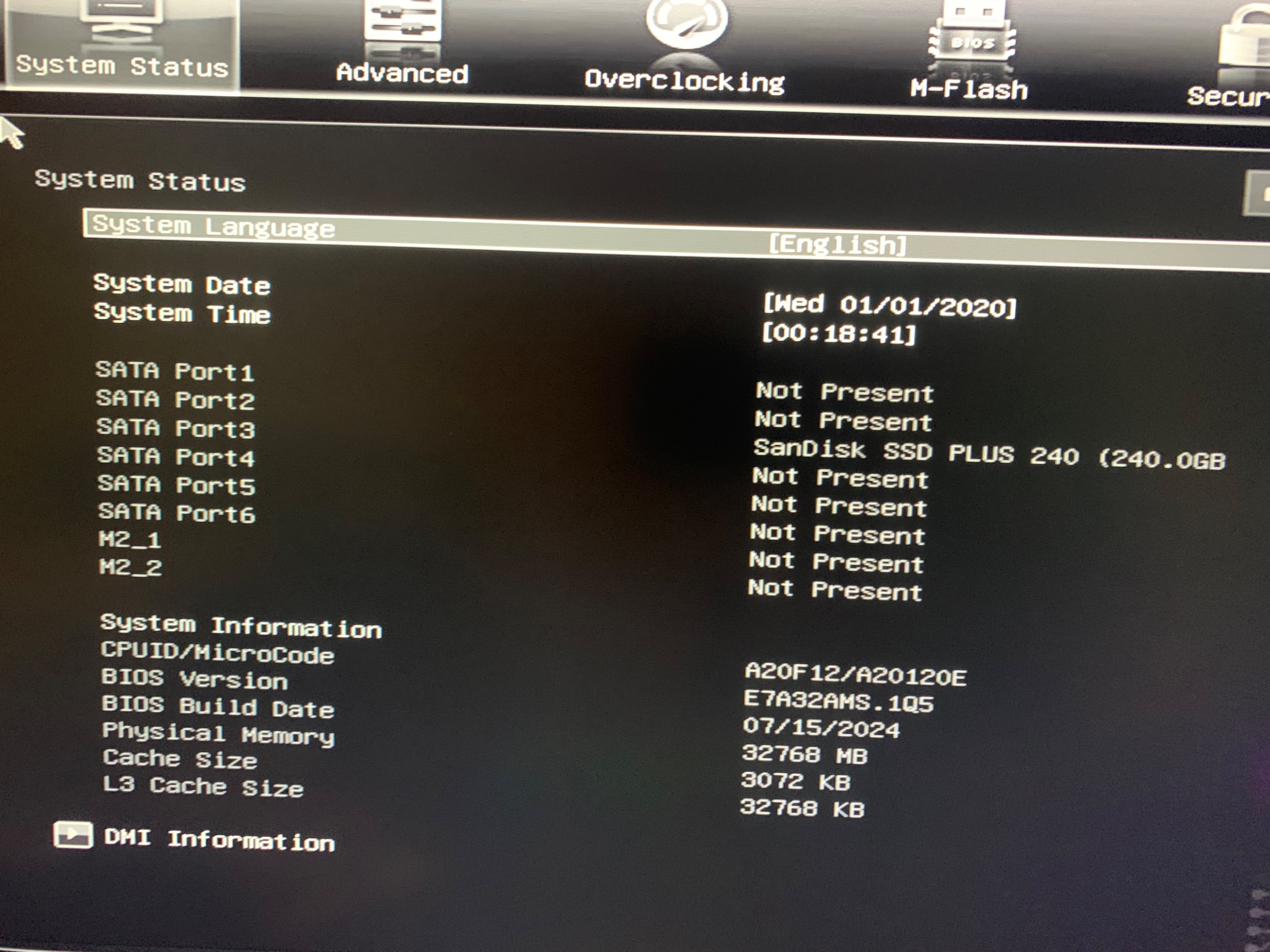

Er findet die in Port 3 steht da, wo man aber einstellt mit was er booten soll finde ich nichts.

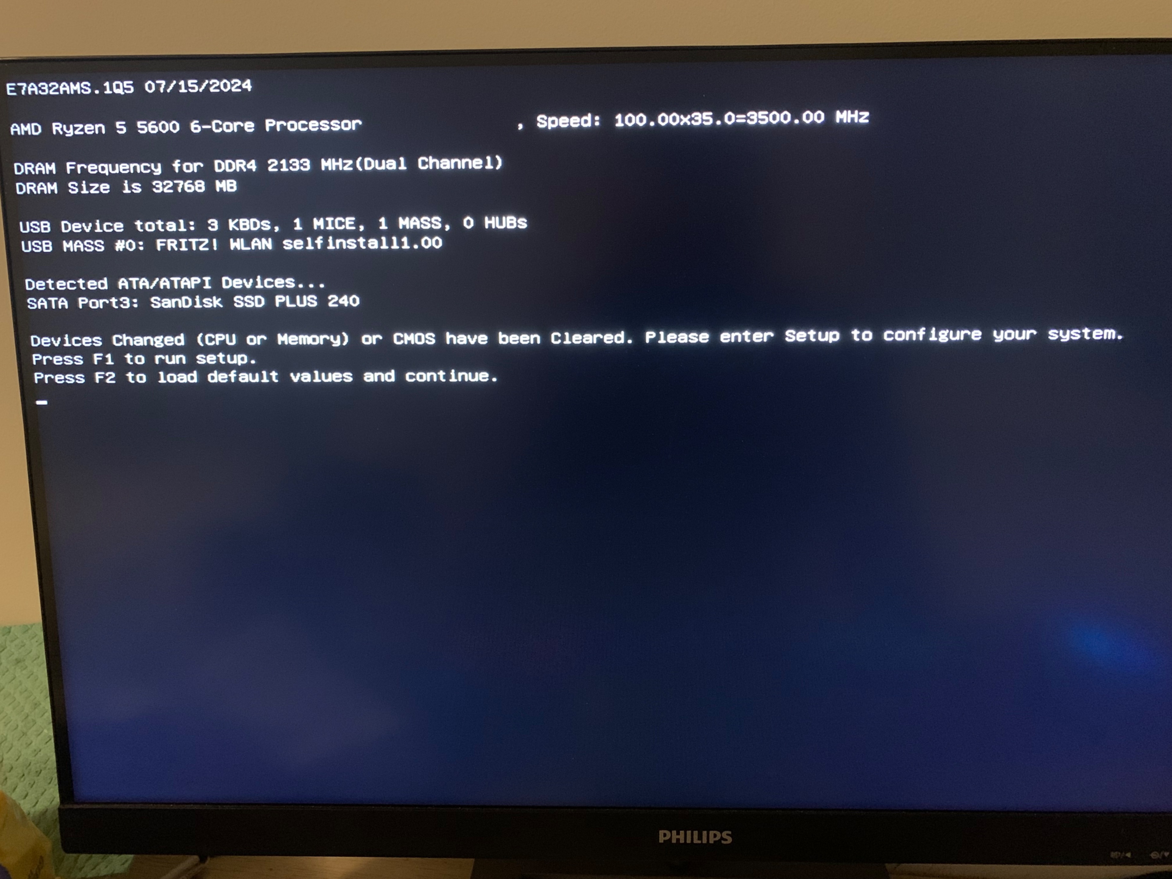

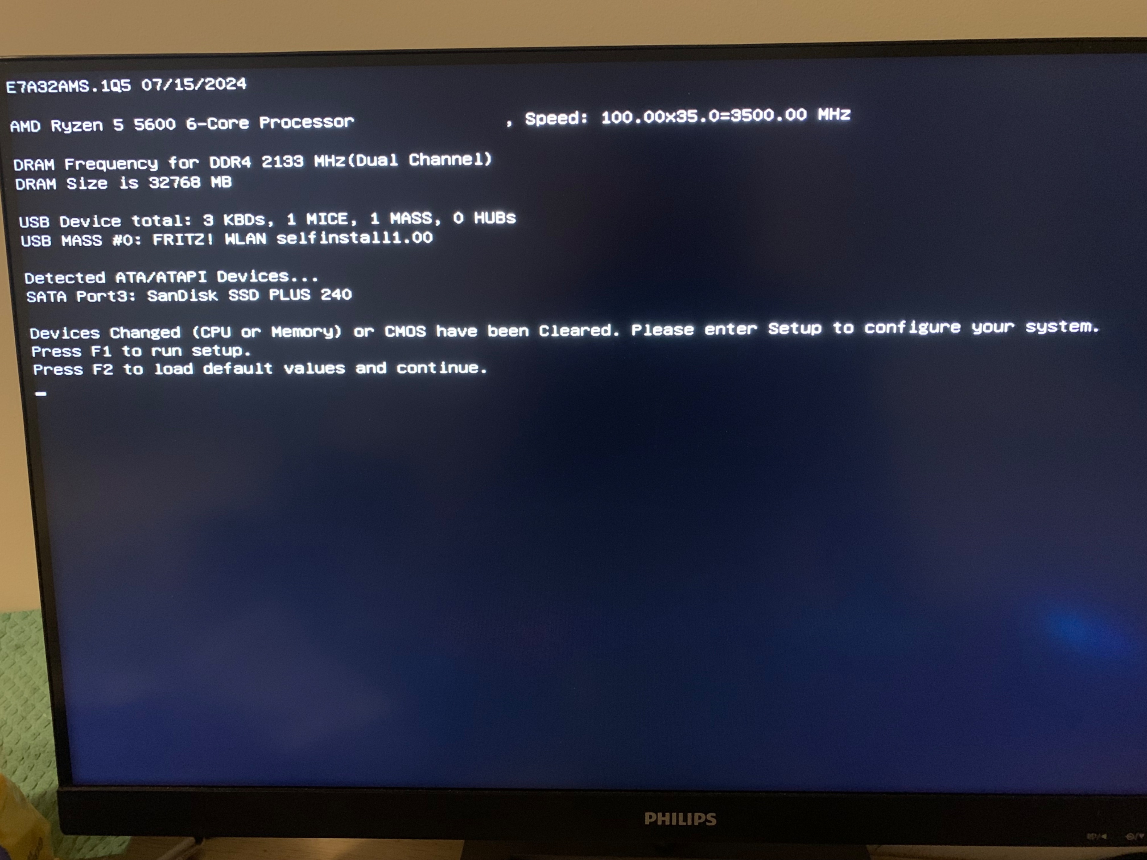

Poste gleich das Bild was nach dem Reset steht.
Ansonsten gern noch mal sagen wie man richtig resetet
Hier das Bild was nach dem Reset kommt:
F1 und F2 bringen beide nichts und bringen mich ins BIOS.

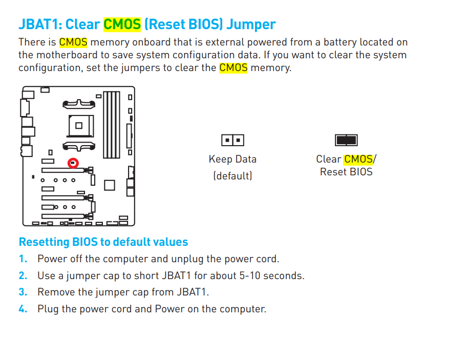

atterie raus, mit Schraubenzieher an diese 2 Polle an meinem board, nichts gebracht.
Nein dafür musst du zwei Pins für 10s überbrücken.

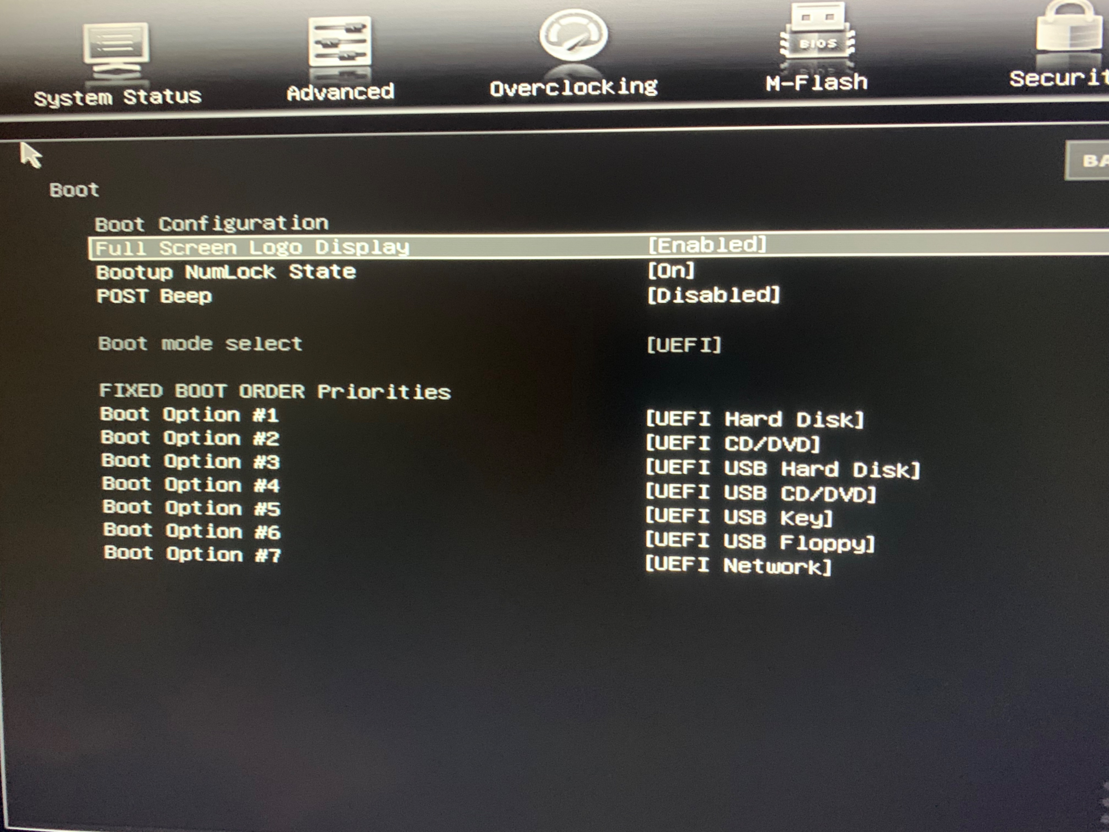

Beim Boot und dann Priorität

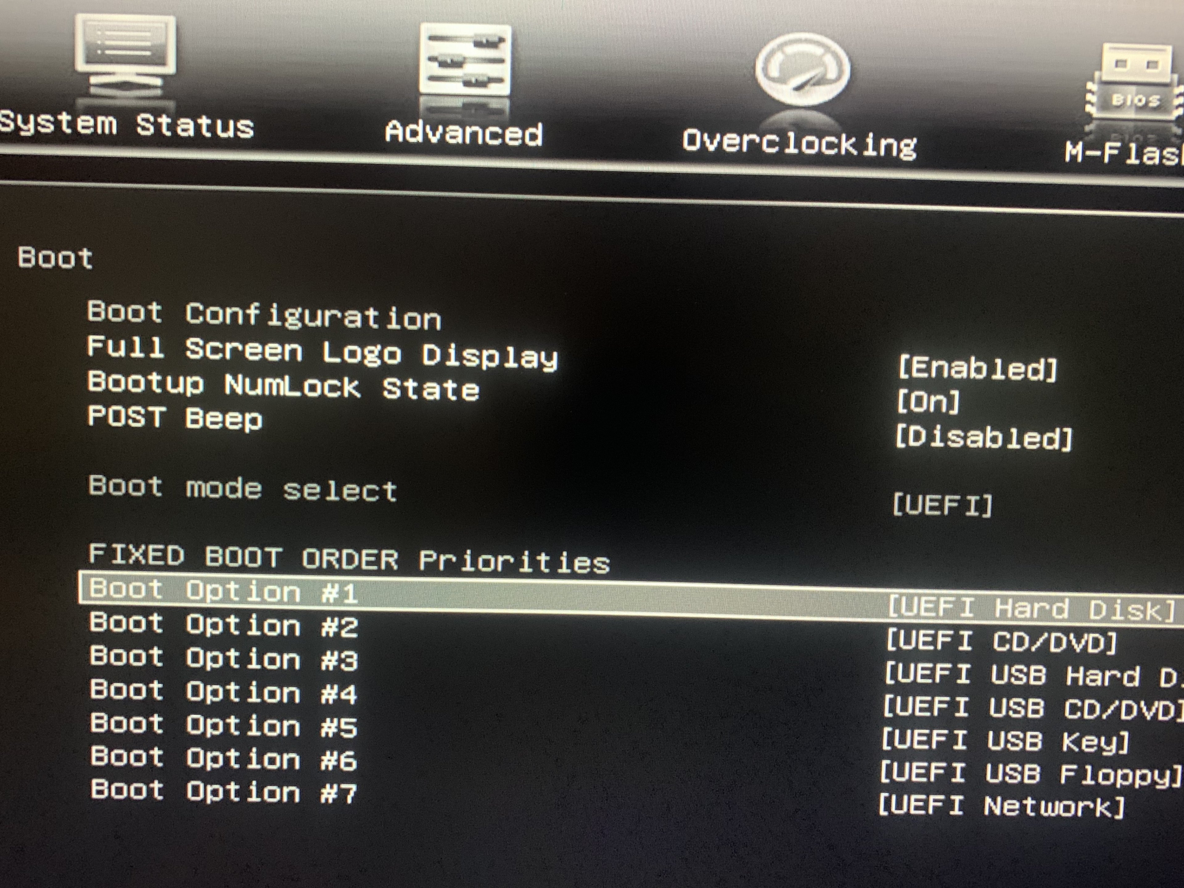

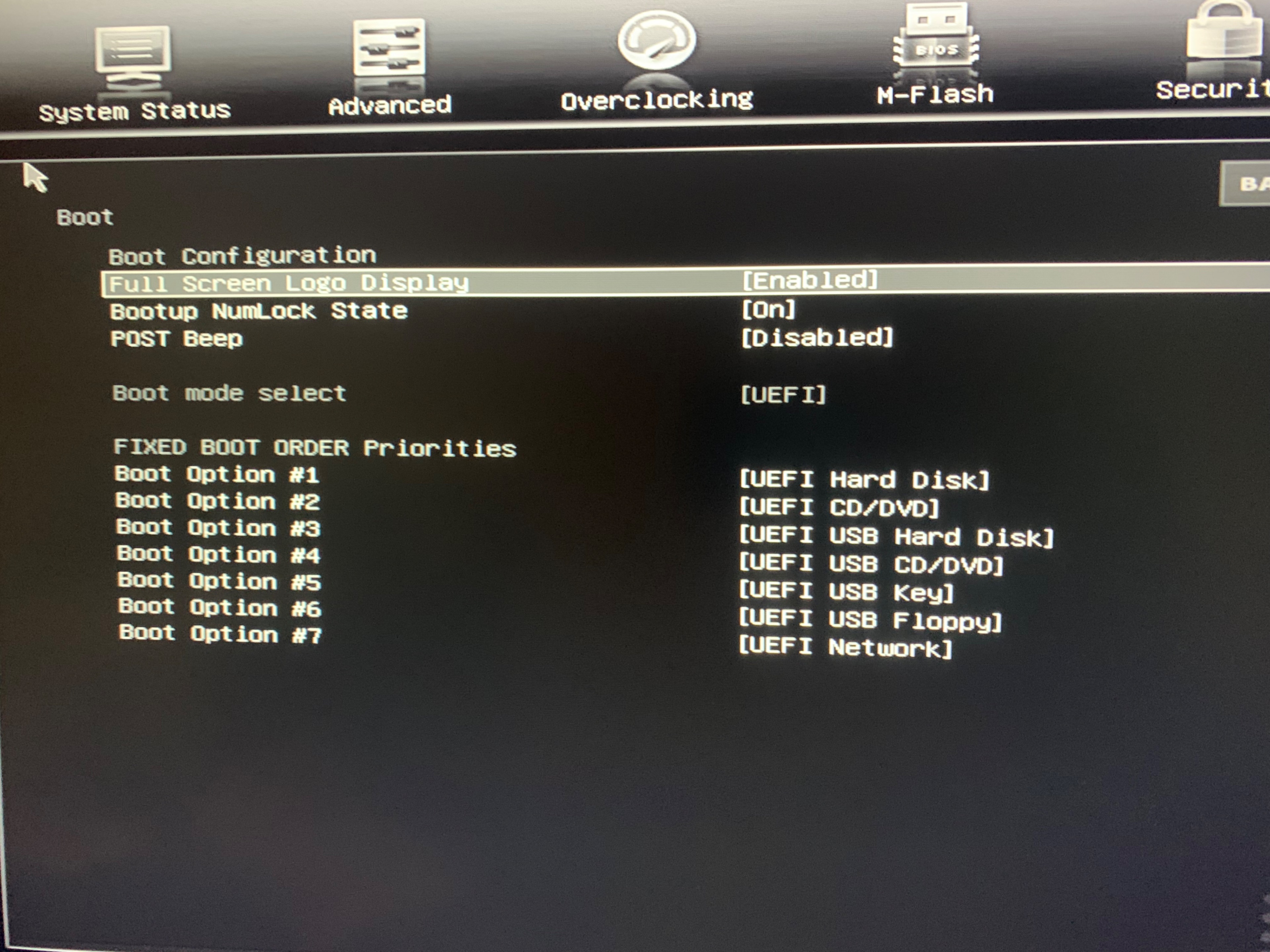

Habe ein Bild gepostet bei den 3 oben, da sieht man die Boot Optionen, passt das so oder nicht?
Anstatt einen jumper, einen Schraubenzieher benutzt, wieso dann Nein? :o so hab ich paar mal resetet eben

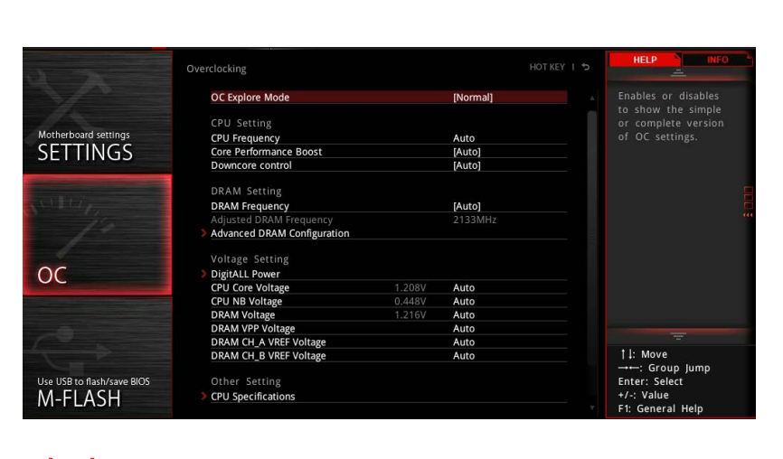

Wie lade ich denn das XMP Profil?
Edit: das XMP zu laden bringt ja nichts Lande nach dem Laden auch bei nem Neustart und dann im BIOS
passt Hard Disk auf 1 und laut Bild 2 hast du ja nur 1en.

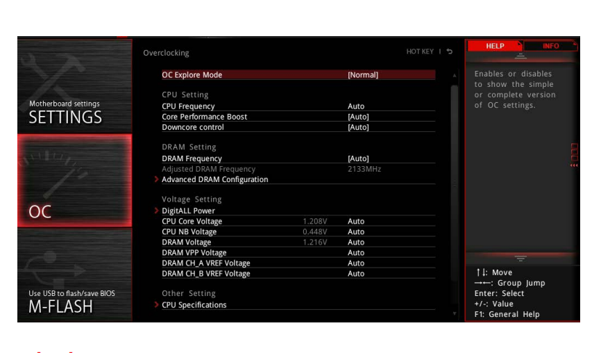

Im BIOS hast du eine Option dazu:
Habe jetzt lange kein MSI UEFI gehabt, aber ich denke bei Advanced DRAM sollte es sein.

Das XMP Profil laden bringt nichts, Neustart und wieder Boot ins Bios

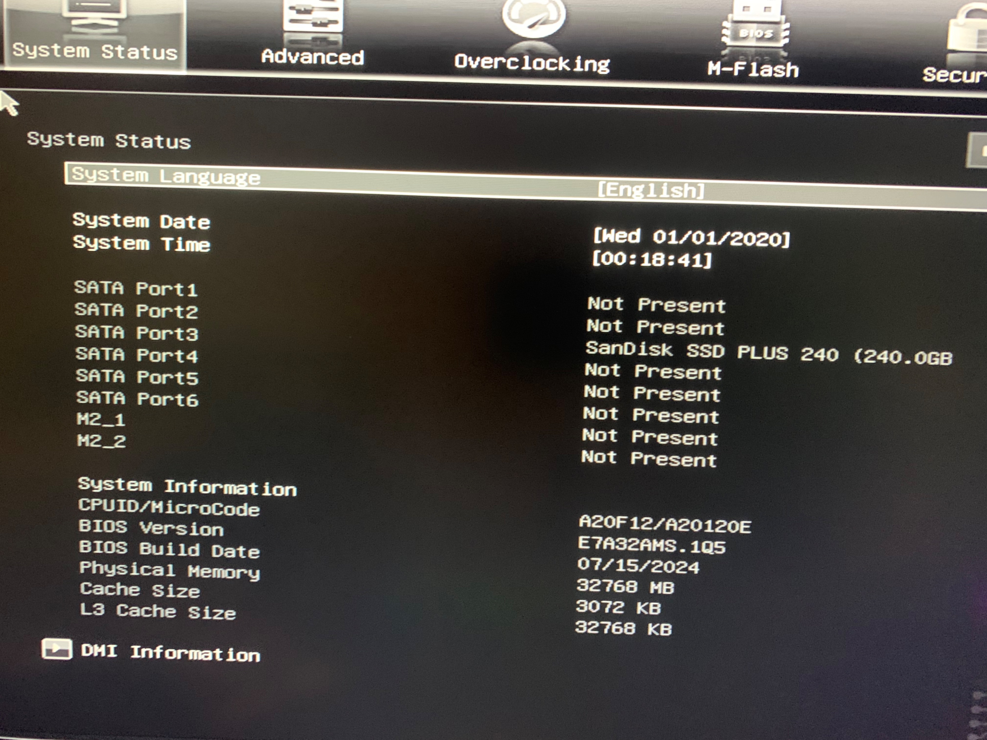

Kommt die Meldung vom Bild 3 jedes Mal?
Wäre nett, aber kein muss um erstmal den PC zu starten.
Nur nach einem Reset des CMOS und nur 1 Sekunde lang. Sonst direkt bios immer bei Neustarts.

Wieviel Datenträger hast du?
Maxysch schrieb:
Was mich wundert das nur eine SSD erkannt wird, wo ist die Crucial mit 500GB?
Die steckt grad nicht dran hab nur die eine grad da und dort ist auch Windows installiert und alle Daten drauf das passt so. 1 Datenträger.

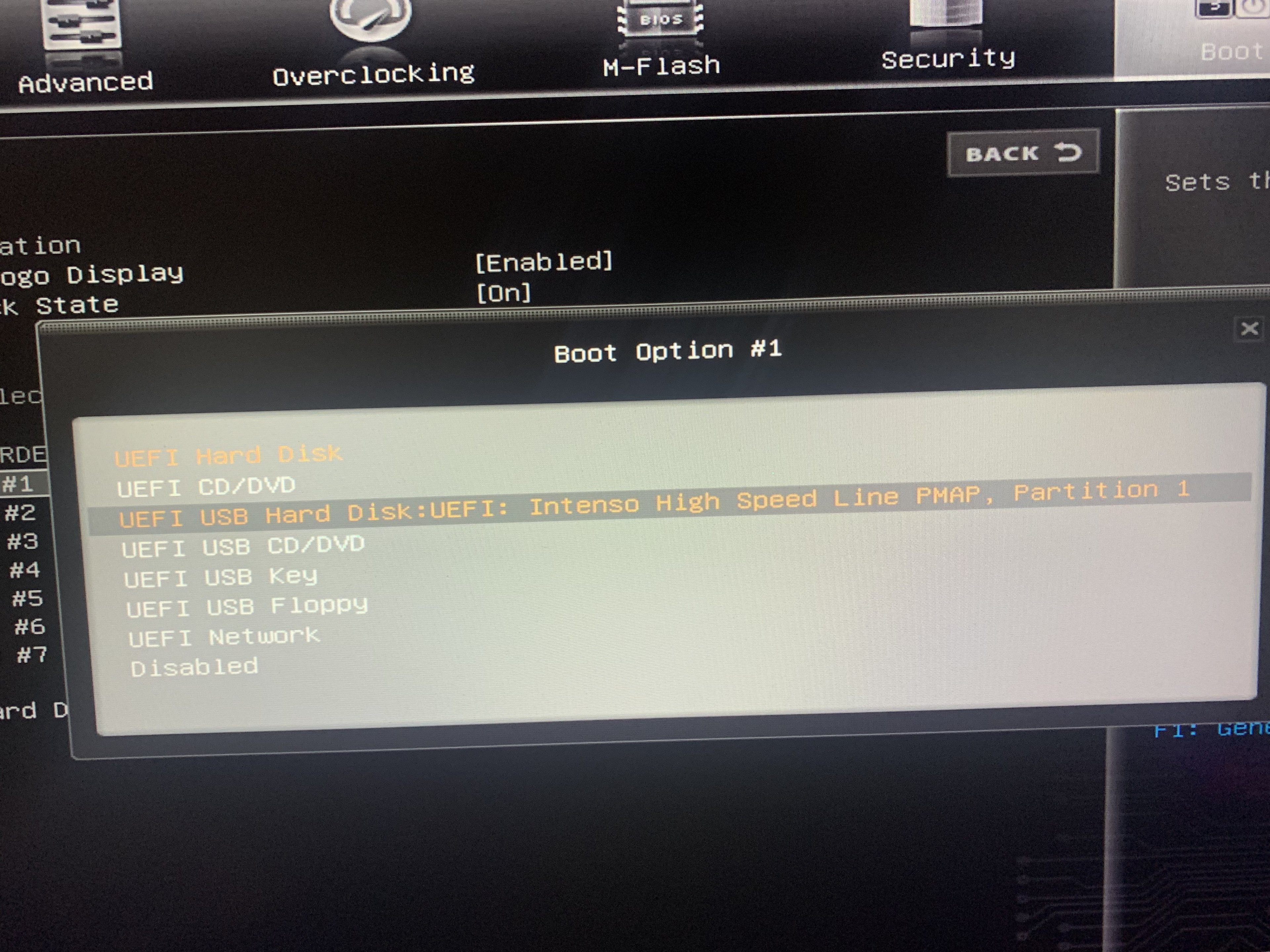

Über Stick lässt es sich starten, aber ohne nicht über meine SSD, wieso?
Müsste mir hier auf dem Bild nicht irgendwo die SSD angezeigt werden wie der usb Stick auch?
Wurde Windows im Legacy oder UEFI Modus installiert?
@Maxysch Für Windows Installation ist Monate her keine Ahnung, kenne nicht mal den Unterschied? Auswählen kann ich ja eh nicht zwischen beiden im Boost Menü
Weiß nur das im alten bios mit alter cpu legacy uefi stand
Eigentlich sollte das gehen 🤔.
Hast du wichtige Daten auf der SSD?
@Maxysch so wichtig sind sie auch nicht, nur würde mich Stunden/tage an mehr Arbeit kosten das alles zu downloaden und einzustellen in den Sachen die drauf waren, wieso?
Im alten bios alte CPU konnte ich es auswählen, hier nicht siehe Bild. Warum? Ist ausgegraut
