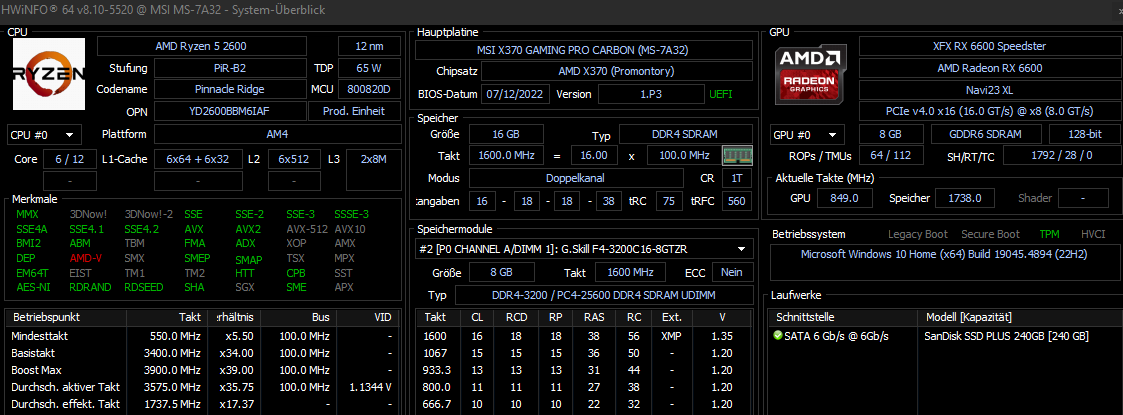

Hab das Profil 2 geladen mit 3200 AXMP.
EDIT: Hat keine wirkliche Verbesserung gebracht.
das wurde auch korrekt übernommen und der RAM läuft jetzt mit 3200 (1600MHz bei "speicher" in der System Summary von HWiNFO)?
die MX500 ist ne gute SATA-SSD, die wird sicher nicht die ursache für niedrige fps sein.
edit:
moment mal, in der System Summary wird nur ne SanDisk Plus 240GB angezeigt, was ist mit der MX500 aus der threaderöffnung? die Plus ist potenziell deutlich schlechter, aber auch die sollte nicht der grund für insgesamt niedrige fps sein.

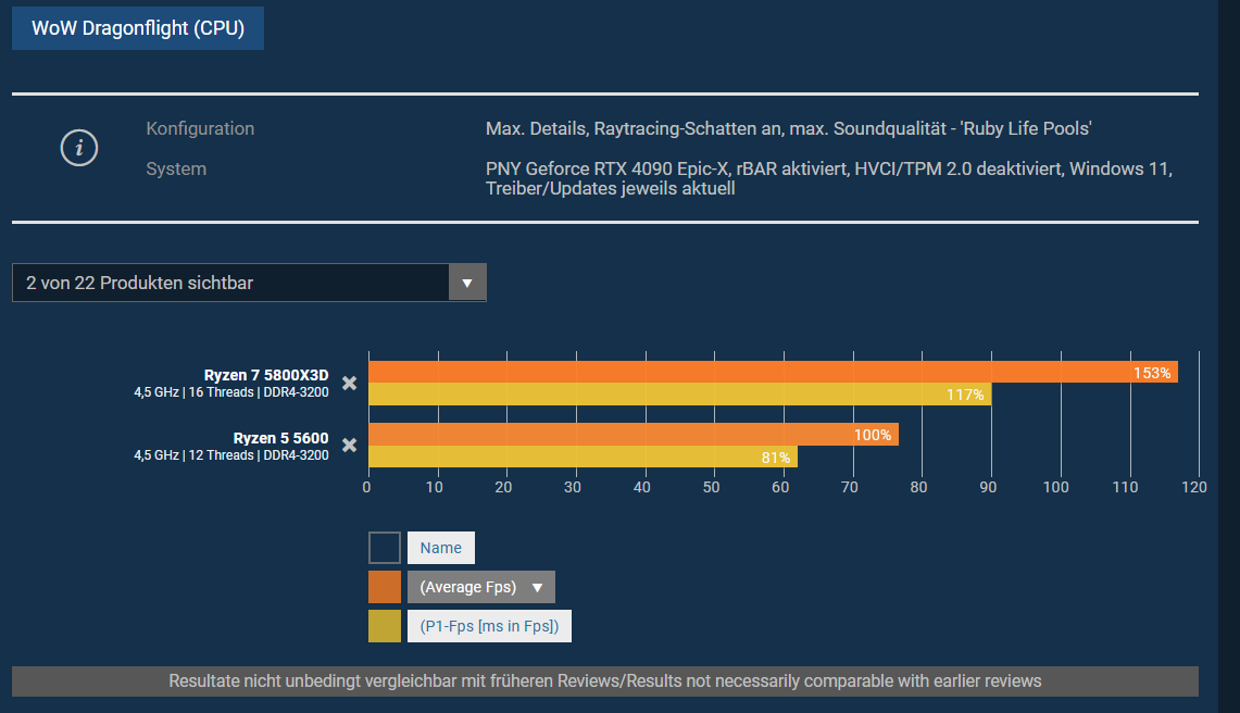

@Azghul0815 Okay, wundert mich nun schon etwas weil einige ja meinten das die 5600er auch reicht? Bei 5700x3d müsste ich satte 80€ mehr zahlen und nochmal in ne neue Kühlung investieren.
Der 5700x3d is ca. 7% langsamer als der 5800x3d.
Also sagen wir mal ca. 45% schneller als ein 5600 für ungefähr 75% Aufpreis.
Dafür hast du auch ne 8-Kern CPU für die Zukunft. Rechne mit ca. 100 € Mehrpreis, Ob es dir das Wert ist kann ich dir nicht sagen und wie sich das neuen WoW verhält, keine Ahnung...

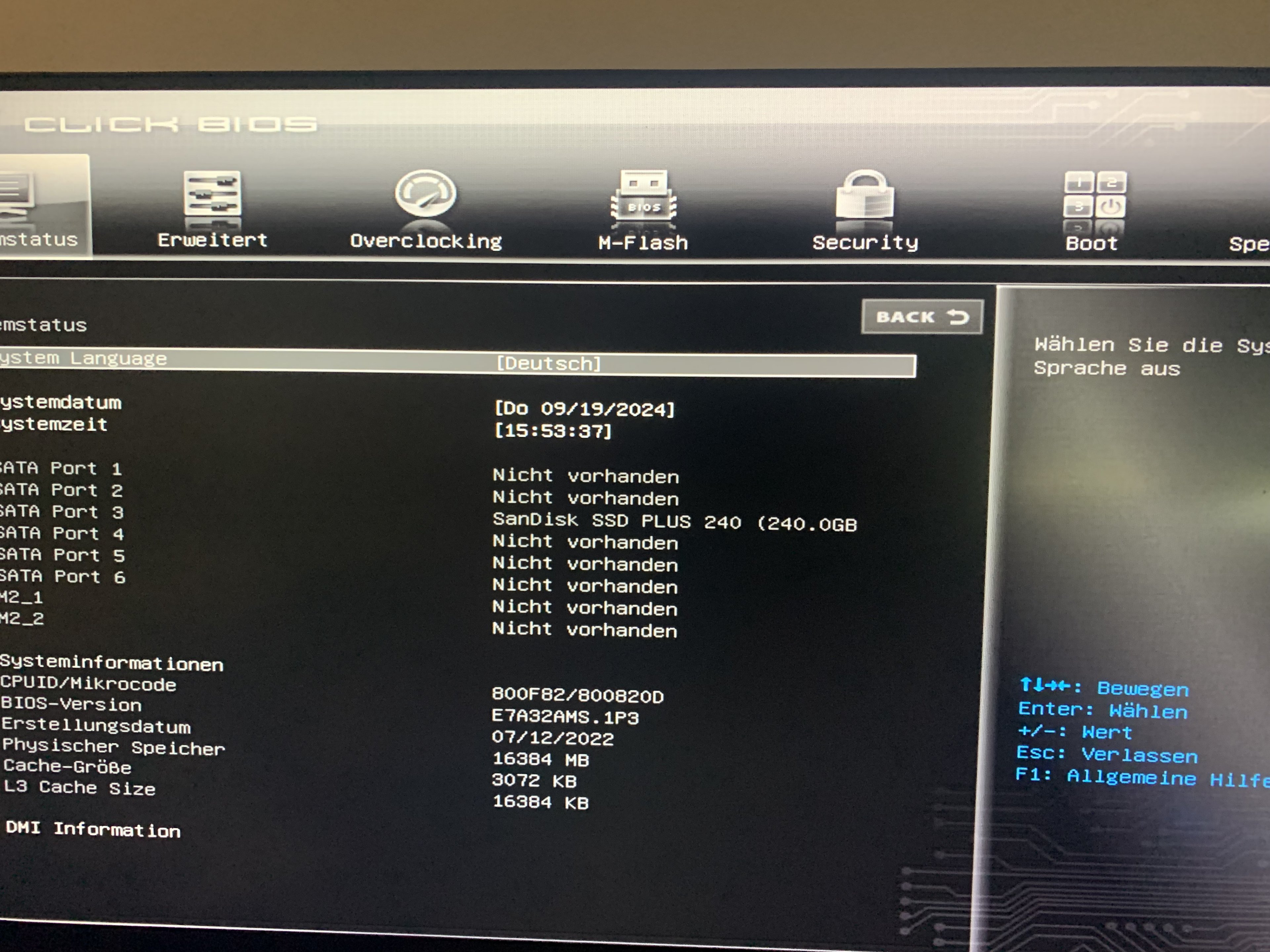

Wie zu erwarten gibt es natürlich Probleme beim BIoS Update. Ich habe den Computer neugestartet, ENTF gedrückt bin auf MFlash und der pc wurde neu gestartet, danach stand da entering Flash Mode… es verschwindet und nichts mehr passiert.
Kann mir jemand sagen was hier passiert ist?
Sobald ich auf select one file to update bios klicke startet er direkt neu wenn ich ja klicke ohne eine file auszuwählen
@Maxysch Sollte man nicht in das M Flash Mode Menü ohne Stick kommen können?

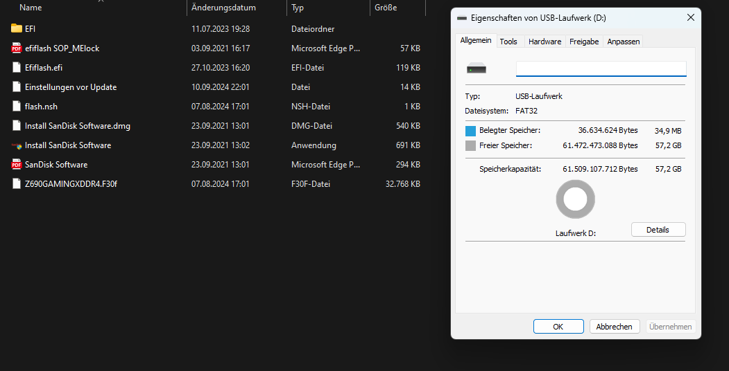

Konnte beim usb Stick nur exFAT auswählen als ich den formatiert habe
Ebenso is mein BIOS Menü auch grau nicht rot wie auf MSI
Kann dir nicht genau sagen weil schon länger kein MSI board gehabt, aber bei dir scheint er den USB Stick nicht auslesen zu können.

du brauchst FAT32, habe selbst vor kurzem bei mir Update wegen Microcode von Intel gemacht, sieh Beispiel wie das dann aussieht:
Die letzten drei Dateien gehören nicht zum Update.
Also ist mein usb Stick zu groß um zu Flashen?..
Naja ist 1 Ordner den ich entpacke das Update mehr nicht
Anderen usb Stick genommen und auf FAT32 erstellt, hat nichts gebracht. Hätte mich auch gewundert man soll auch ohne Stick in das Menü kommen :(
@Maxysch
Wie groß ist der?
Ist bei dem auch Dateisystem: FAT32, falls nein dann musst den davor richtig formatieren und Update wieder neu drauf ziehen.
