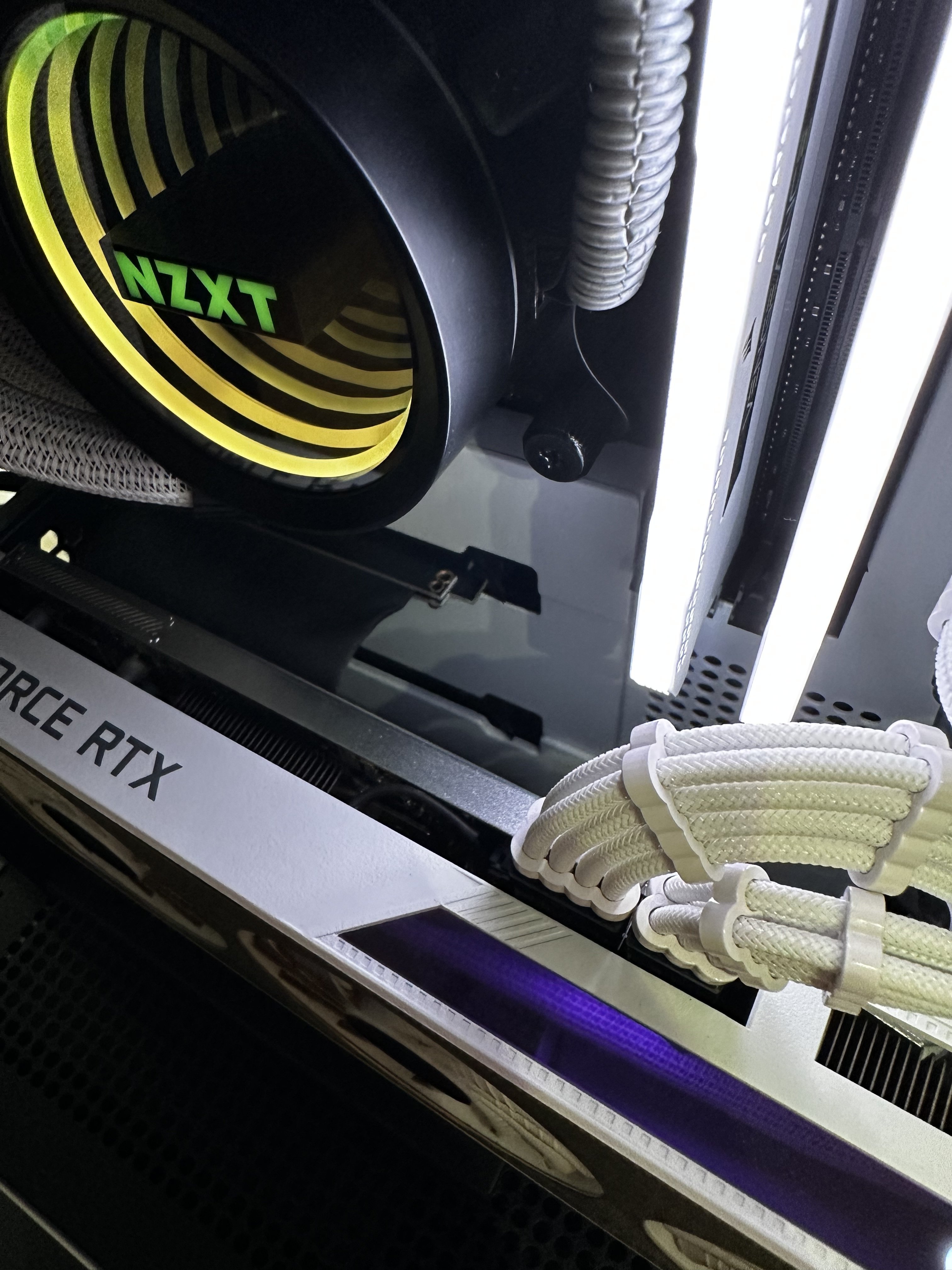

Wie wärs mal mit nem Foto vom Gehäuseinneren wo man auch alles gut erkennt.
Kurzes Update:
Läuft jetzt konstant auf 70-85 die Grafikkarte. Das auseinander bauen hat geholfen. Gehäuse bleibt offen und der Ventilator daneben. Umständlich aber egal.
Ich kann mir gut vorstellen das es mit den SSDs unter der Grafikkarte zu tun hat, durch den vertikalen Einbau wird es dahinter sehr heiss. Genau da wo die SSDS verbaut sind.

Du hast ein Riserkabel an der Grafikkarte?
An die Wasserkühlungspezies: sollten die Schlauchanschlüsse vom Frontkühler nich unten sein wegen der Luftblasen?
Das ist so ein Kit für den vertikalen Einbau.
(Finde die genaue Bezeichnung leider nicht)
Ich habe die Grafikkarte aber auch ohne das Kit laufen lassen, gleiche Probleme gleiche Temperatur.
