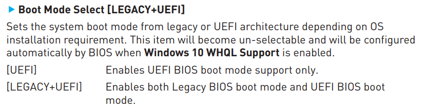

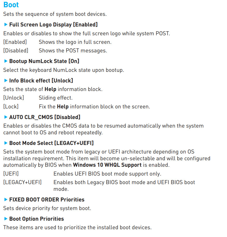

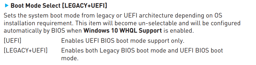

Laut Handbuch solltest es wÀhlen können und Zur Zeit steht bei dir nur UEFI.

Maxysch schrieb:

Beim alten bios und CPU stand Legacy+ uefi
Wie kriege ich das denn wieder?

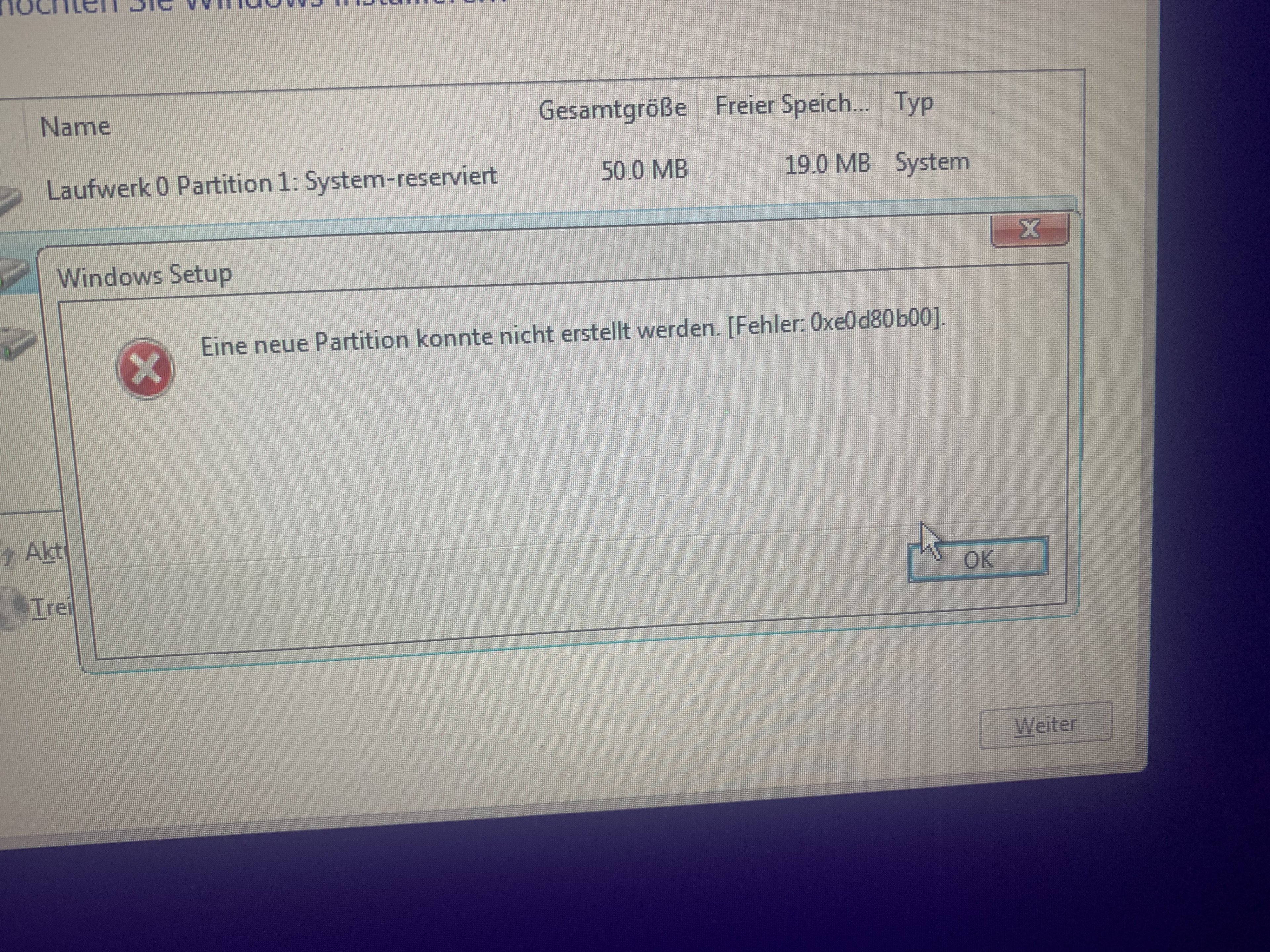

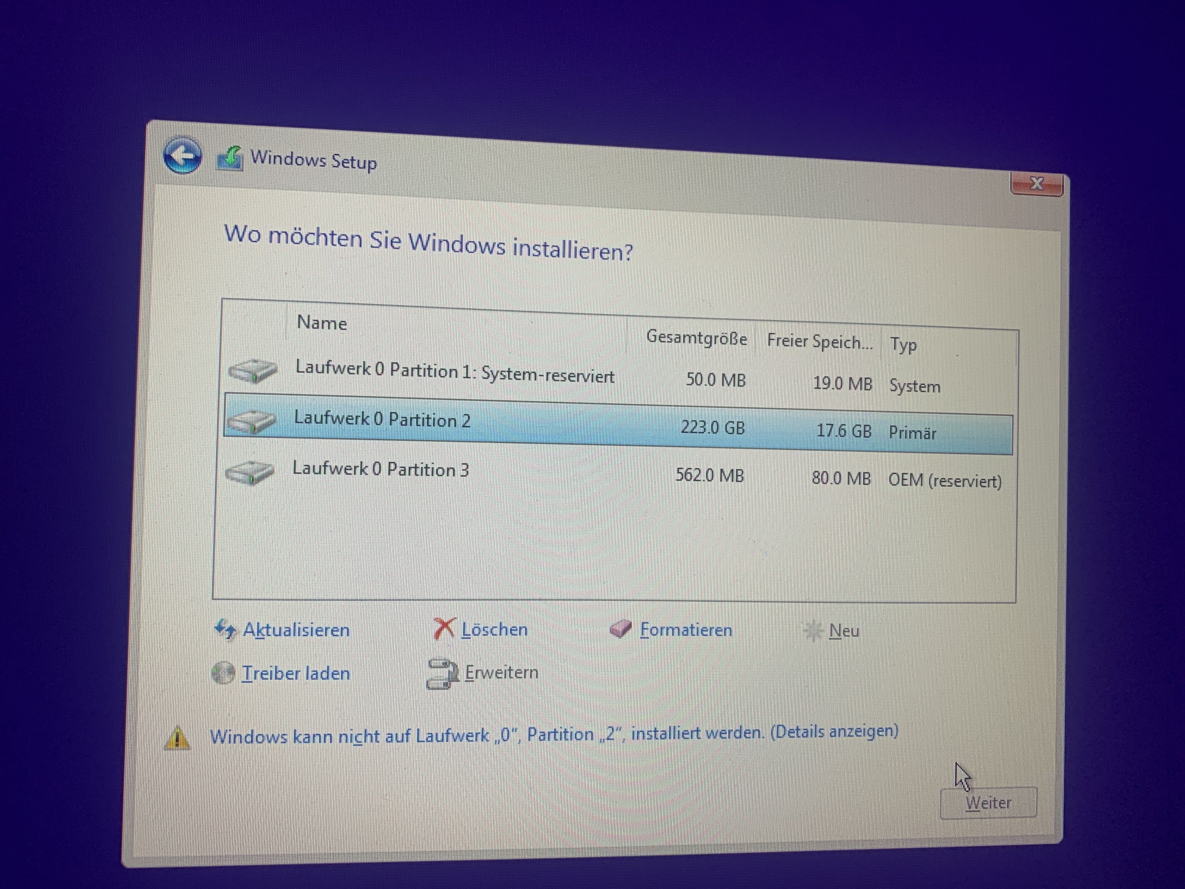

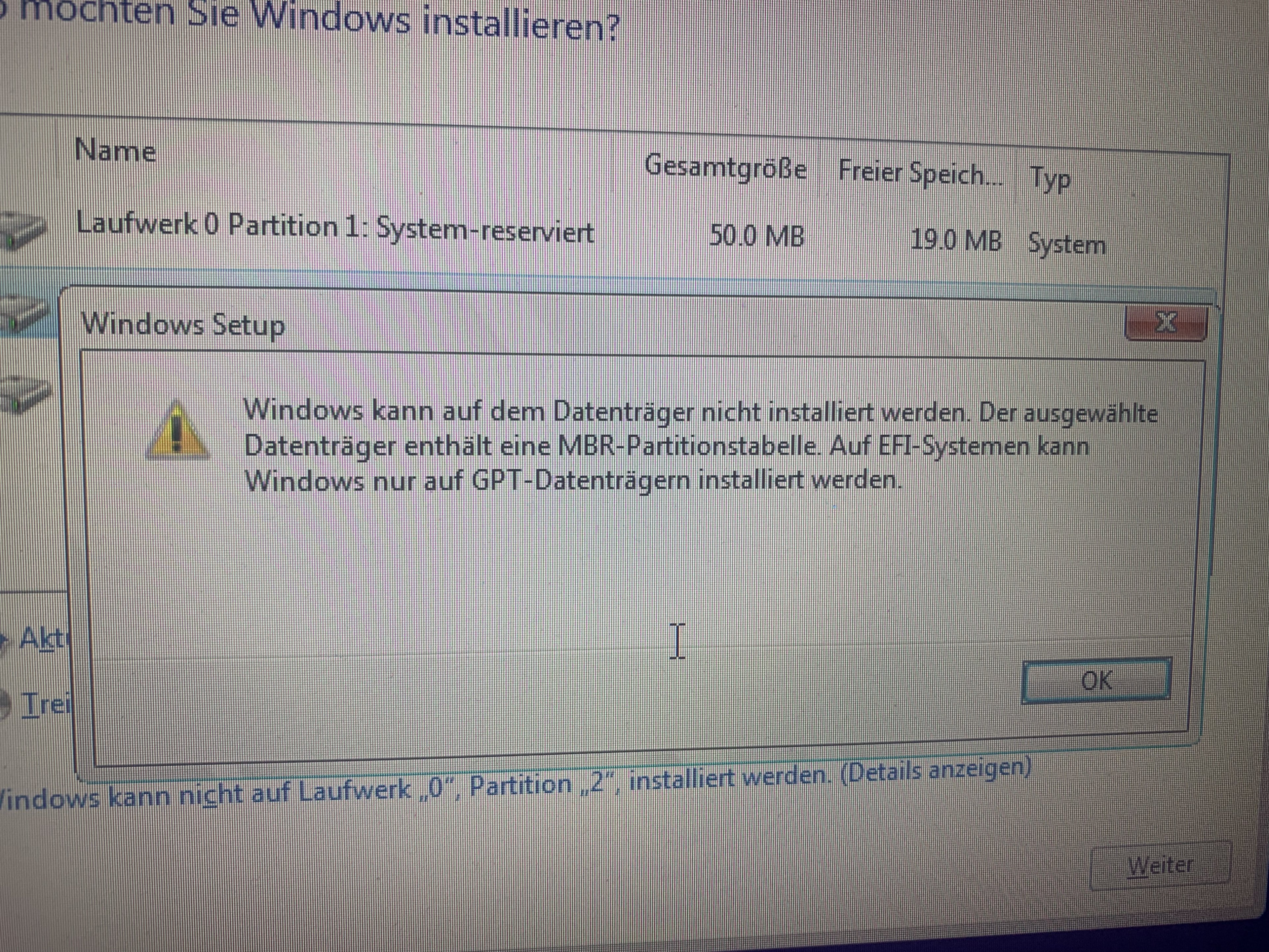

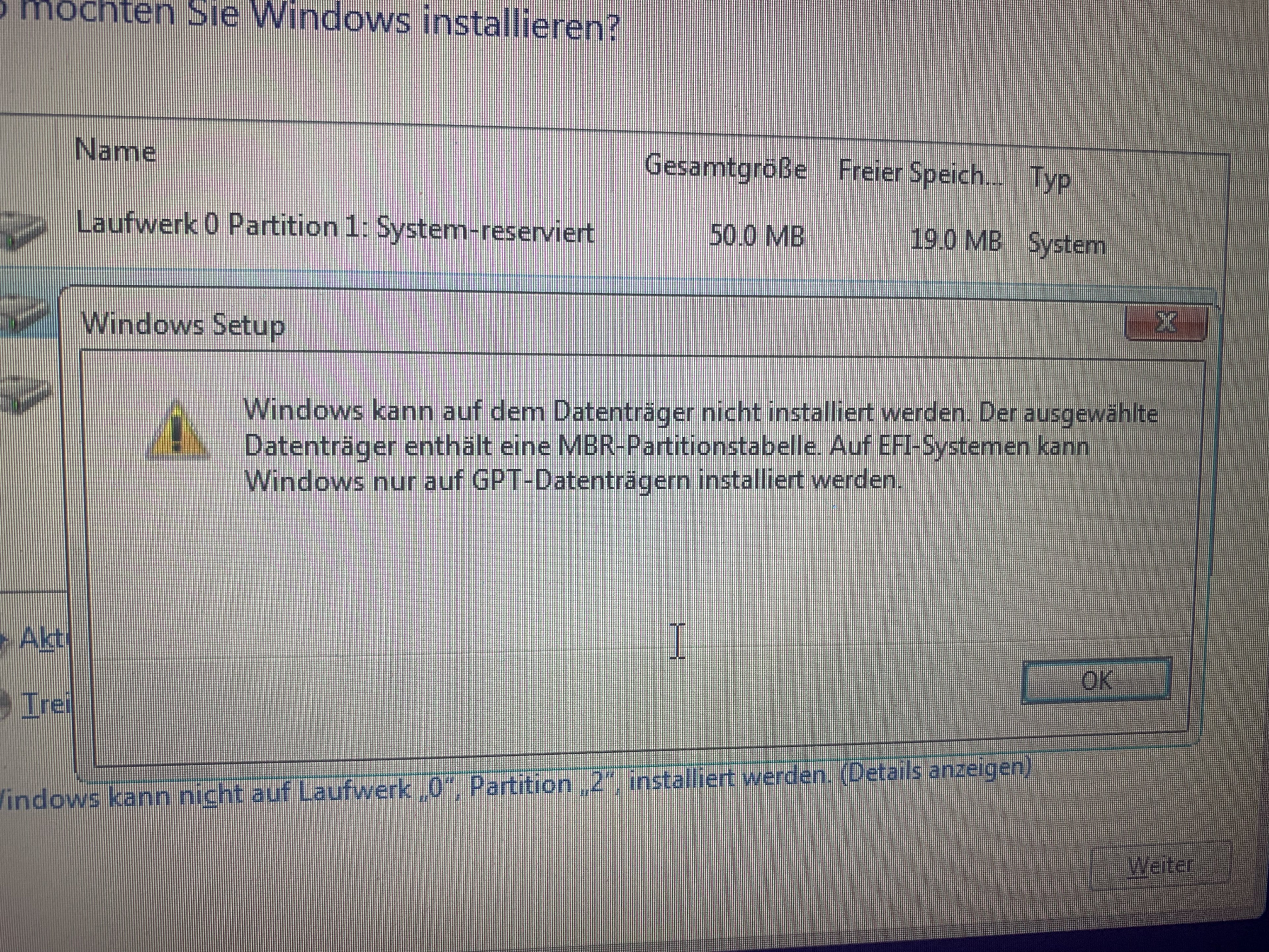

Windows neu installieren geht auch nicht siehe Fehlermeldung unten Bild.
Ich verzweifle echt langsam es regt mich auf.. was bleibt mir jetzt noch ĂŒbrig?

Kannst du mir mal das Bild ohne Fehlermeldung zeigen und regt dich ab, es wird alles wieder gut.

Damit der Beweis das kein Windows auf dem DatentrÀger erkannt wird, kann es sein das es auch schon recht oldiges Ding ist?

Ich habe leider jetzt keinen MSI UEFI vor mir, dazu mĂŒsste ich zu meinen Eltern fahren, aber vielleicht hilft dir mal ein Blick ins Handbuch?

Ich wollte ja Windows neu installieren aber wie do oben auf dem Bild siehst lÀsst er es mich ja nicht tun. Was nun?
Das Handbuch und der Screen bringen mir leider nichts, da steht nur was, was bedeutet und tut aber nicht wie ich es bekomme oder wieso es nicht auswÀhlbar is leider
Weil der DatentrĂ€ger voll ist und dazu mĂŒsstest du den Formatieren.

@Maxysch Hab formatiert alles gelöscht selbe Fehlermeldung steht drauf. Wie auch davor Perfekt also alles umsonst gelöscht
 mittlerweile sind mir die Daten egal, ne Lösung wĂŒrde mich eher freuen
Also du hast die 3 Partitionen formatiert, dann alle Partitionen gelöscht (womit nur eine Partition blieb) und dann auf neu geklickt und es geht nicht?
Und das hat das Problem jetzt gelöst?
@djducky Windows neu installier, im BIOS weiterhin nur UEFI auswĂ€hlbar aber PC startet und erstattet ganz normal und die SSD wird auch wieder erkannt. Neuinstallation hĂ€tte ich vor Stunden schon machen sollen

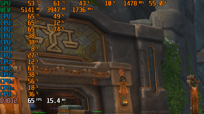

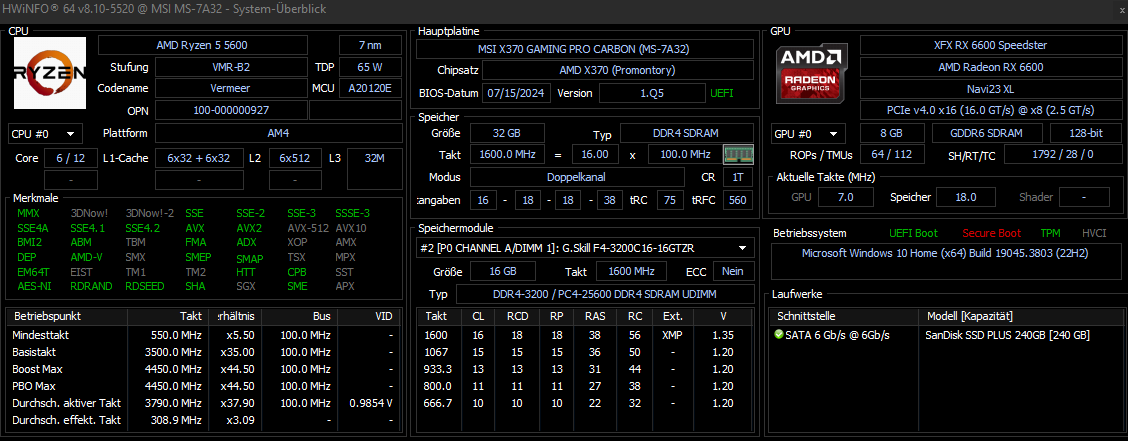

inzwischen neue CPU und RAM verbaut, hier mal 2 Bilder, kann man hier noch was an Leistung rausholen ohne auf große Fehlermeldungen oder AbstĂŒrze zu gelangen oder is das das Maximum? z.B was bringt das 3500 oder 4450 mhz
Ebenso hatte ich gerade einen PC Absturz Blauer screen mit dem traurigen smiley, danach pc neustart. Hoffe das war ein einzelfall haha
ErgÀnzung ()
Möchte ebenso hinzufĂŒgen das dass upgrade so gut wie keine Leistungssteigerung zeigt was die FPS angeht, also wirklich nicht mal 10%
Welche Komponente meinst du damit?
Falls nicht, könnte es auch am RAM liegen, wĂŒrde dann die Spannung etwas erhöhen oder Takt leicht runter.
