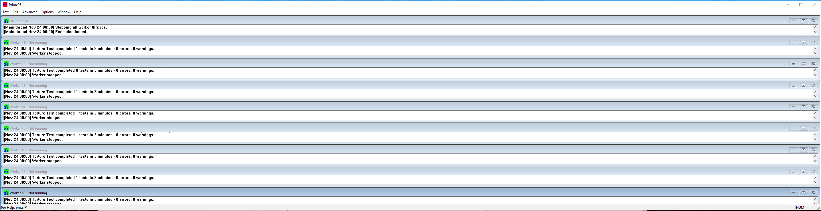

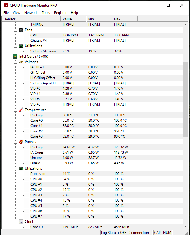

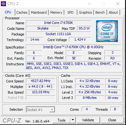

Kannst Du mal ein Screenshot von den Tools machen, die Du da einsetzt, um die Meßwerte zu beobachten? Und eine Beschreibung, welche Eingaben Du vorgenommen hast? Nicht daß Dein Rechner die ganze Zeit mit Bitcoin Mining ausgelastet ist...
Einmal mit CPU-Z und mit HW-Monitor. (gerade ohne Last)
Die Last erzeuge ich mit Prime95.

Mit Eingaben meine ich, welche Aktionen Du nach dem Start von Windows ausgeführt hast.
An den Daten ohne Last sehe ich jetzt nichts Verdächtiges.
Nachdem das System (mit Prime) unter Last gesetzt wird, hält der Lüfter dann an?
