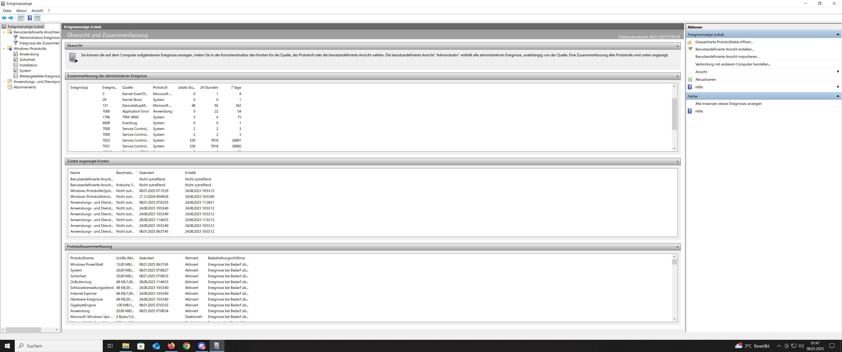

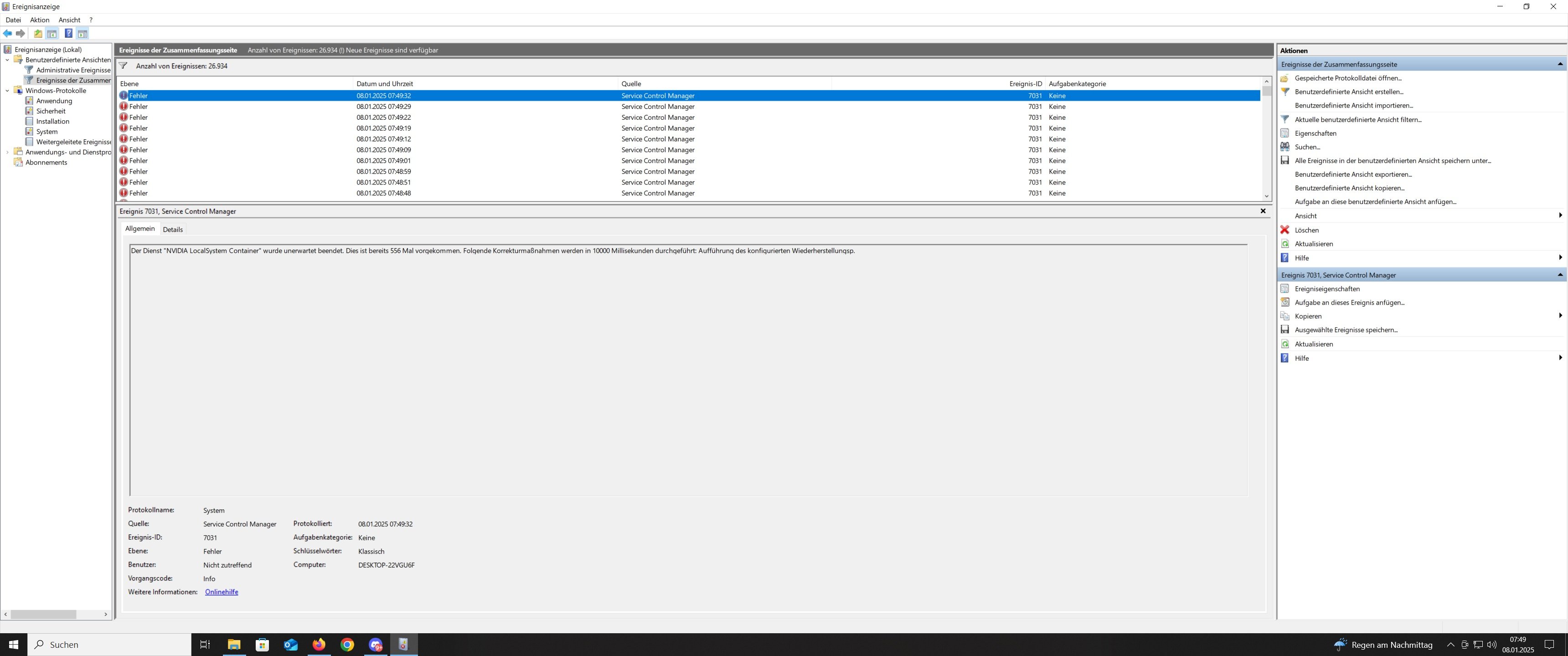

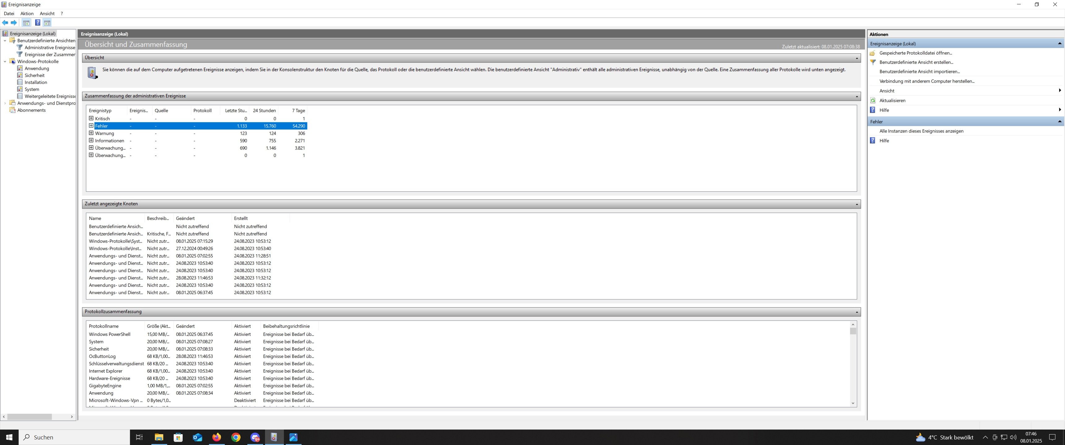

Hier Bilder von der Ereignisanzeige.

Update: Nachdem ich einen NVIDIA Treiber vom 12.06 deinstalliert habe, scheint sich die Ereignisanzeige beruhigt zu haben.
Die zwei Fehler mit der ID:7021 und 7031 die teilweise in Sekunden Abständen aufgetaucht sind, sind das letzte mal um 08:20 aufgetreten.
