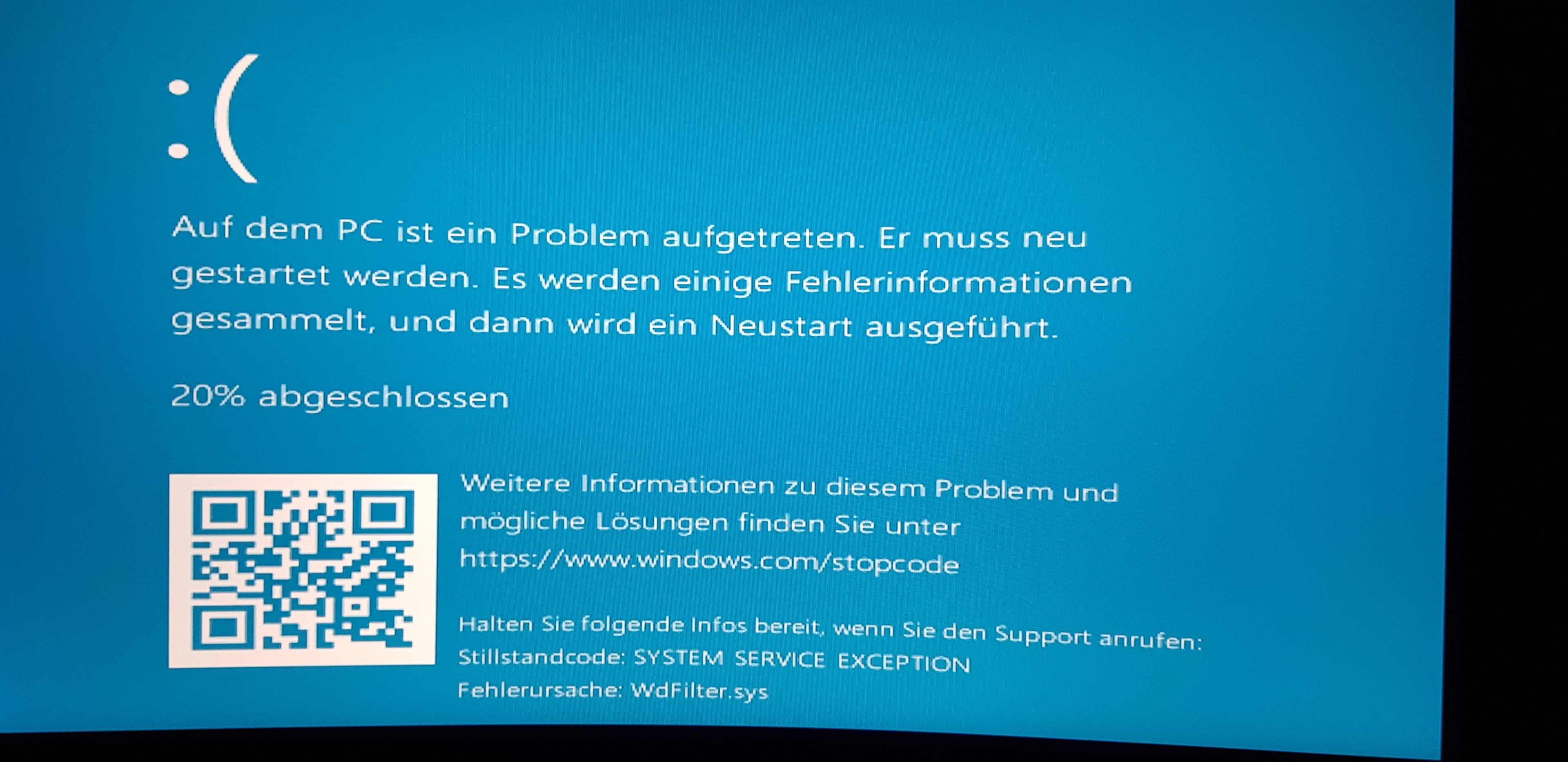

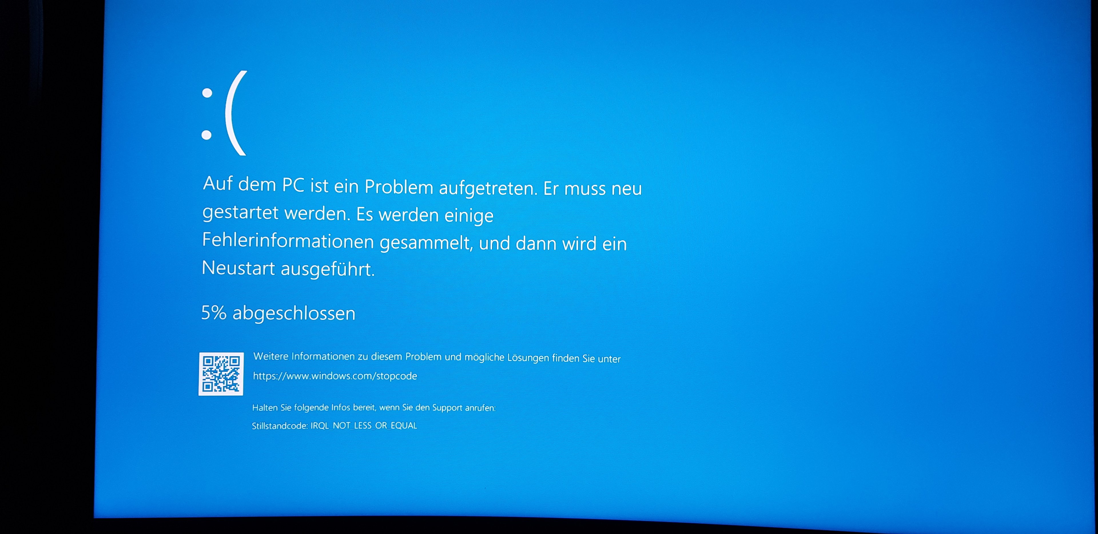

Hallo liebe Community,
ich habe seit einem Putz des PC extreme Probleme. Der PC schmiert immer wieder ab und muss zwangsweise neugestartet werden. Im Anhang sind ein paar Bilder von dem Monitor welche angezeigt wurden. Wenn ihr mir helfen könntet, bzw. erklären könntet was das Problem ist würde ich mich freuen.
System:
CPU: Ryzen 7 2700x --> Wassergekühlt
GPU: GTX 1050 Phoenix
Mainboard: MSI x470 GAMING PLUS
RAM: RIPJAWS V 16GB 3200 DIMM
Netzteil: be quiet! Dark Power 11 Platinum
PS: Bei einem mal war das MEMORY_MANAGEMENT das Problem.

Hi, Bilder sind keine da. Aber ich würde auch erst einmal alle Kabel, Anschlüsse und RAM-Module auf korrekten Sitz überprüfen.

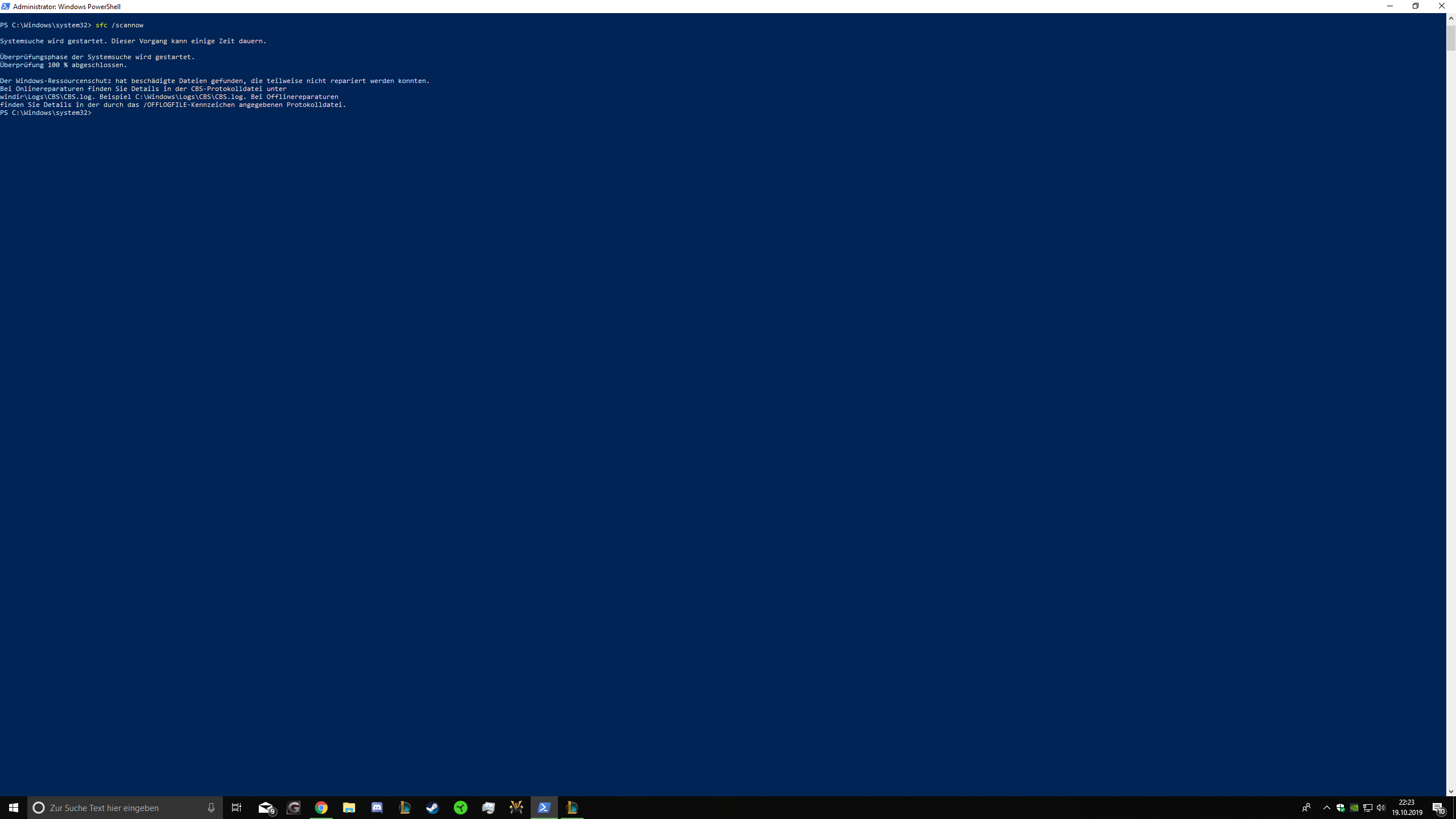

Wenn du im Windows bist, gerne mal die Systemdateien überprüfen, dauert 5 Minuten:
Rechtsklick auf Start -> Windows Powershell (Administrator)
sfc /scannow
eintippen und mit Enter bestätigen,
So hab jetzt alle Kabel raus und wieder reingesteckt, RAM raus rein und GPU raus rein.
hatte jetzt aber das Problem was ich bei dem PC meines Vater hatte, dass er einfach im "hochfahren" stecken bleibt. Damit meine ich das er angeht ich aber weder ins BIOS kommen kann, noch irgendwas anderes machen kann... einfach nur black screen.
Das ist bei dem Scan raus gekommen.
