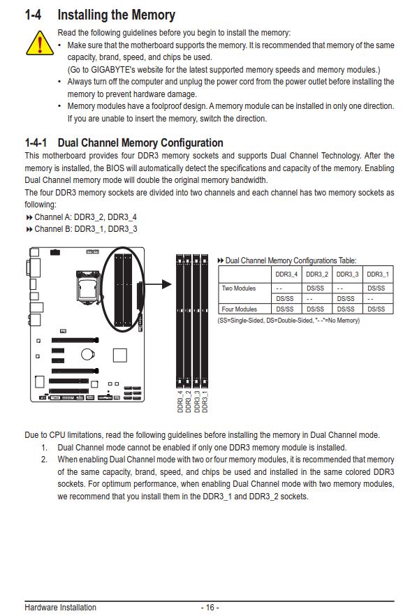

Laut Buch Ist Slot 4 also der ganz linke am funktionieren und 1,2,3 nicht !

Was ist wenn du nur 2 Riegel gemäß der Abbildung im Handbuch in die Slots DDR3_1 und DDR3_2 oder in DDR3_3 und DDR3_4 steckst?

Also Beim Gigabyte ist Slot 4 ganz Links
also
4 2 3 1
CH A = 4 2 = Funktioniert
CH B = Funktioniert nicht
CH A & B = Funktioniert nicht
