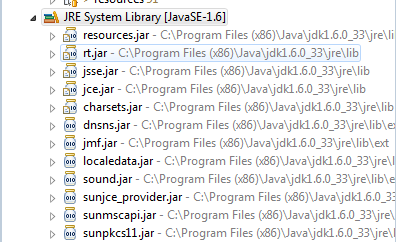

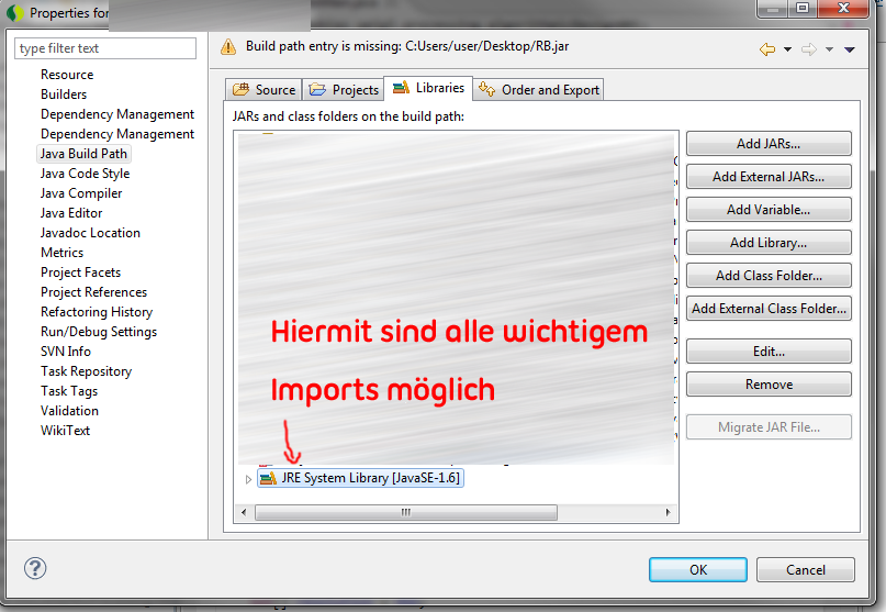

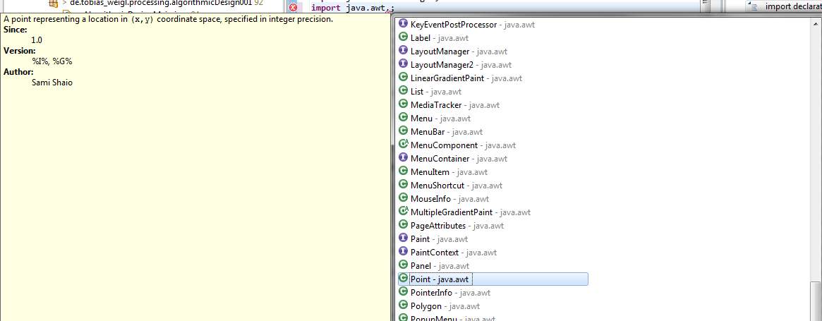

2) Zu deinem import Problem:
Ich habe nachgesehen. Die Klasse java.awt.Point liegt in der Datei: "rt.jar". Diese ist eine essentielle Java Library, die bei der Java-Installation daher auch mitinstalliert wird und die eine Menge wichtige Dinge enthält und normalerweiße automatisch verfügbar sein müsste, wenn man in einer vernünftigen IDE ein neues Java-Projekt anlegt.
Warum das bei dir nicht der Fall ist, ist rätselhaft. Eventuell hast du in deiner IDE bei "Neues Projekt" einen falschen Projekt-Typ angewählt, womit die Standard-Libraries nicht automatisch der Projektkonfiguration hinzugefügt wurden.
Du musst in einem Projekt also die Library "rt.jar" hinzufügen. Wie das geht, ist je nach IDE unterschiedlich. Besser wäre es vermutlich, nochmal ein neues Java-Projekt anzulegen und den Quelltext herüberzukopieren.
Ich habe dir Mal Screenshots von Eclipse gemacht, wie es bei mir aussieht.
