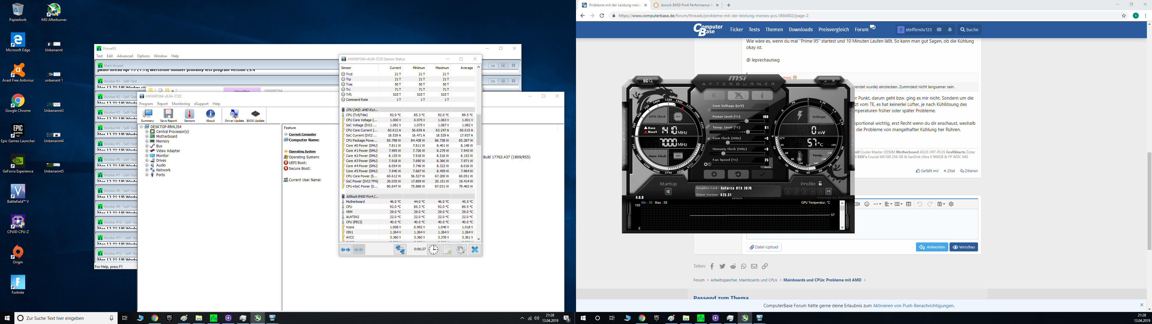

habe Prime 95 nun laufen lassen es sieht wie folgt aus : Graka bleibt bei 56grad ca
772843
@ steffendu123
Alles klar. Deine CPU wird viel zu Heiß. Du hast teils über 90 Grad! Und deine GPU wird im IDLE schon ca. 56 Grad warm. Das bedeutet, die Kühlung bei dir ist völlig Unzureichend.
Die CPU dürfte wohl ins Throttling gefallen sein, bei den Temperaturen, das würde hauptsächlich deine beschriebenen Phänomene Erklären. Jetzt weißt du Bescheid, deine Kühlung ist Hinten und Vorne unzureichend.

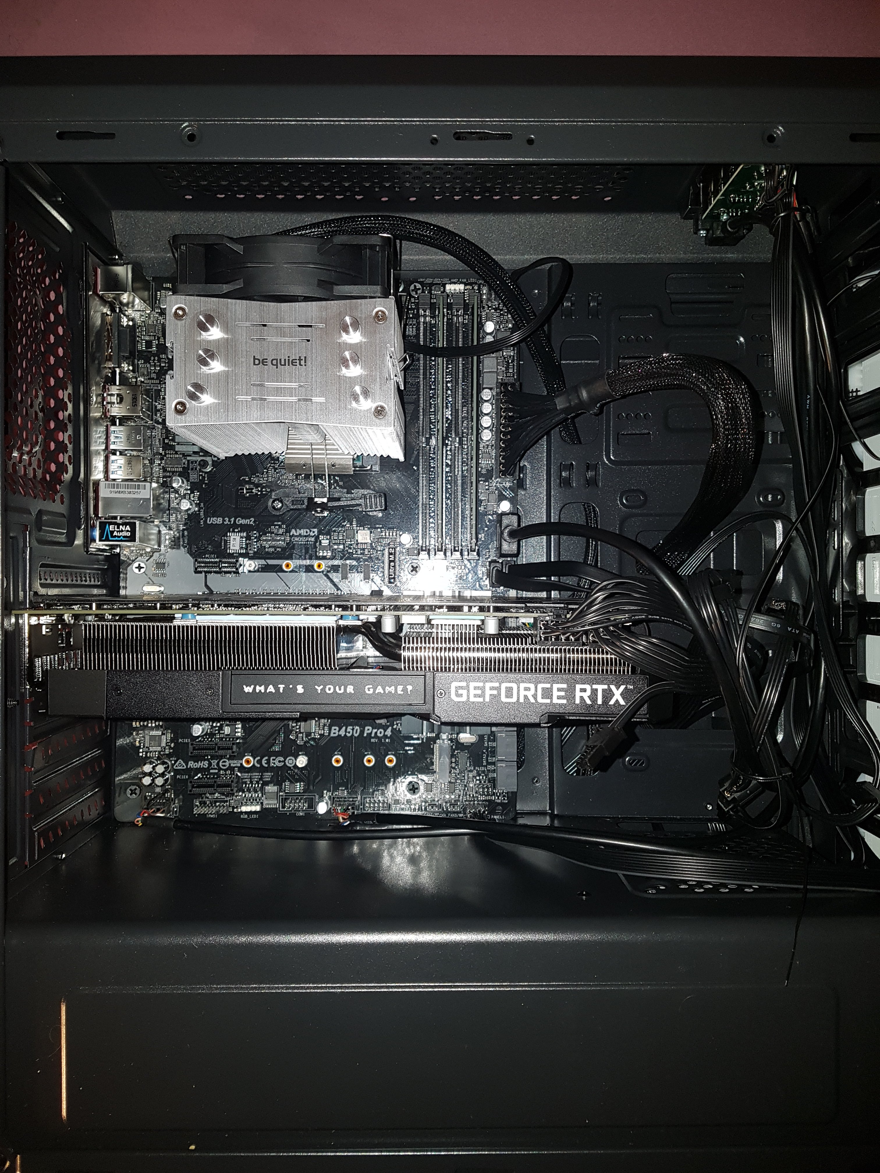

Okay weißt du wo ich die Lüfter am besten anbringen sollte und wie viele? So sieht mein pc von innen aus
Wird denn der CPU Kühler richtig war unter Last wenn man mit der Hand dranfasst?
@ steffendu123
Gegenüber dem CPU-Kühler siehst du doch das gelochte Blech. Da sollte der Gehäuserückwandlüfter installiert werden. Die Front kann man auf dem Bild nicht Sehen, aber vorne sollte auch sowas sein.

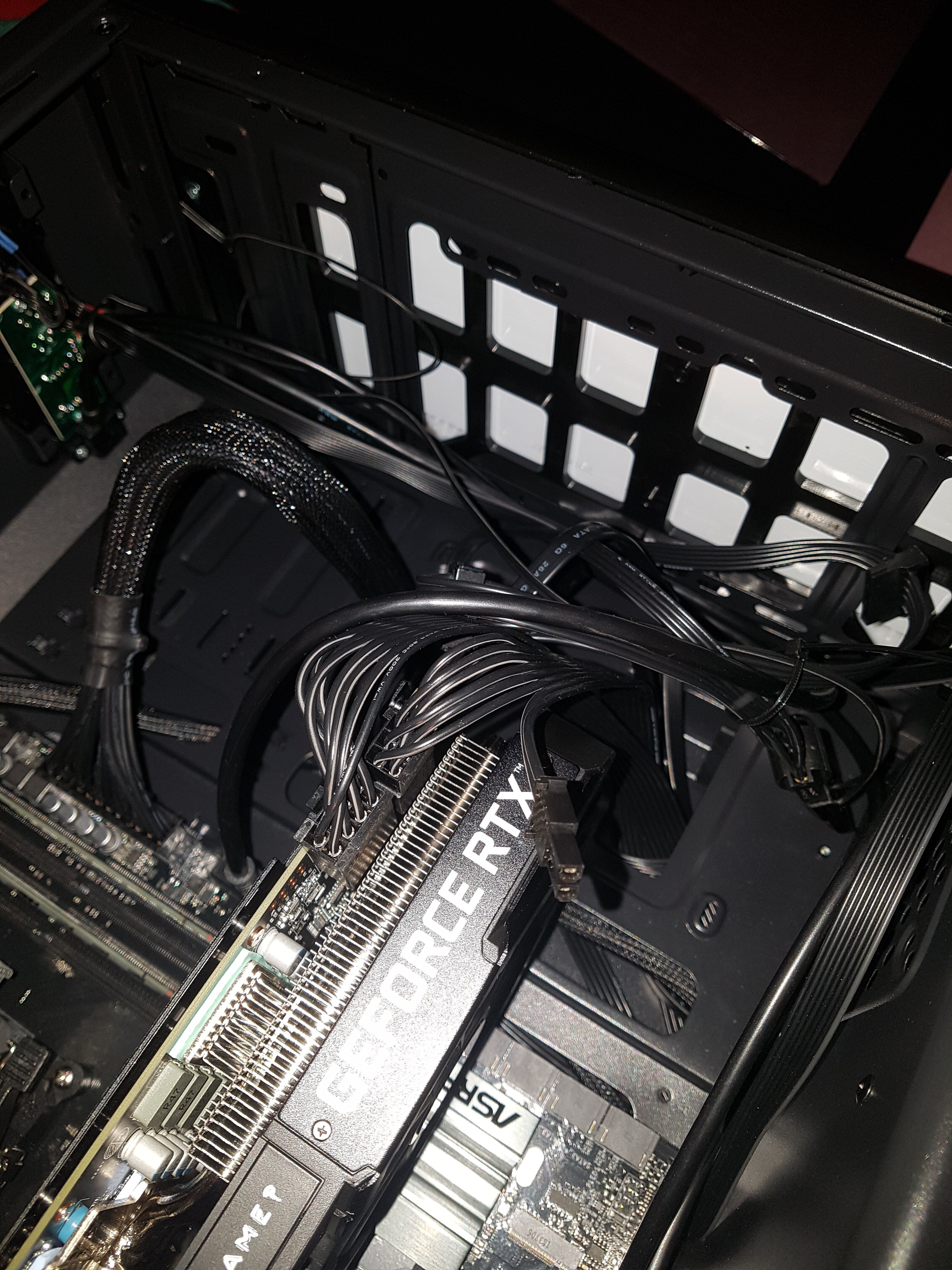

So sieht das vorne aus kann man dort einen anbringen ?
Schlechter Blickwinkel. Bin mir nicht sicher, ob da Schraubenlöcher zu Sehen sind. Sollten aber in jedem Fall da sein normalerweise.

was kann man beim anbringen des cpu lüfters falsch machen? hab ihn in die mitte des kühler geheftet mit den klammern festgemacht und fertig.
Der Kühler ist falsch montiert - der bläst die warme Luft richtung Grafikkarte und nicht nach hinten zu den Löchern für den Gehäuselüfter. Eine andere Möglichkeit wäre 180 Grad drehen, Lüfter unten und Warmluft nach oben (Montagemöglichkleit für Gehäuselüfter oben ?)
Geht der nicht anders zu montieren dann ist der Kühler Mist und sorgt nur für Wärmestau im Gehäuse
Reaktionen: Luxmanl525
also der cpu kühler ist ja über der grafikkarte und bläst nach oben wie kann er denn in richtung grafikkarte blasen, und meinst du den kühler einfach umdrehen und wieder montieren?
Wie bläst nach oben? Der muß die Luft durch den Kühlturm drücken und nicht dadurch ansaugen
@ steffendu123
Du hast so ziemlich alles Falsch gemacht, was man Falsch machen kann. Wie mein Vorredner treffend darlegte, der Lüfter ist vollkommen falsch installiert. Er bläst die Warme Luft Richtung Grafikkarte, was ganz nebenbei bemerkt die hohen Temps derselben im IDLE erklärt.
Der Kühler sollte aber so installiert sein, daß er Richtung Gehäuserückwand sitzt, also Quer zur Grafikkarte sitzend, wenn du in dem Bild von Oben drauf schaust und der Lüfter dann die Luft an die Gehäuserückwand ebenfalls befördert. Und du hast wahrscheinlich die "Push-Pins" nicht richtig angezogen. Oder aber zuviel oder zuwenig Wärmeleitpaste genommen.
Eine von diesen Möglichkeiten trifft in jedem Fall zu, sonst könntest du den Kühler bei Temps von über 90 Grad so nicht Anfassen.
So long...
Reaktionen: rg88
Den Bildern und dem Handbuch nach ist der Lüfter auf der falschen Seite montiert, der muß nach unten und dann durch den Kühlkörper blasen. Scheinbar lässt sich der Kühler nicht um 90 Grad verdreht montieren um nach hinten zu blasen.
