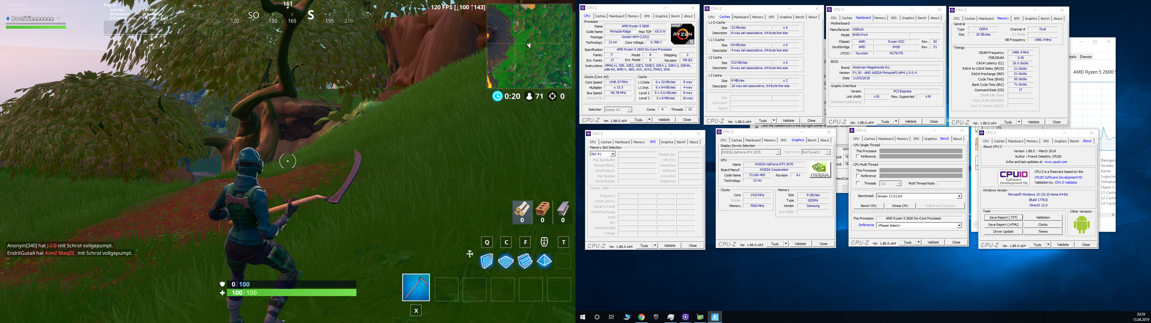

Bild von ALLEN Reitern von CPUZ hier posten, dann schauen wir weiter

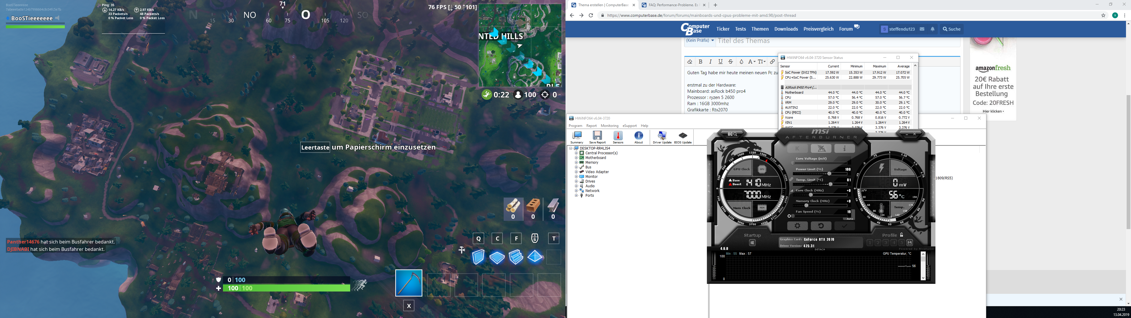

Was für einen Prozessor habe ich im Rechner. Mit welchem Takt läuft er, wie viele Kerne hat er. - Ryzen 2600 core speed (laut cpuz) bei 1500mhz wenn ich auf dem desktop bin.
b) Was habe ich für eine Grafikkarte im Rechner. Mit welchem Takt läuft sie. Wie viel Speicher hat die Grafikkarte. -Grafikkarte : rtx2070 gpu clock liegt bei 1410 auf dem desktop memory bei 1750 8gb hat die karte.
c) wie viel Speicher habe ich im Rechner. 16gb ram 3000mhz , festplatten speicher habe ich 240gb ssd + 1tb hdd
Soweit ich das sehen kann ändern sich die werte durch den gpuz render test nicht

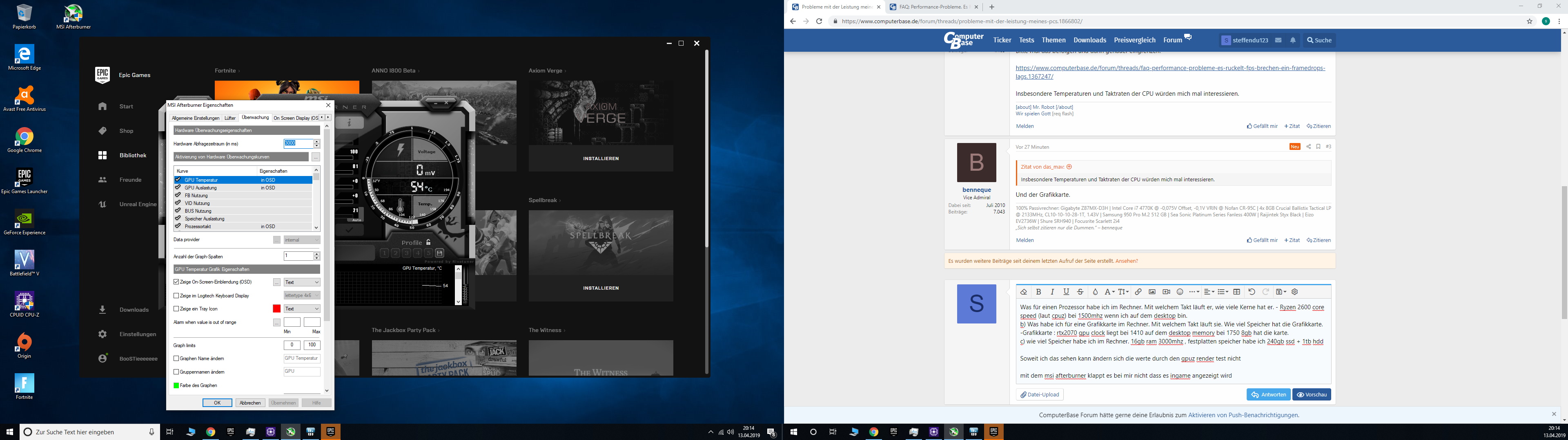

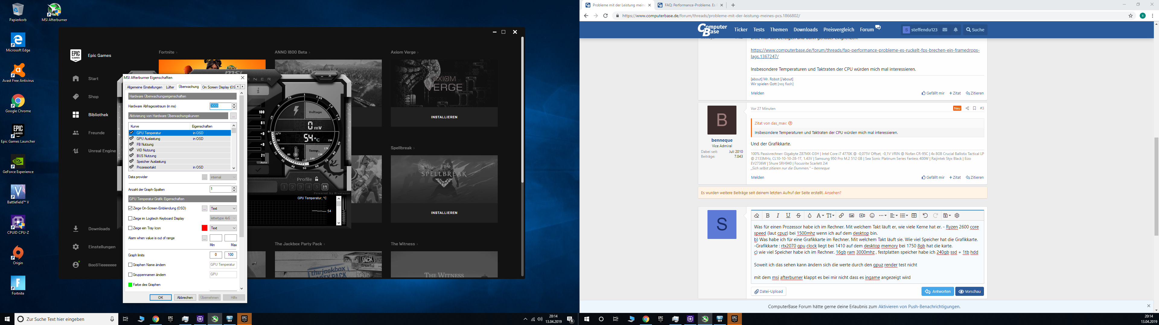

mit dem msi afterburner klappt es bei mir nicht dass es ingame angezeigt wird
so sehen meine einstellungne dort aus

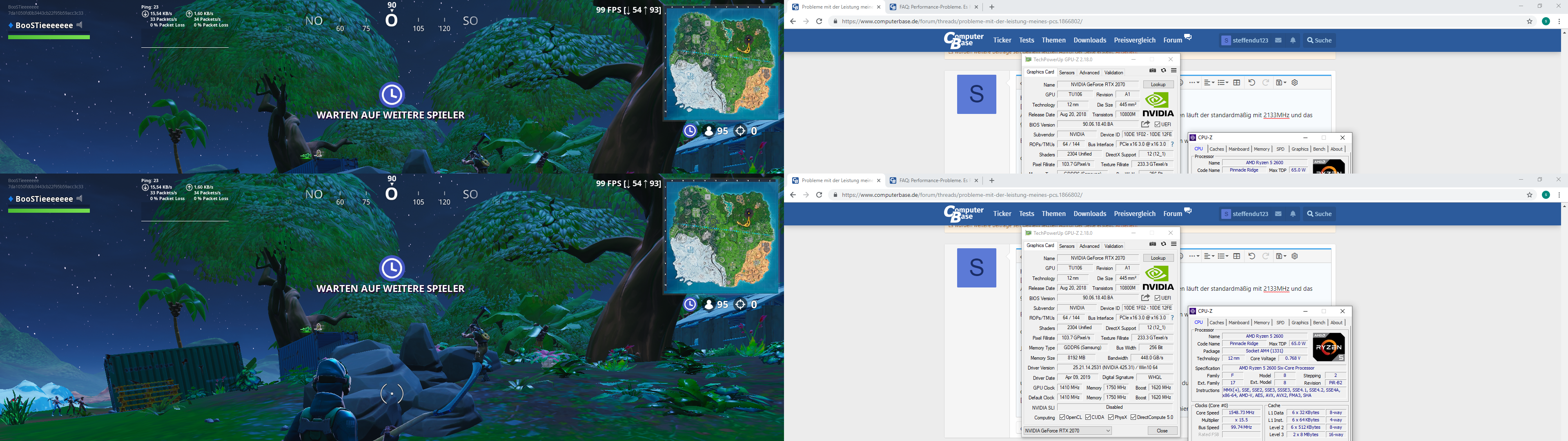

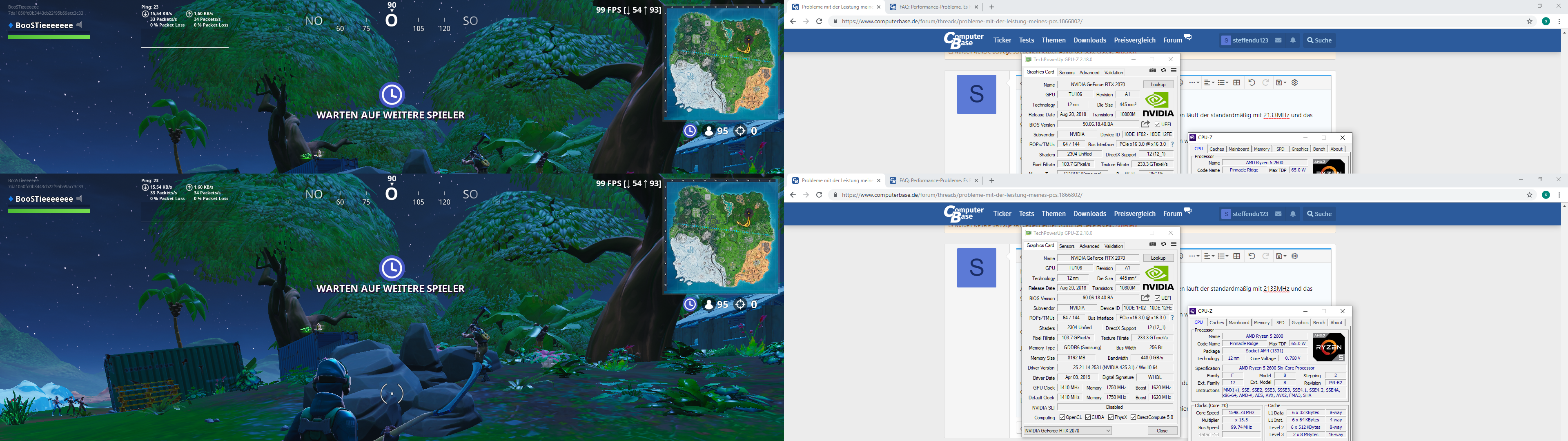

habe kein vsync eingeschaltet der ram läuft auf 3000mhz. hier die bilder von cpuz und gpuz
hier die temperaturen
