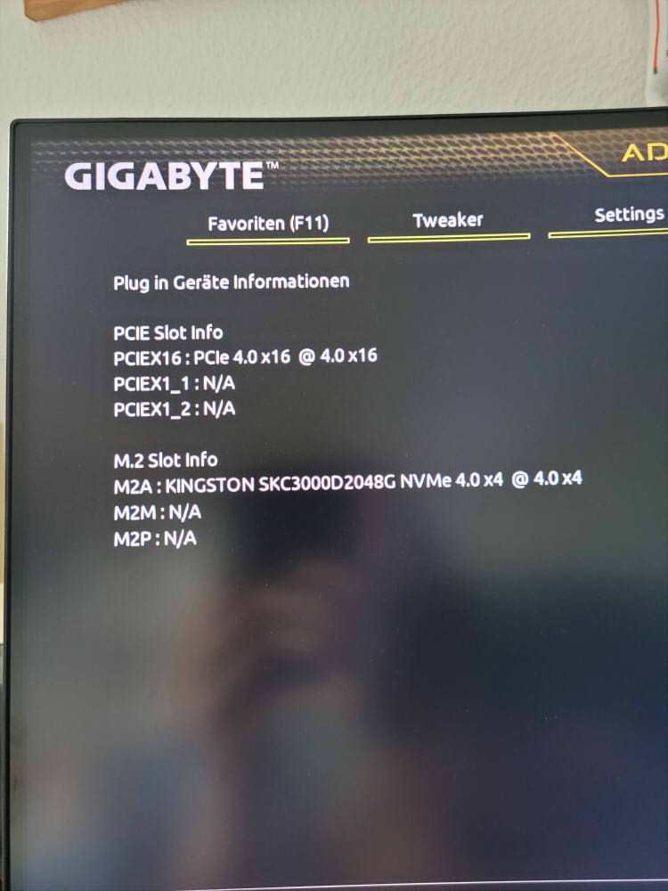

Als ich das aber machen wollte, hat der Pc die SSD nicht einmal in der Bootreihenfolge angezeigt, aber es wird allgemein in der PlugIn Info angezeigt. (Wenn ich die WindowsInstallation starte, wird die SSD angezeigt, ich kann sie aber nicht auswählen.)

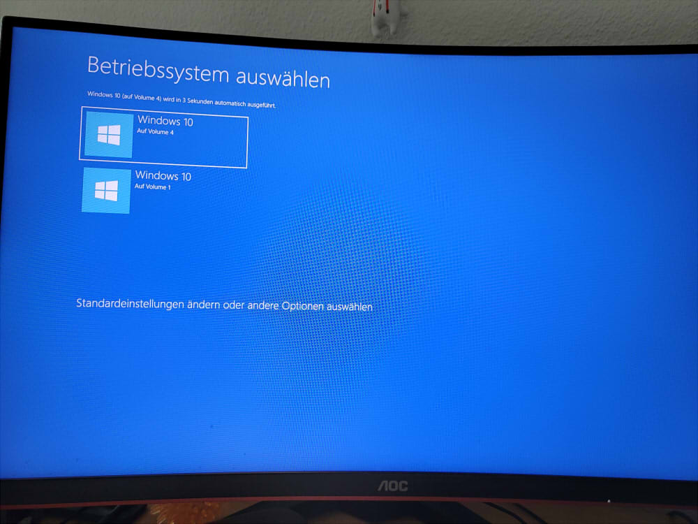

Wie ich das jetzt umgangen bin, ist für mich ein bisschen merkwürdig. Ich hab die Festplatte von meinem alten Pc angeschlossen und wie durch Zauberhand hatte ich die alte Festplatte, meine externe und die SSD in der Bootreihenfolge. Also hab ich Windows 10 auf der SSD installiert und das hat auch alles funktioniert, bis ich meine alte Festplatte wieder abgestöpselt habe. (Mein alter Pc soll mein Bruder bekommen.)
Danach hatte der Pc die SSD nicht mehr drin und war nicht mehr hochzufahren. Also die alte Festplatte wieder dran und jetzt hab ich ein Bildschirm beim Start wo ich 3 Sekunden habe, um ein Betriebssystem auszuwählen und die Standardeinstellung ist die alte Festplatte, aber wen ich Volumen 1 drücke startet er mit der SSD.

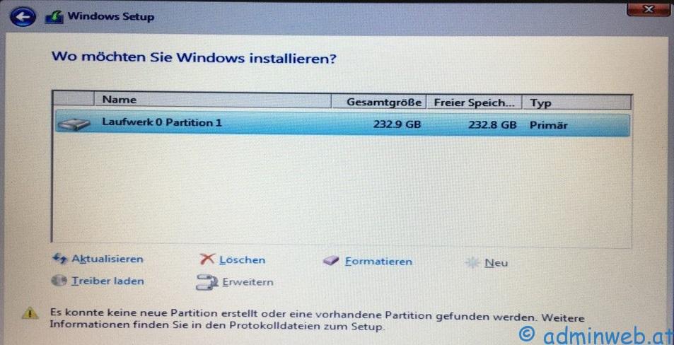

Genau das hab ich gemacht. Da hab ich aber diese Nachricht bekommen und konnte es nicht drauf Installieren. Das Bild ist jetzt aus dem Netz, aber genau das hat er mir gesagt.

Die Partition löschen. Für die Installation den nicht partitionierten Bereich auswählen, Keine Partition selbst erstellen.
Reaktionen: qiller
Ich mein auch nur die Nachricht unten im Bild. Das ding ist ja neu und hatte auch nichts drauf und trotzdem konnte ich nichts darauf installieren oder Formatieren.
Die Festplatte hat eine Partition, die Du wohl erstellt hast. von alleine kommt nichts.
Die Partition muss gelöscht werden.

Shift-F10 drücken, diskpart, select disk 0, clean - nach jedem Befehl abentern und dann nochmal vom Installationsstick booten.
Das ist nicht mein Bild. Ich hab gestern keins gemacht deswegen hab ich nach einem Beispiel im Netz gesucht.
So was ist irre führend. So weiß man nicht wo Du stehst?
Jedenfalls sollte die Festplatte ganz leer sein zur Installation.
Hast Du denn gemacht was ich dir geschrieben habe?
Evt. wurde die SSD mal initialisiert. Da ist dann ne leere GPT- oder MBR Partitionstabelle drauf. Wenn du jetzt ne MBR Tabelle drauf hast, dein Windows aber im UEFI-Modus installieren willst, meckert er halt rum. Aber eigt. sollte die SSD komplett leer sein, also auch keine GPT/MBR drauf sein. Auf jeden Fall strange.
