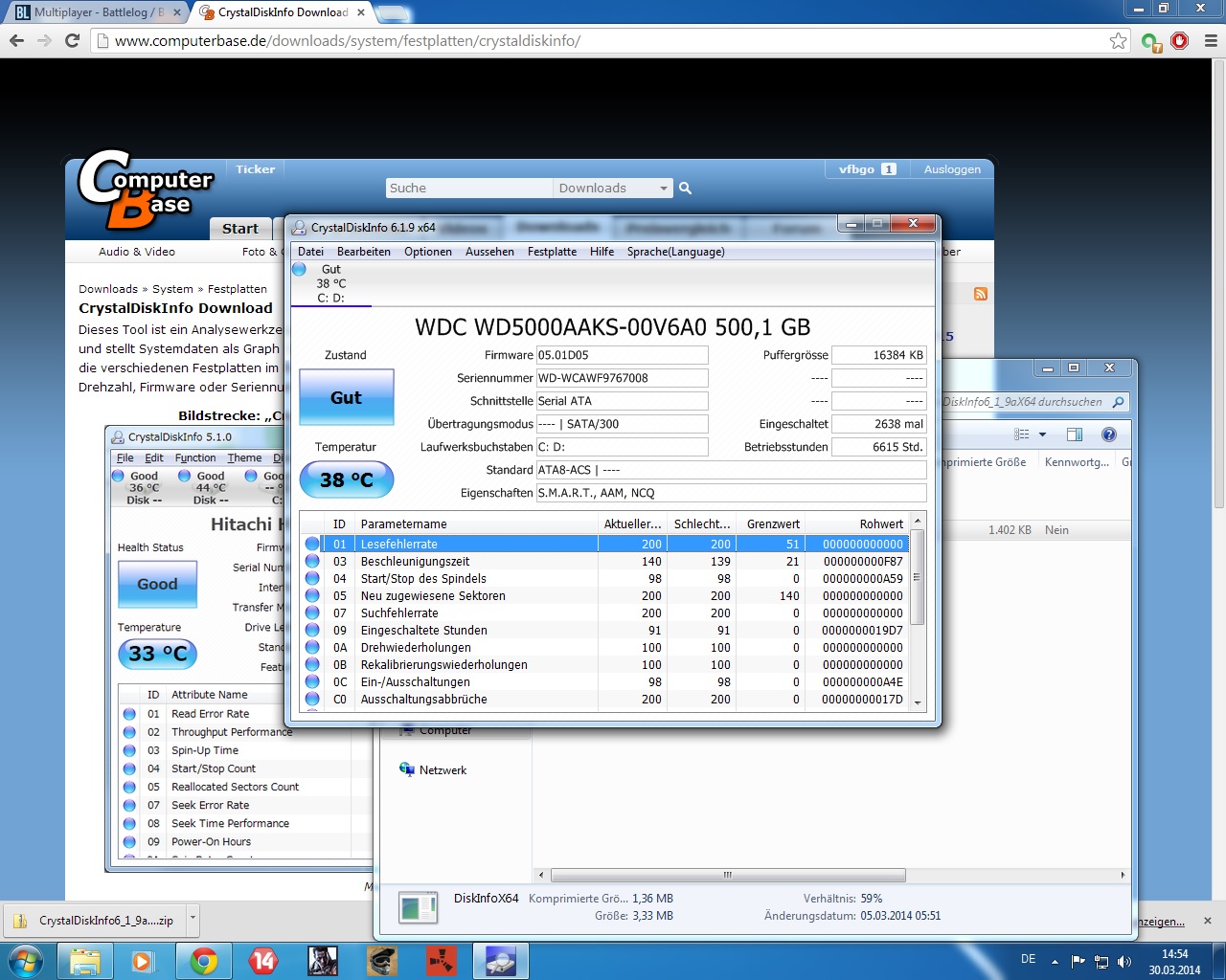

https://www.computerbase.de/downloads/systemtools/festplatten/crystaldiskinfo/
Hört sich an als stirbt die Festplatte , was sagt die Software ?
13.12
ccc
ccc
emeraldmine schrieb:https://www.computerbase.de/downloads/systemtools/festplatten/crystaldiskinfo/
