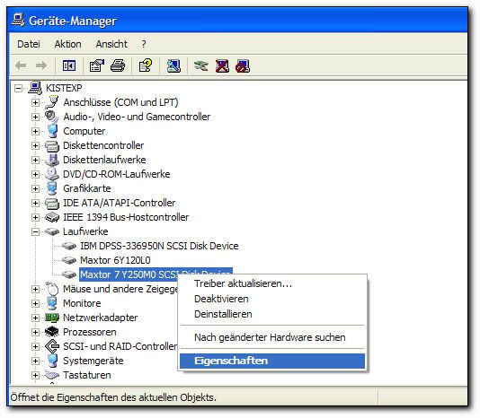

Im Gerätemanager steht welche Laufwerke (Festplatten) dein Rechner verbaut hat, wäre interessant welche das sind (also Namen). Oder du hast irgendwo ne Rechnung von deinem PC, da wird das wohl auch drauf stehen. (Wenn die Frage an mich gerichtet sein sollte).
Ja sollte sie.
Habe eine TOSHIBA DT01ACA100 SCSI Disc Device.
