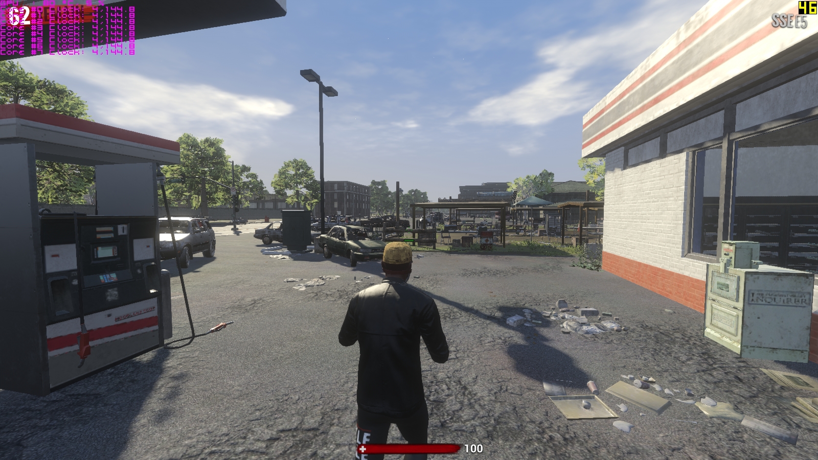

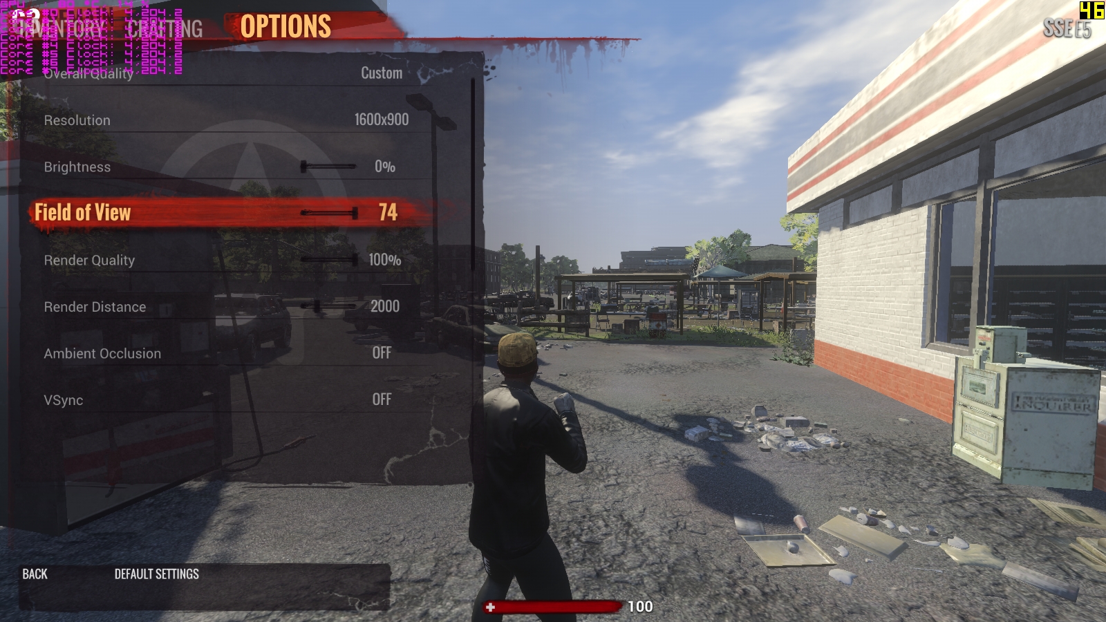

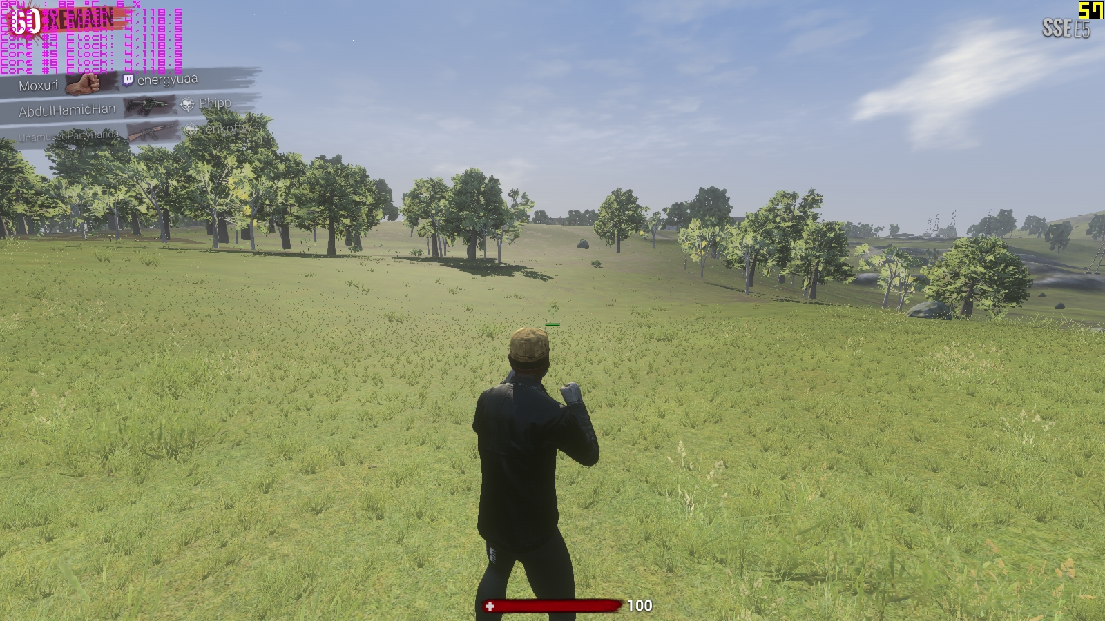

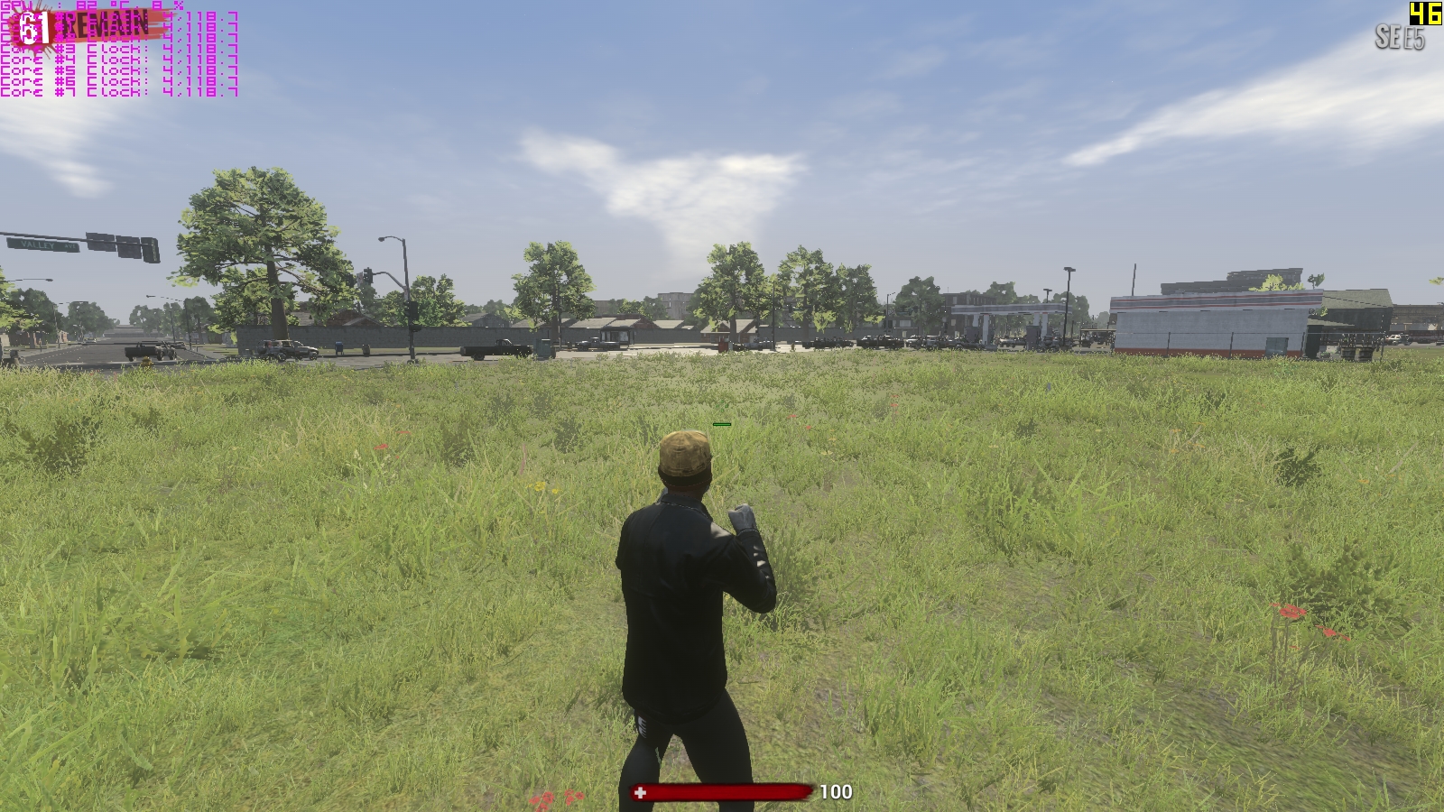

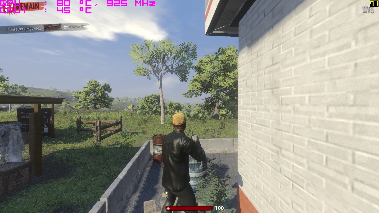

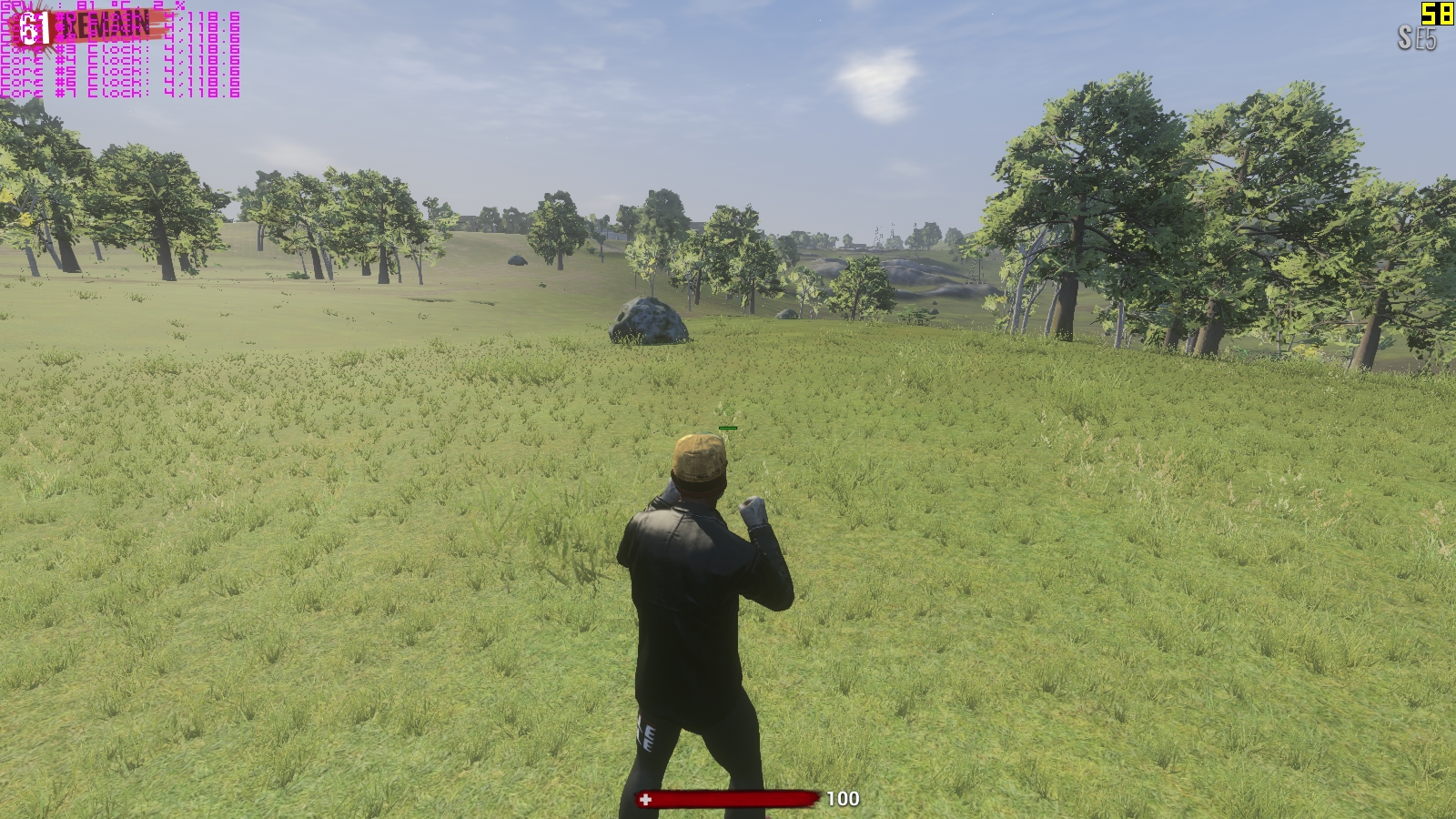

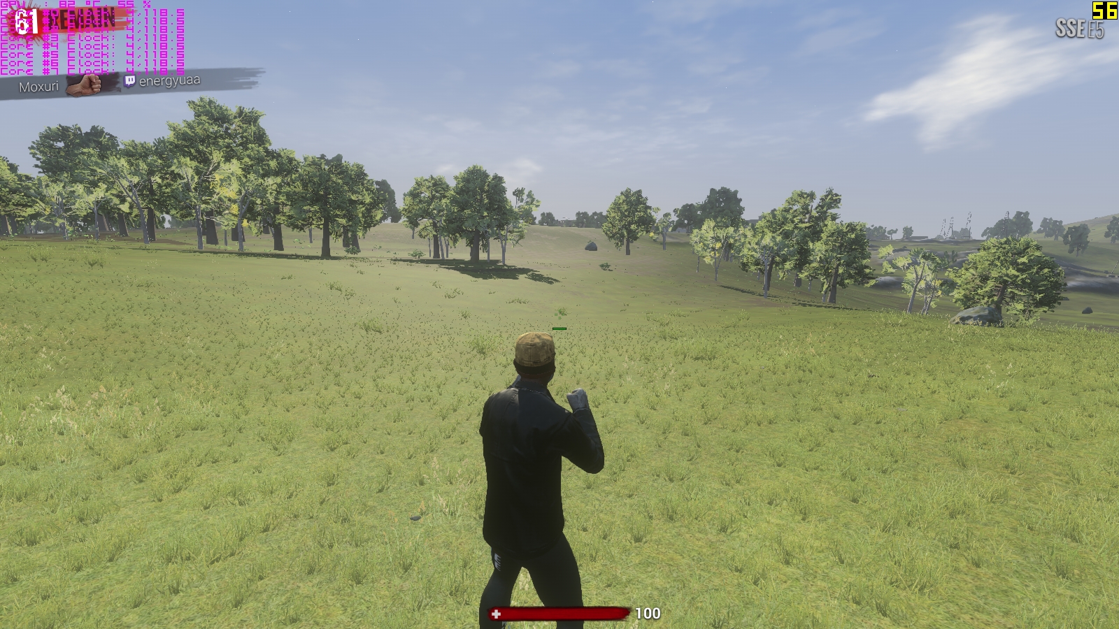

hab mal ein paar bilder gemacht weißt ob ich es ganz richtig eingestellt habe aber habs versucht :evillol:
also es geht eigt um alle spiele RE7 CSGO und halt H1Z1 king of the kill
und mein netzteil ist ein 800 Watt be quiet! Straight Power 10-CM Modular 80+ Gold
Hoffe da kommt noch was hilfe wäre echt dankbar ;D

CPU-Takt ist immer über 4,1 Ghz.
Jetzt das gleiche nochmal mit dem Graka-Takt und der Graka-Temp. Und auch schreiben, in welchem Bild die Performance schlecht ist.

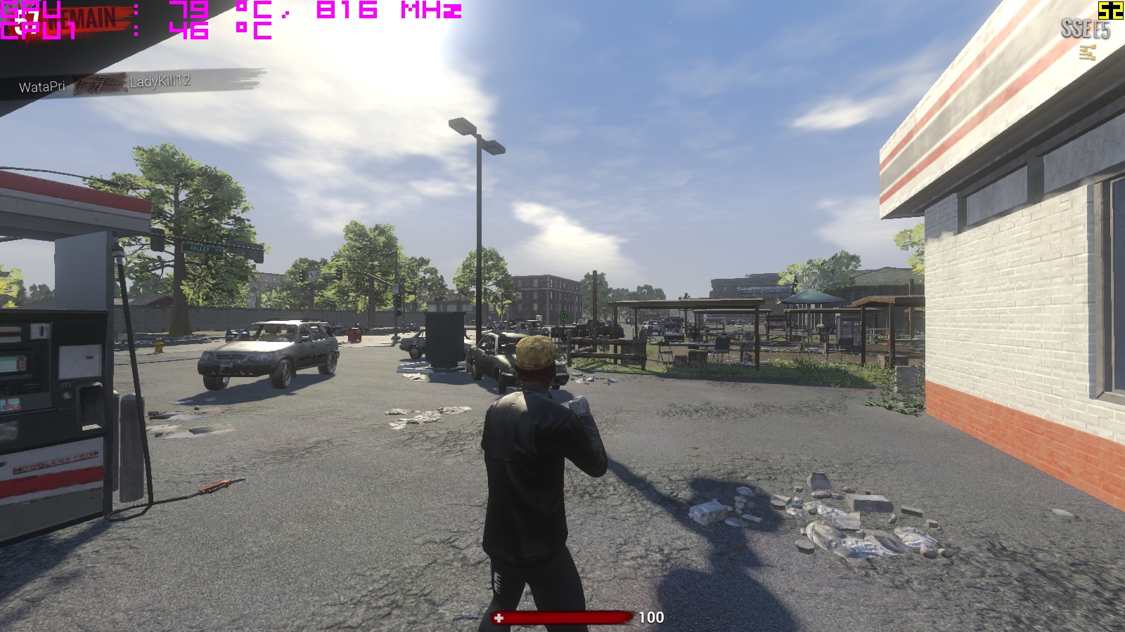

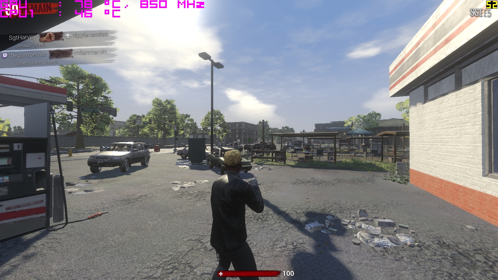

ich weiß nicht ob ich das richtige bild für dich jetzt habe aber du kannst ja sagen was falsch war
am schlechtesten läufts halt in Städten wo die Graka viel laden muss

Also die Graka-Temp ist nicht so hoch, dass sie deshalb drosselt. Der Takt ist allerdings für eine 290X zu gering. Aber ich vermute eher, dass dies Aufgrund eines CPU-Limits zustande kommt und die Graka sich einfach langweilt und daher nicht mit vollem Takt läuft. Das kannst du auch bestätigen, indem du dir die GPU-Auslastung mit anzeigen lässt. Ist diese unter 100%, dann limitiert die CPU.
Kannst dir auch mal den Valley-Benchmark runterladen und auf höchsten Einstellungen (+ 8x MSAA) laufen lassen und schauen, wie hoch die die Karte dort taktet. CPU Limit sollte dort nicht anliegen.

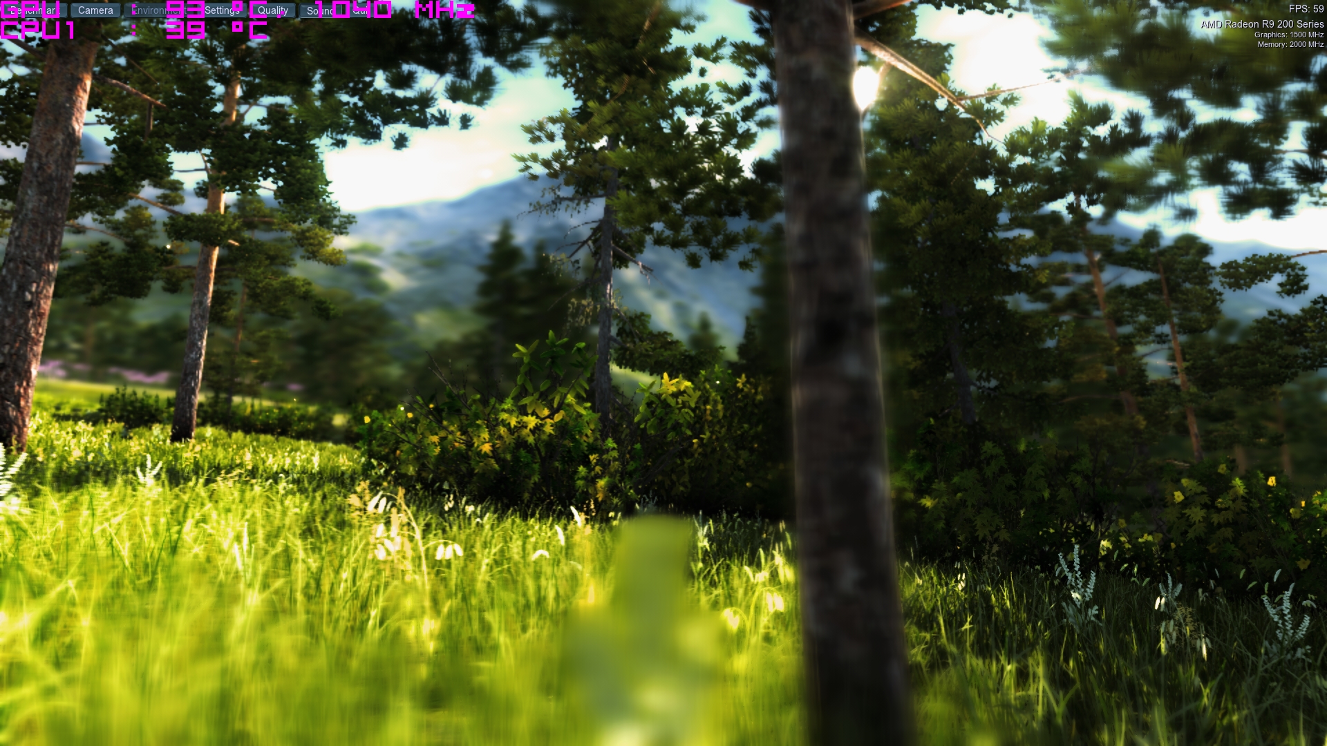

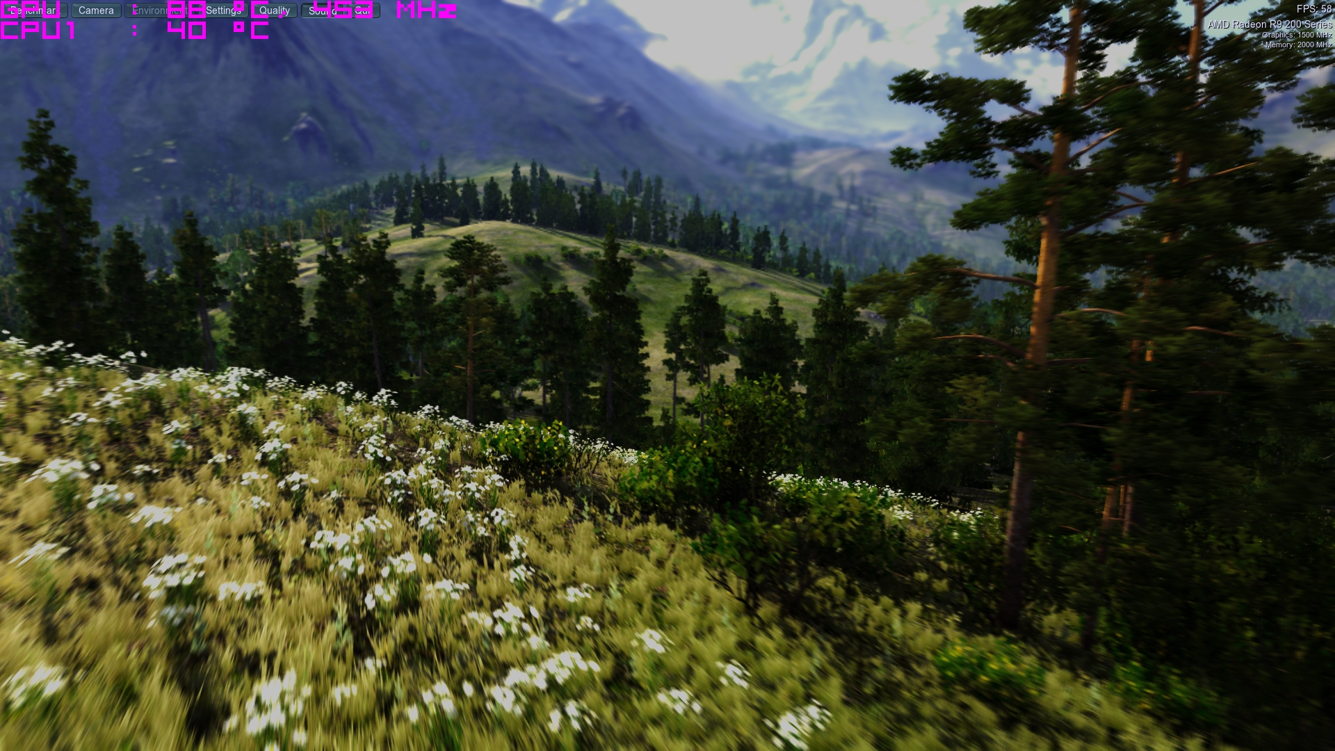

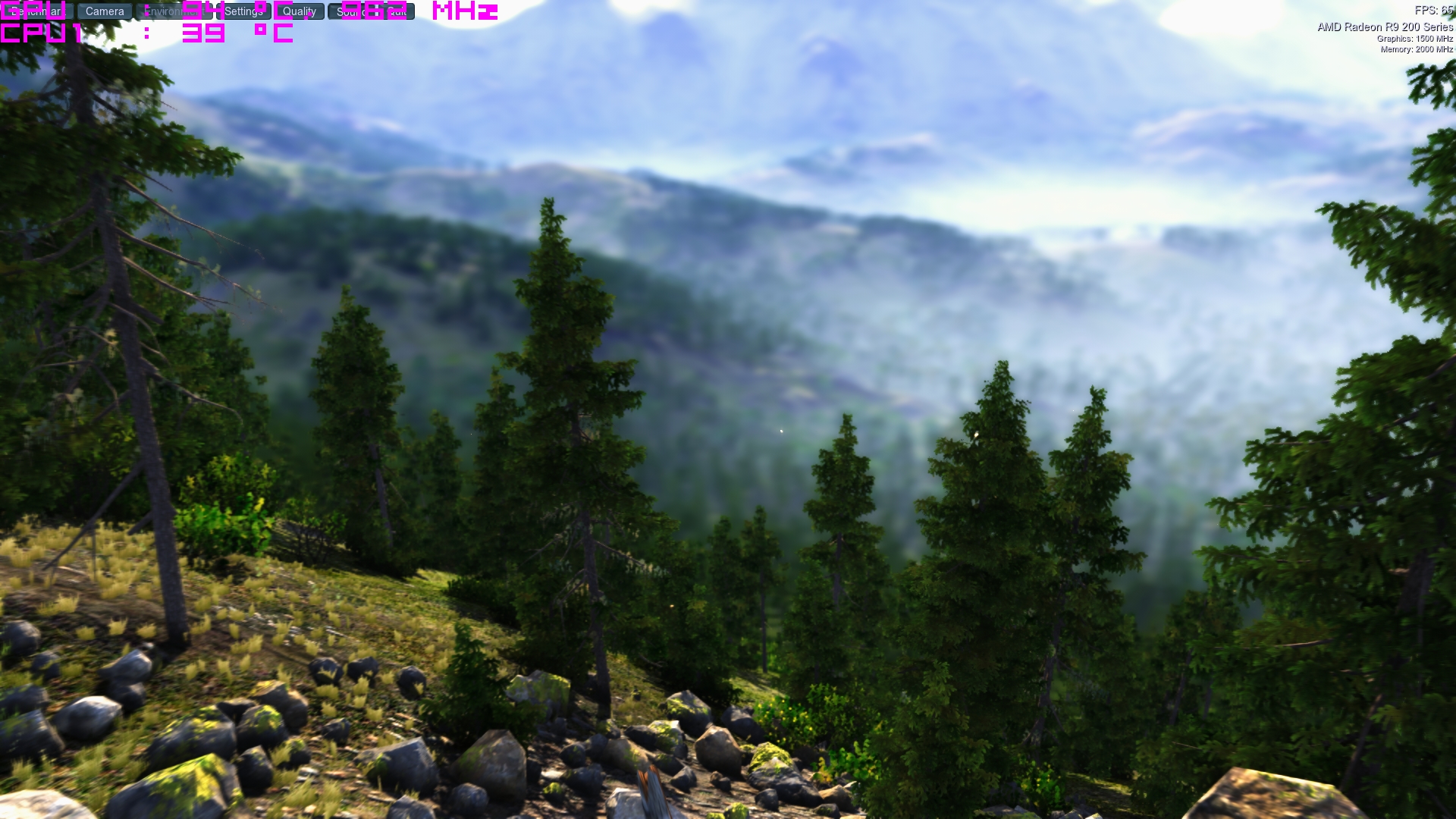

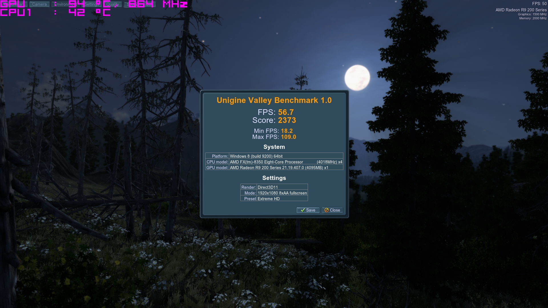

hab einmal durch laufen lassen

Bild 2 ist das einzige, wo die Karte mit vollem Takt läuft, aber über 90° ist natürlich zu heiß. Dem musst du auf den Grund gehen. Mal mit geöffnetem Gehäuse testen und auch schauen, ob alle Lüfter auf der Karte auch drehen. Staub sollte bei einer neuen Karte ja wohl kein Thema sein.
was kann das für gründe haben warum der nicht immer im vollen takt läuft und ja beide lüfter drehen
hatte auch gelesen das eine R9 erst mit 95° drosselt
Wie gesagt, zu hohe Temp und CPU-Limit sind die Hauptgründe, warum die GPU nicht mit vollem Takt läuft. CPU-Limit testest du, in dem du die GPU Auslastung anschaust. Unter 100% = CPU Limit.
