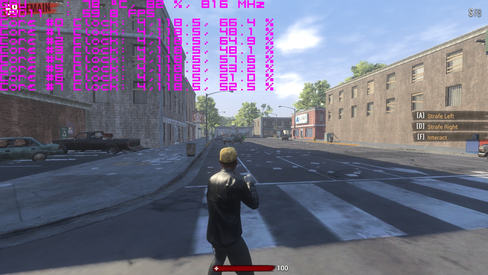

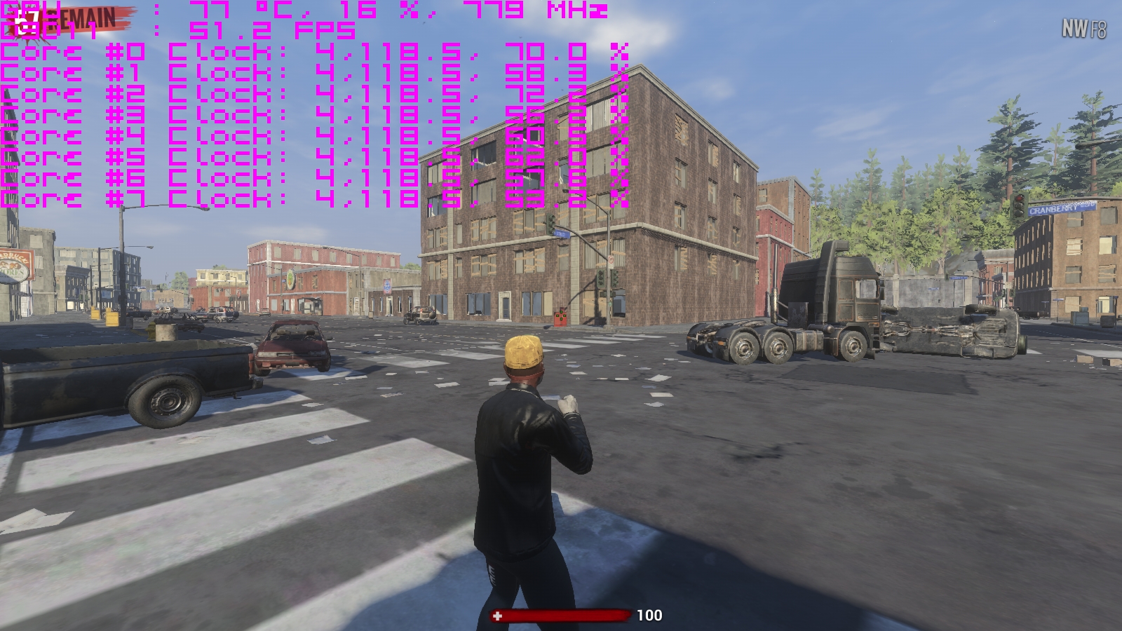

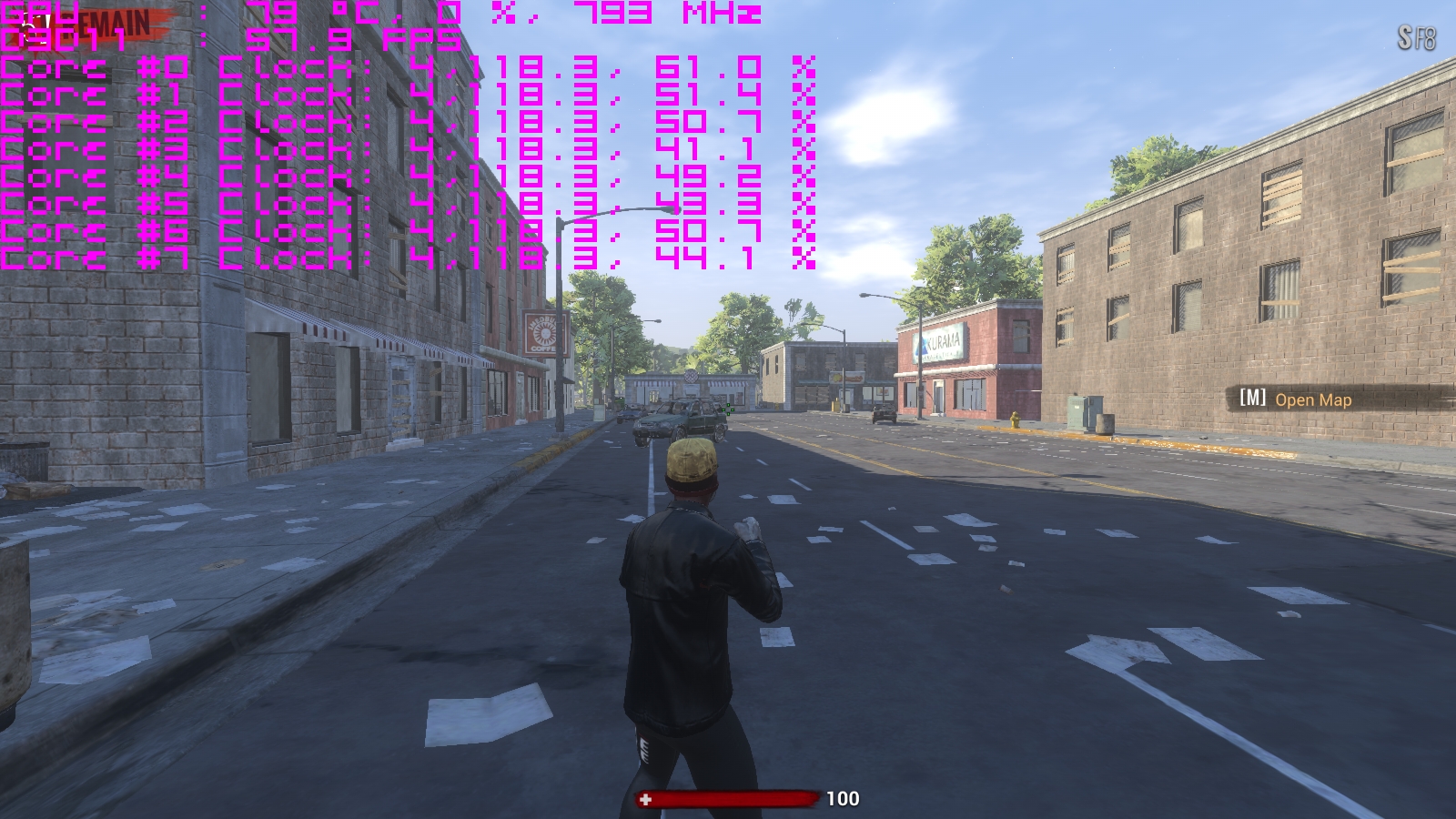

hier mal paar bilder werde daraus nicht schlau
sehe halt leute mit einer schlechteren grakka einfach mehr fps haben und unter 60 zufallen ist einfach nur bitter

Weil die Leute mit einer schlechteren GPU aber dann eine bessere CPU haben. Die CPU limitiert hier, nicht die Grafikkarte.
also sind es die grakka temps?
oder was würdest du sagen als lösung ^^
Wat? Ne, dein Prozessor ist zu langsam, zumindest in den letzten Bildern.
Es könnte aber sein, dass die Graka-Temp in anderen Situationen eine Rolle spielt, wenn die Grafikkarte mal am Limit läuft, schließlich hast du schon über 90° gesehen. Da besteht definitiv auch immer noch ein weiteres Problem, unabhängig von deinem Prozessor.
Einen aktuellen Intel halt + Mainboard etc. Ansonsten einen der neuen AMDs die wohl in 3 Wochen kommen, aber auch da dann + Mainboard etc. Die jetzigen AMDs sind halt, je nach dem was das Spiel fordert, relativ langsam.
