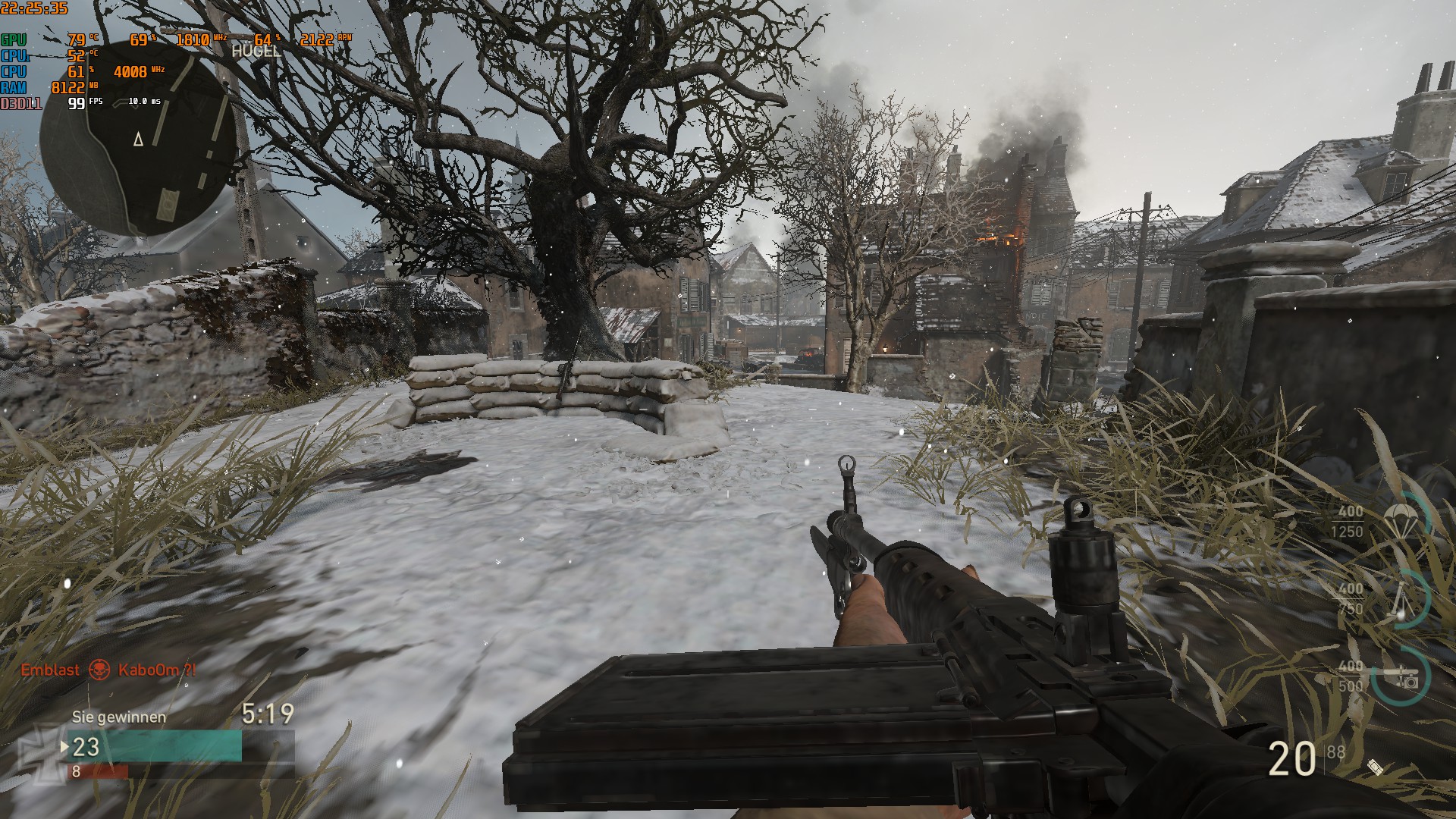

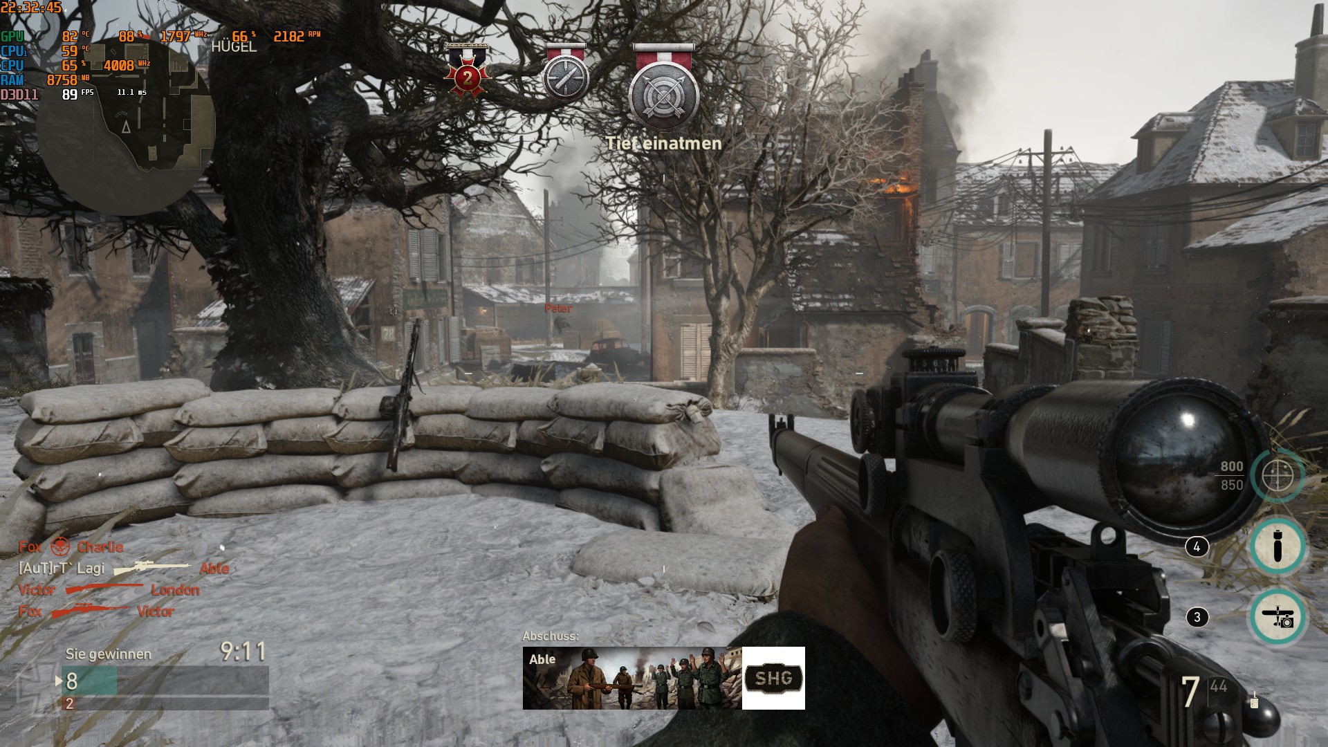

Hier noch 2 Screenshots von W2W mit Arterburner
Dieses mit abosluten low Settings
Dieses mit fast alles auf Extra bzw. Hoch

Welche % Angabe ist jetzt die Auslastung der GPU?
Aufjedenfall, wenn kein FPS Limit aktiv ist/Vsync und die GPU Auslastung unter ~95% Auslastung ist (+- halt manchmal stimmt die Anzeige nicht 100%) ist es zu 99% ein CPU Limit :)
@Shakyor die erste Prozentangabe die 2te ist die Lüftergeschwindigkeit der GPU
@alca ka. :D wo kann ich den kucken ob der Chipsatz Treiber aktuell ist?
@En3rg1eR1egel was meinst du damit es beginnt bei 12.5 %
Aber ist es nicht komisch das es sowohl bei Ultra Settings als auch bei Low Settings fast identisch ist?
Und meint ihr nicht das es bei dieser Hardware locker reichen müsste für 144FPS
Was du willst sind 144 MIN FPS. Es gibt keine Hardware auf dem Markt, die mindestens 144fps liefert und noch wesentlich mehr. Selbst mit einer 1080 Ti und einem 8700K liegt man laut CB bei 126fps AVG. Und wenn man sich dann die 99th Percentile dazu ansieht, dass sich die FPS in 1% der Fälle auf 88fps einfinden, was sozusagen dem Worst Case entsprechen würde, dann siehst du, dass das noch sehr weit entfernt von 144fps ist. Denn was du willst, würde ebenso bedeuten, dass selbst im Worst Case die FPS nicht unter 144 fallen dürften. Und so eine Hardware gibt es nicht.
Du hast in beiden Screenshots ein CPU-Limit. Da du aufgrund des Boards die CPU nicht übertakten kannst, kannst du auch nicht die Leistung pro Kern erhöhen. Und selbst wenn du die CPU auf 4,6Ghz bringen könntest, würde das nicht reichen um mindestens 144fps erreichen zu können in jeder Situation.
Dass deine FPS fast identisch sind von Low zu Ultra liegt eben daran, dass deine CPU limitiert. Die liefert nicht mehr FPS. Würdest du da jetzt eine 1080 Ti einbauen, wären die FPS immer noch so. Nur die Auslastung der GPU würde weiter abnehmen, weil die 1080 Ti mehr Dampf unter der Haube hat als die 1070. Deine CPU kann aber nicht mehr Daten liefern, also langweilt sich die GPU.
