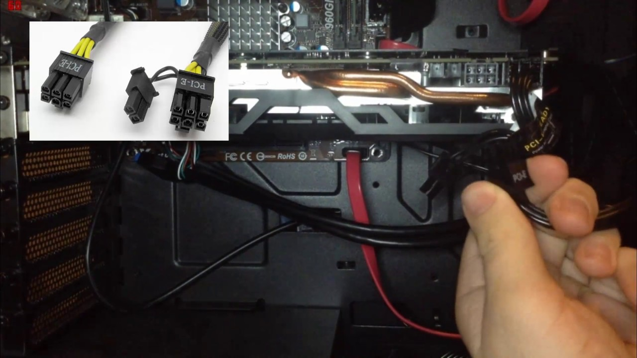

Habe bzgl. des Stromanschluss mal im Internet gewildert:

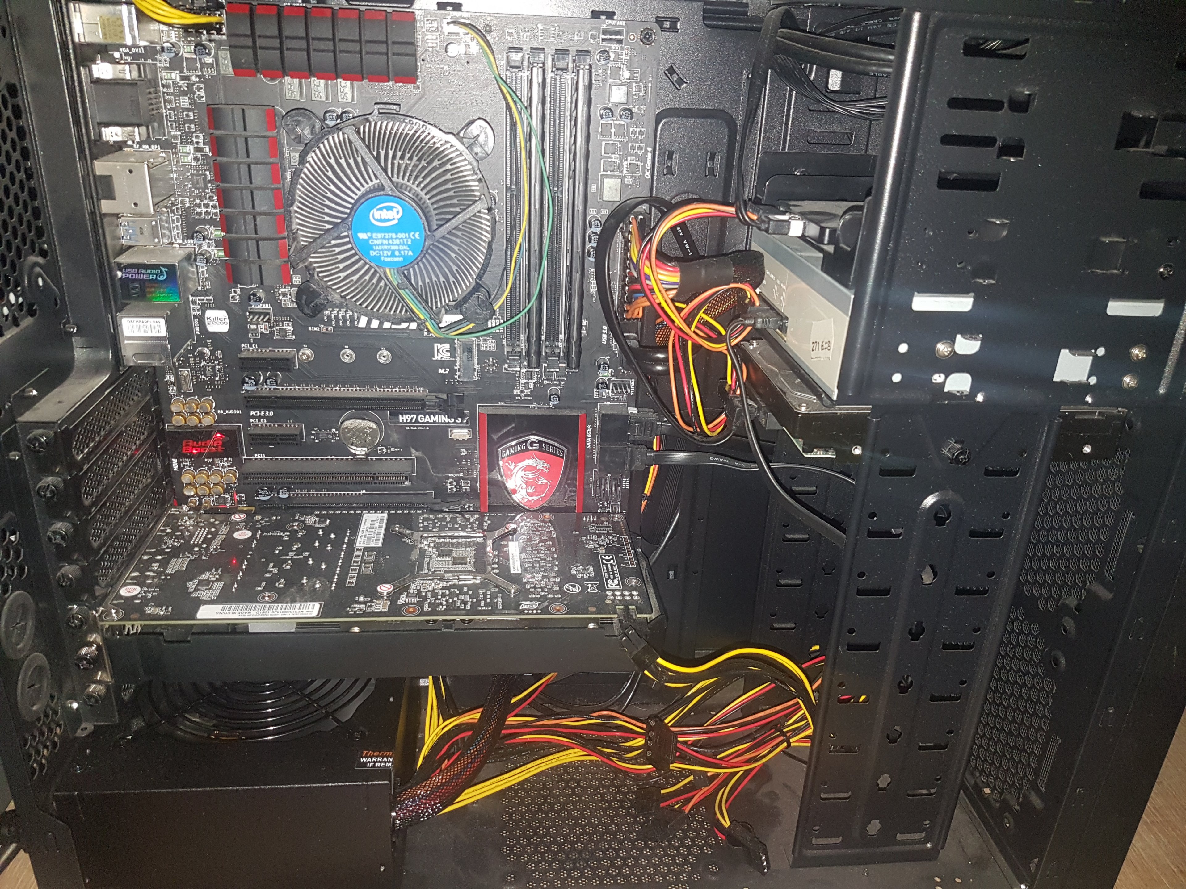

Auflösung bzw. Monitor geändert? Ansonsten kannst du uns mal ein Bild vom Inneren deines PCs machen.
es wurde ausser graka und netzteil nichts geändert
Hier mal das foto

Bei die Grafikkarte in den oberen Slot um, dann sollte wieder alles "normal" laufen!
Edit: Ohne dein Mainbord zu kennen, wage ich zu behaupten, dass der untere PCIe-Slot langsamer als der obere angebunden ist und daraus resultiert dann auch die geringere Leistung.
Edit2: Danach solltest du auch noch, sofern alles schneller läuft, dein Netzteil nochmal ausbauen und drehen. So saugt das Netzteil die warme Luft von der Grafikkarte an. Warme Luft steigt zwar auf, trotzdem erhitzt sich die Luft im Gehäuse in ihrer Gesamtheit. Es ist wenig sinnvoll, die warme Luft anzusagen, denn es ist besser, wenn das NT die kalte Luft, die immer unten ist, vom Boden ansaugt.

Silverjaak schrieb:
Steck die Karte bitte in den oberen PCI-E slot.
Gut möglich das der untere bei dir zu wenig leistung liefert.
Gehört prinzipiell immer in den oberen PCI-E slot
+1 für edit2 von Valdorian

@ TE:
wie schon gesagt wurde die graka in den ersten x16-slot stecken. der zweite ist bei deinem MB nur mit maximal 4 2.0-lanes über den chipsatz angebunden. da kann dann schon leistung verloren gehen. wobei das nicht erklärt warum die alte graka im gleichen slot mehr fps geliefert hat.
warum hast du das NT mit dem lüfter nach oben verbaut? und warum hast du dir überhaupt diesen uralten billigen eimer gekauft?:( aus neugier: welches NT hattest du vorher?
