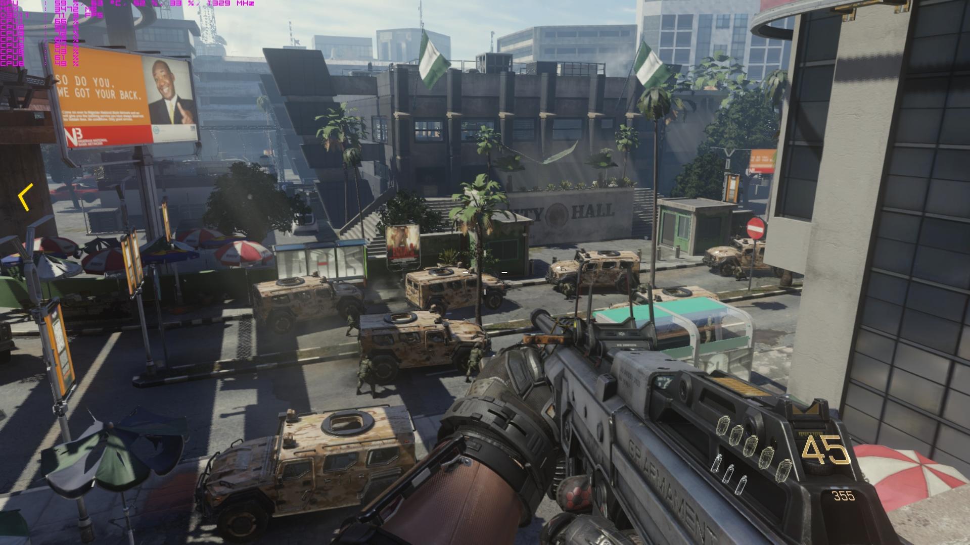

ich habe die 970 Strix von ASUS und bin teilweise zufrieden. Sie funktioniert bei mir teilweise nicht so, wie sie soll und ich weiß nicht woran es liegt. Meine bisherigen Probleme entstanden überwiegend am stück über einen gewissen Zeitraum und treten zufällig immer wieder auf. Zuerst hatte ich Probleme mit FPS Einbrüchen in BF4 (ca. alle 30 sek.), dann fing es auch in CoD AW Multiplayer an. Dies war aber gleich unspielbar da alle 3-5 Sek ein FPS Einbruch stattfand. Bis dato hatte ich MSI Afterburner noch nicht installliert. Jetzt habe ich es installiert und einige Daten mit OSD eingeblendet. Dann konnte ich gestern beobachten, dass der SP von CoD auch ruckelt. Die GraKa ging dabei nicht über 31%. Das hatte ich vorher (vermutlich) nur bei MP und auch bei BF. Heute scheint das Problem wie weg zu sein. Ich versteh einfach nicht warum.. Kurz nachdem ich MSI AB installiert hab, konnte ich CoD auch nur damit spielen weil es da nicht geruckelt hat. Ohne das Programm ging es nicht.

Sry hatte ich vergessen. Wurde nach gereicht
Ein Screenshot während das Problem auftritt wäre hilfreicher ;) Allgemein hört sich das Problem nach Throttling aufgrund von zu hoher Temperatur an.
