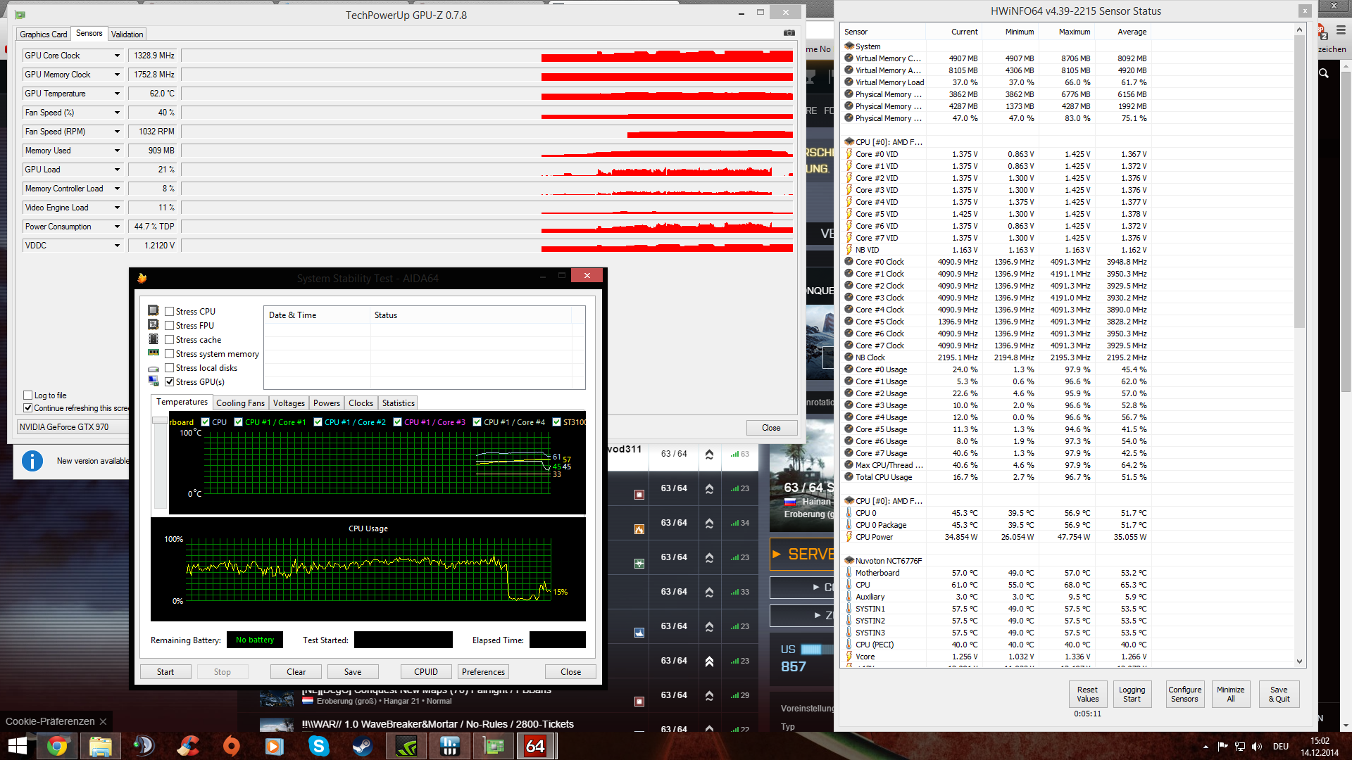

Unbenannt.png Hier hab ich die Daten kurz nachdem ich BF geschlossen hab.
die GPU war laut deinem GPU-z window nicht annähernd bei 90%.
Ansonsten ka, bitte afterbruner OSD benutzen.
schließe auch mal die Hintergrundprogramme, deine CPU scheint selbst im idle 20-40% Auslastung zu haben.

Deine Cpu u. Motrherboard sind sehr warm. Was hast du denn für eine Kühler drauf?
Also für Last (BF) sind die Temps doch absolut i.O.

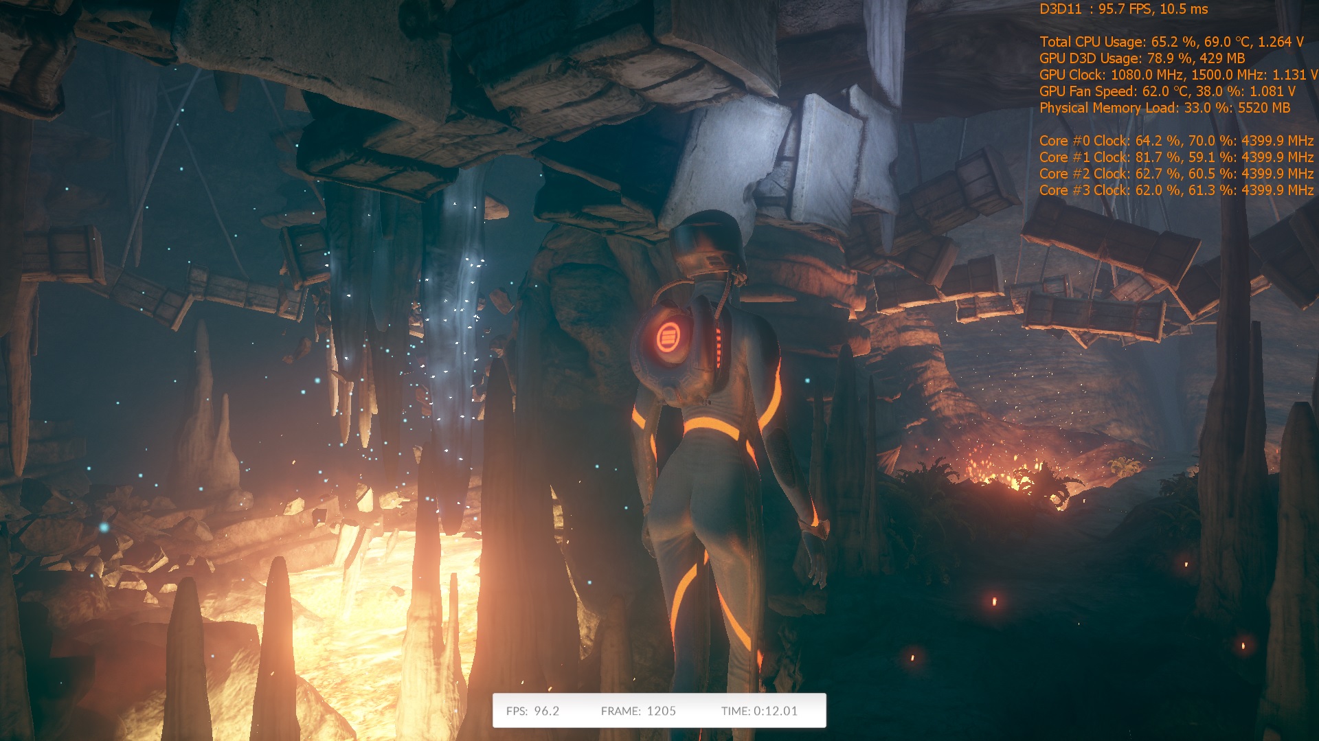

Habe jetzt nochmal mit OSD CoD getestet, ist nur spielbar wenn es an ist. Selbst dann sind noch ein paar ruckler drin. Die GraKa geht allerdings auch nicht über 90%. Wie kann ich sehen ob OSD die FPS begrenzt?
Auflösung oder AA höher stellen, dann müsste du wieder in 100% GPU-limit sein.

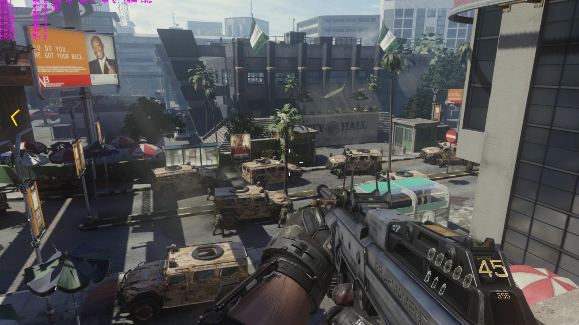

Jetzt hab ich einen Screenshot mit allen werten gemacht. Das Problem mit den 32% scheint gelöst.. Keine Ahnung wie :confused_alt: Allerdings sind immernoch diese Hänger drin
