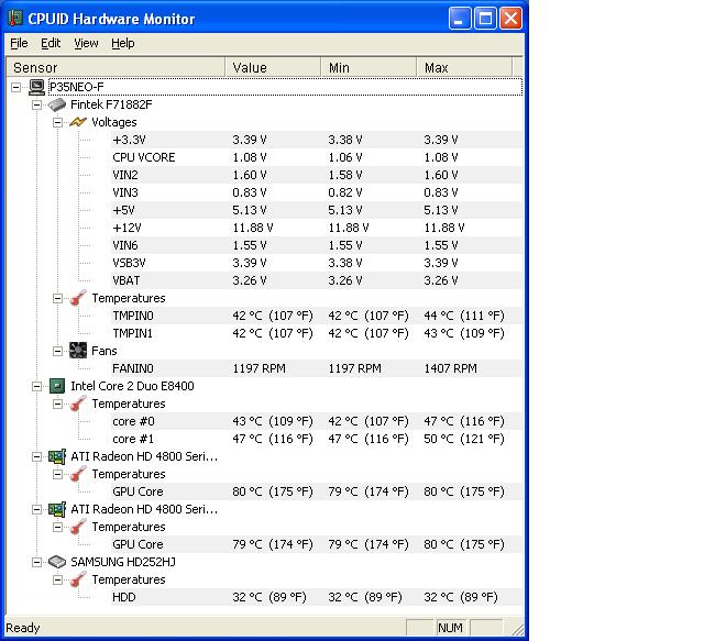

Ich habe jetzt einmal einen Screenshot von dem von dir vorgeschlagenen Programm gemacht.

Ich bin mir ziehmlich sicher das es an deinem Board liegt !
Der E8400 ist ein 45 nm CPU welcher nicht von allen Boards korrekt unterstützt wird.
Man sieht es an deiner V-Core die viel zu niedrig ist 1,05 Volt.
Angegeben sind beim E8400 1,15-1,225 Volt als Basis-Spannung.
Dein Wert ist locker 0,1 Volt zu niedrig daher auch die Abstürtze unter Last...
Geh mal in das Bios und stelle die V-Core von Auto auf 1,2 oder 1,25 Volt ein.
Überprüfe nachher die V-Core mit deinem CPUID Programm.

Wie es ausschaut ist doch mein Netzteil schuld an den Abstürzen. Gestern habe ich alle überflüssigen Festplatten, DVDs, Lüfter, etc. abgeklemmt und nur die Hauptfestplatte, die CPU (unübertaktet) und Grafikkarte (Default) laufen gelassen und Crysis ist kein einziges Mal angestürzt. Evtl. liegt es auch an meiner Lüftersteurung.
Anscheinend ist mein tolles Tagan mit 22A auf der 12V Schiene bereits zu stark gealtert und bringt nicht mehr genug Leistung, um eine neue HD4850 zu verkraften. Natürlich müsste ich jetzt ein neues, aktuelles NT kaufen, aber ich hätte noch zwei unbenutzte Netzteile zuhause, die ich wenigstens ausprobieren könnte:
