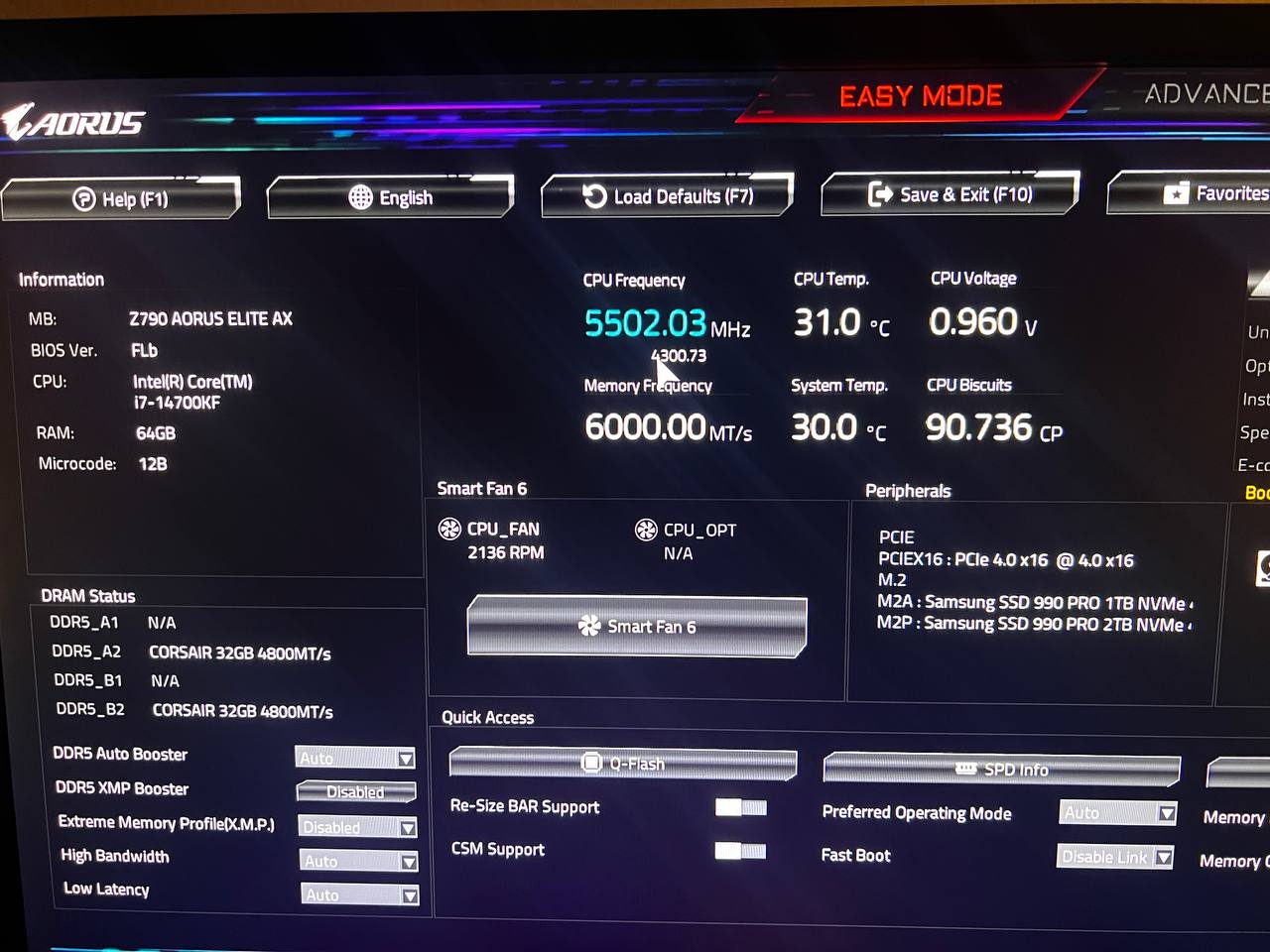

Das ist die Bios Config soweit alles ist Standard und es passiert tatsächlich immer wenn ich nicht am PC und mal für einige Stunden weg bin. Verwundert mich echt. Ich werde morgen mal memtest laufen lassen
@Loomes Dann bin ich echt verwundert weil das alles Standardeinstellungen sind und ich nichts dran gerüttelt hab
Das mag ja sein das Gigabyte das default aktiviert. Das bedeutet aber nicht das es auch gut ist ;)
Die Cores werden ja augenscheinlich auch übertaktet: PCore 5.8GHz.
Also würde ich damit beginnen diese Optionen im Bios zu suchen und alles was irgendwie mit A.I. zutun hat auf OFF zu stellen.
Und ein 10 Sekunden googlen ergibt das du dieses "Gigabyte PerfDrive" sofort ausschalten solltest, den das ist genau diese Auto übertaktung die keiner haben will weil sie deine CPU killt.

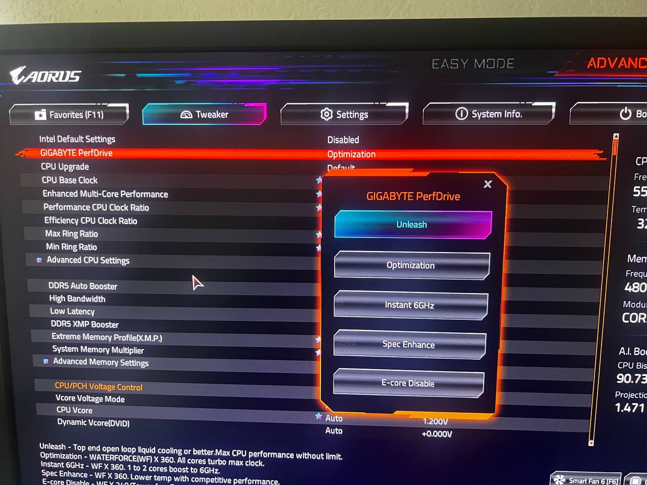

@Loomes ich habe es jetzt versucht und ich bin nicht jemand der Technik ohne Erfahrung kommt, aber die ganze Geschichte mit Intel macht alles so kompliziert man kann im Bios gewisse dinge nicht umstellen bevor man wieder andere deaktiviert, das ist leider so kompliziert gemacht dafür das man einfach nur mal ganz einfach den PC nutzen möchte...
ich musste erst Intel optimization deaktivieren dann konnte ich wiederum die Perfdrive Settings machen aber da bin ich leider wieder zuviel gefragt da anscheinend dann bestimmt noch weitere 10 Sachen konfigiuert werden müssten nehme ich an. Habe mal ein Bild angehangen nachdem ich Optimization deaktiviert hatte konnte ich die Perfdrive Settings machen aber mit AI Boost finde ich nichts zum deaktivieren...
Sehr kompliziert leider ....
Schalte mal das "Intel Default Settings" über PerfDrive auf Enabled.
Das sollte eigentlich dann das ganze AI Gedöns abschalten.
Wie gesagt ich kenne mich mit GB Bios nicht aus. Im schlimmsten Fall musst du mal das Handbuch lesen oder dir ein zwei Youtube Videos zu GB Bios ansehen.
@Loomes Ich werd mir mal sobald ich zuhause bin paar Videos anschauen,
Jedoch war Intel Default Settings vorher auf Performance das ist die einzige möglichkeit Performance oder disabled. Und da war AI leider auch aktiviert.
