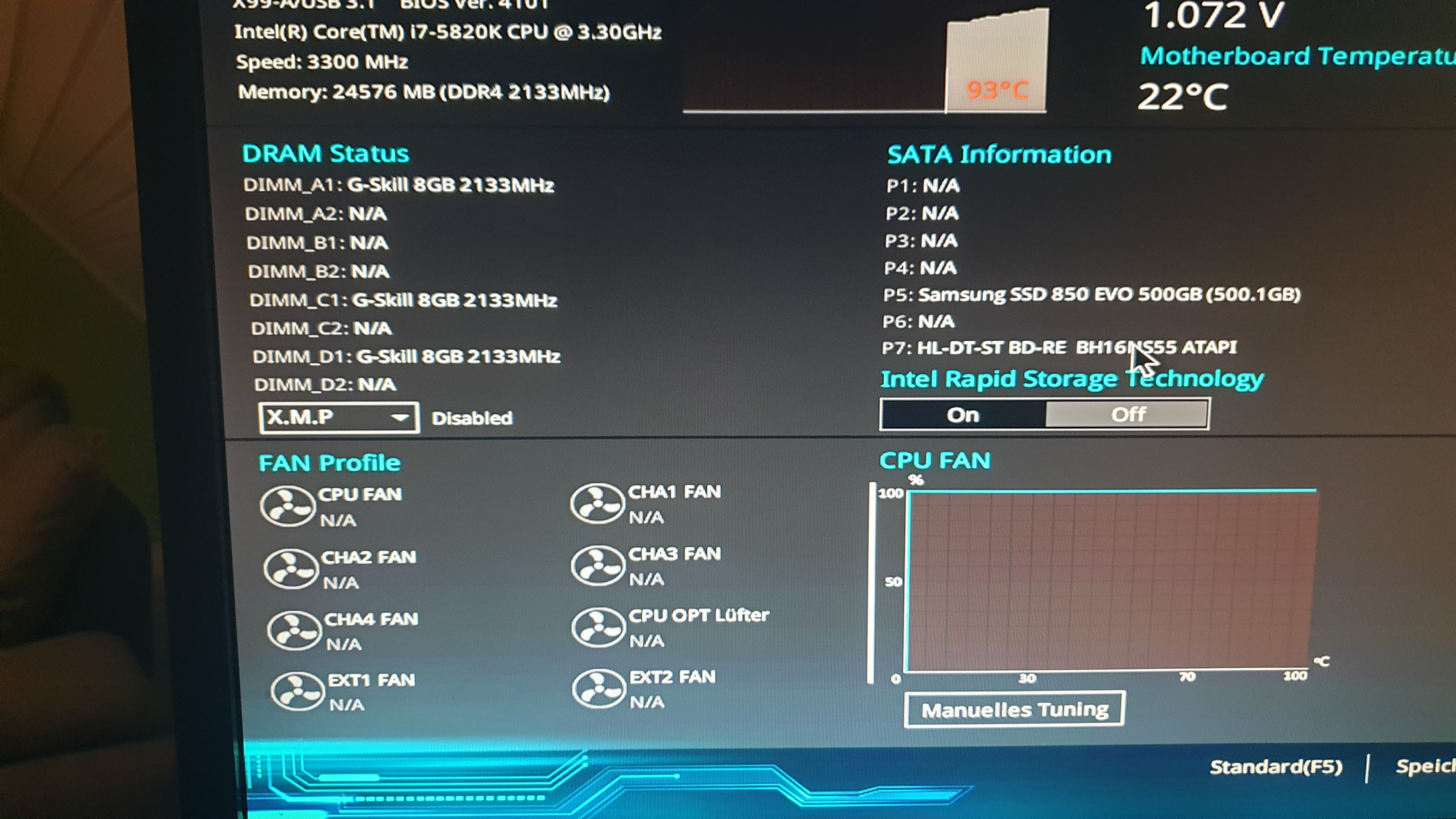

Jetzt vor kurzem gab es beim Neustart von Windows die Meldung, daß die Temperatur von CPU erhöht ist. In BIOS war die Temperatur auf einmal über 80 Grad.
Einzelne Kerne haben Unterschiede von 1-2 Grad +/-
Core Temp gemessen: Leerlauf 50 - 70 grad
Bei hohe Auslastung: 90 - 104 Grad

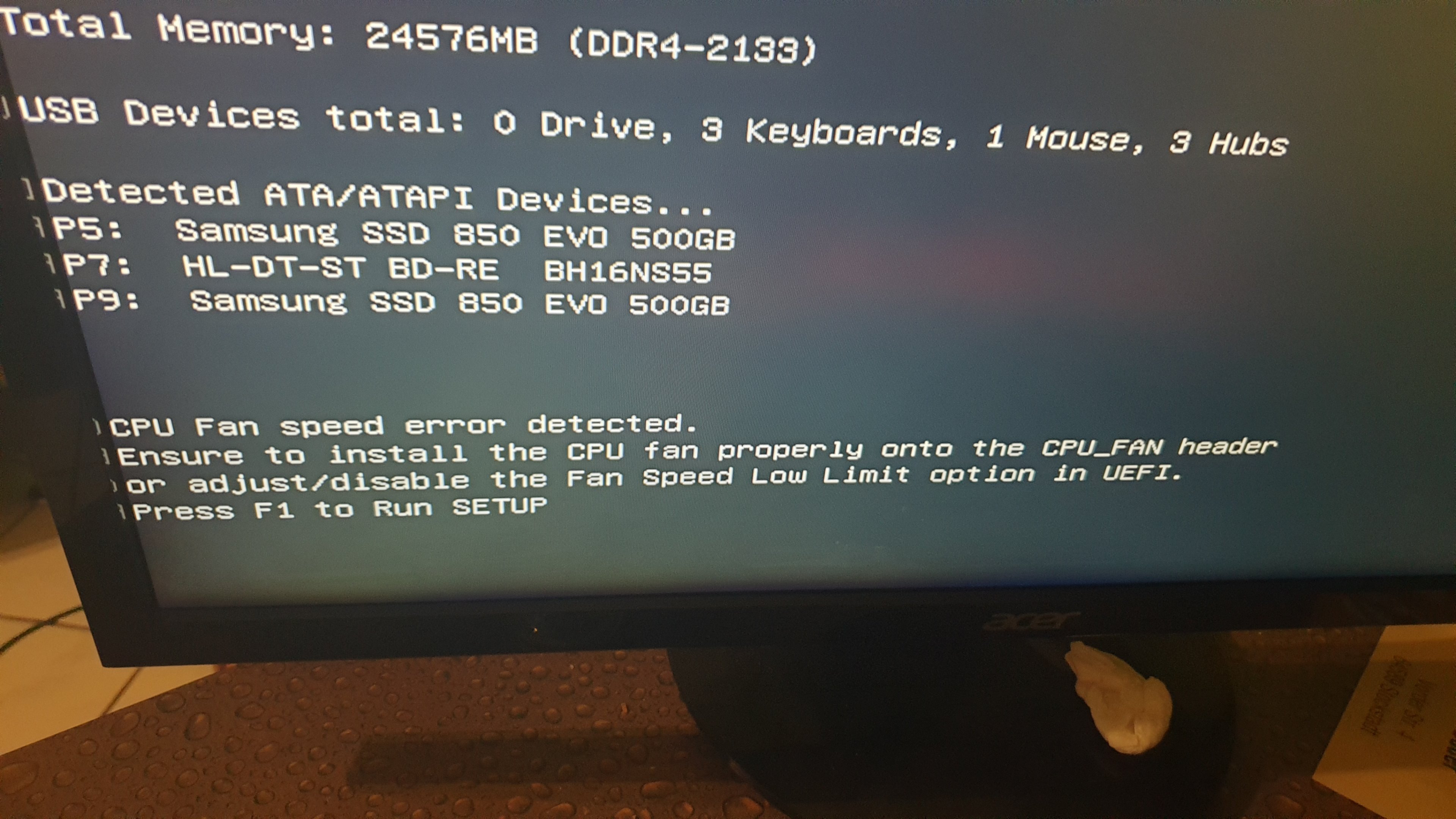

Ich habe von Corsair Support eine Nachricht erhalten.
Support :
"Können Sie bitte die RPM Werte der Pumpe und nicht von den Lüftern zur Verfügung stellen?"

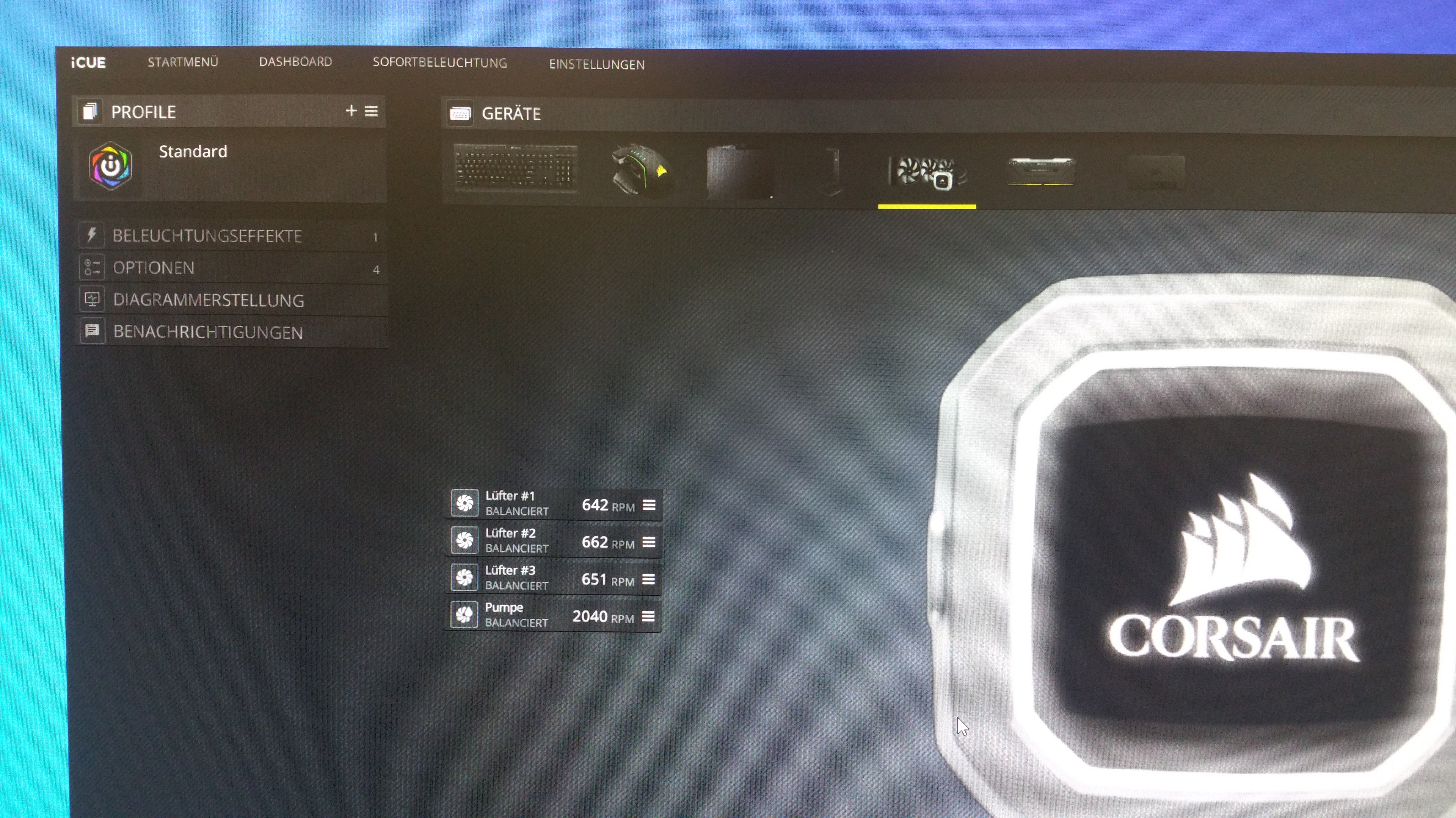

Habe schon Hwinfo und corsair Software aber habe nichts vergleichbares gefunden. Weiß jemand wo genau dieser Wert zusehen ist?
Bekommst du eigentlich direkt in iCUE angezeigt...
Einfach so wir im Bild, oben auf die AiO klicken und dann sollten die Werte da stehen

Poste dann nachher bitte mal noch die RPM-Werte der Pumpe auch hier. Würde mich jetzt schon interessieren, wie hoch die sind.
Das hat sich wohl erledigt.
Die hat wohl komplett den Geist aufgeben.
