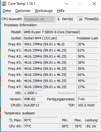

@Bl4cke4gle Temperatur hab ich jetzt mal bei 5 min COD aufgenommen.
UPDATE: COD hat jetzt komischerweise 7min durchgängig funktioniert ohne abzustürzen. Im gegenteil sogar, es läuft gerade noch im Hintergrund
@Revan1710 leider passierte es bei allen Spielen, egal ob die Grafikeinstellungen auf niedrig waren oder nicht.
beide temperaturen sind kurz nachdem ich aus dem spiel raus bin um 3-4 grad gesunken

Ich würde auf den RAM tippen, mal XMP rausnehmen. Wenn es dann vorbei ist, würde ich weiterdenken.

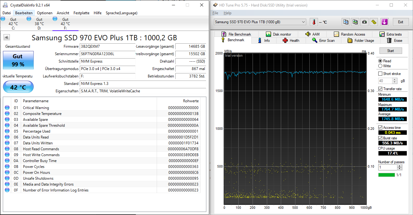

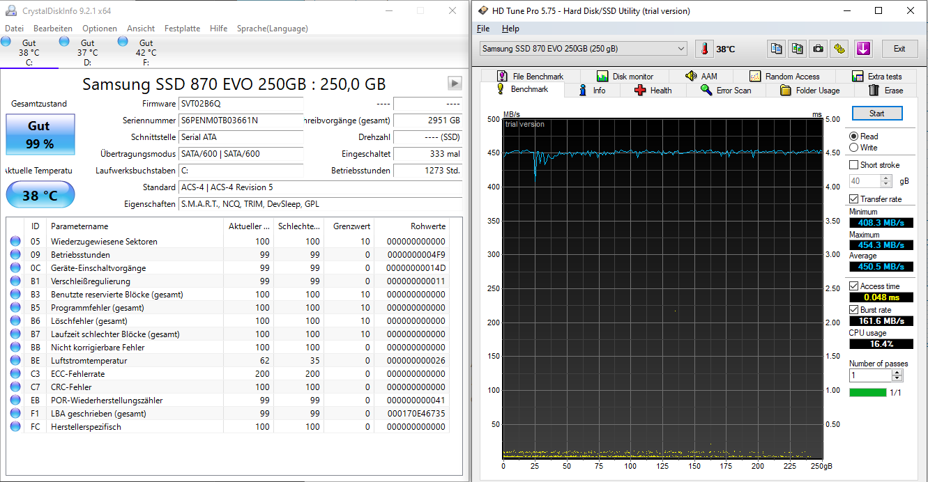

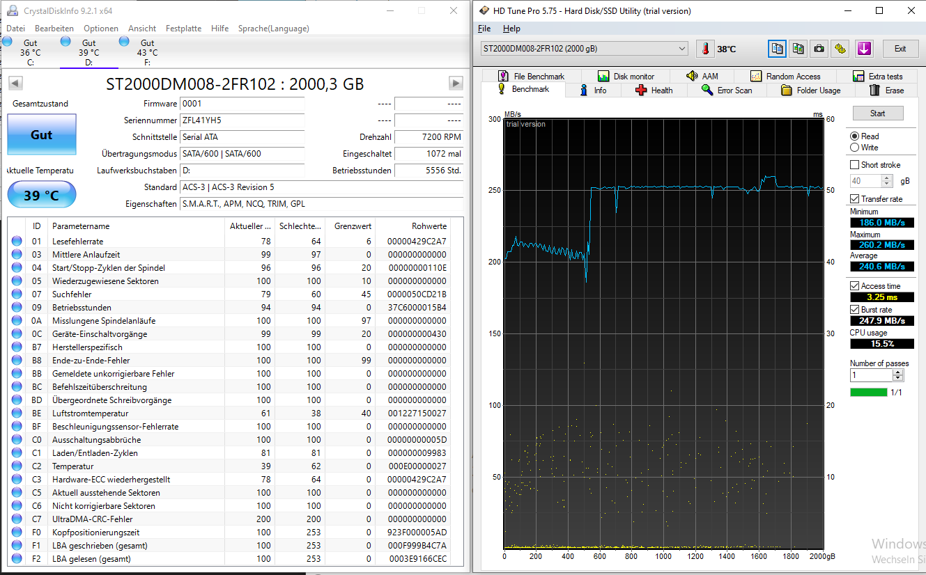

Ich werde jetzt mal 5 verschiedene Spiele spielen für 5 min und schauen ob alles so läuft wie es soll oder ob Probleme wieder auftauchen. Einmal mit 2 x 8gb Ram auf 3600 und 1.35V und danach mit 4 x 8gb Ram ebenfalls angepasst
Die Seagate 2TB hat sehr weit auseinanderliegende Zugriffszeiten.
Die würde ich mal optimieren und defragmentieren lassen:
Rechtsklick auf Partition im Explorer - Eigenschaften - Tools - Prüfen ,
Rechtsklick auf Partition im Explorer - Eigenschaften - Tools - Optimieren .
Die 970 EVO hat auch viele Zugriffe bei 100Mikrosekunden, die könnte man auch mal optimieren.
Die 870 EVO sieht normal aus.
