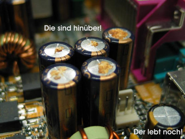

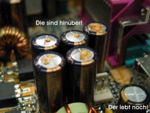

Oder aber - bitte nicht lachen - ein oder mehrere Kondensatoren "laufen aus".
Zum letzteren Punkt: ich habe schon oft beobachtet, dass auf älteren Boards mit "günstigen" Kondensatoren (die so ne Einkerbung oben haben) die Dinger nach 3-5 Jahren anfangen, sich aufzublähen oder sogar auszulaufen. Erkennen tut man das an so ner gelb-braunen Masse, die da rausquilt. Sieht n bissle aus wie geschrädderter Kandiszucker ;)
Schau mal auf deinem Board alle Bauteile (besonders die, die so aussehen wie kleine Silotürmchen) an. Wenn da an einem oder mehreren so n komisches Zeugs dran hängt, oder einer von denen übermäßig "dick" oder "rund" wirkt, dann kannst du das Board tauschen. :)
Das sieht dann so aus:

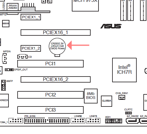

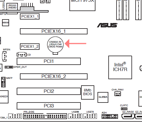

Die Bios Batterie versteckt sich hier:

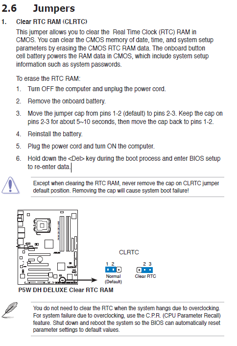

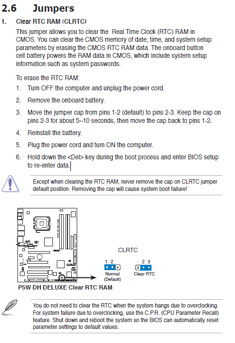

Edit: Hier noch die genaue Anleitung für einen CMOS Reset, aus dem Handbuch deines Motherobards
