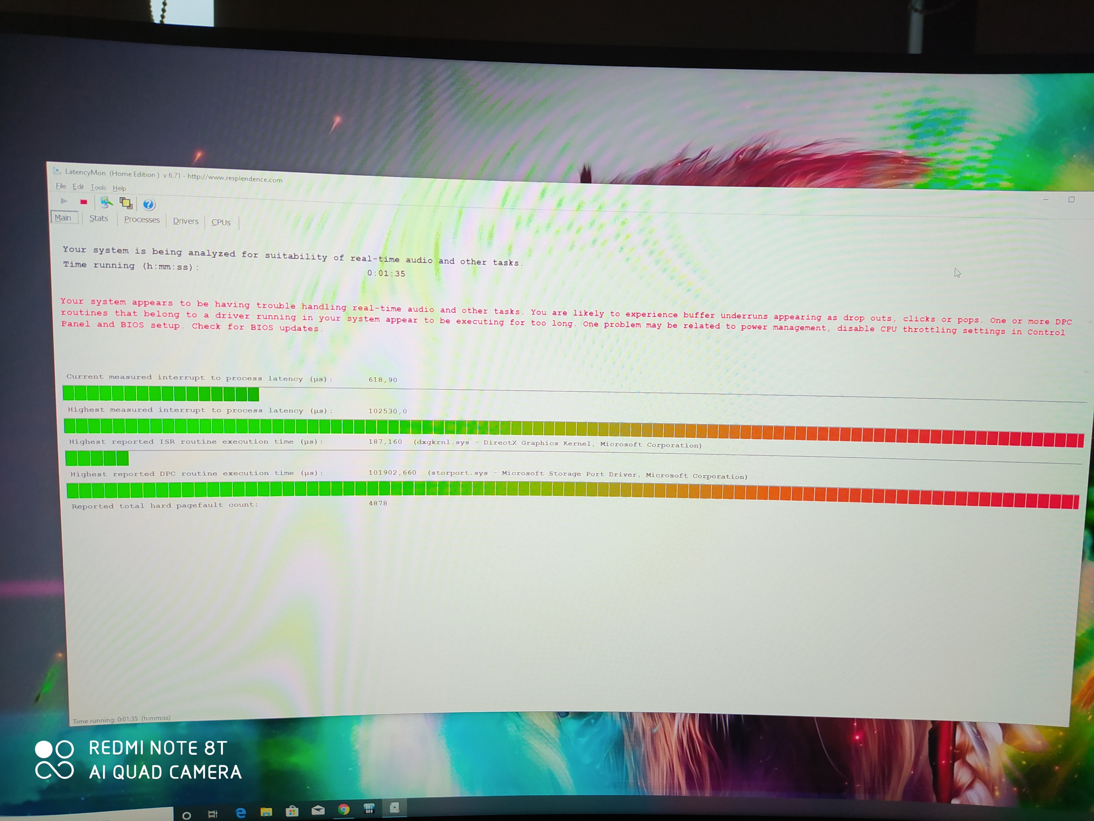

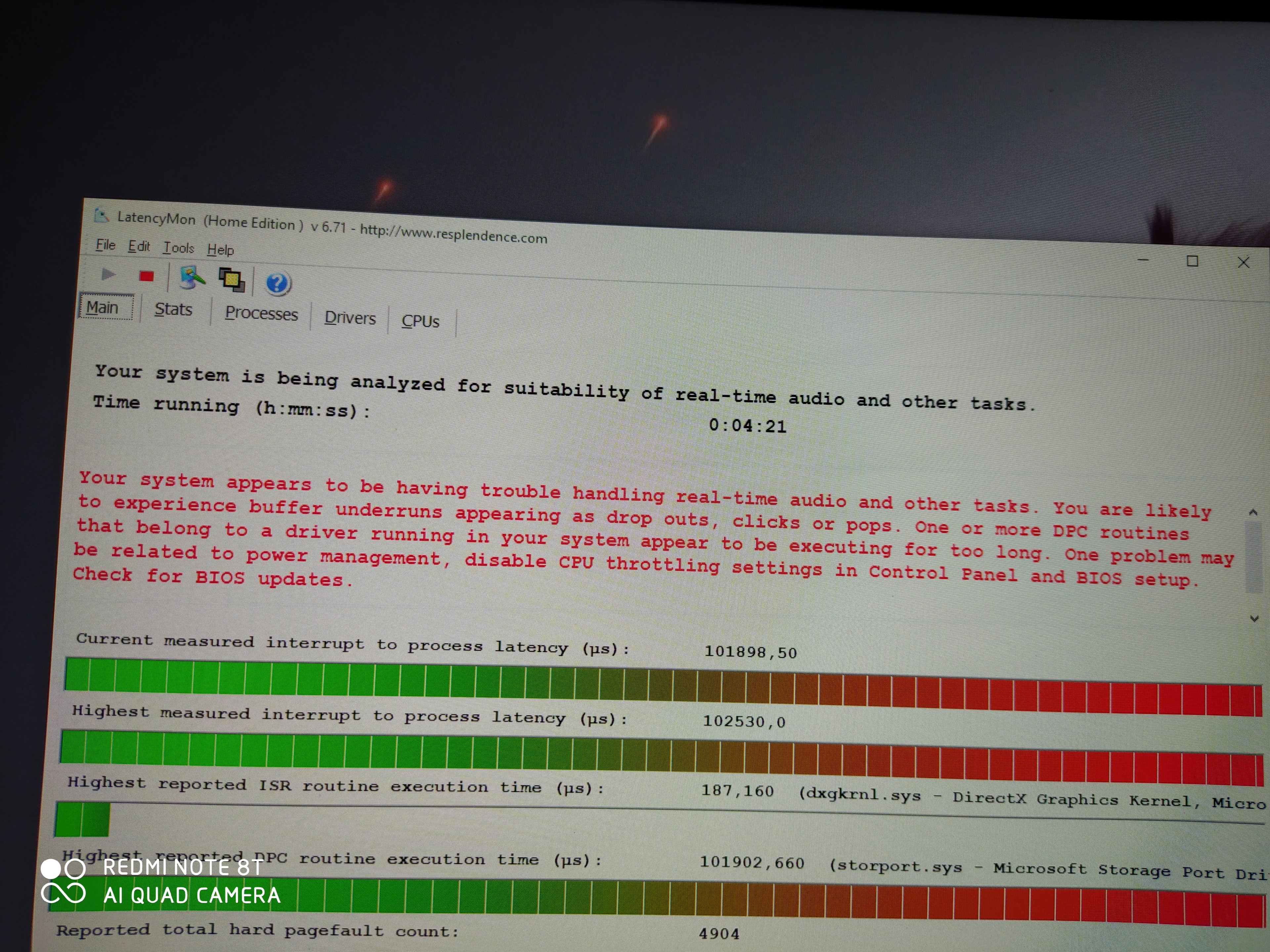

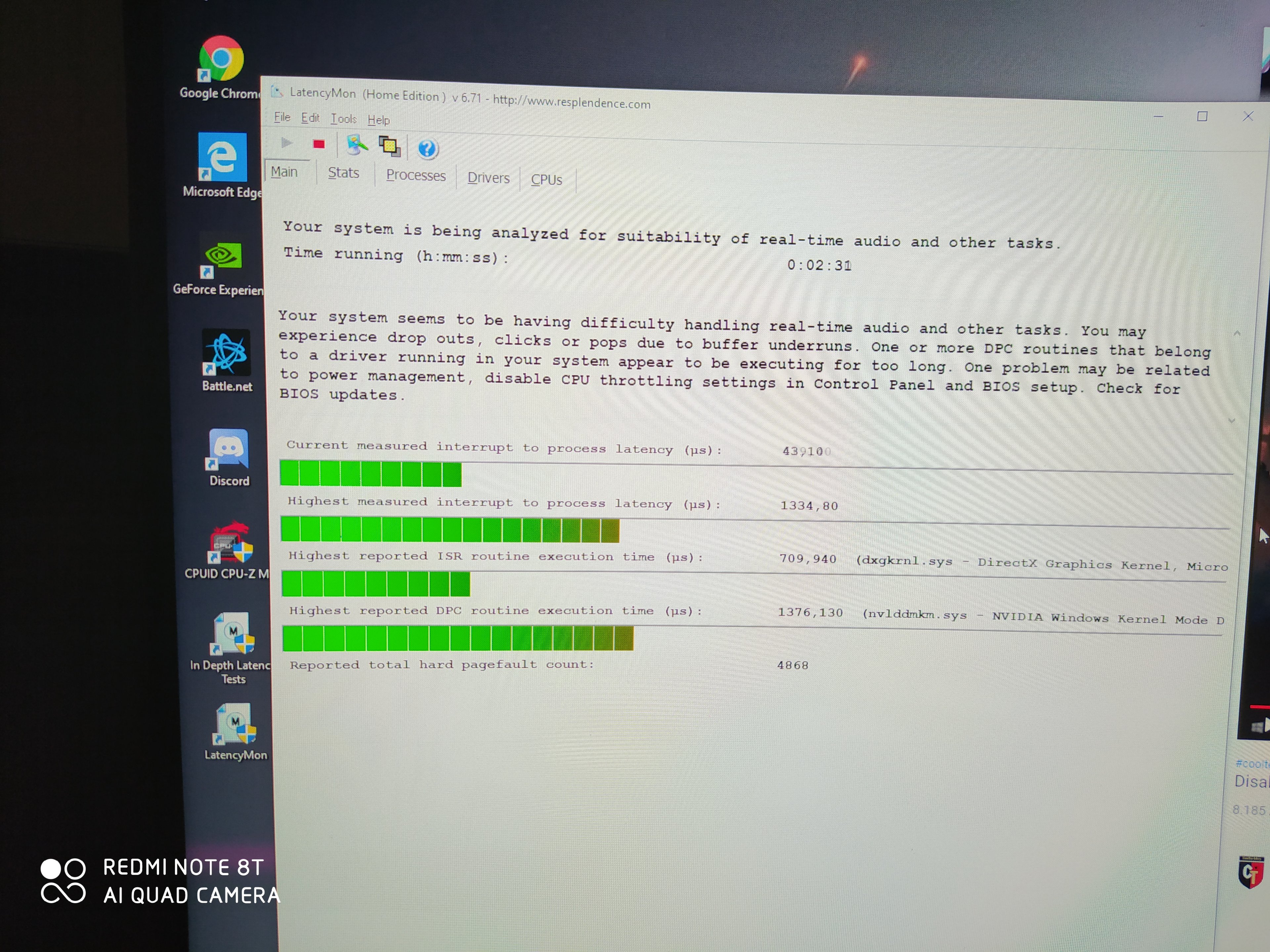

Onboard audio ausgeschaltet jetzt sieht es so aus
Die Möglichkeit ist da ja . Kann dir nur das schreiben was meine Erfahrung mit mein Ryzen CPU System ist . Werde auch versuchen auf Intel umzusteigen , mir reicht es . Mein Verdacht ist der I/O DIE Controller . Da kann man per Software nichts machen . Ist halt auf Hardware ebene .Die CPU ist fuer den ganzen Datenverkehr zuständig. Sound wird ja über PCIe gesteuert also direkt über die CPU .
