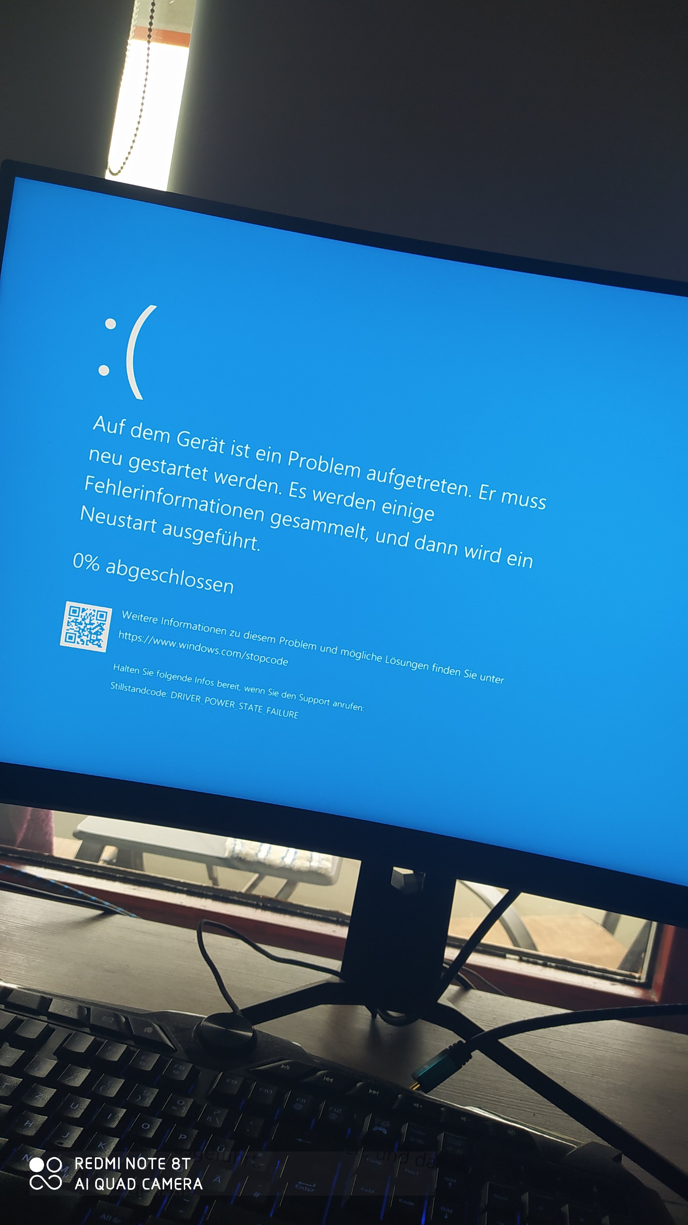

ich habe meinen PC neu aufgesetzt, Windows Clean installiert. Alles wie gehabt gemacht, Boot Stick erstellt.
Neu installiert Windows Updates laufen lassen, danach die Treiber aber irgendwas stimmt nicht. Oder macht Probleme, ich weiß mir nur nicht mehr zu helfen oder was es sein könnte.
Wenn ich auf dem normalen Desktop bin, ruckelt es zwischenzeitlich unglaublich stark,ich merke es daran wenn ich die Maus bewege oder ein Browser Fenster verschiebe.
Spiele sind Unspielbar, Streaming keine Chance, daraufhin nochmal alles neu gemacht und wieder das selbe. Leistung ok, Fps ok, Auslastungen, ok
Ich weiß nicht woher es kommt oder was ich noch tun soll .

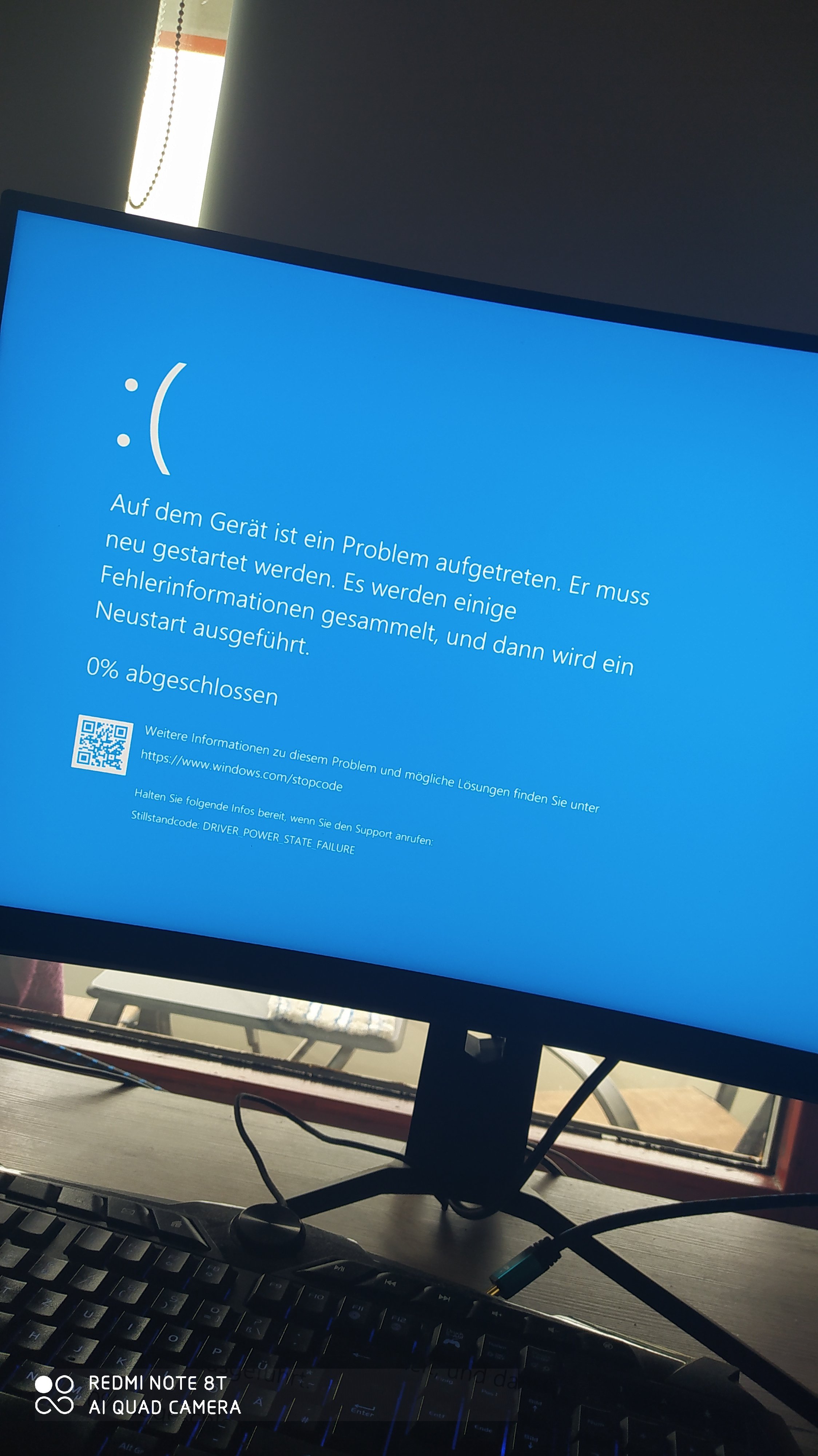

Und wenn ich ihn normal neu starte bekomme ich nach einer gewissen Zeit das Bild .
Drücke ich die Rest taste startet er normal neu.

Wenn man die Fehlermeldung richtig interprediert, dann handel es sich um ein Problem mit einem Treiber. Su schreibst, dass du nach dem Installieren etwas mit Treibern herumdokterst. Lass doch Win seine Treiber selber finden und nachinstallieren, das Ding weiß sich schon zu helfen.

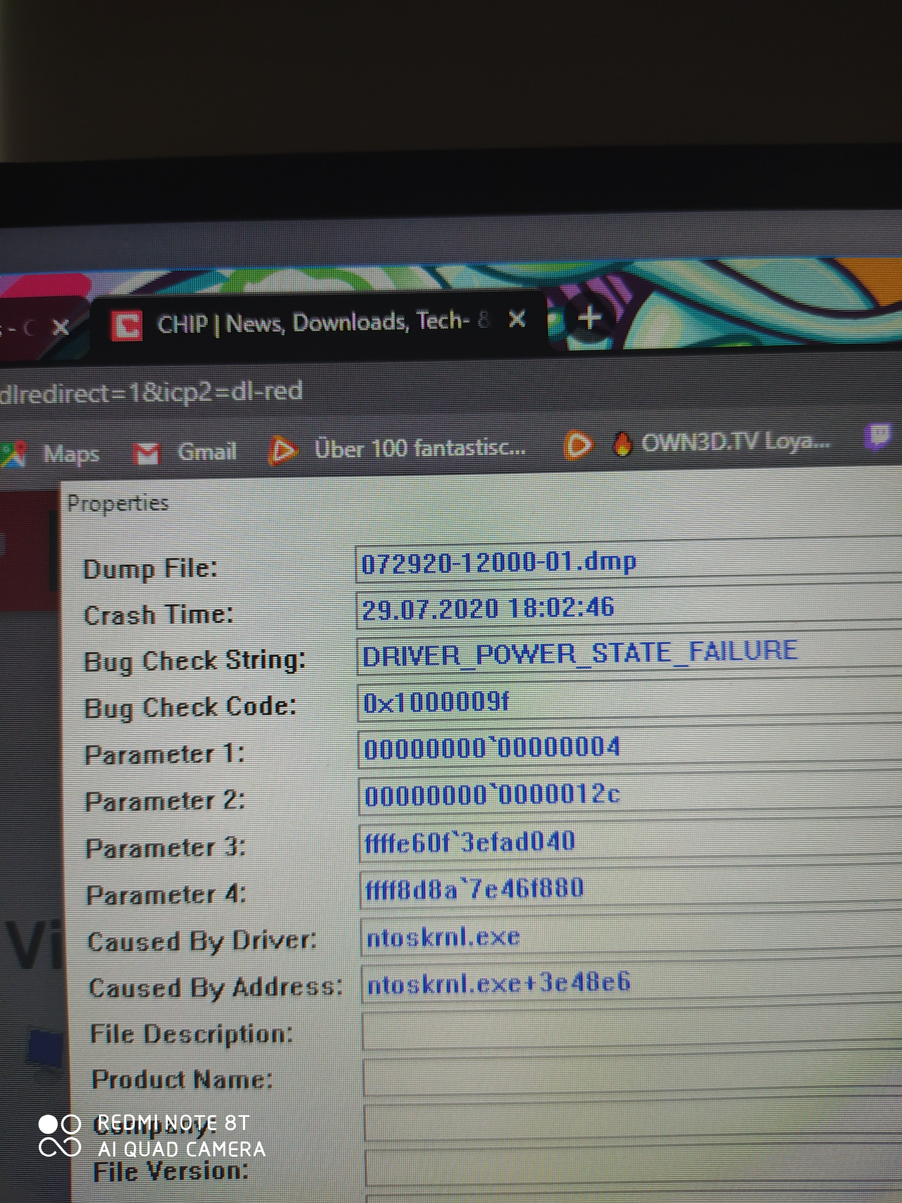

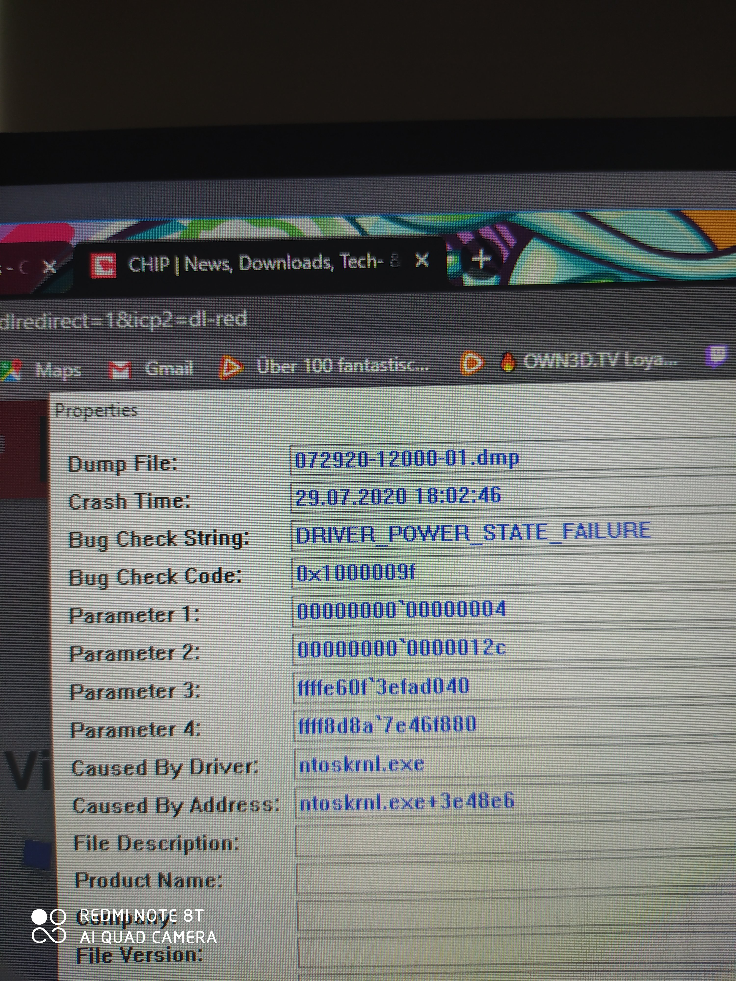

Habe jetzt BlueScreenViewer ausgelesen

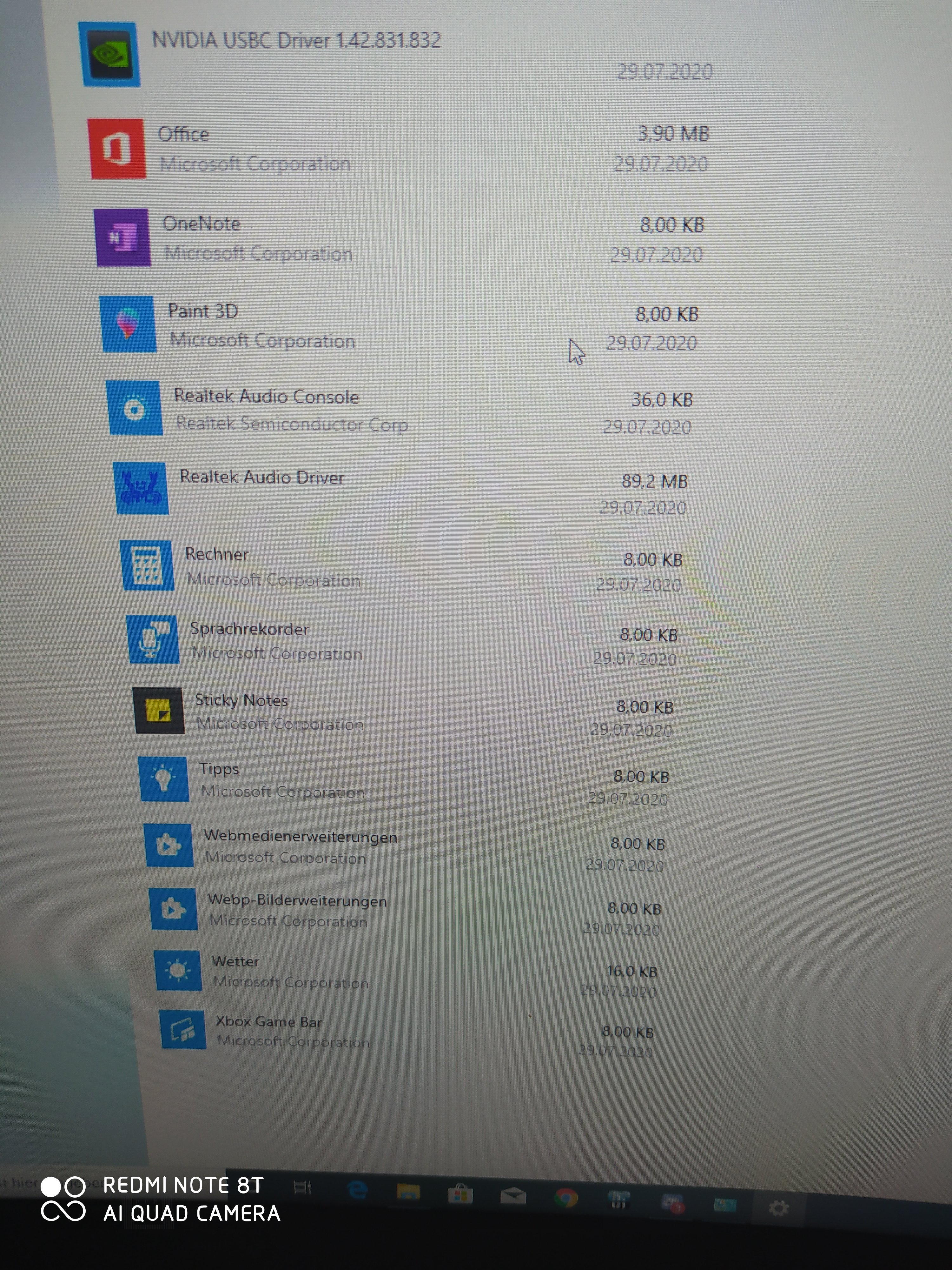

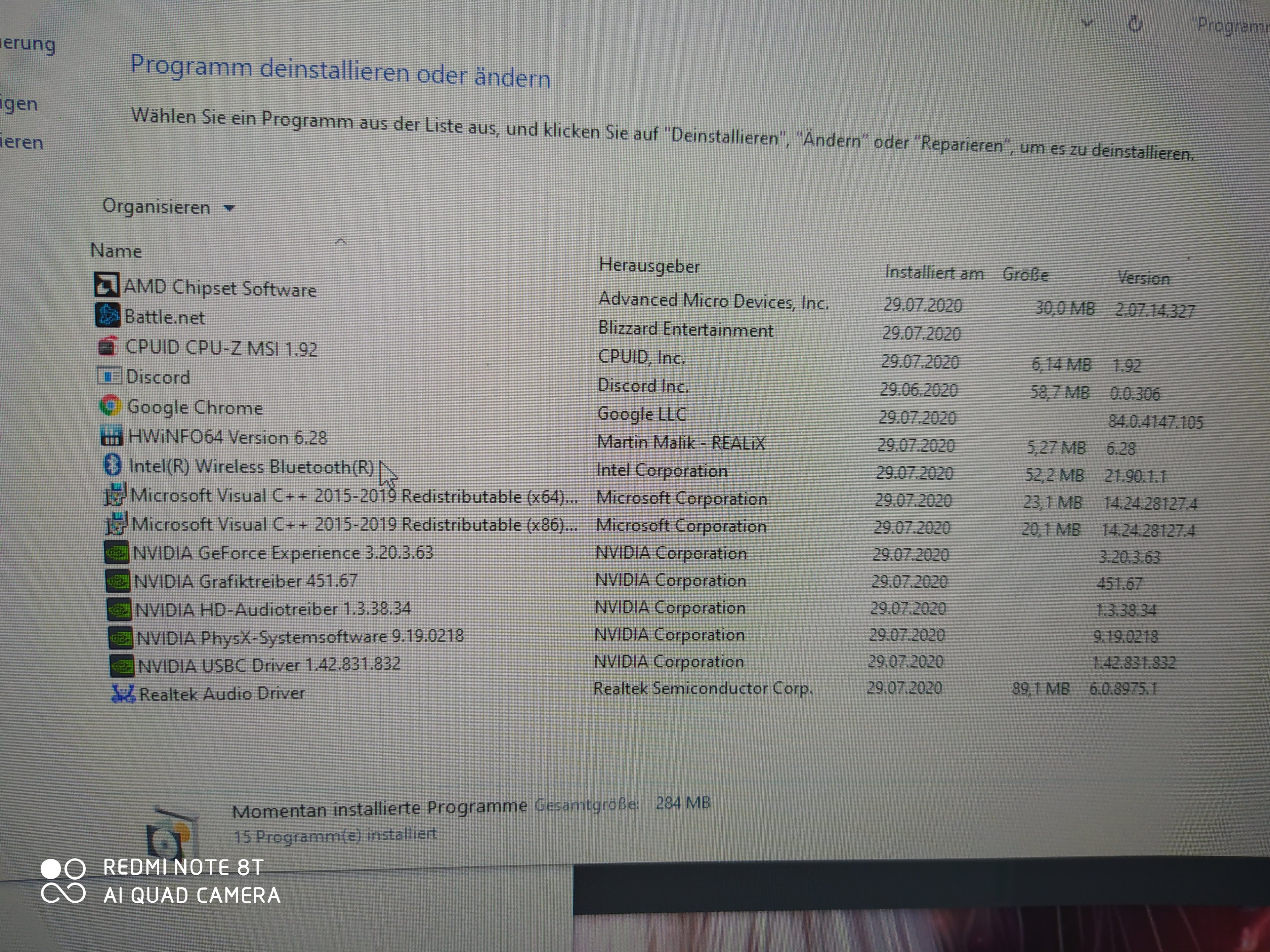

Da du gerade auch chip.de bist.. Zeig gern mal was du alles so installiert hast. Irgendwelche kostenlosen beigaben die du eigentlich nicht brauchst
Reaktionen: v3locite
Nein nichts kostenloses, installiere sowas nicht mit, den Viewer nur schnell da runter geladen ,nutze die Schrott Seite sonst nicht.

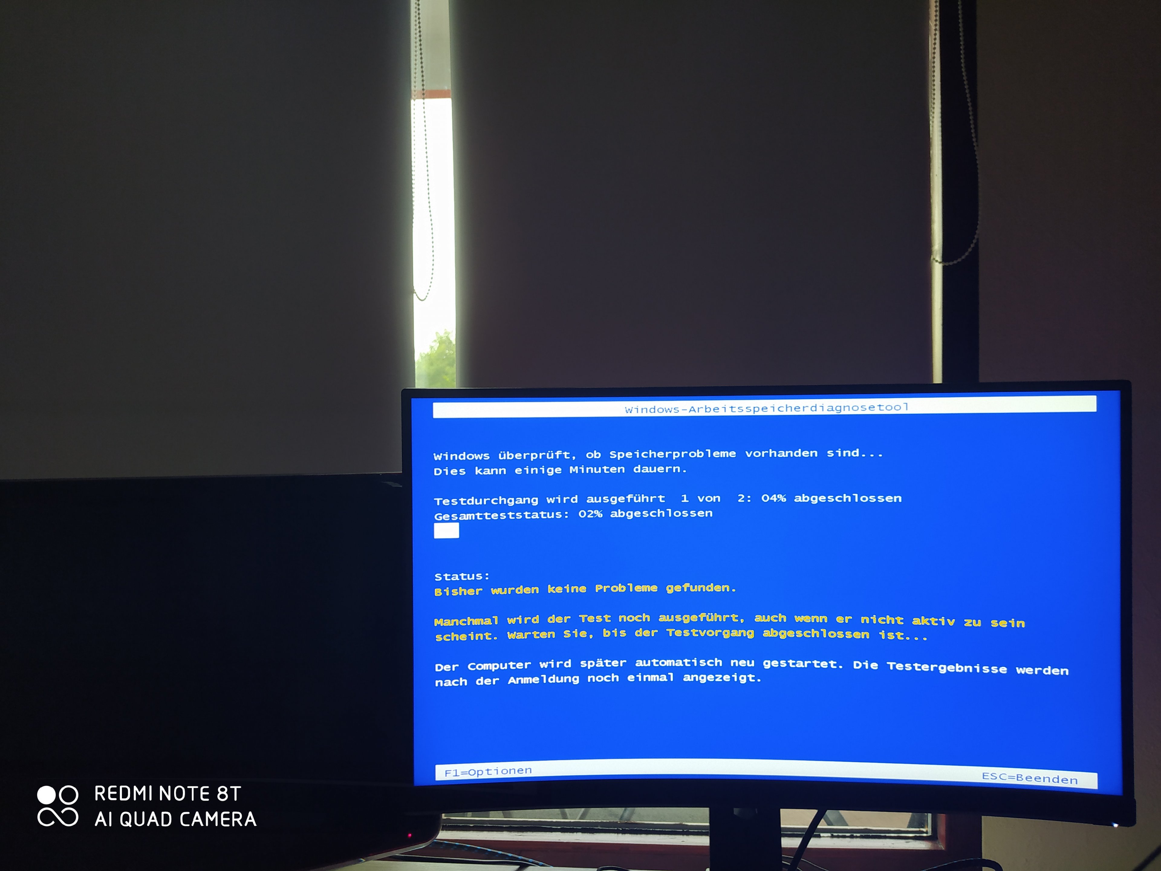

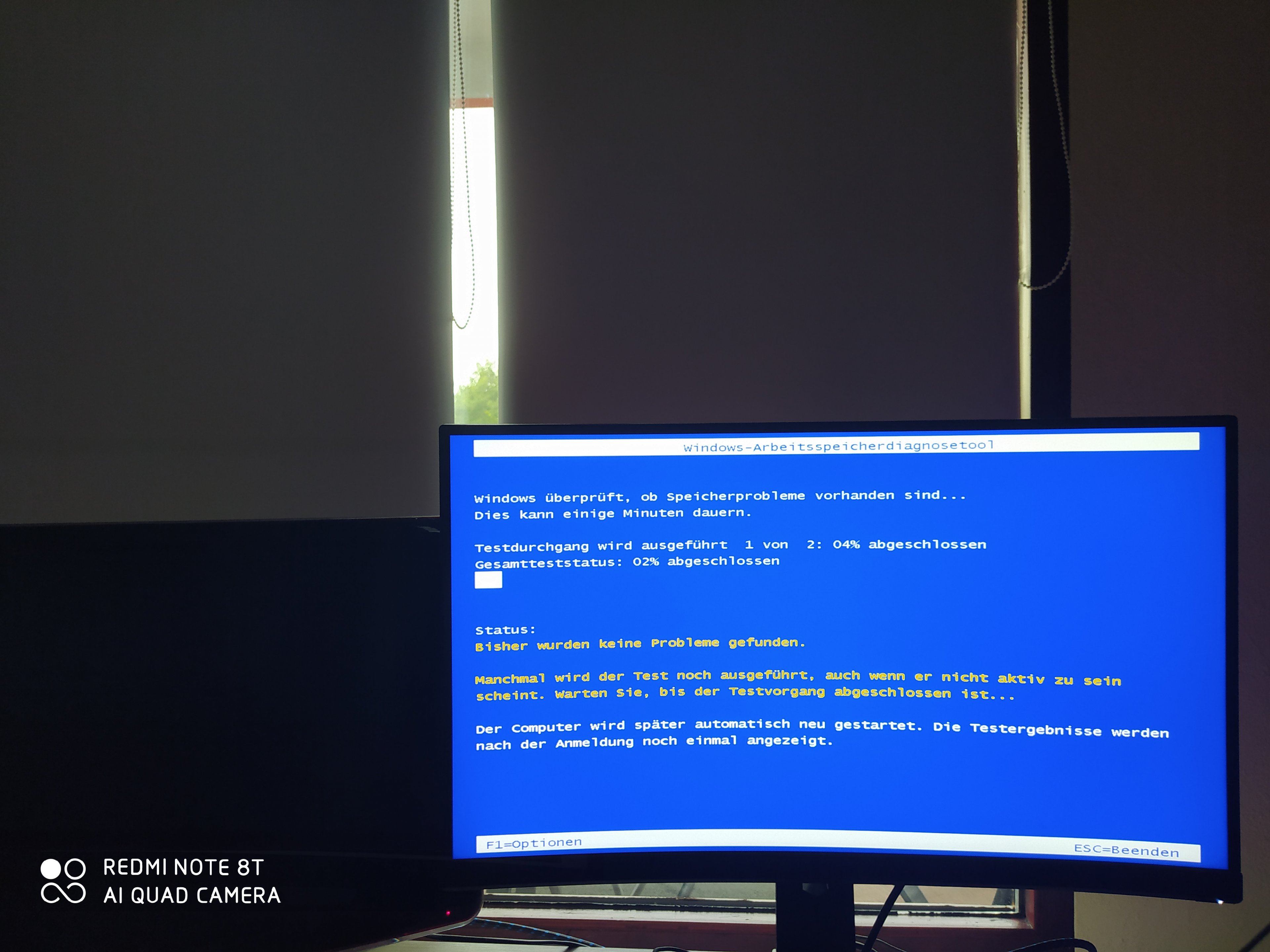

Mache sofort ein Bild,Computer ist am neustarten und wird wieder Bluescreen bekommen, führe eine Speicherdiagnose durch.
Kein Virenschutz installiert.

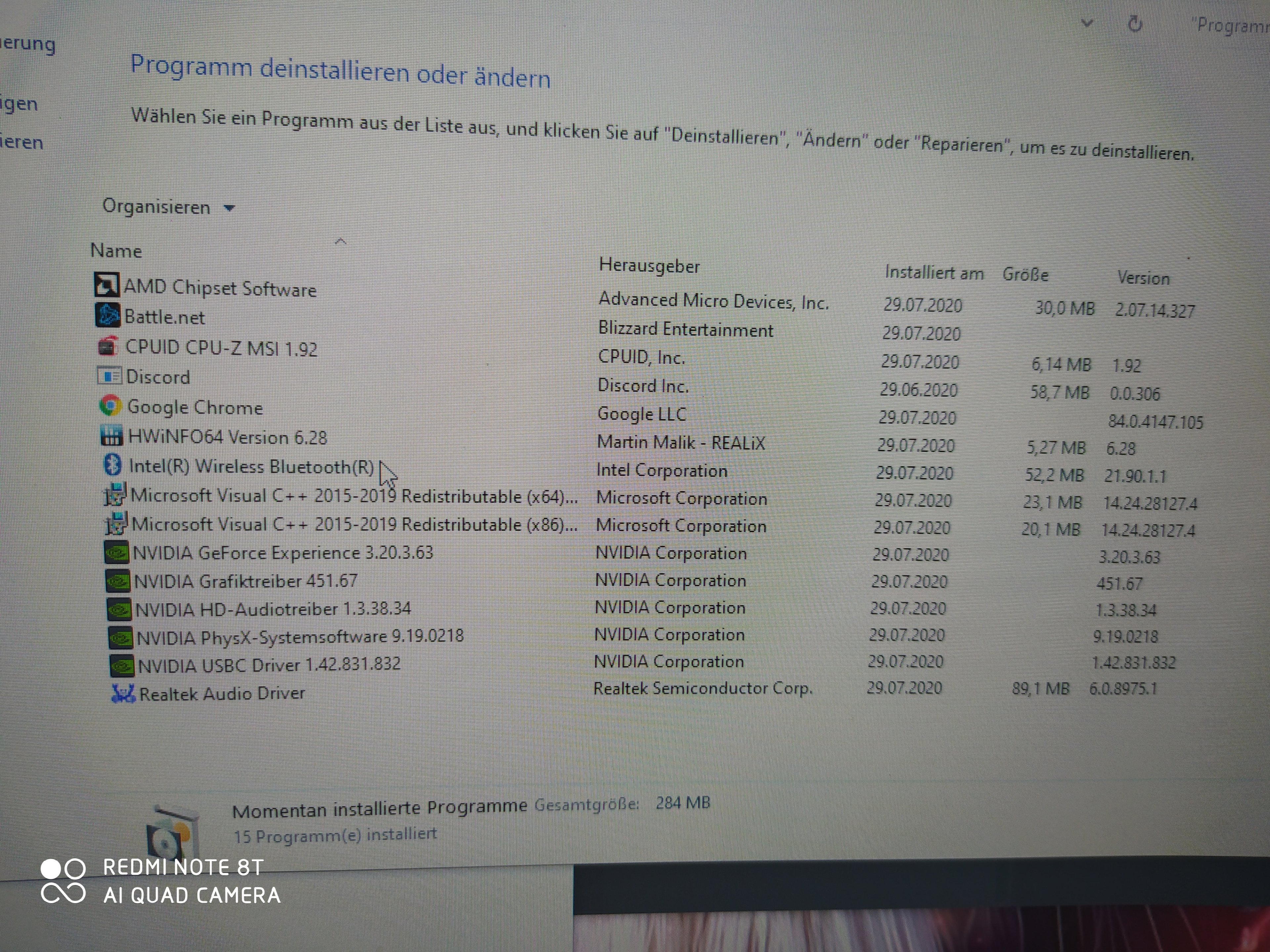

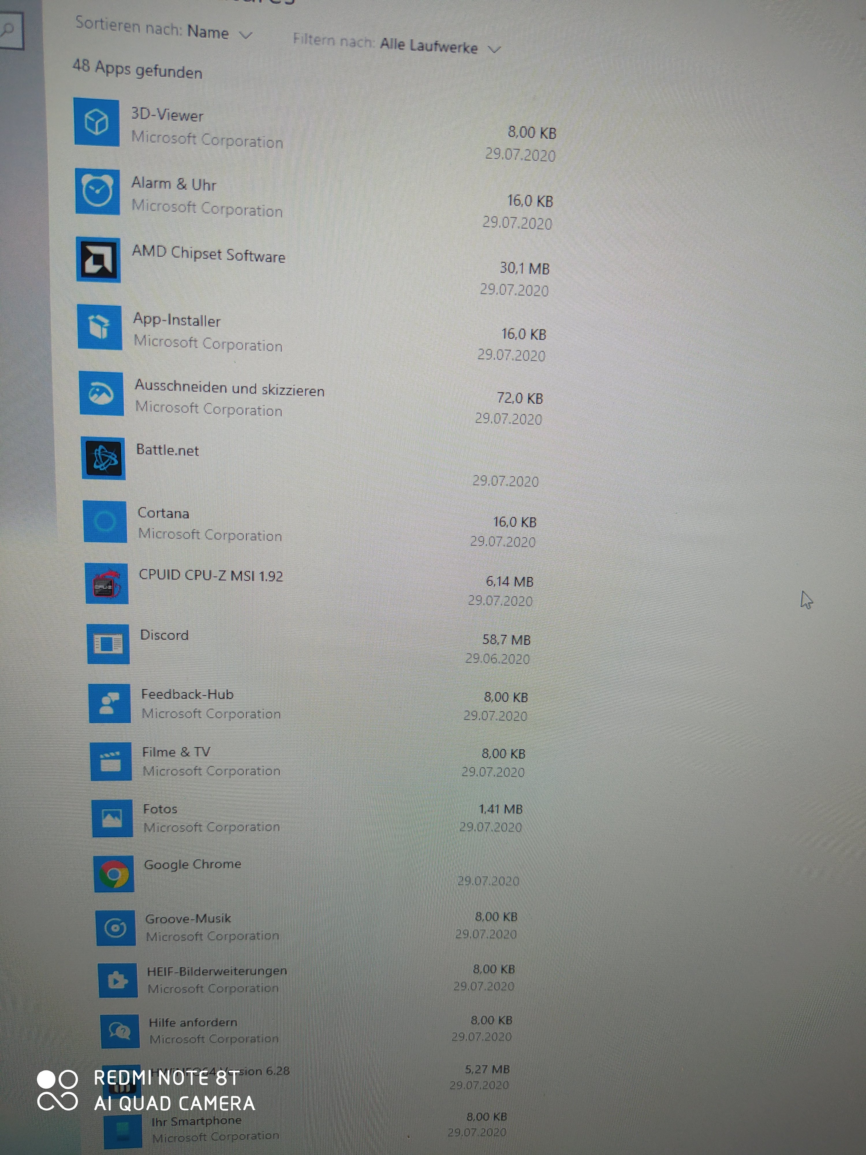

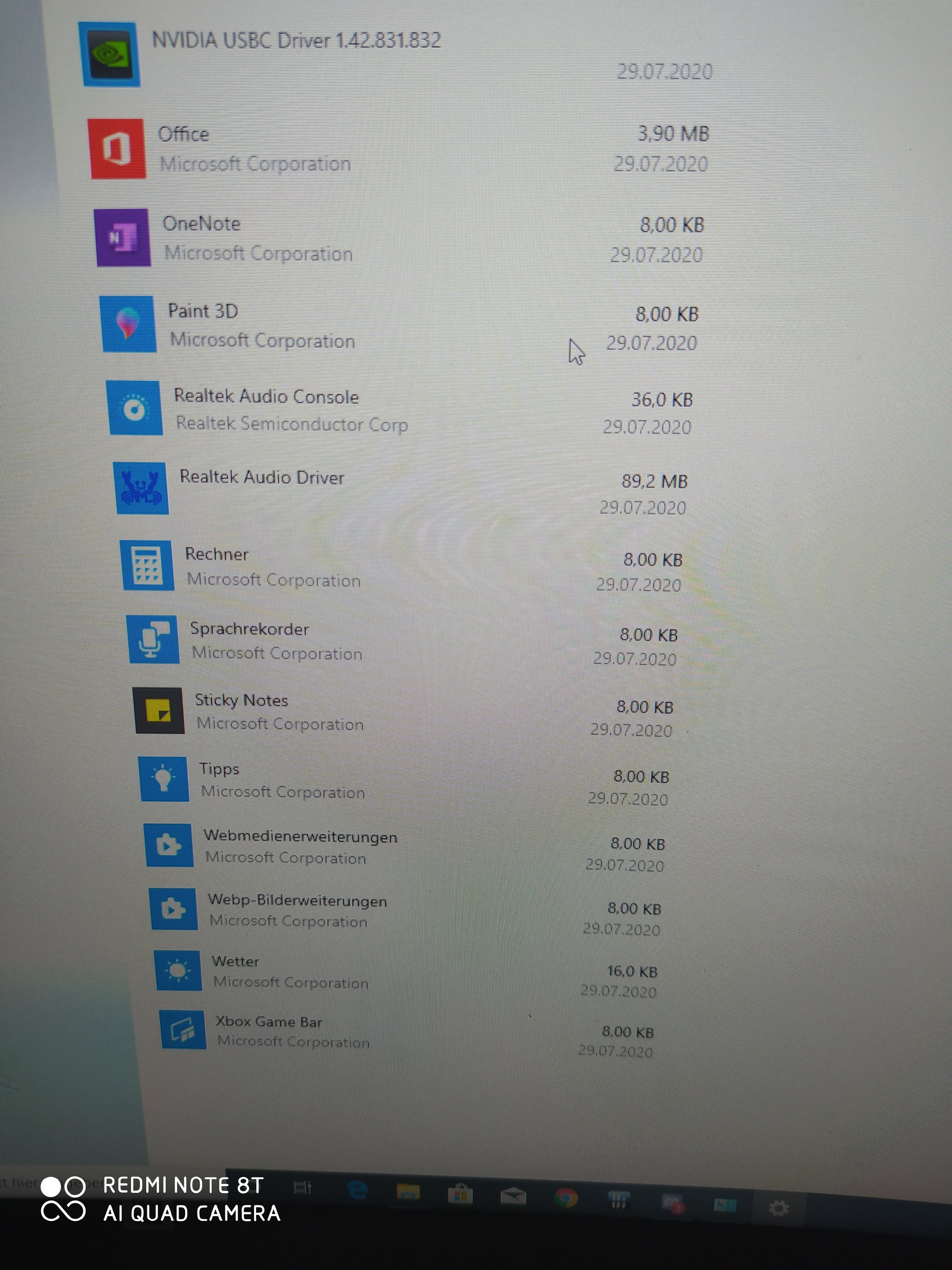

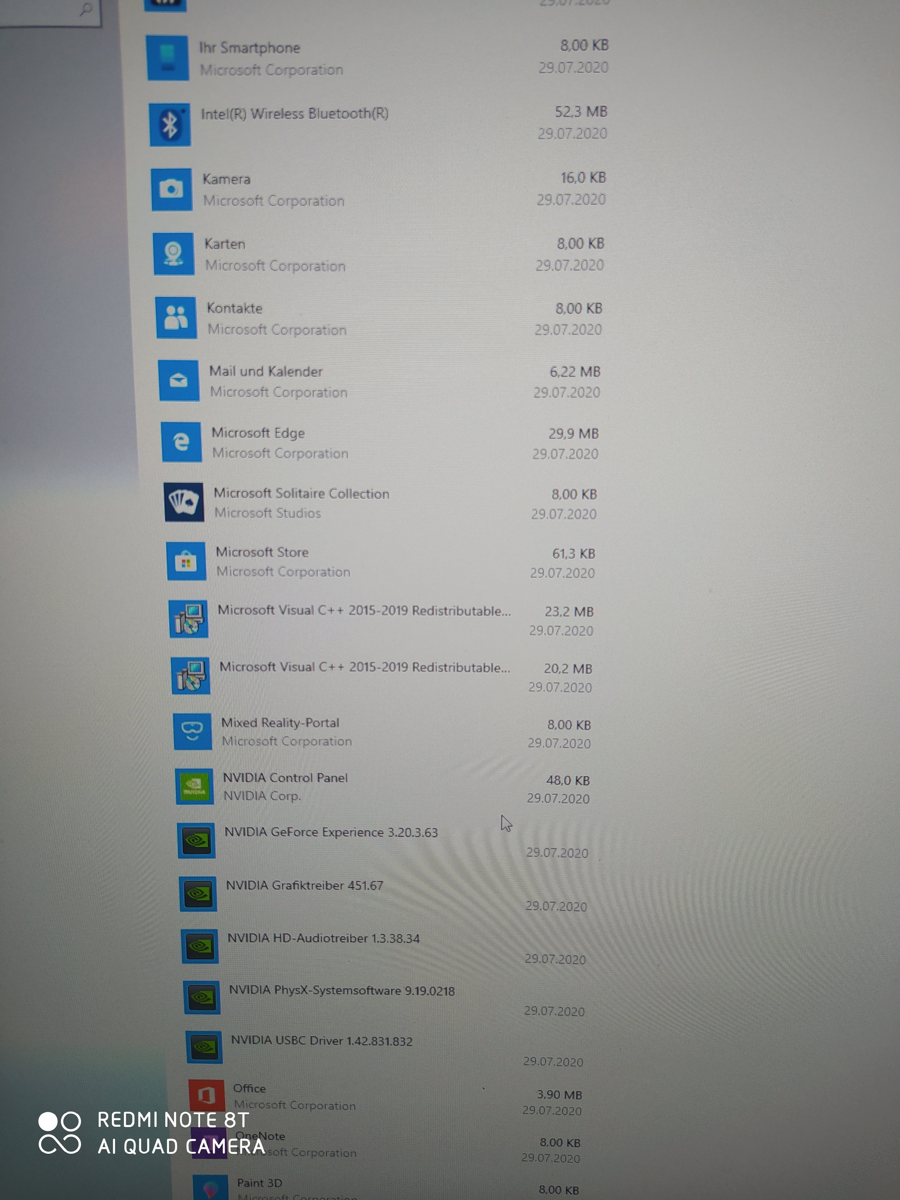

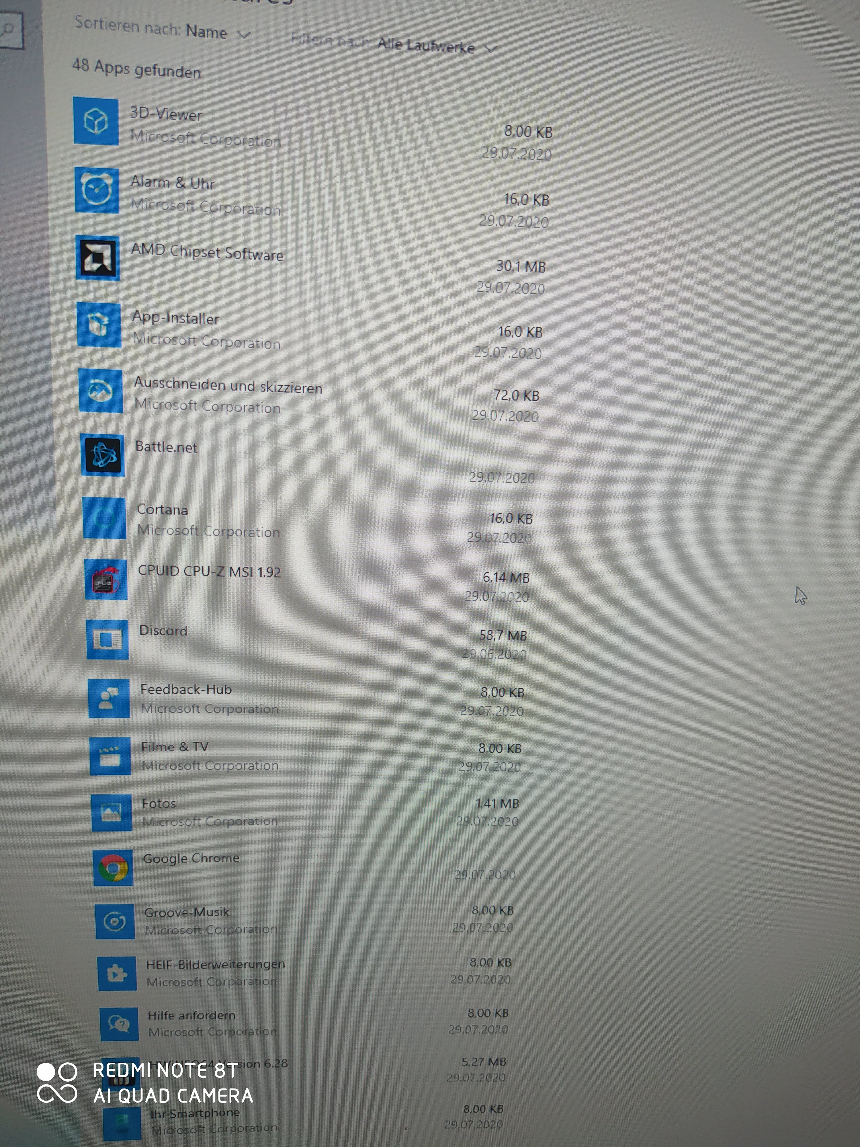

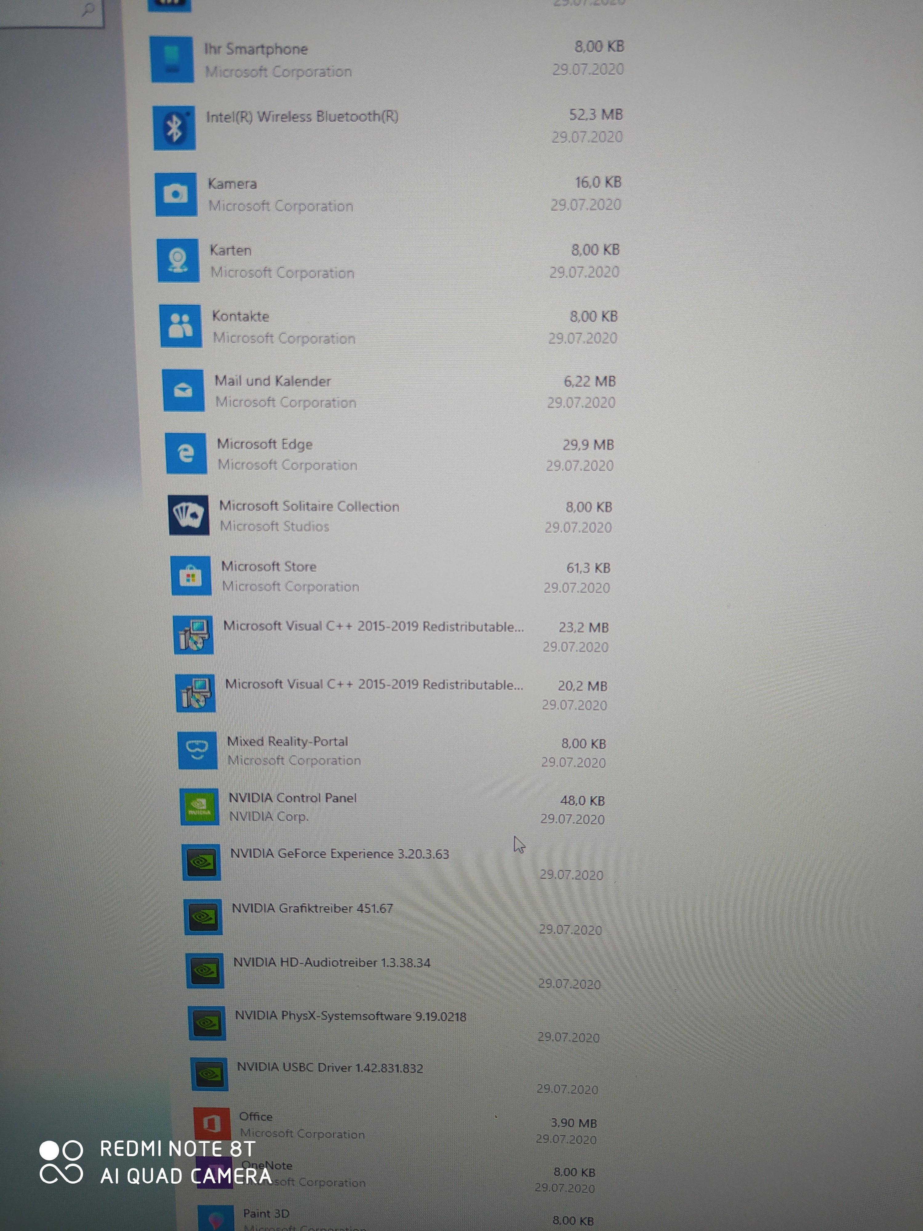

Alles was installiert ist

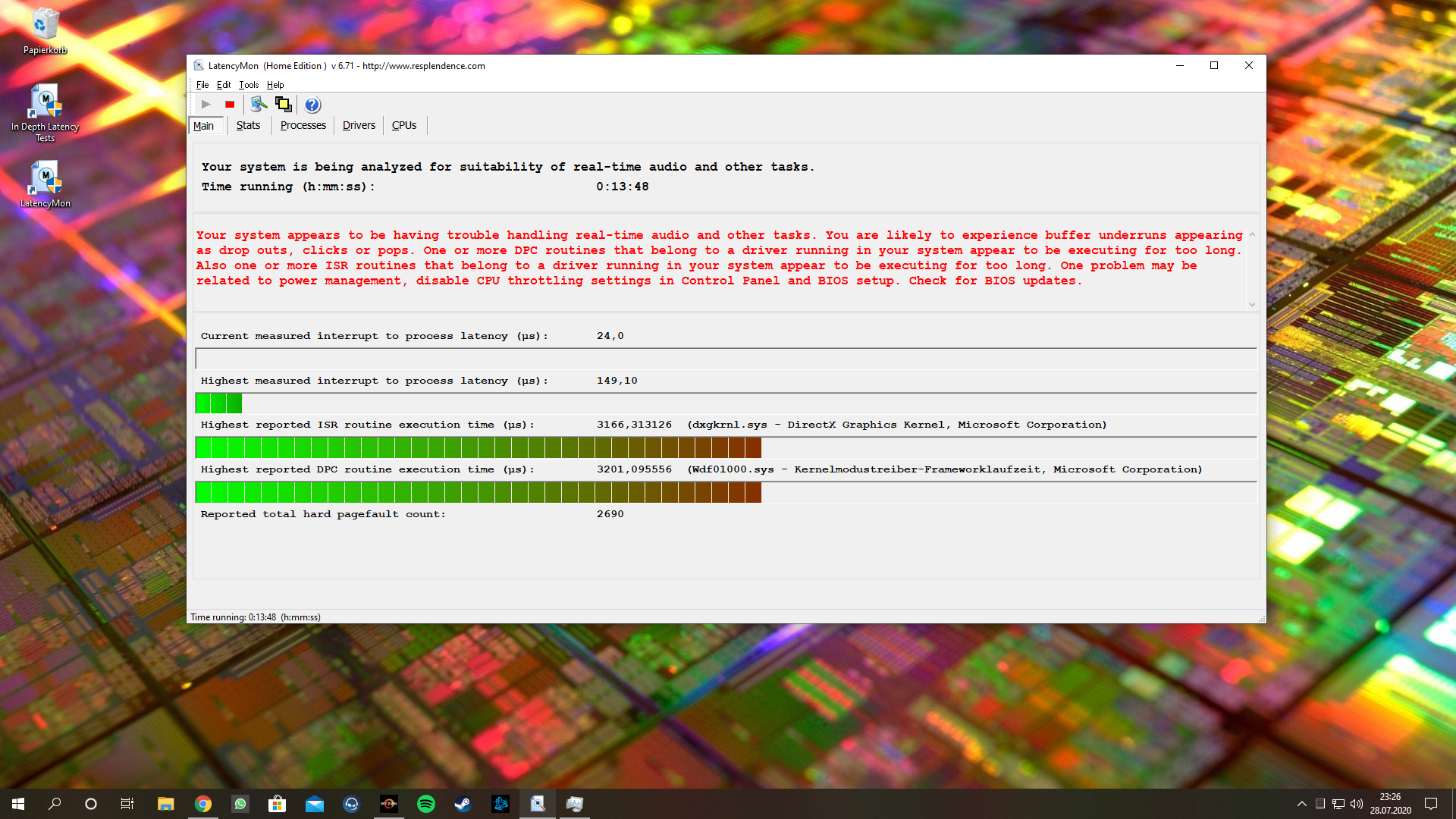

Möglich das deine CPU ein defekt hat . Das mit Ruckeln im Browser und Desktop habe ich auch . GPU,Ram und Mainboard habe ich auch schon getauscht . Gebracht hat es nichts . Laut LatencyMon habe ich ein Power Management Problem und soll das UEFI updaten . Mein x570 war aktuell und mein B550 auch . Deswegen geht jetzt die CPU 3800X zurueck .

Jetzt wieder keine Probleme und PC lässt sich normal neu starten sehr komisch.
Lasse die nochmal laufen, dann mache ich nochmal eine neue Windows Installation, Bios vlt.vorher einmal auf Standard stellen.

Du könntest auch mal das Programm LatencyMon laufen lassen . Uefi hast du auch schon auf neuste geflasht ? Möglich das die 4 RAM Riegel Probleme verursachen .

Die dmp file muss man mit bluescreenview auslesen und davon bitte cause der rest deutet nur auf einen ntoskrnl was nix anderes heißt das windows stop responding bedeutet.
Deutet oft auf ram oder CPu Instabilität hin, bzw HDD freezes
