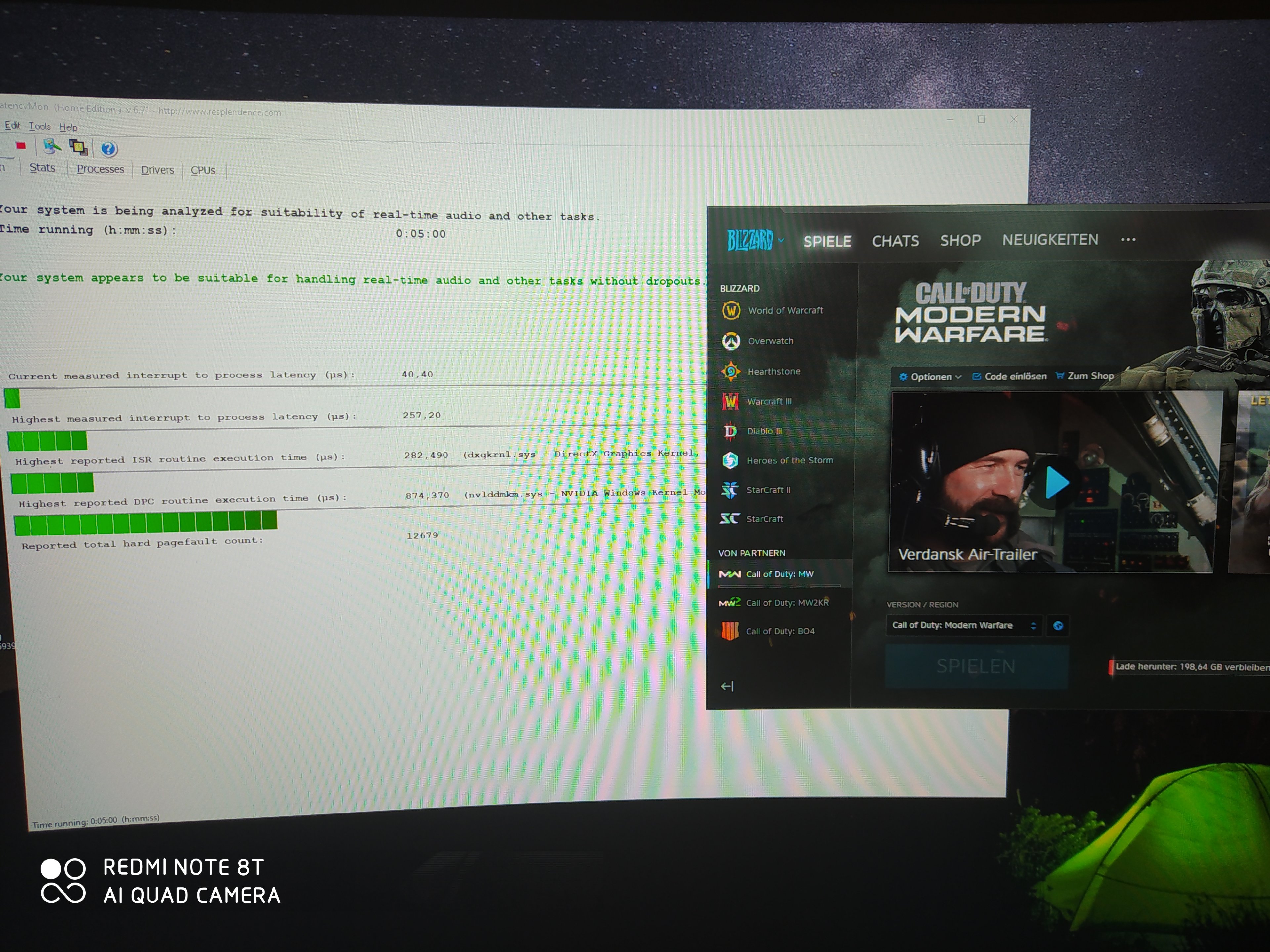

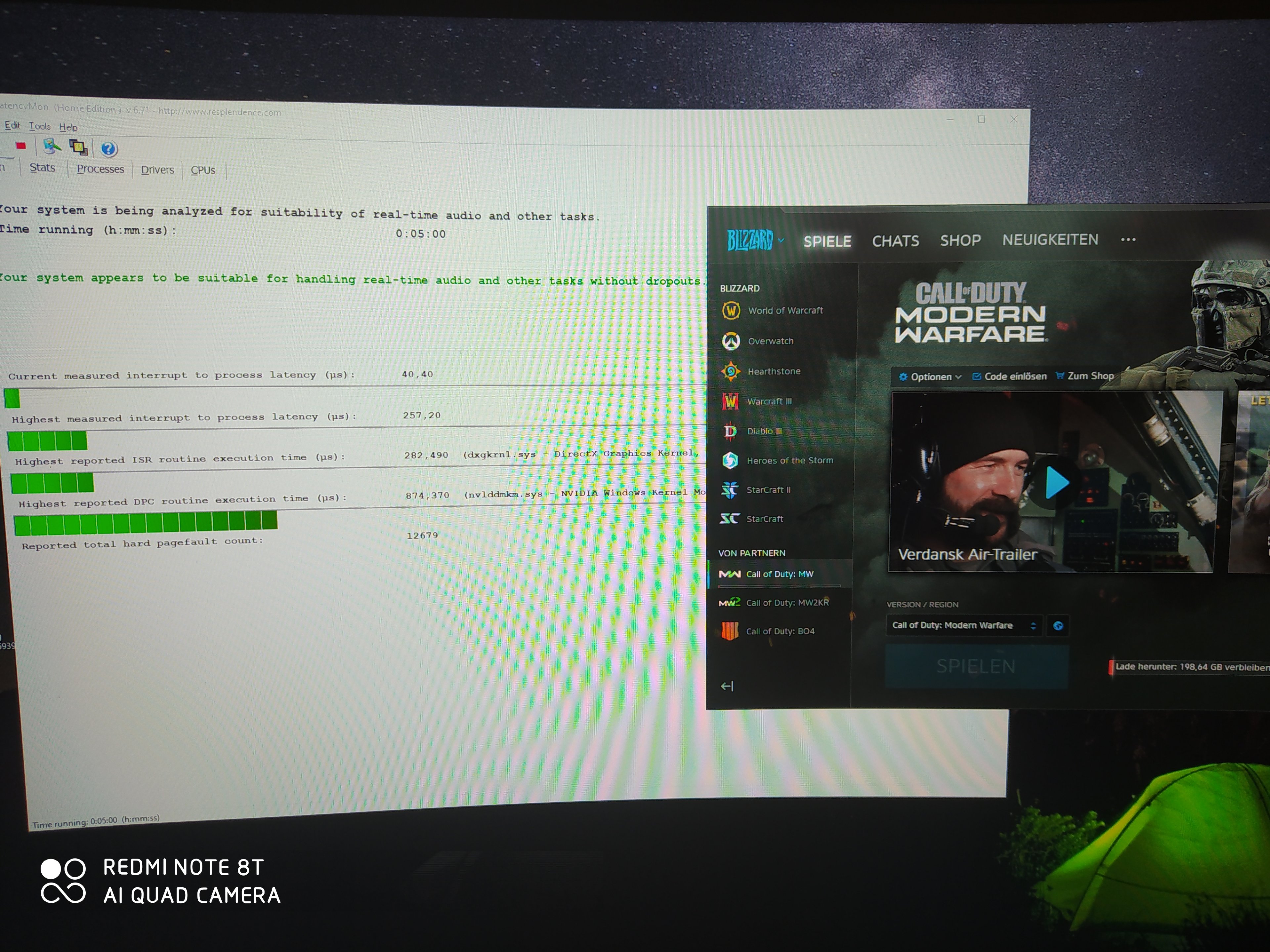

Also Bios reset, neu Windows installiert, altes Bios was vorher drauf war aufgespielt. Latencymon seit 9min.

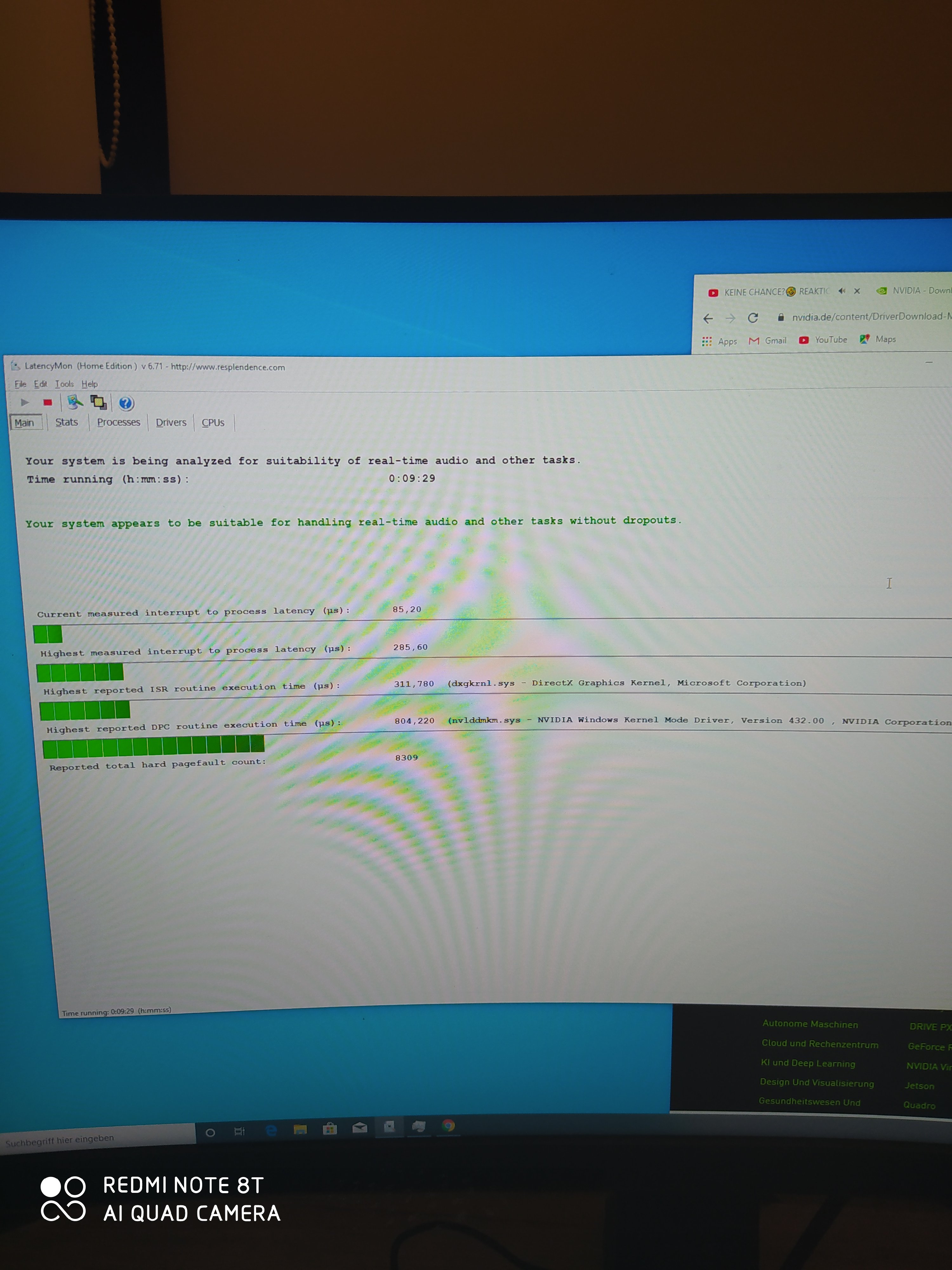

Lade jetzt den Nvidia Treiber von Nvidia herunter, mal sehen was passiert bin fast sicher liegt daran.
Youtube geht? Desktop ruckelt nicht mehr?

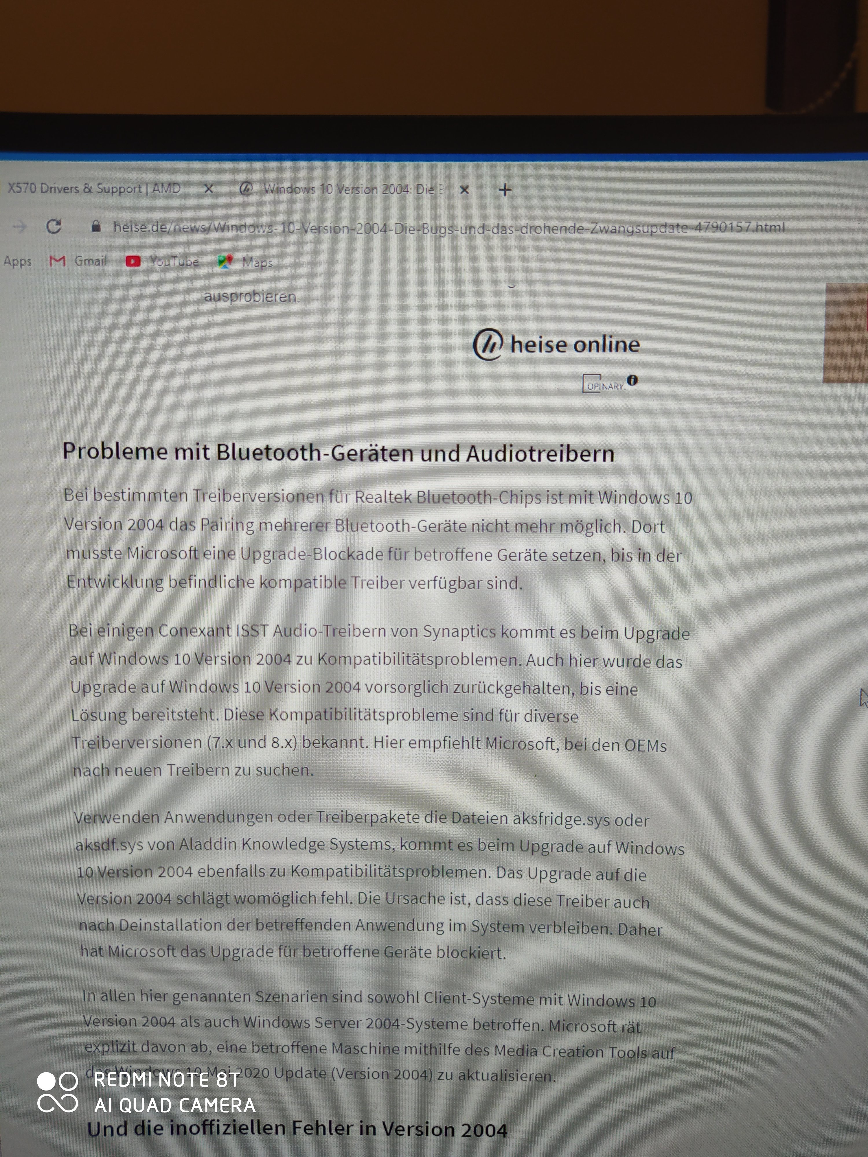

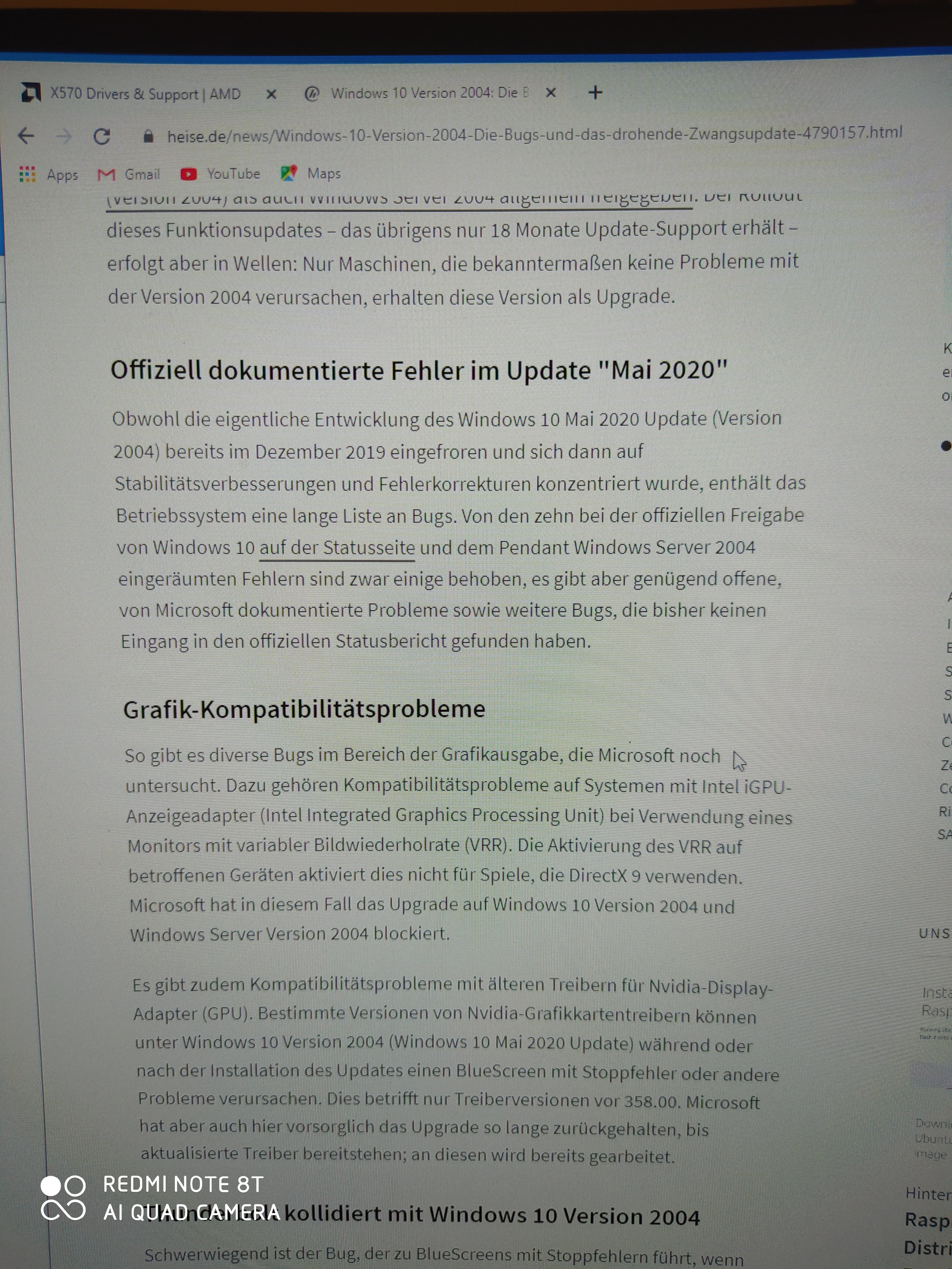

Jetzt im Moment nicht ich hatte, die neueste Version geladen latencymon wieder selbe Problem Anzeige, nun habe ich mit DDU den wieder runter gemacht und die Vorgänger Version drauf 446.14 viele Leute haben Probleme mit dem neuen Treiber auch mit der Verbindung zum neuen Windows 2020 was ebenfalls vorher nicht drauf war erst nachdem ich Windows neu installiert habe und durch das media creation tool das neue Windows ja geladen wurde.Kann ich das alt Windows auch wieder drauf spielen 1903 ?
Jein, dazu musst du Windows wieder komplett neu installieren. Downgraden geht nicht.

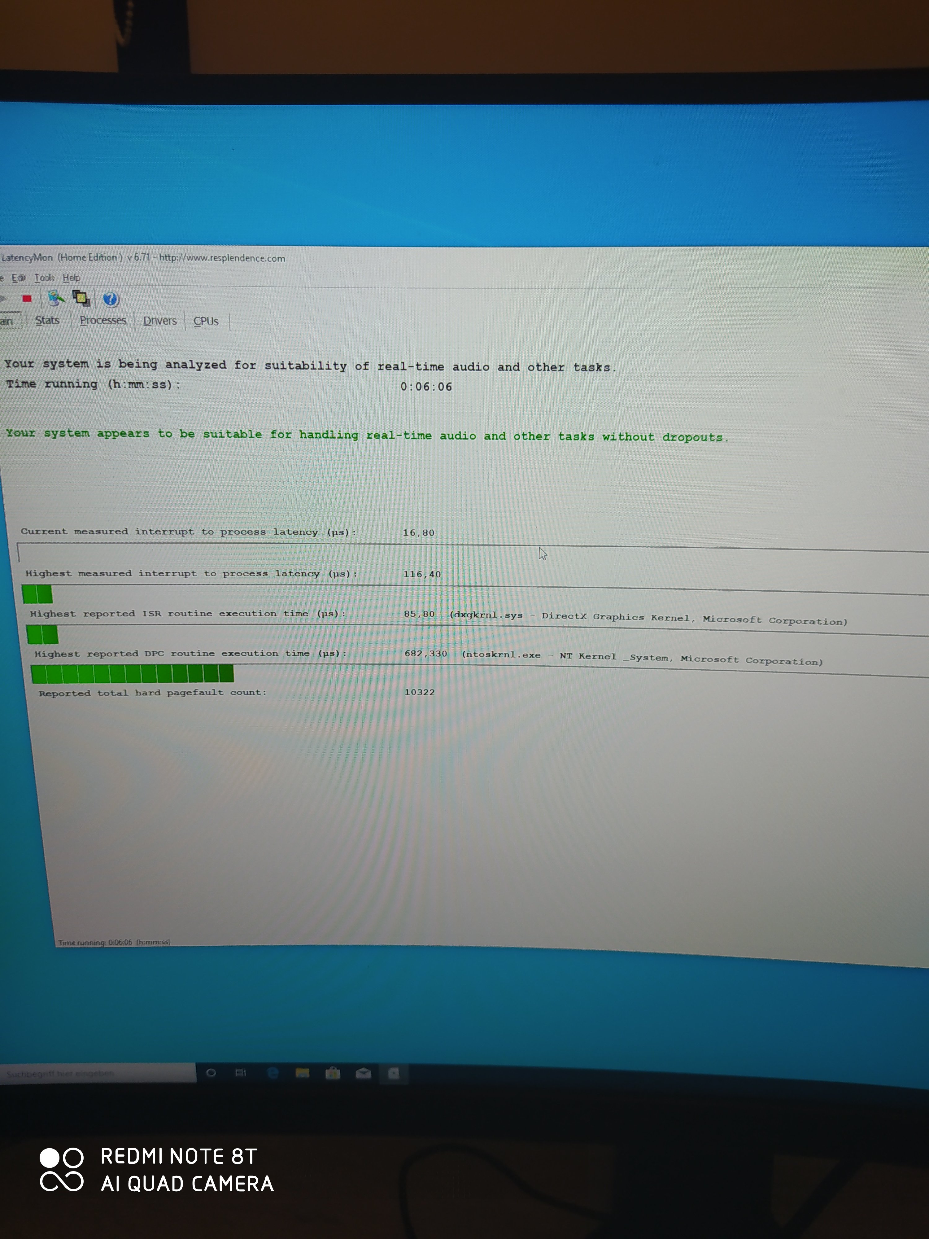

Nun dieses Ergebnis, läuft natürlich noch nicht lange, mit dem alten Nvidia Treiber, ich denke an meiner Hardware liegt es aber definitiv nicht warum auch, ein auf den anderen Tag .Ich denke es ist Windows in Verbindung mit Nvidia , dazu kommt bei Nvidia ist ja auch so ein Audio kram dabei. Und habe gelesen für die 451.67 gibt es einen hot fix weil viele Probleme damit haben ähnliche , der hot fix aber auch nichts bringt.

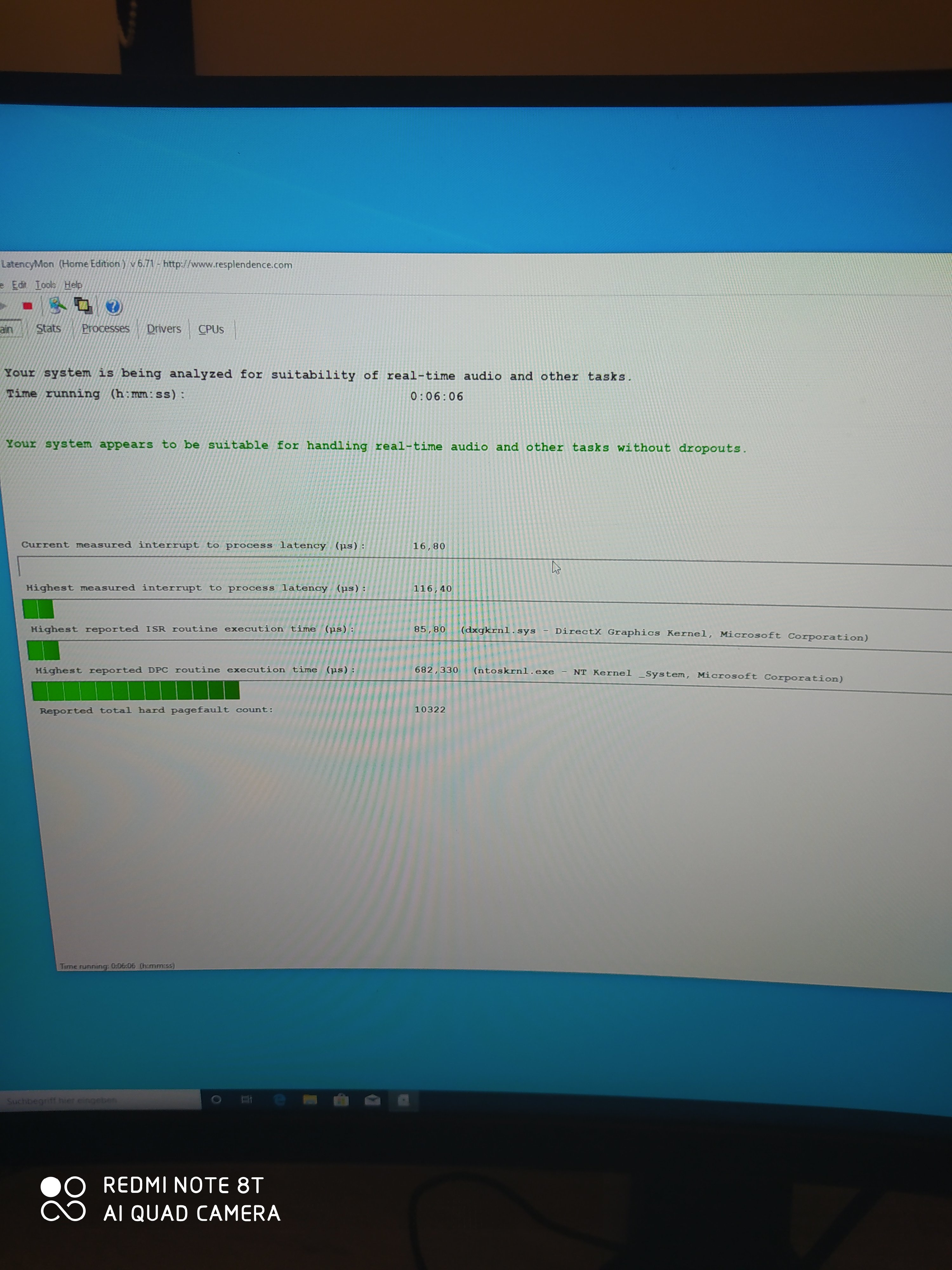

Müsste mal Vergleichwerte haben von latencymon wie es bei einem anderen aussieht.

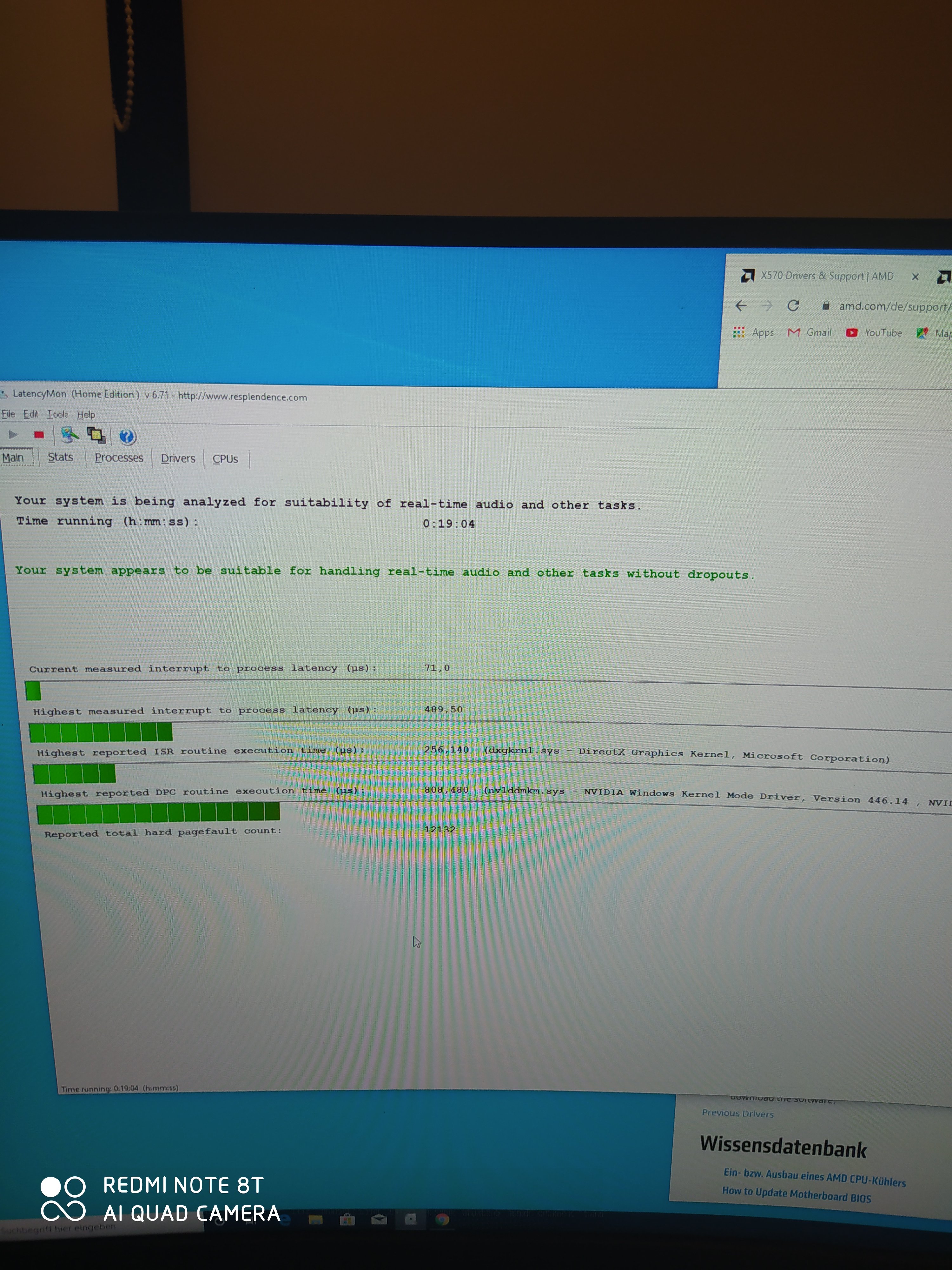

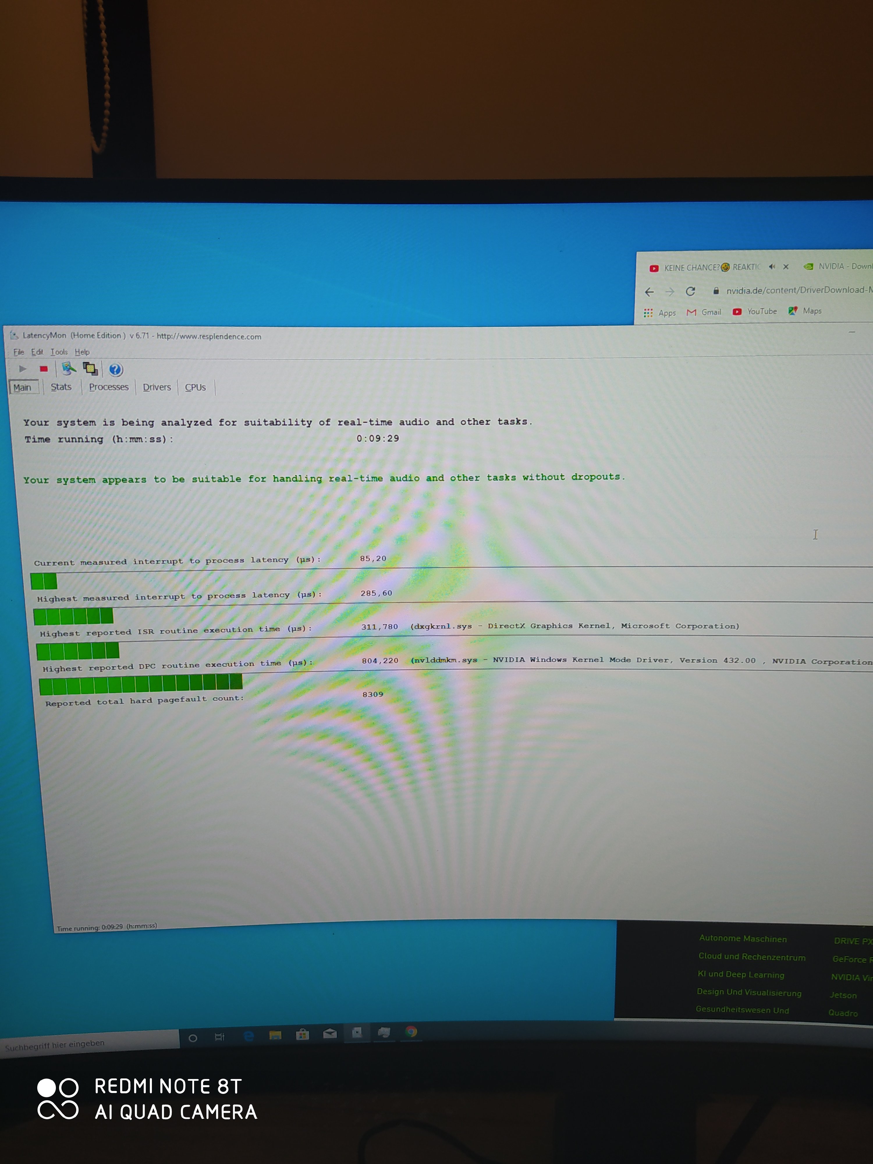

Nach 6 min sieht es immer noch so aus .
Ah und bei der Bios Version ,die ich nun nutze ,habe ich auch einfach nur Xmp, ohne diese 2 Profile . Einfach nur On/Off
Werde nun mal auf AMD gehen und den Chipsatz Treiber Laden. Mal sehen was dann ist.

Dann lass erstmal so laufen mit dem alten Treiber. Ist ja nicht schlimm, man muss es nur wissen^^. Weil in der nächsten Version ist das Problem dann hoffentlich weg.
Den Hotfix habe ich bei mir drauf , trotzdem gibt es Attacken . Wie lange soll man denn drauf Warten ? sicher das Nvidia schuld ist und nicht AMD ? ich schreibe nur AGESA Audio Bug , das hat Monate gedauert bis die das gefixt haben .Mir ist auch aufgefallen das es lief bis ich das System neu gestartet habe , denn lief es nicht mehr rund .

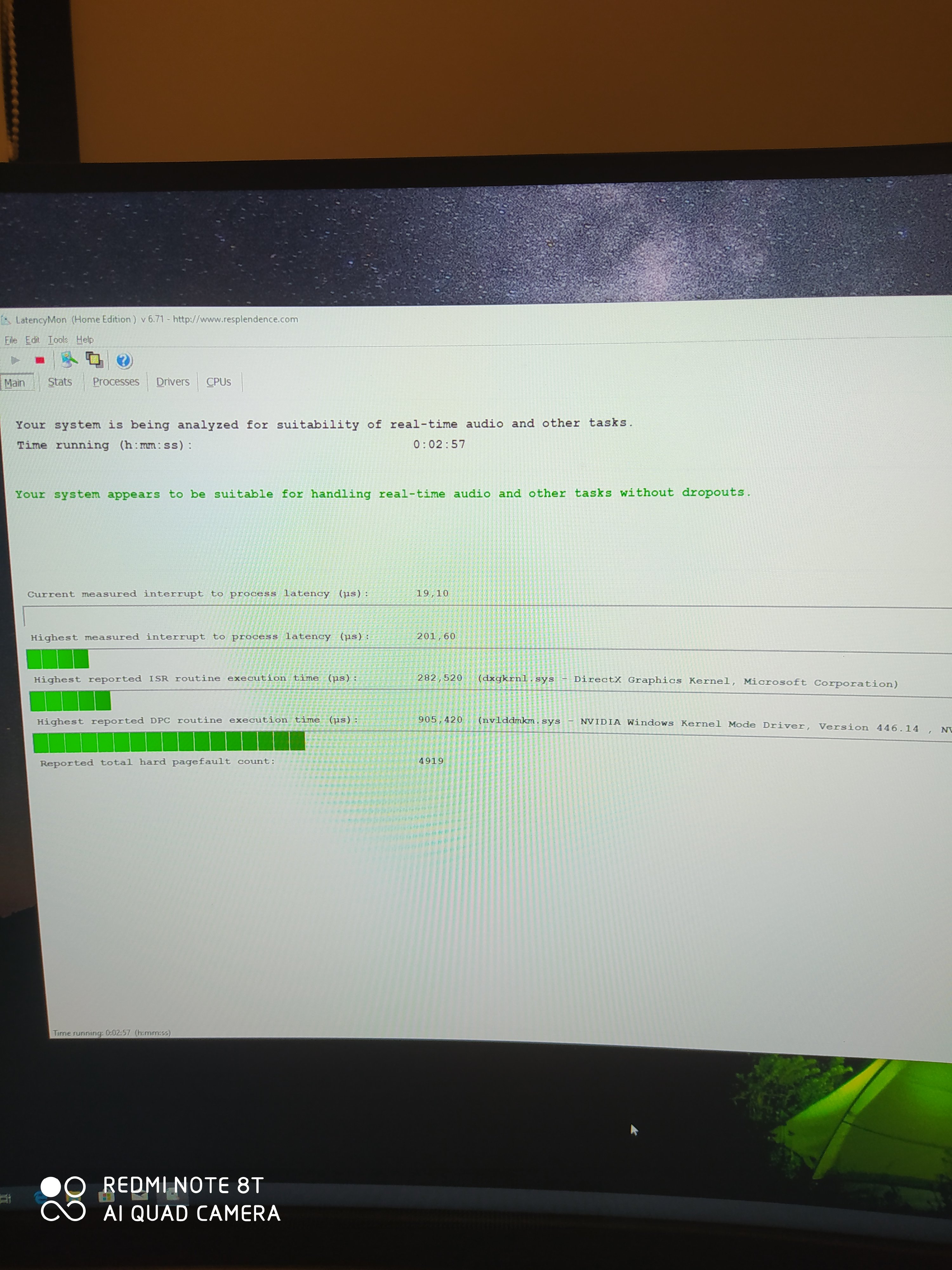

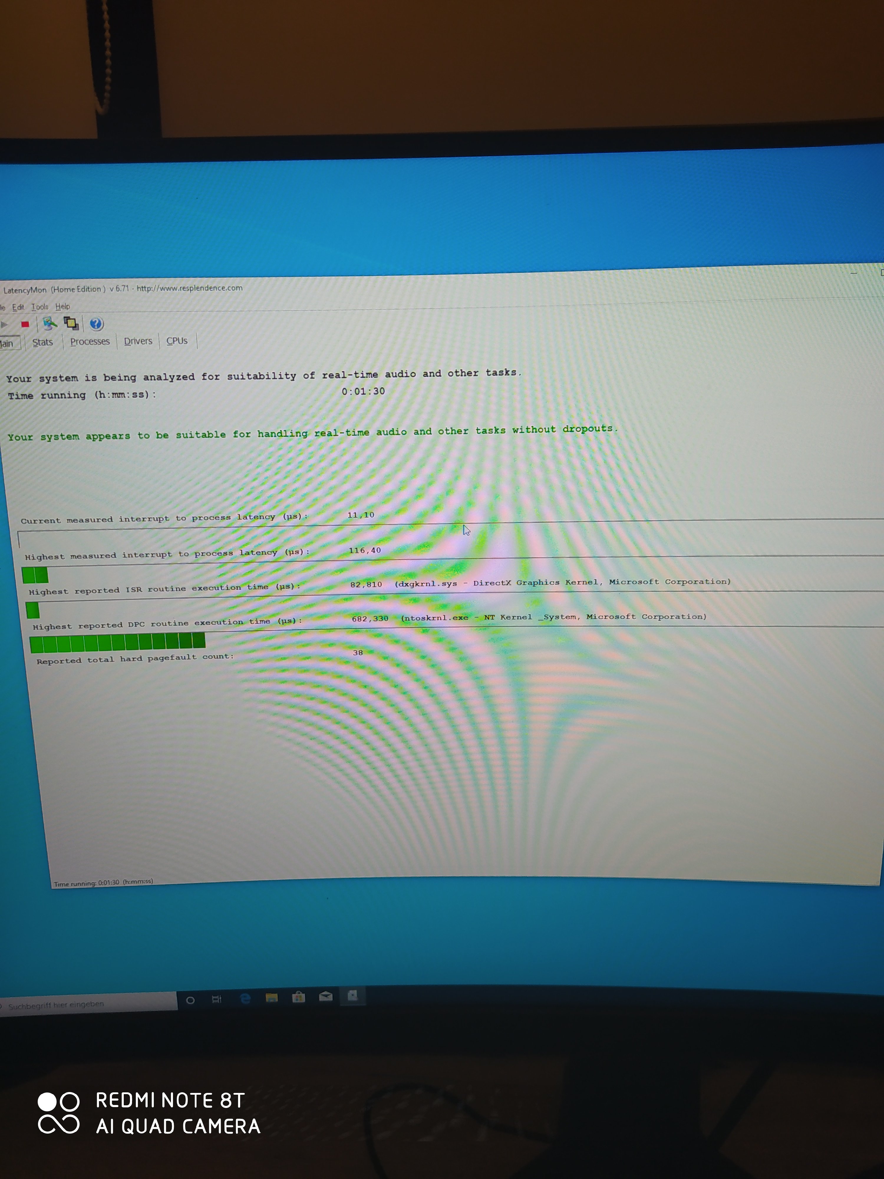

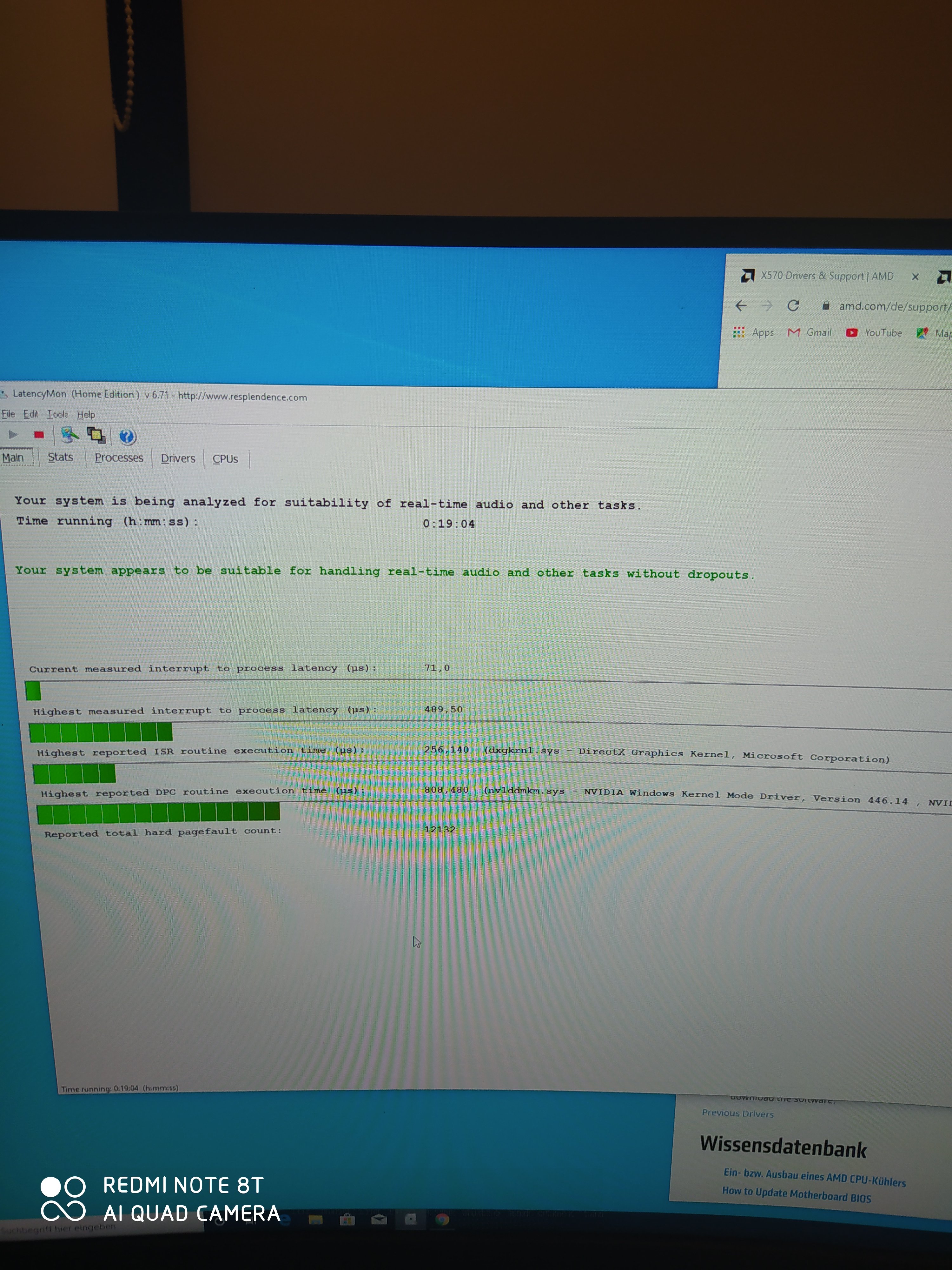

Nach 20 min, nun Chipsatz installieren mal sehen was passiert.
Deinstalliere doch mal bei dir den Nvidia mit DDU und lade dir den 446.14
Nur bei den Settings vorher einmal Foto machen musst da was umstellen

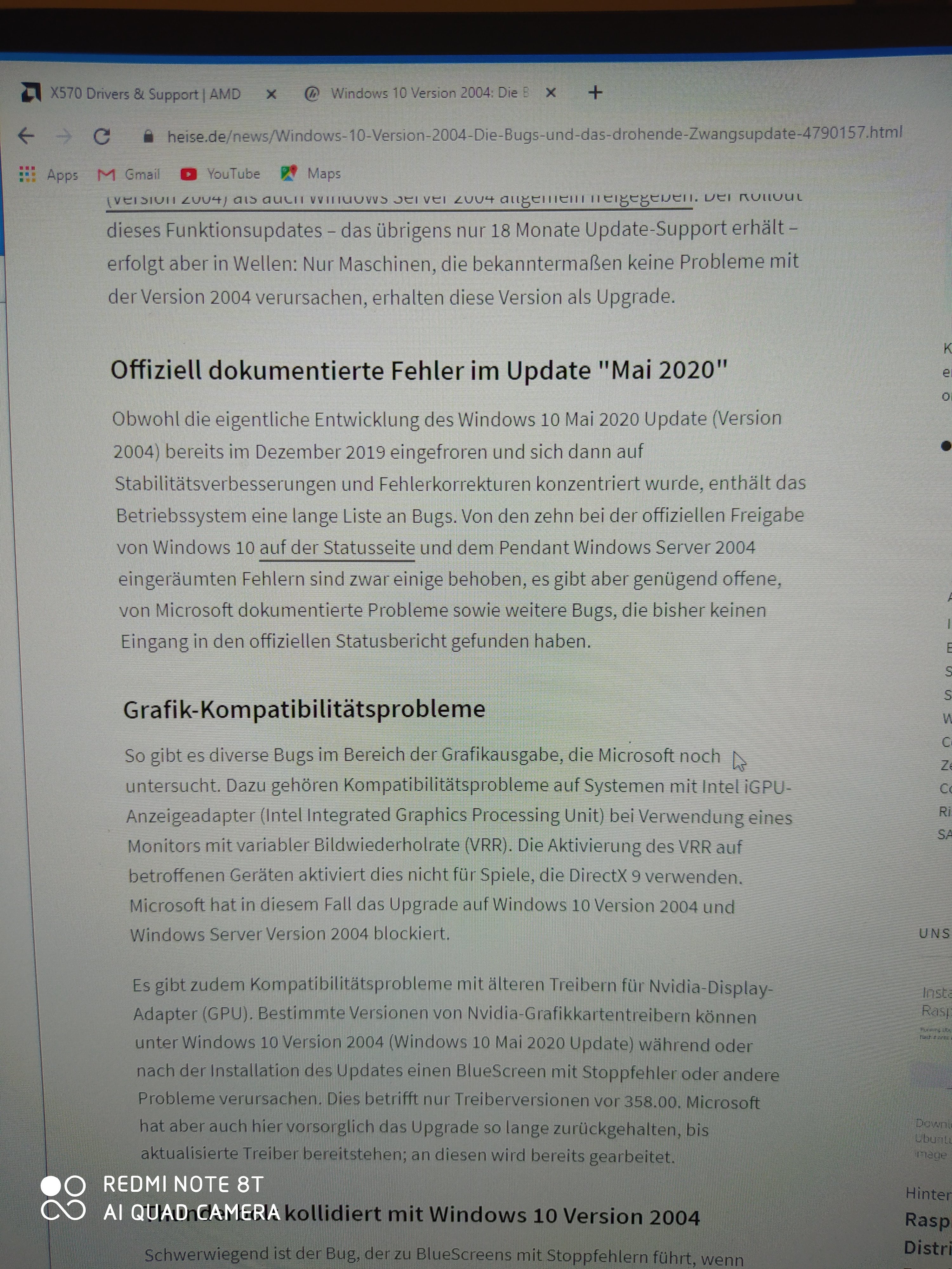

Wie gesagt habe alles durch die letzten 4 Monate . Sogar freezte das System öfters wenn ich im Browser war , gibt auch ein Thema hier auf CB dazu mit x570 und Nvidia . Bei mir kam es zwar selten vor aber hat genervt . Darauf hin habe ich das X570 Reklamiert weil wohl kein richtiges ACPI funktioniert .Schon mit 1909 hatte ich die Fehler . In 2.07.14.327 wurden laut AMD erstmal die Bsods gefixt .
edit : beobachte bei dir auch bitte mal die Bootzeit im Tast-Manager . Habe da auch schon ein verdacht mit der initialisierung .Es steht auch vor 358 Nvidia . aber denke nicht das es daran liegt .
So nach Chipsatz Installation , schließe jetzt mein Logitech Bluetooth Headset an dann wird er es ja von allein einrichten. Kann mir gut vorstellen dann ist alles wieder im Arsch.

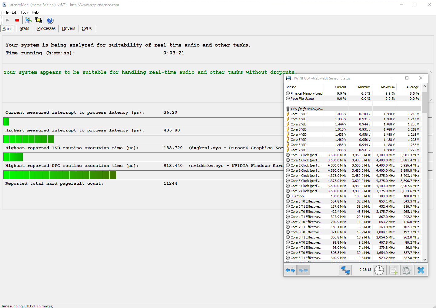

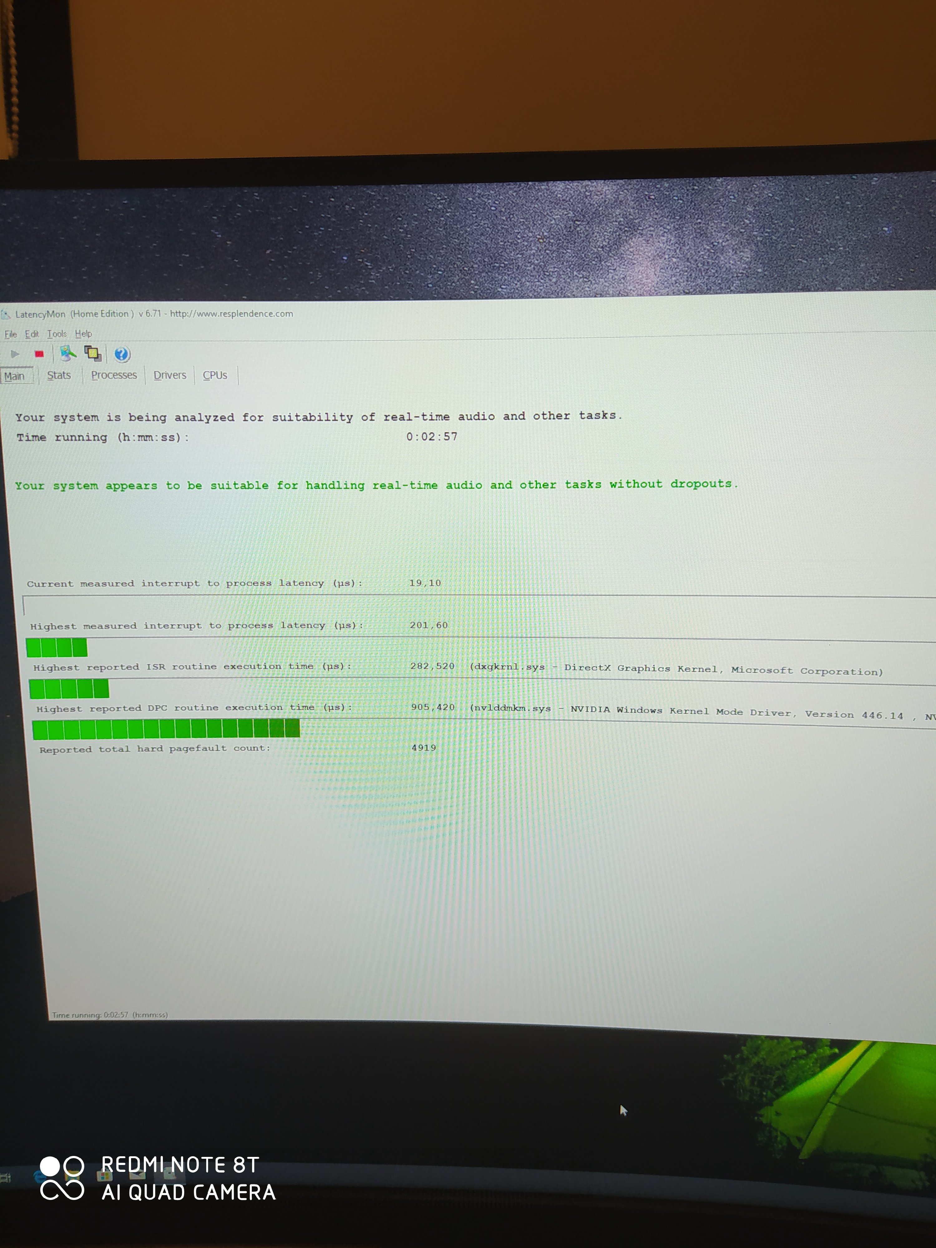

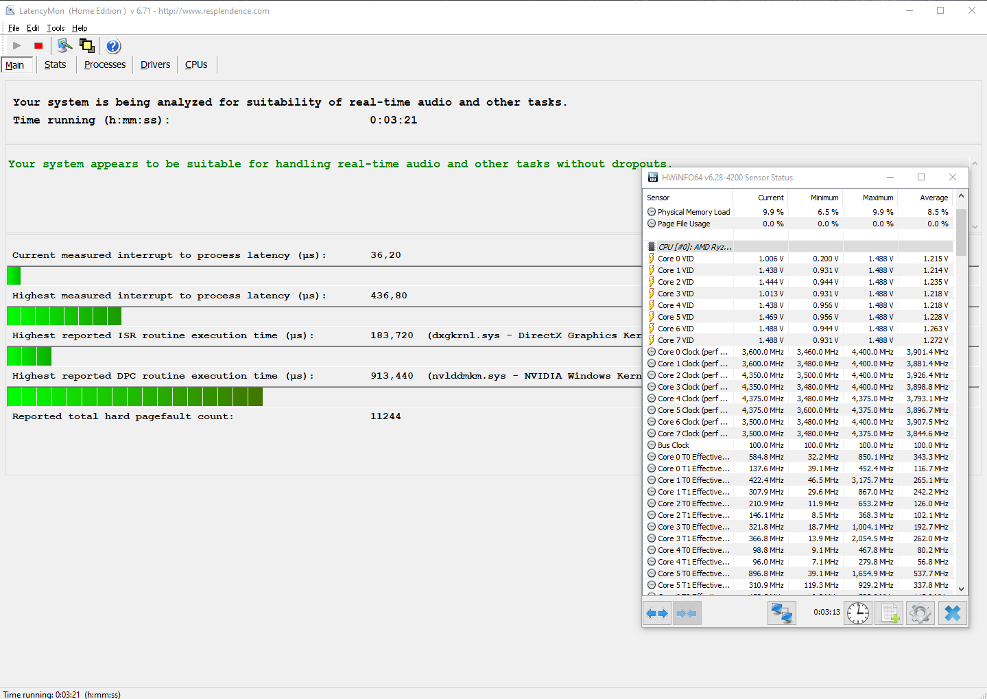

So denke habe es so langsam wieder hin Gedeixelt lasse jetzt über Nacht Download laufen und latency, 4 Ram Module sind auch drinnen ohne Xmp auf 3200 MHz gestellt, morgen früh mal sehen wie es ausschaut, macht es einen Unterschied ob Xmp oder selbst auf 3200 gestellt?

Ob man XMP nutzt, oder die Werte manuell gleich eingibt macht logischerweise gar keinen Unterschied - wichtig ist nur, dass diese stabil sind und das kann bei den XMP Werten nicht garantiert werden - bei Vollbestückung schon mal gar nicht...
Bei der Latency an sich sehe ich bei dir jetzt keine Probleme - das in #37 war natürlich "etwas" daneben.
Was hast du während dieser 3 Minuten am PC gemacht und wie lange war er schon an? - wegen der pagefault's

Hatte es zuletzt 4 std an,alles ok und auch der unterste balken, war nicht mal halb so groß, wie vorher. Xmp an aber habe selbst auf 3200 gestellt und Frequenz auf 1600 . Kann Xmp dann evtl aus?
Starte mal jetzt War Zone und lass es nebenbei laufen
