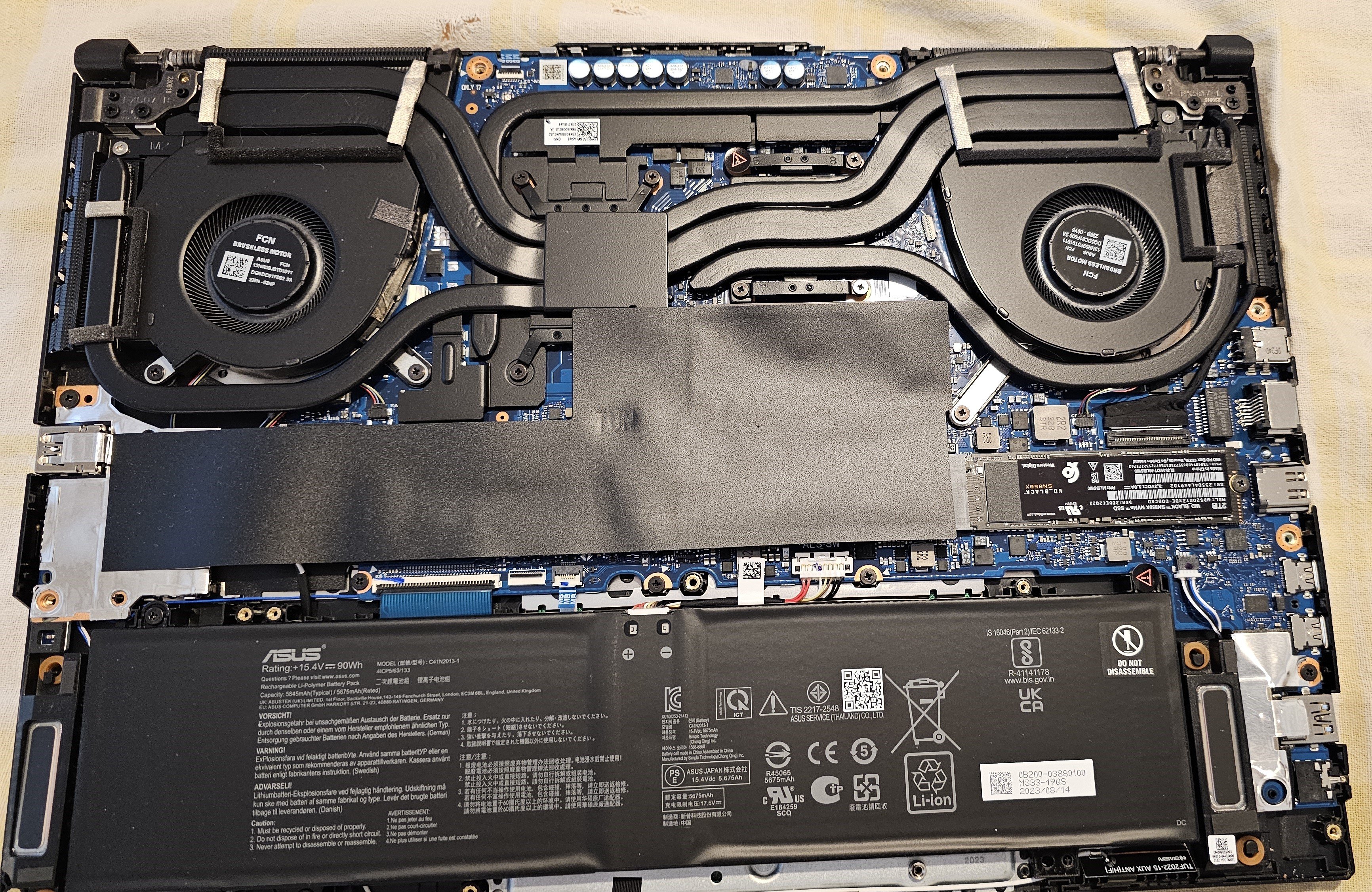

Versuche mal das Stromkabel anzuschließen und drücke dann ca. 40 Sekunden lang den Einschaltknopf.
Mir ist nicht bekannt, wie es bei deinem Asus Laptop intern aussieht, mit meinem ASUS TUF Gaming A15 sieht es so aus.
Die Batterie lässt sich daher einfach abklemmen.
Mir ist aber nicht bekannt, ob der Laptop noch eine separate Bios Batterie hat.
Auf einer der Schrauben ist aber ein Garantiesiegel drauf. Laut ASUS verliert man nicht die Herstellergarantie dadurch, aber es wird dann gezielter geschaut. Es wird daher von Asus nicht empfohlen, das Siegel zu beschädigen.
Lässt sich aber nicht immer vermeiden, denn in meinem Fall habe ich eine zusätzliche SSD noch mit eingebaut und auch die Arbeitsspeicher von 16 GB auf 32 GB aufgerüstet. Das W-Lan Modul habe ich später auch mit ausgetauscht.
Nach solchen Umbauten lässt sich der Laptop ohne Netzkabel nicht mehr einschalten. Ich musste daher auch das Stromkabel einstecken und den Einschaltknopf sehr lange (ca. 40 Sekunden) gedrückt halten.
Falls du das Unterteil annehmen möchtest, ist der nicht nur mit Schrauben fest, sondern auch geklipst.
