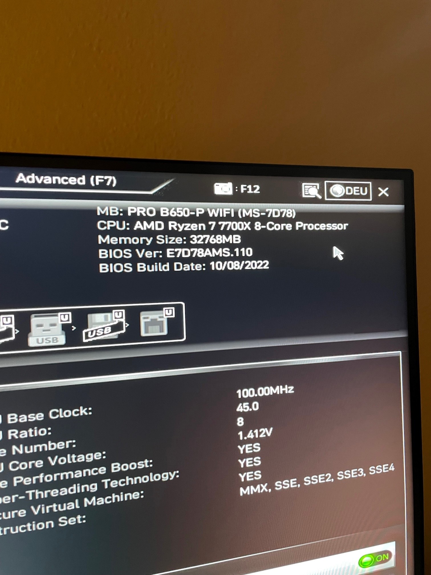

Ich hatte dann nochmal versucht, alle Treiber zu aktualisieren inkl. aller Windows Treiber. Leider kein Erfolg. Dann hatte ich noch vor, ein Bios Update vorzunehmen - aber im Bios Menü selbst wurde mein USB Stick nicht erkannt und urplötzlich hatte ich beim Neustart plötzlich kein Monitor Signal mehr, obwohl der PC scheinbar normal gelaufen ist. Über JBAT1 dann Bios resettet. Hatte dann zum Glück wieder ein SIgnal zum Monitor.

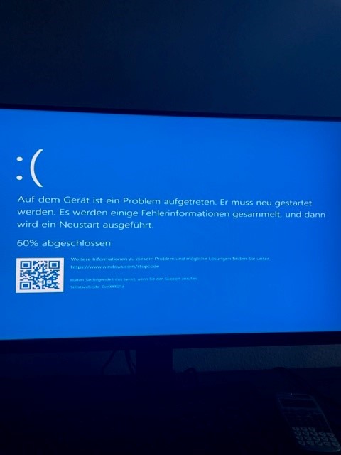

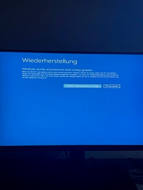

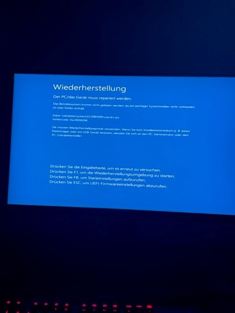

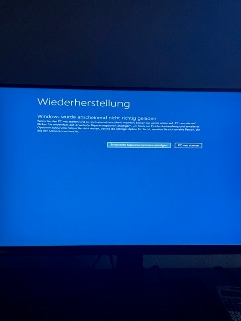

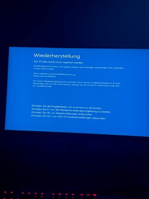

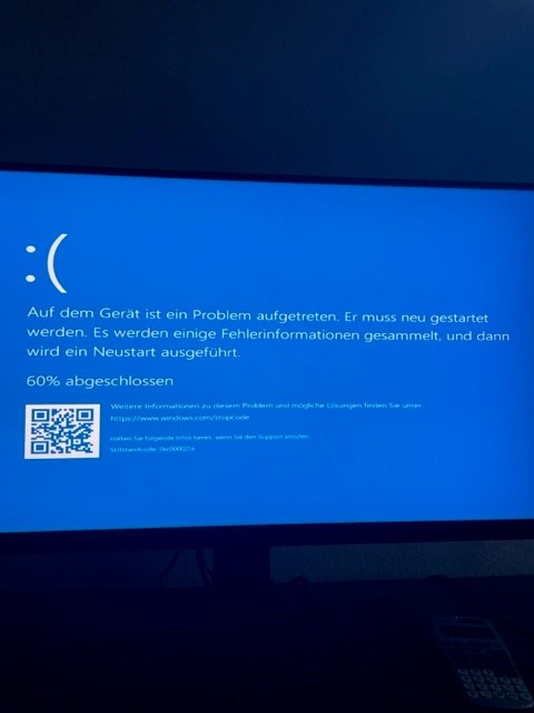

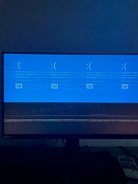

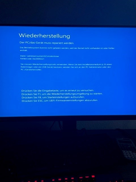

War dann nochmal im Bios Menü - ohne Ändeurngen zu tätigen. Von da an fing es an mit Bluescreens. Anbei mal die Screenshots. Komme ohne die Fehlermeldungen kaum noch zum Desktop.
Folgende Fehlercodes:
Datei: windows\system32\ntoskrnl.exe
0xc0000221
windows\system32\DRIVERS\sacdrv.sys
0xc0000098
1. Sind euch Fälle bekannt, wo sich der PC nach einem Umzug so verhalten hat? Kann es sein, dass ich irgendwas resetet habe ausversehen?
2. Wie kann ich die Bluescreens beheben? Würde am liebsten den PC neu aufsetzen (installieren), da es beim letzten mal auch funktioniert hat. Nur wie mache ich das nun, ohne auf den Desktop zu kommen? Sollte ich im abgesichterten Modus rein und dann alles formatieren, oder was sind die Schritte?

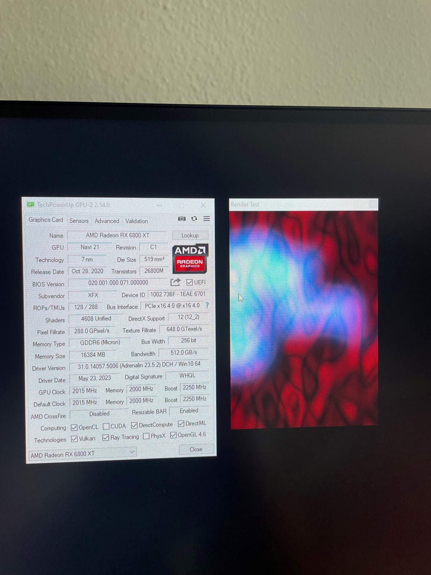

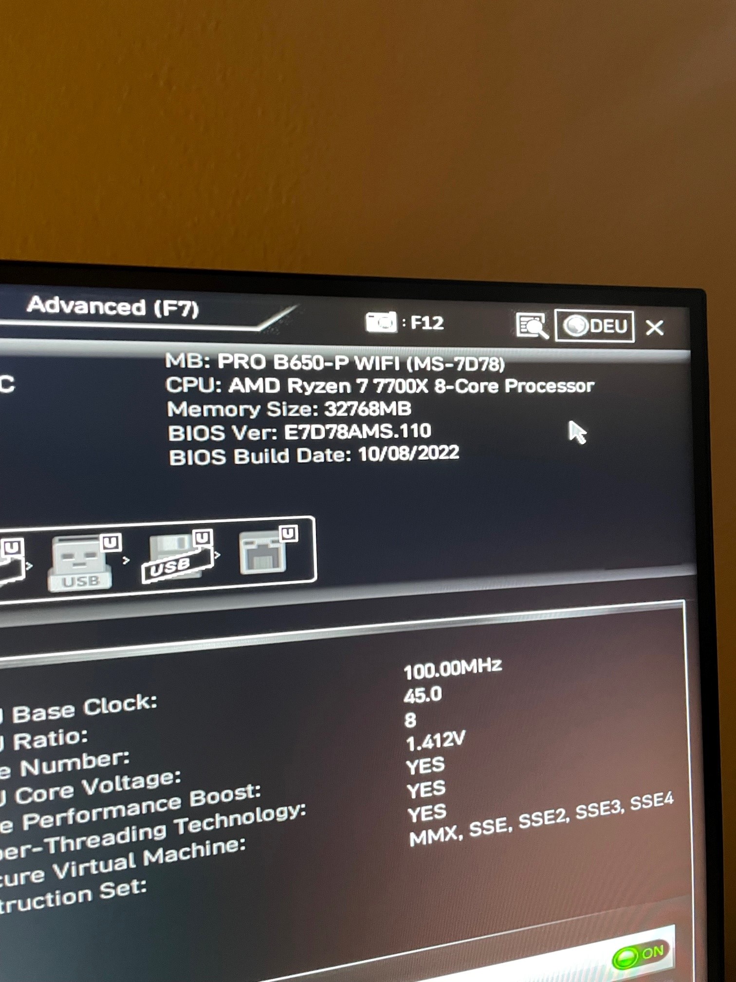

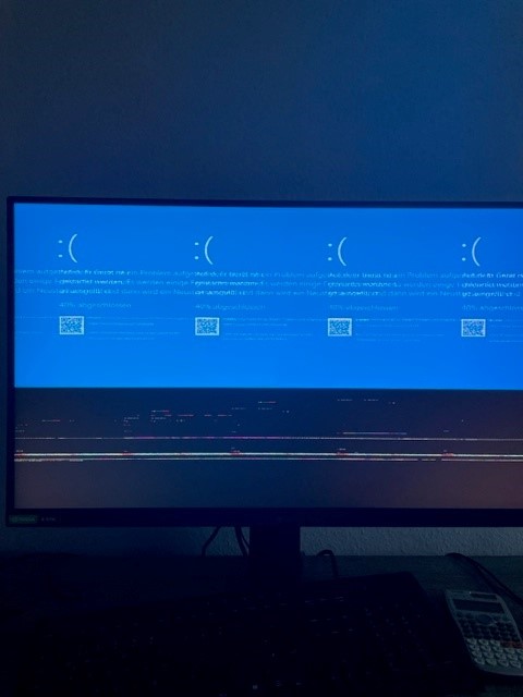

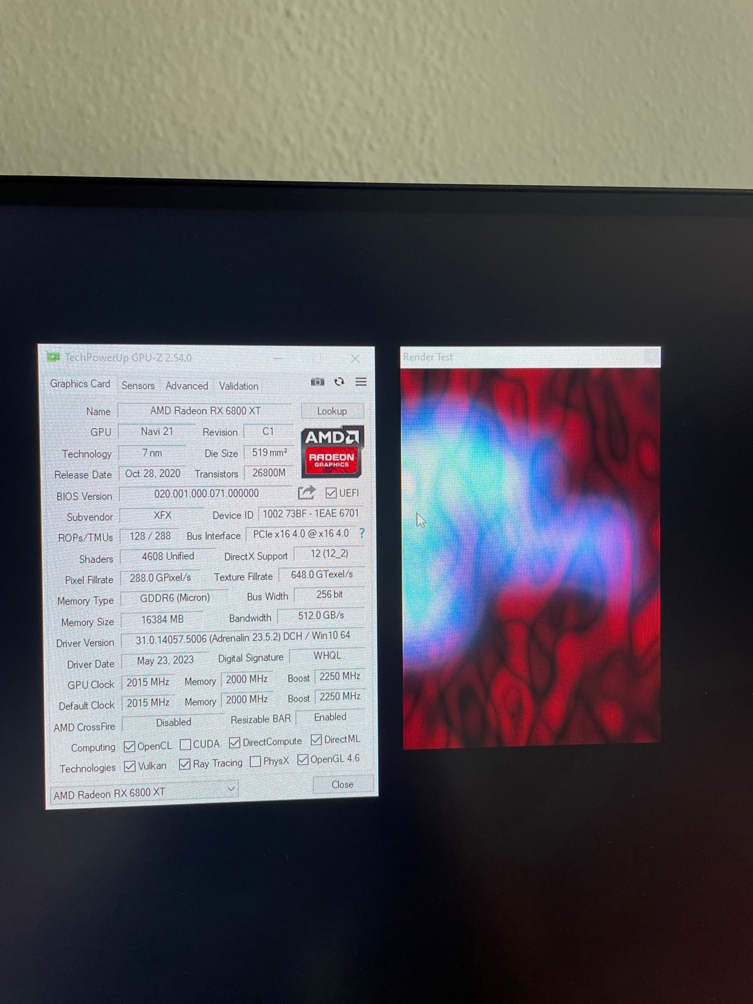

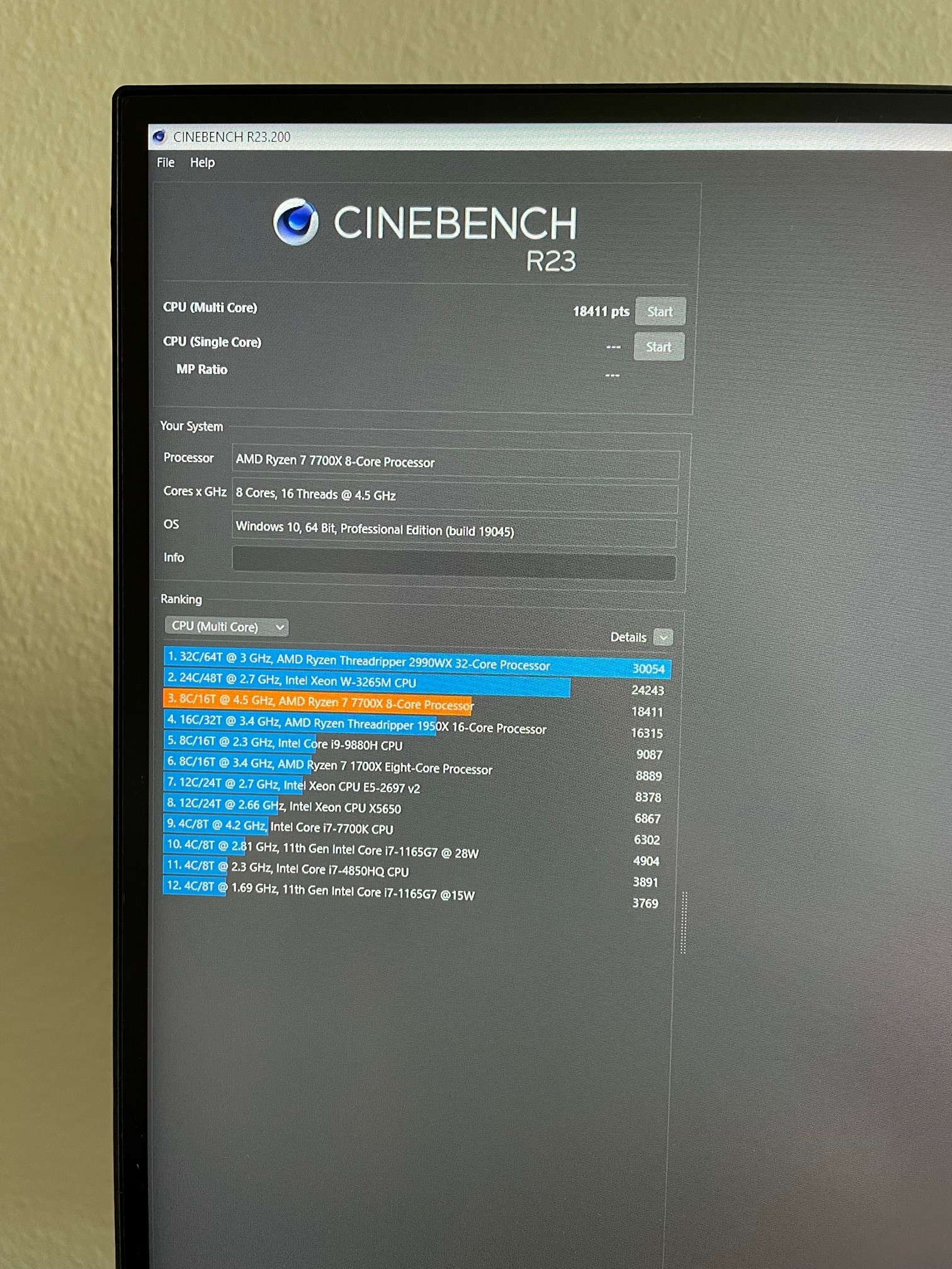

Hatte auch noch folgende Tests gemacht gestern.
Also ich hatte den PC gut verpackt im Original Karton und auch mit meinem Auto transportiert 2km.
Hatte gestern schon die Grafikkarte neu eingesteckt - auch sonstige Kabel sahen alle in Ordnung aus.

Ja ich komme ja durch den BlueScreen aktuell nicht mehr wirklich auf den Desktop. Sobald ich da bin kommt der Bluescreen und der PC macht nen Neustart etc.
Sollte das im abgesicherten Modus funktionieren? Kann ich dann formatieren und Windows neu aufspielen?

Hatte ja auch einen Stick vorbereitet um ein Bios Update durchzuführen - aber dieser Stick wurde mir im Bios Menü oder Flash Mode nicht angezeigt.
Der Stick war fomatiert und auf FAT32. Woran kann das liegen?
Im normalen Modus bei WIndows ist der Stick ganz normal erschienen.
anderen Stick probieren, manchmal zicken manche da rum. Hatte ich auch schon.
