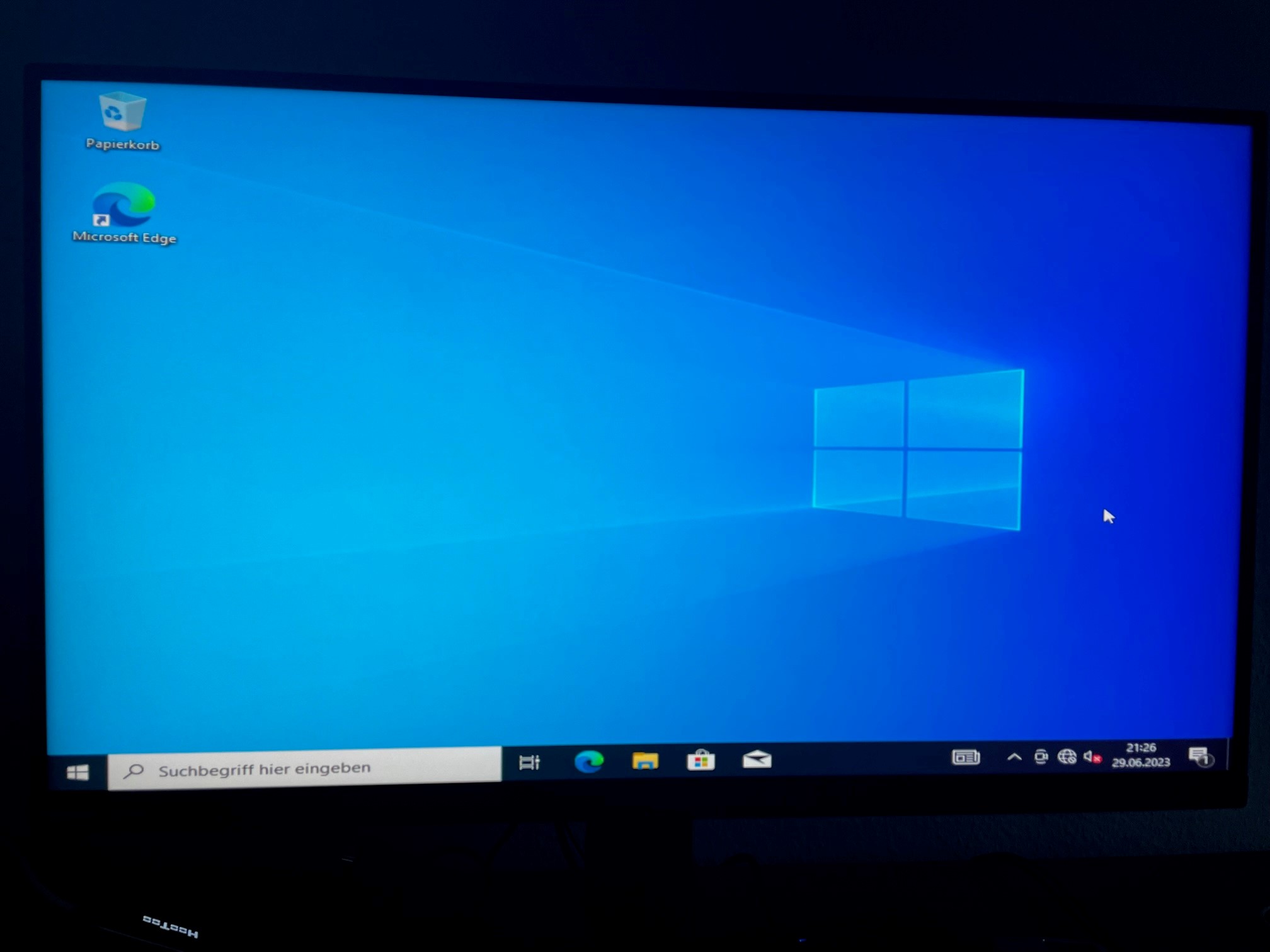

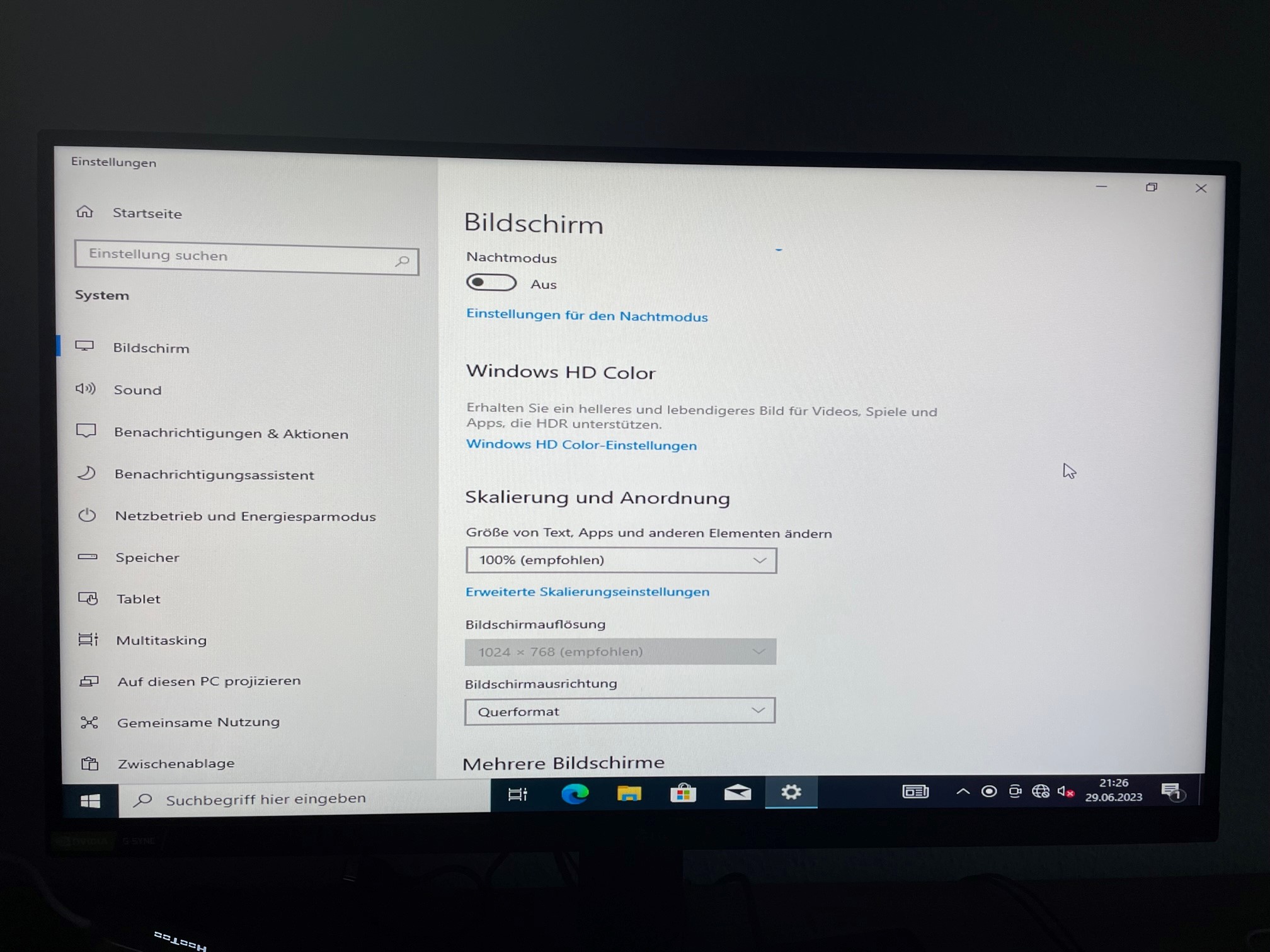

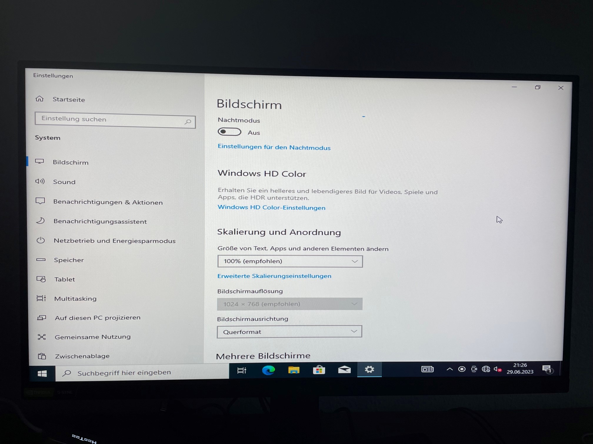

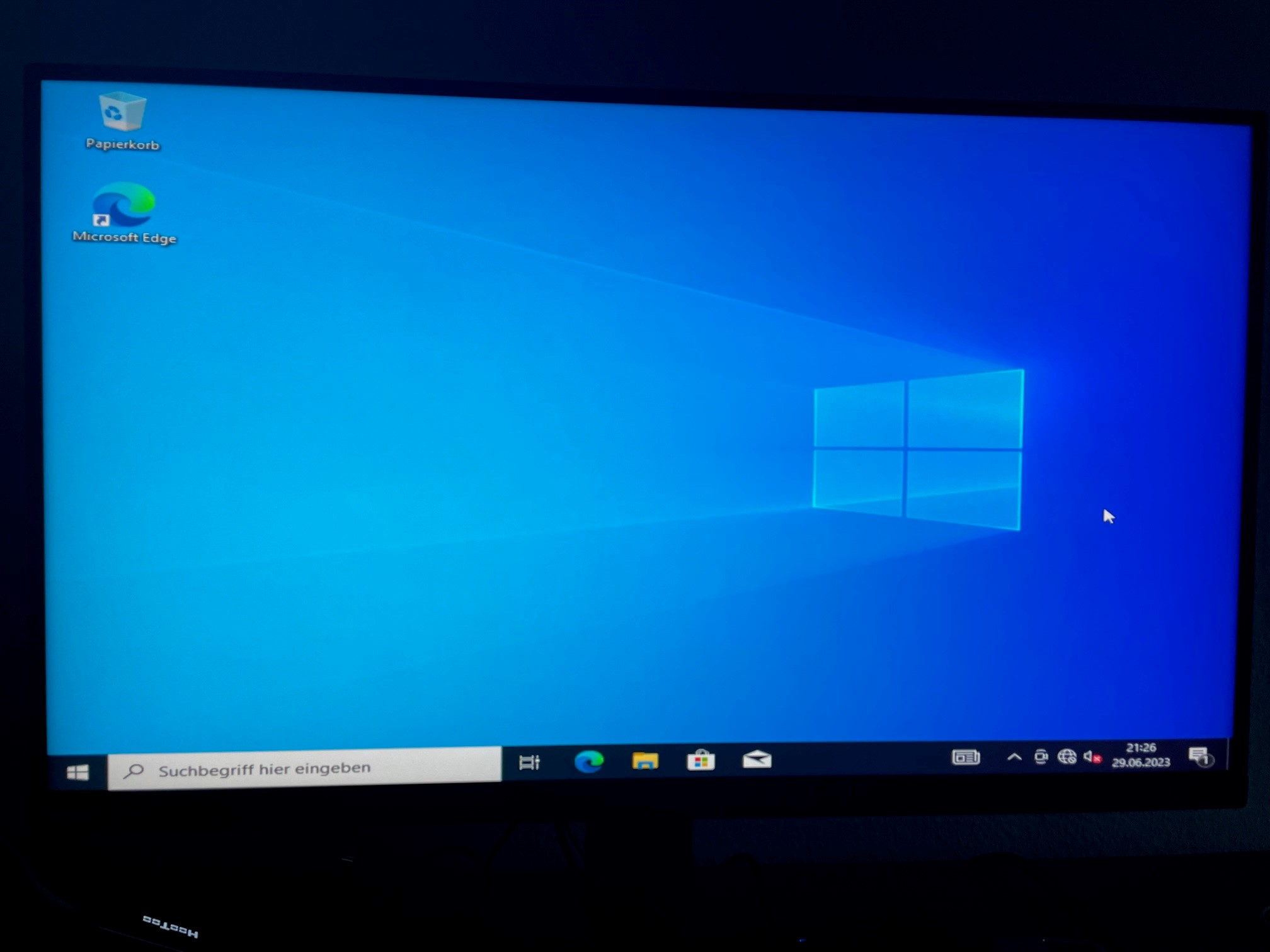

So habe nun Windows neu installiert und was schon komisch ist, dass die Auflösung wieder falsch ist und ich diese nichtmals anpassen kann. Dies ist mir auch direkt nach meinem Umzug aufgefallen.
Woran kann das liegen? Ist dies vielleicht schon ein Indiz, dass irgendwas mit der Grafka ist z.B.`?
Anbei die Fotos dazu
Ok. Automatische Updates von Windows haben es gelöst

Schon die korrekten Treiber installiert?
Also es wurde relativ viel von Windows alleine installiert und dann war auch automatisch die korrekte Auflösung vorhanden. Bislang läuft der PC wieder ohne Bluescreen zumindest.

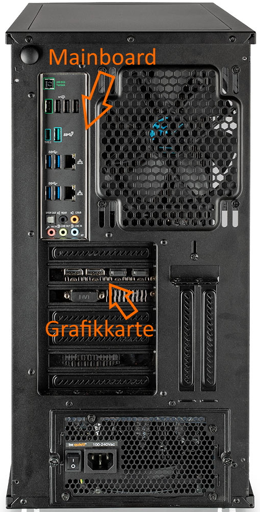

Hängt der Monitor wieder an der GPU?

Wie sehen die Temperaturen aus?
Wie meinste das genau? Also habe Grafikkarte geprüft und müsste korrekt angeschlossen sein und sitzt.
..ob der Monitor an der GPU hängt oder am Mainboard
Reaktionen: cartridge_case
Ja das Problem ist gelöst. Dein letzter screenshot war sehr hilfreich…….😌😌

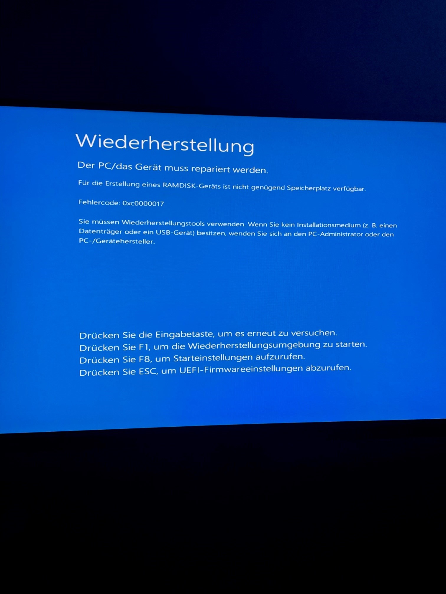

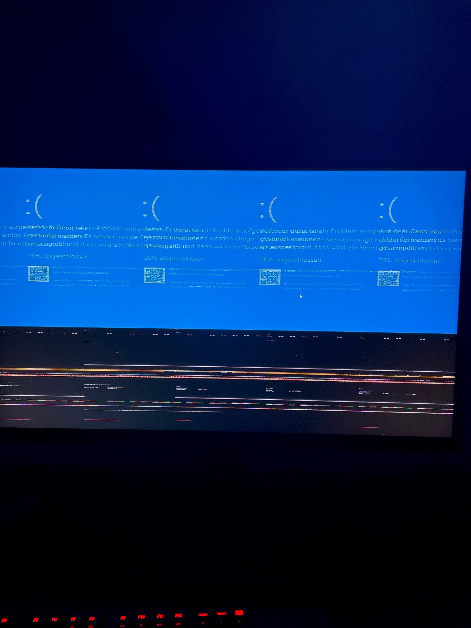

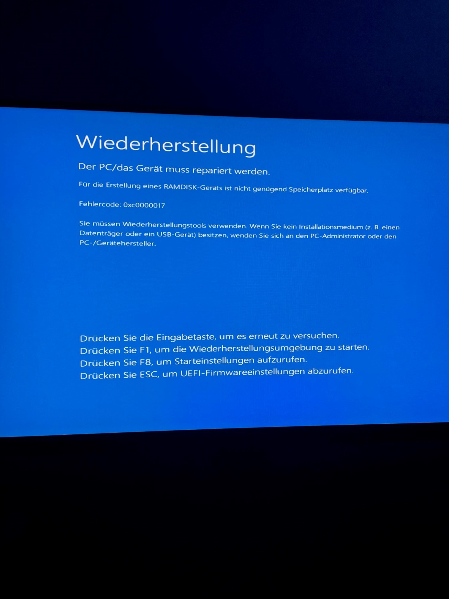

so ganz Rund scheint mein System noch nicht zu laufen. Ich hatte gestern aus dem Nichts einen komischen Blue Screen (Foto 1).
Hatte dann nach dem Windows Memory Diagnostic Check den Screen wie auf Foto 2.
Mein nächster Step wäre, den PC / Festplatte zu formatieren und dann Windows komplett neu aufzuspielen.
Was ist Eure Einschätzung?
Ist ein Fehler an der Hardware wahrscheinlich? Ansonsten wäre noch eine Alternative den PC Zu formatieren und dann zu Dubaro zurück zu schicken um auf Hardware Fehler zu prüfen???!!

Also anhand des Event Logs konnte ich nicht wirklich feststellen, was das Problem war. Hatte Windows nochmal komplett neu aufgespielt und habe nun eben nochmal diesen komischen blue screen gehabt.
Was ich nun nochmal machen würde, wäre die Festplatte zu formatieren und dann nochmal Windows aufspielen. Und wenn dann immer noch Probleme bestehen, den PC zu Dubaro zurück schicken zur Prüfung??
Oder was würdet ihr noch machen?

Würde es, wie im Beitrag #17 geschrieben, mit einem Live-System versuchen.
Ein weiterer Schritt wäre den Datenträger und Arbeitsspeicher zu überprüfen.
