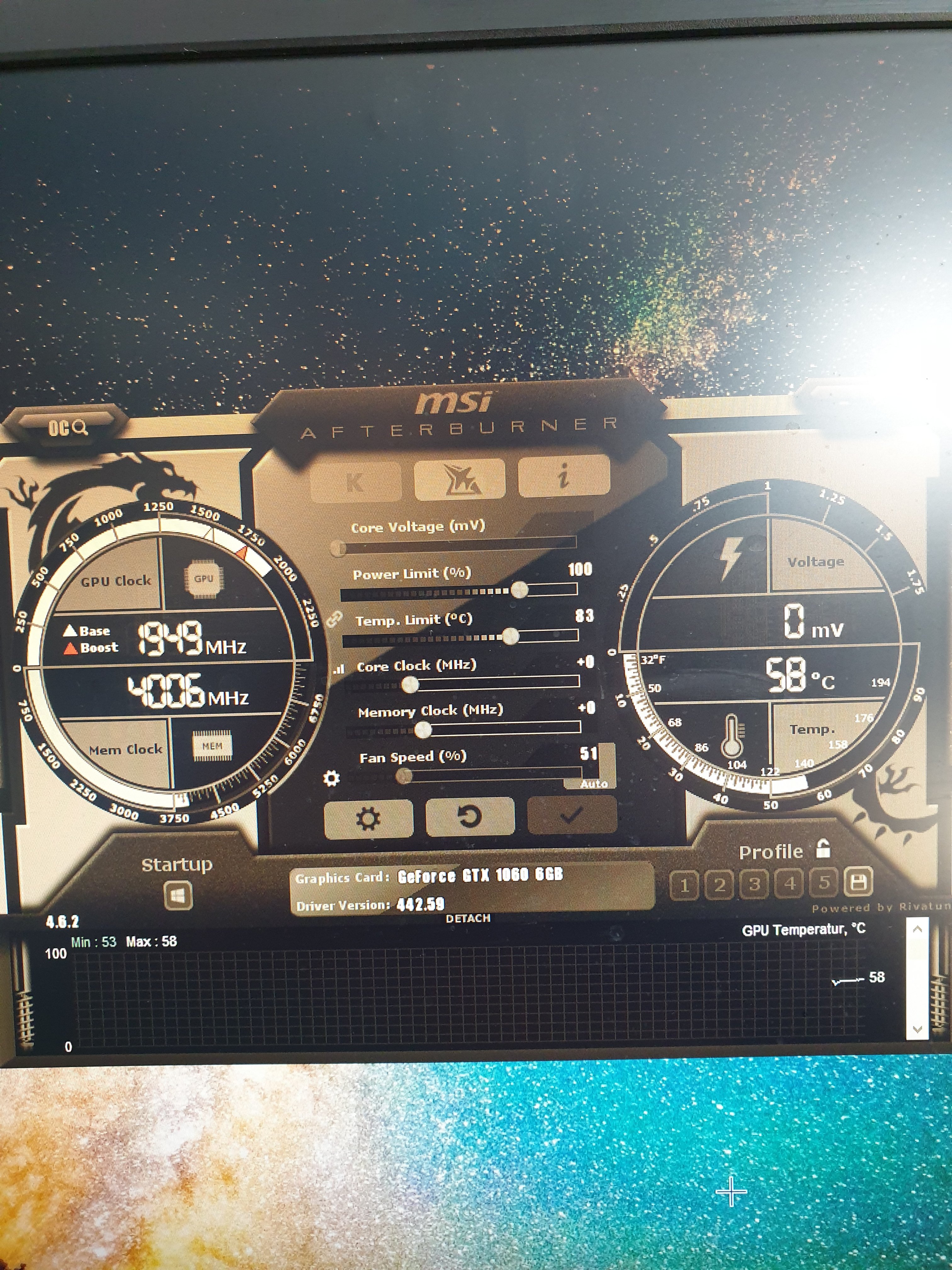

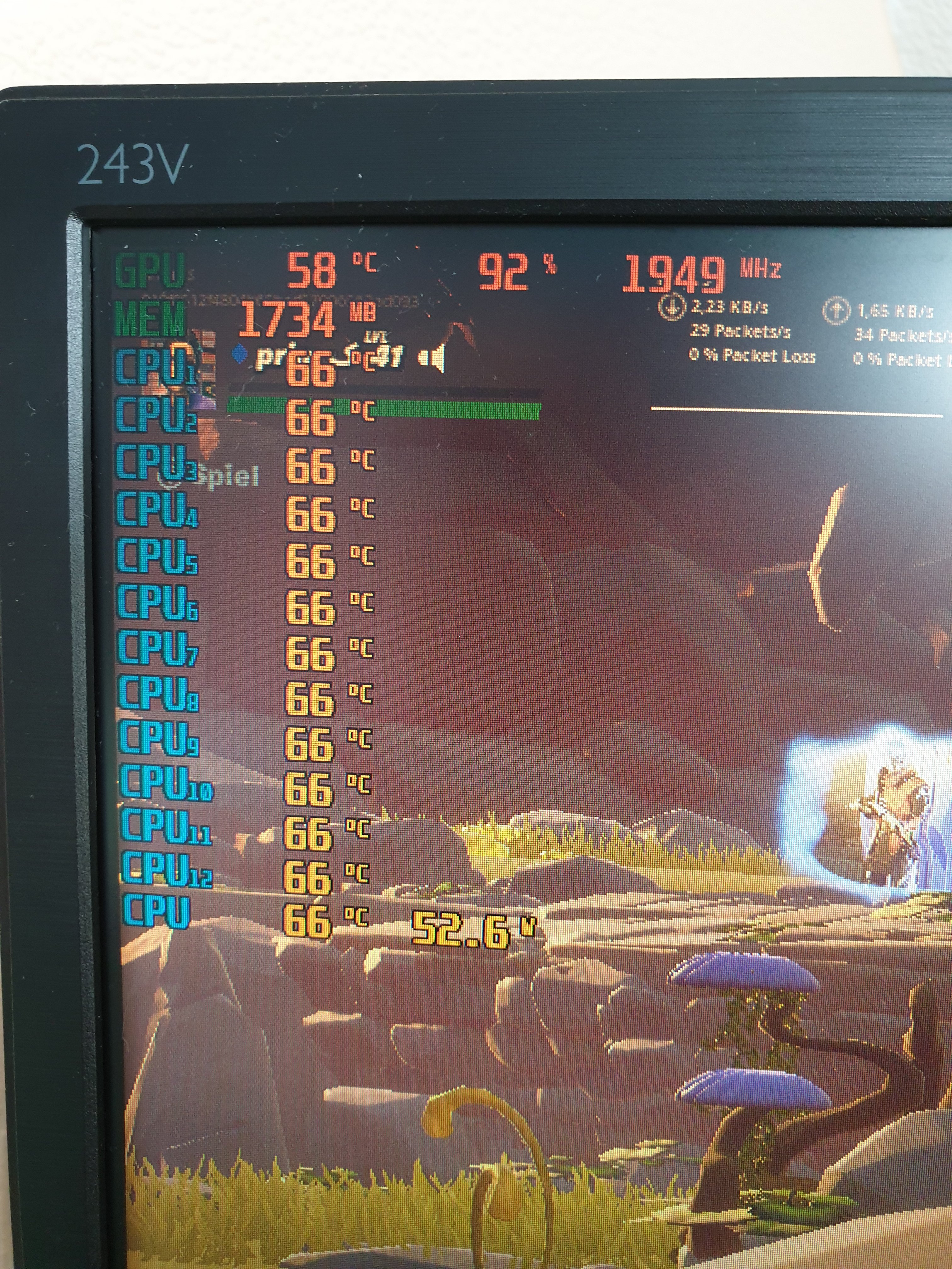

Ich sehe keine CPU-Auslastung in deinem "Screenshot", nur Kerntemperaturen.Eeriicc schrieb:Wenn ich ein Standbild habe, ist es so dass GPU einfach einbricht, aus 90% werden dann so 40% oder gar 1-5%.
inge70
Vice Admiral
- Sep. 2007
- 6.577
also bei einem Standbild gibt es für die GPU nicht mehr viel zu tun. Somit geht die Last logischerweise runter.Eeriicc schrieb:Wenn ich ein Standbild habe, ist es so dass GPU einfach einbricht, aus 90% werden dann so 40% oder gar 1-5%.
Treiber (Chipsatz, Grafik usw.) auch alle aktuell?Eeriicc schrieb:
Chillaholic schrieb:Ich sehe keine CPU-Auslastung in deinem "Screenshot".
Nur mal so nebenbei, ist echt nett dass du mir helfen möchtest aber meinst du nicht du könntest ein bisschen mehr Verständnis zeigen für einen Newbie wie mich?
CPU Auslastung liegt bei 24 %.

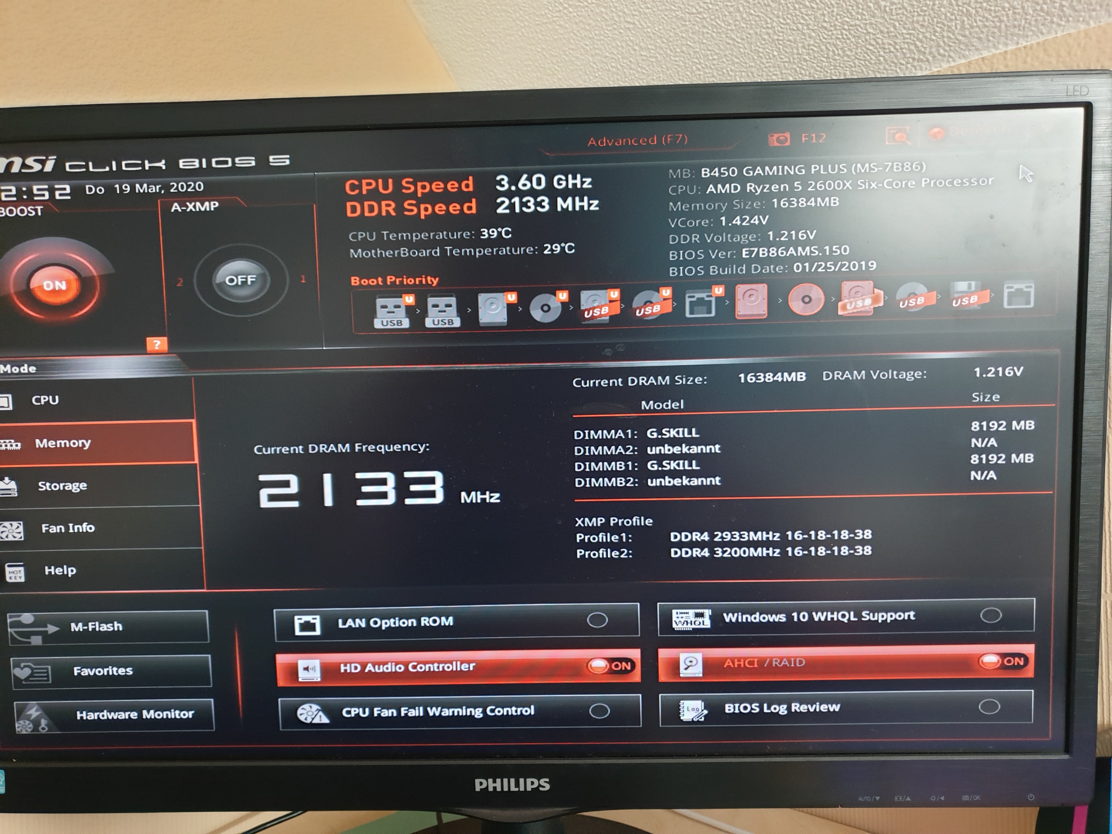

Ich weiß nicht genau ob ich dir sage was du brauchst, habe 16 gb ram. Läuft auf 1936 MHz, keine Ahnung ob das die richtige Information ist.
Wie sehe ich ob ich auf Ssd oder hdd gespeichert habe?
[/QUOTE]
Da hätten wir denken ich schon das Problem, Ryzen Profitiert sehr vom schnellen Ram. 1936mhz ist verdammt wenig
geh mal ins BIOS deines Mainboards (anleitungen dazu findet sich betsimmt auch auf YT, einfach Name des Boards mit eingeben) und stelle den XMP Wert ist das glaube ich so hoch bis der bei dem maximalen liegt was geht. Gut zu wissen wäre was du da verbaut hast
Ich denke das unklomlizierteste wäre, mach ein Photo von den Platten und lad das hier hoch. Das geht am schnellsten
[/QUOTE]
Tavar95 schrieb:Ich weiß nicht genau ob ich dir sage was du brauchst, habe 16 gb ram. Läuft auf 1936 MHz, keine Ahnung ob das die richtige Information ist.
[/QUOTE]
Wo kann ich das hier ändern?
Ich hab die Ram Frequenz jetzt auf 4133 MHz gestellt.
Mein Pc geht jetzt zwar an aber es kommt kein Bild.. 😕
