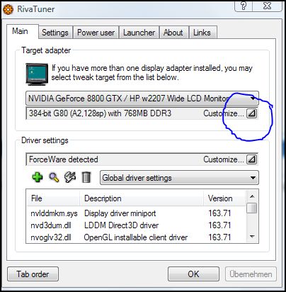

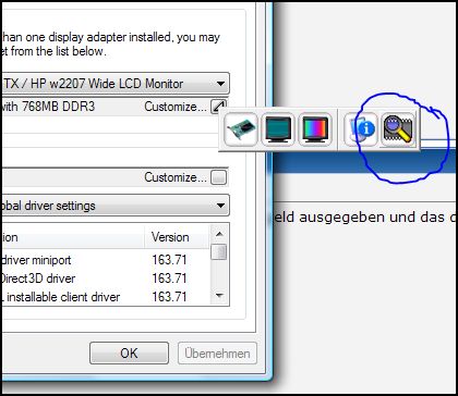

Wie unten auf den Bildern vorgehen.
Friert dein System "nur" ein oder kommt irgendeine Fehlermeldung?

guck mal bei dir steht neben der graka auch der monitor wieso bei mir nicht bei mir nur plug an play monitor

Ja, das sind die Temp von der Graka.
Guck mal unter "setup" beim Rivatuner. Dort kannst du noch andere Temp-Sensoren vom System hinzufügen.
