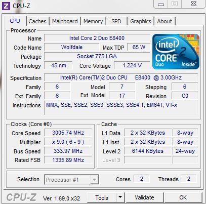

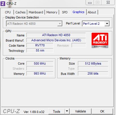

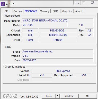

Ist ein Anfang. Versuch mal mit CPU-Z auszulesen. Das ist etwas genauer.
War das ein Komplett-PC? Netzteil wäre interessant.

mcbloch schrieb:
vielleicht solltest du mal ein neueres Bios fürs Mainboard aufspielen.
http://de.msi.com/product/mb/P35-Neo3.html#/?div=BIOS
Das bringt auf jedenfall schon mal mehr Stabilität.
alles klar danke schön werde ich mich morgen mal dransetzen und schreiben wie es aussieht :)
