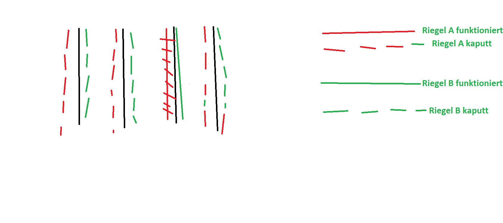

Dann habe ich auf meinem Motherboard bemerkt, dass die DRAM-LED blinkte. Daraufhin habe ich mein pc abgebaut, um nach dem Ausschlussverfahren meine RAMSlots zu überprüfen. Ich habe 2x 4GB RAM. Am Anfang des Dilemmas hatte ich meine RAM Riegel im 1. ( nennen wir ihn mal A) und im 3. ( nennen wir ihn mal B) Slot.
Habe rumprobiert, hatte dann irgendwann den A Riegel im 3. slot und es ging dann. Fuhr normal hoch. Dann habe ich versucht, den B Riegel in den 1. Slot zu stecken, also genau andersrum wie ganz am Anfang. Das ging dann wieder nicht. Gleiche Problem wie am Anfang. Nun fuhr der PC aber nicht mehr mit Riegel A im 3. Slot hoch (wie es kurzzeitig funktioniert hat). Letztendlich, habe ich den B Riegel im 3. Slot und mich mit dem zufrieden gegeben, was ich habe.

Im Anhang habe ich mal meine Paint Fähigkeiten eine Zeichnung anfertigen lassen. Ich hoffe, dass das vielleicht manchen hilft, zu verstehen, wo jetzt was ging und wo nicht.

1) Magst du uns vielleicht noch erklären, wie die Zeichnung zu deuten ist?
2) Was sagt das Handbuch, in welche Slots die Riegel gesteckt werden sollen?

1)Damit habe ich versucht zu veranschaulichen, welche RAM Slots (die schwarzen Striche) ich mit welchem RAM Riegel ausprobiert habe (die grünen und roten Striche (durchgezogen= funktioniert, gestrichelt=hat nicht funktioniert).
2) Angeblich in das 1&2 oder 3&4, wenn ich das Handbuch richtig verstehe

1 und 3 so wie du ihn schon hattest bzw. 2 und 4.
Aber das wird nicht das Problem sein.
BIOS zurückgesetzt?
USB gehen wieder?
RAM auf einem anderen Mainboard und anderen RAM auf deinem Mainboard testen.
Jap, im Moment geht alles wieder. Nur halt, dass ich 4 anstatt von 8gb ram habe und dass mein Computer manchmal extrem rumlaggt und dass er so lange zum runterfahren braucht.
Muss ich mal versuchen, danke!
