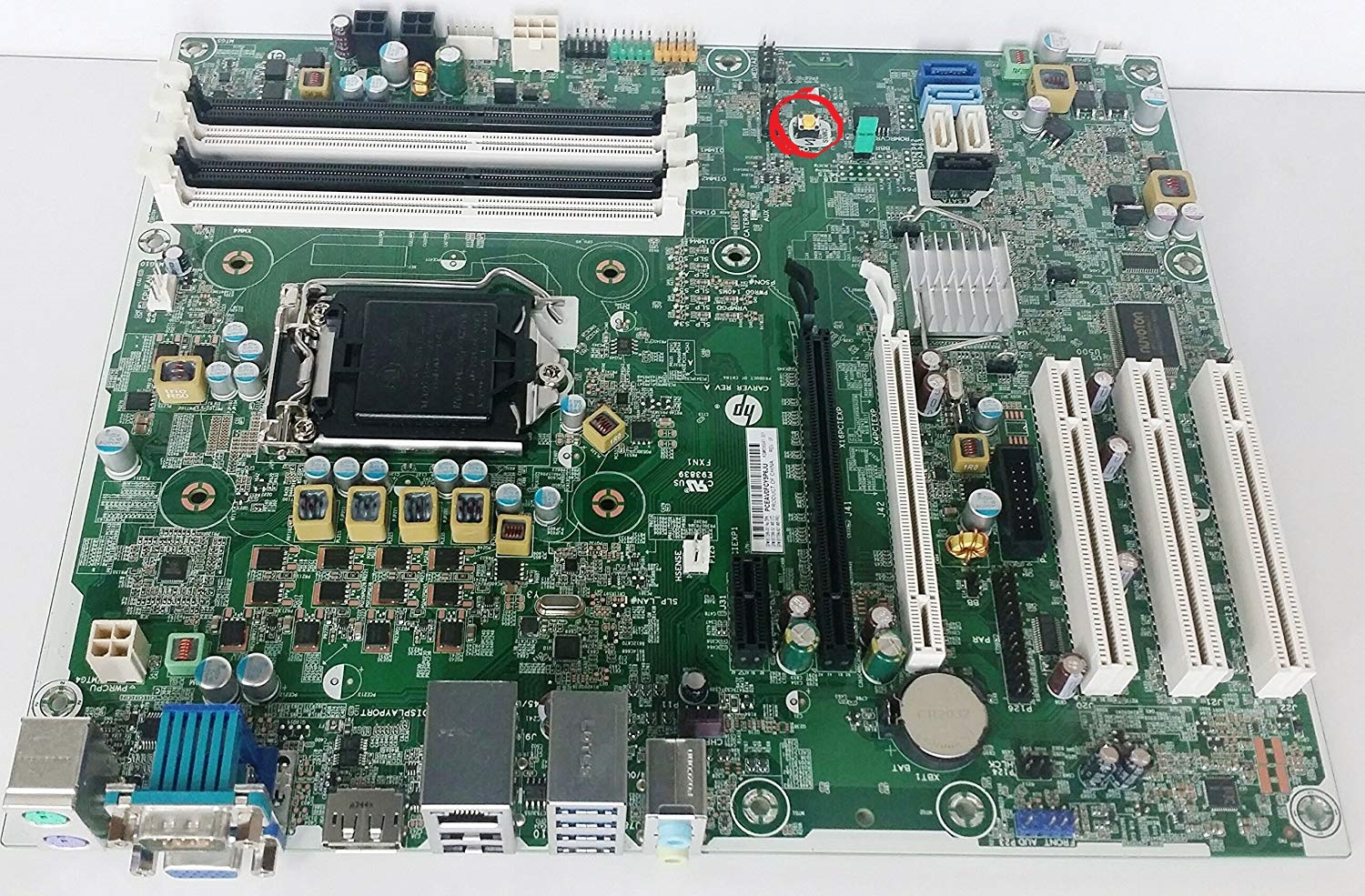

Mach auch mal ein BIOS Reset. Aber schau dir vorher die Einstellungen im BIOS an. vor allem Bootreinfolge usw
zum BIOS Reset mal den rot eingekreisten Button drücken. Im Zweifelsfall auch mal die Batterie überprüfen ob die noch in Ordnung ist.
wenn das nichts hilft probiere den RAM mal woanders, um weitere Ursachen auszuschließen.
