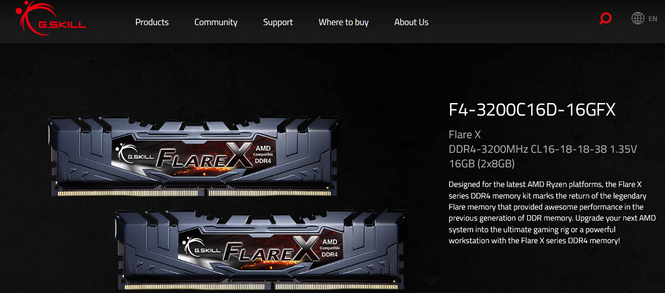

De auf dem Bild hab ich verbaut
Du könntest die verbauten Speichermodule auslesen mit Thaiphoon Burner.
http://www.softnology.biz/
Bei 3200 CL16-18 warscheinlich Hynix.
Reaktionen: cm87
