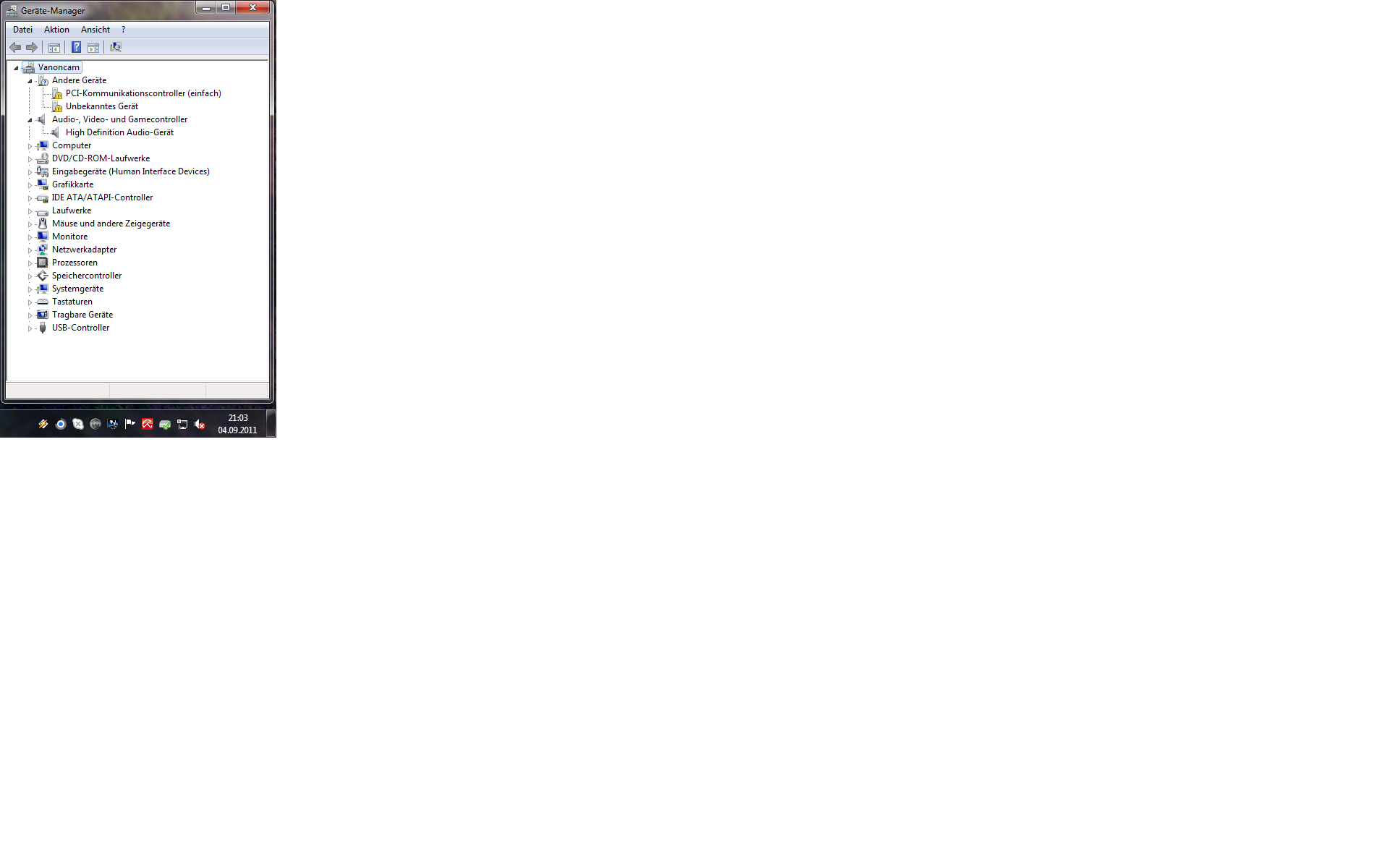

Ich habe das selbe Problem, die Lösung von tommii und alle anderen die ich überhaupt gefunden habe funktionieren allerdings nicht.
Die Lösung von tommii ist nicht einmal durchführbar, da ich ein Win7 System habe und die anscheinend keine "Microsoft UAA Bus Driver for High Definition Audio" haben.
Das einzige was ich gefunden hab war einfach schlicht "High Definition Audio Controller".
Jemand eine Idee? Hab mir schon beim Hersteller meines Laptops den Treiber nochmal geladen, geht alles nicht.

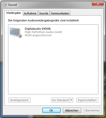

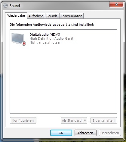

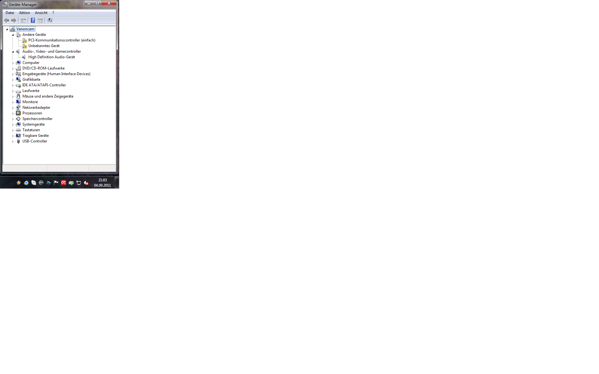

ALso der den Wiedergabe Optionen gibt es nur das Digitalaudio (HDMI) Bild anbei.
Lautsprecher sind natürlich angeschlossen. Über optischen Ausgang. Auch habe ich Kopfhörer über den analogen Ausgang angeschlossen.
Ich habe auch schon probiert beide einzeln und während des Betriebes an und aus zustöpelsn, mit der Hoffnung das sie dann erkannt werden.
Danke für deine Ideen und Bemühungen
So wie es aussieht, wird nur der von INTEL bereitgestellte HDMI Ausgang genutzt - nicht aber der von Realtek - ist der Treiber JETZT installiert ? Wenn JA, sollte man genau hier die Wahl des Ausganges haben -
was steht im Gerätemanager unter "Audio Video Gamecontroller" ?
Wenn der Realtek-Treiber/die Software installiert ist, müsste im Taskmanager das Lautsprechersymbol von Realtek zu sehen sein - hier anklicken - und oben den Audio-Ausgang wählen -

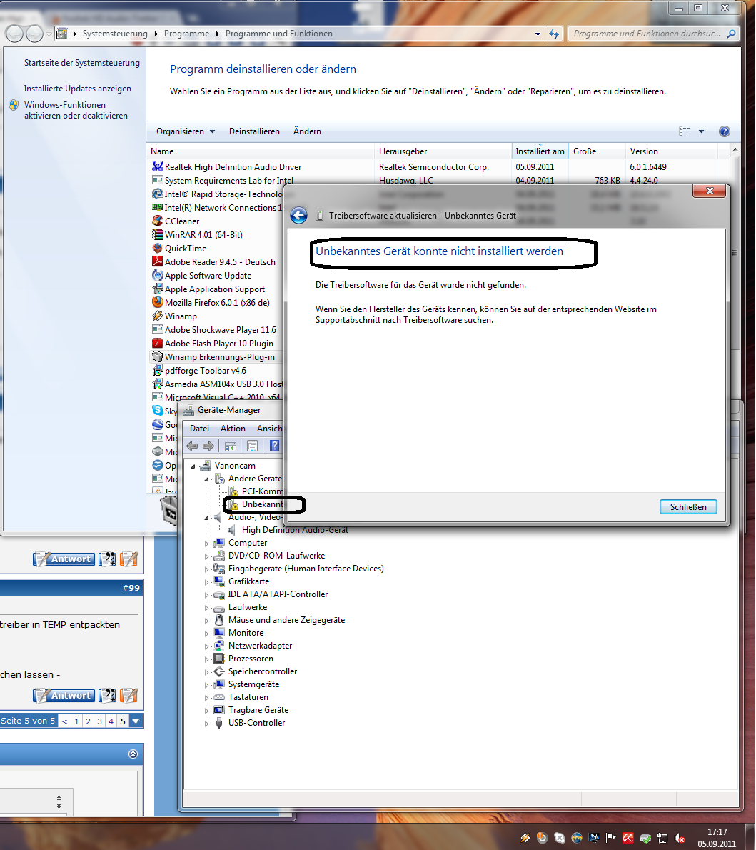

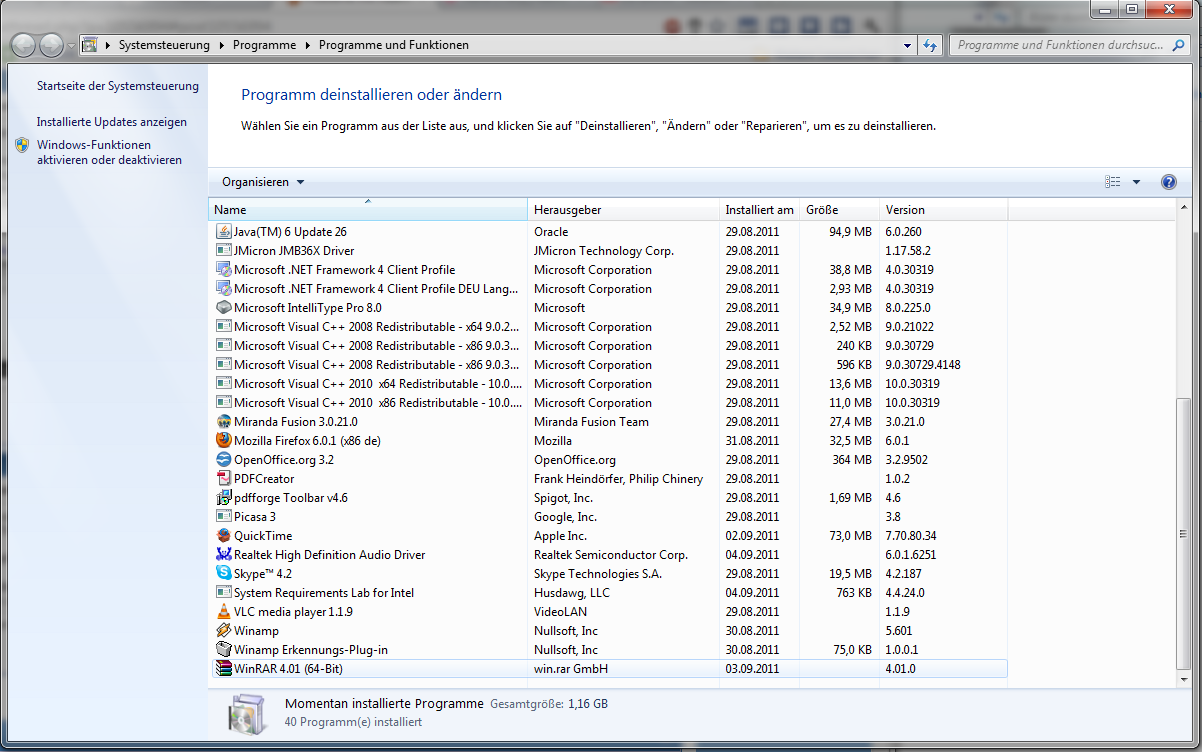

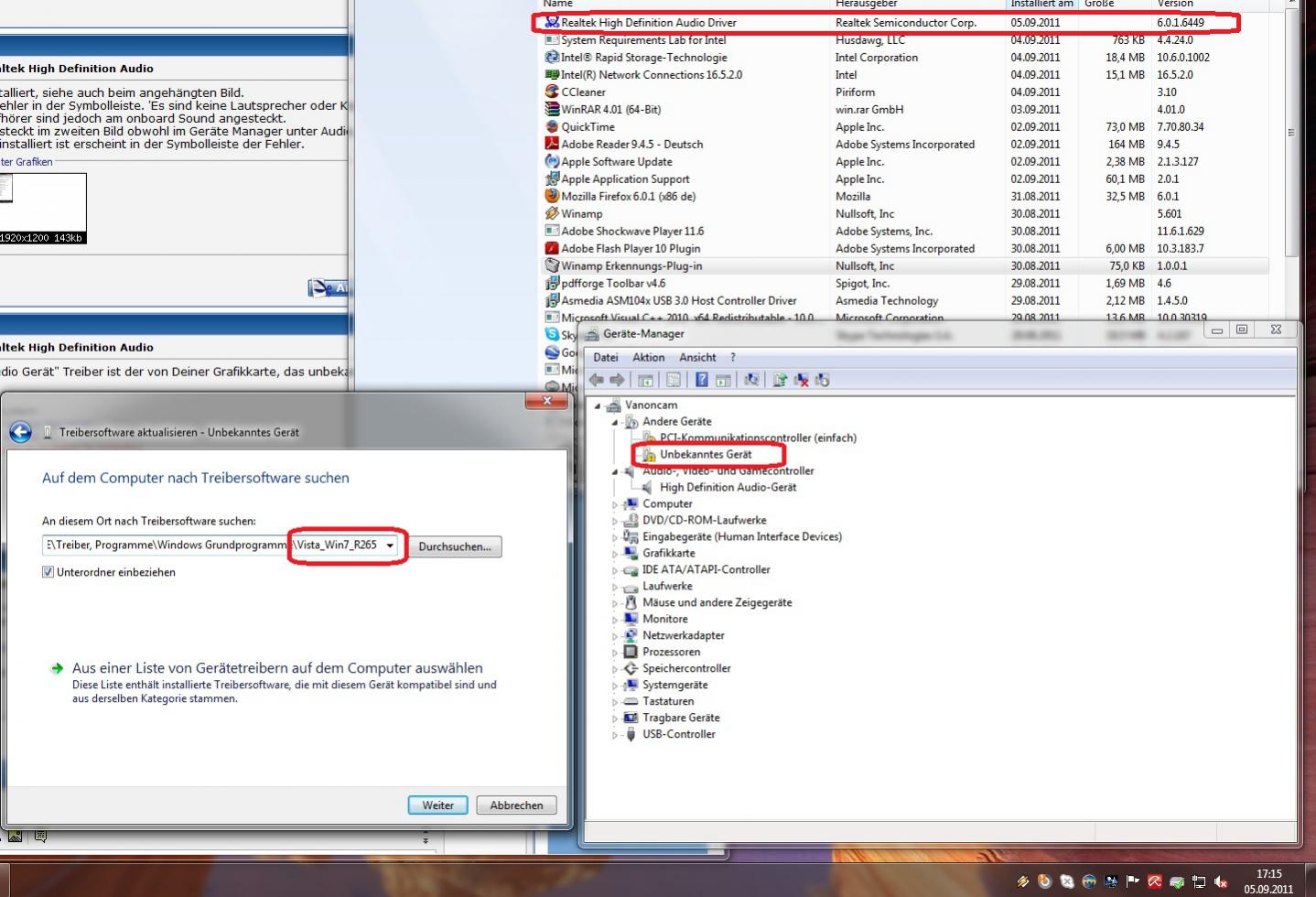

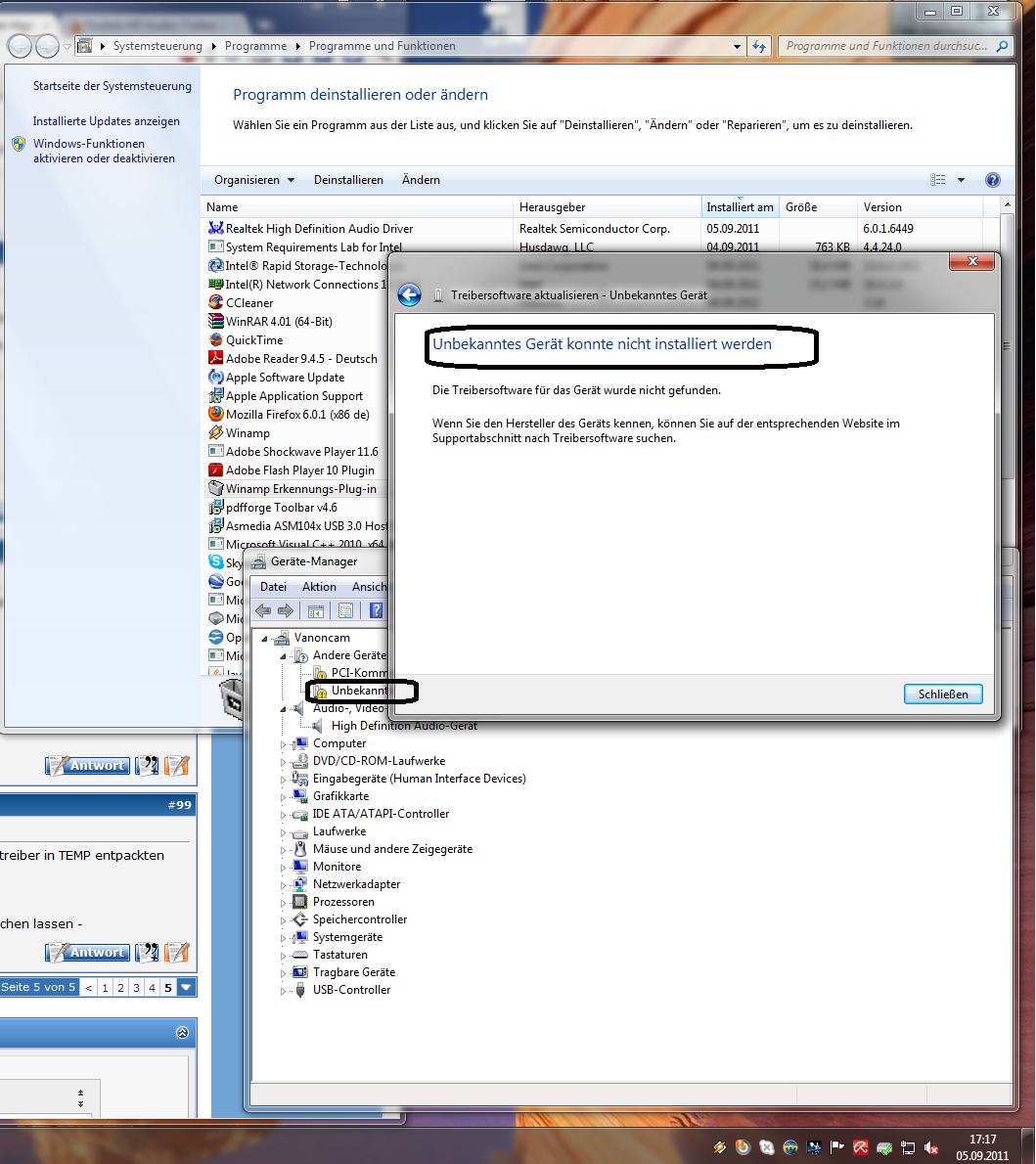

Also der Treiber ist installiert, siehe auch beim angehängten Bild.
Jedoch erscheint der Fehler in der Symbolleiste. 'Es sind keine Lautsprecher oder Kopfhörer angeschlosssen'
Lautsprecher und Kopfhörer sind jedoch am onboard Sound angesteckt.
Der eigentliche Fehler steckt im zweiten Bild obwohl im Geräte Manager unter Audio, Videocontroller das High Definituin Audio Gerät installiert ist erscheint in der Symbolleiste der Fehler.
Der Realtek-Treiber ist NICHT installiert - diesen wenn möglich aus der vom Realtektreiber in TEMP entpackten ".INF"-DATEI installieren -
https://www.computerbase.de/downloads/treiber/soundkarten/realtek-hd-audio-treiber/
oder diesen installieren und über den Gerätemanager "nachinstallieren - Treiber suchen lassen -

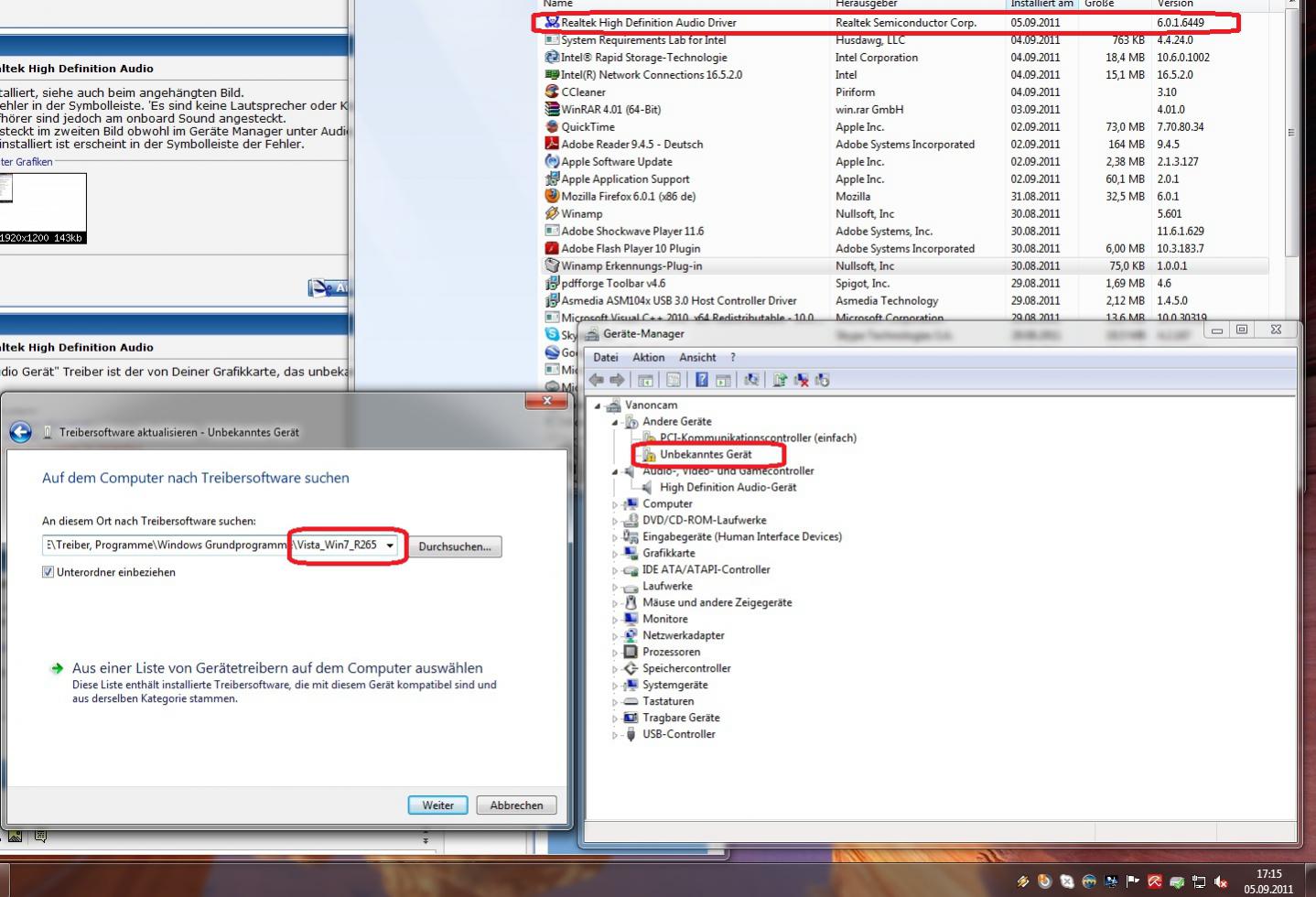

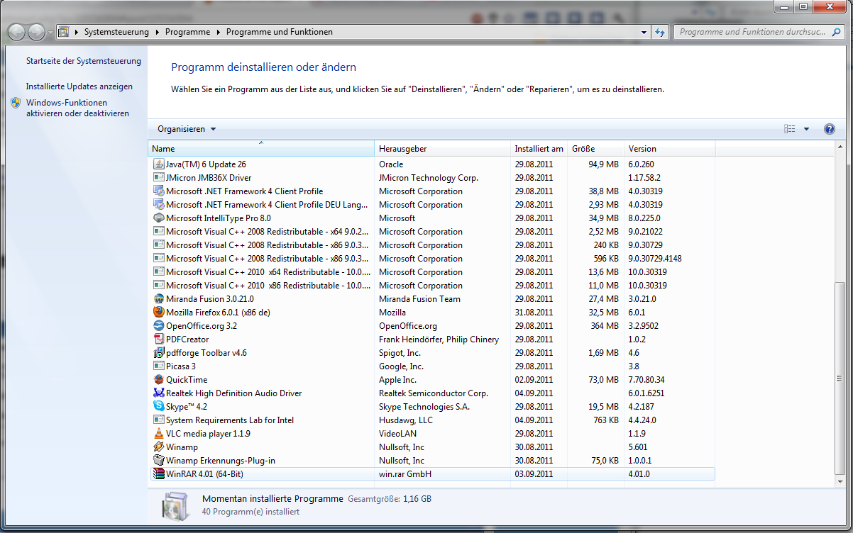

Mich wundert dass der Realtek Treiber nicht installiert ist.
Ich habe genau die Software unter dem angegebenen Link herunter geladen und installiert. Nach einem Neustart besteht der Fehler immer noch.
Ich verstehe nicht warum der 'HD Audio Gerät Treiber', der Treiber von meiner Grafikkarte sein soll.
Es ist doch ein Audio Treiber und kein Video Treiber.
Hier noch mal zwei Bilder im Anhang beim installieren, des Realtek Treibers für unbekanntes Gerät.
Er weisst einfach den Realtek-Treiber ab.
@Hanne Danke für deinen Tipp. Jedoch versteh ich nicht ganz was ich machen soll, wenn du von entpackter Temp Datei sprichst. Dazu bin ich dann doch etwas zu sehr leihe.
Bitte versteht mich nicht falsch. Ich bemühe mich und habe bereits auch viel gelesen. Schließlich möchte ich den Fehler auch beheben und endlich wieder Musik hören.
