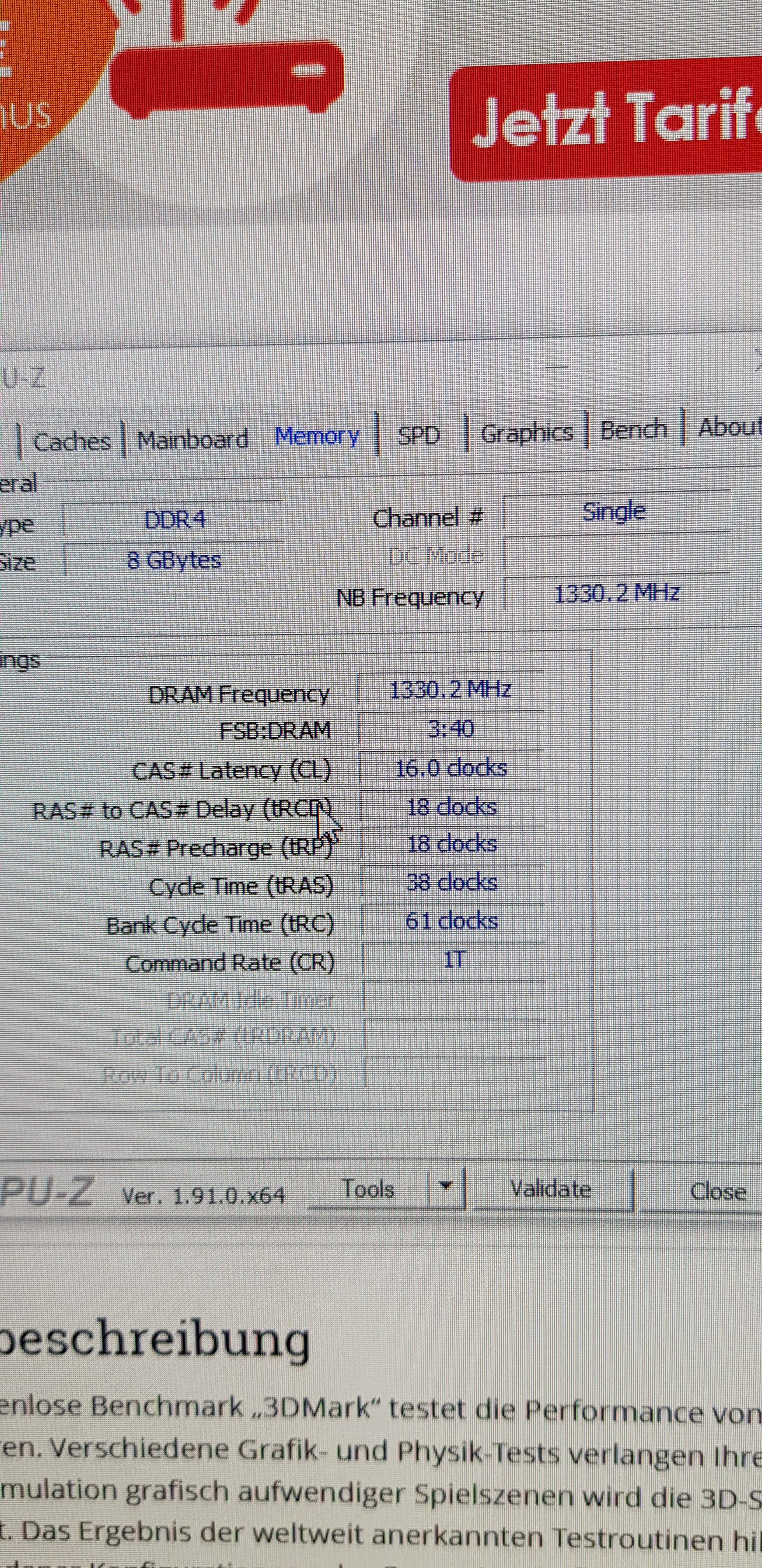

Auf CPU z steht das der RAM auf 1330 MHz läuft wie kann ich ihn wieder auf 2666 machen?
Das dürfte OK sein mit 1330 MHz, da DDR, wird auf beiden Taktflanken übertragen, also effektiv mit doppelter Frequenz.

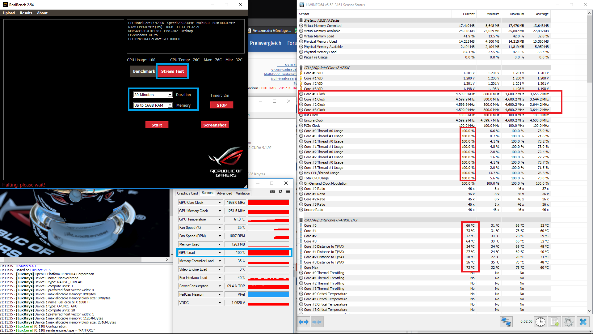

Bitte einmal folgendes durchführen damit wir hier wissen wie deine Temps so sind.
ASUS Realbench laden, Stresstest starten (100% CPU-GPU belastung)mit HW INFO 64 und GPU-Z Auslastung und Temperaturen von Prozessor und Grafikkarte beobachten und hier posten. Bei dir dann nur mit 8GB oder weniger starten!

Wie soll ich nochmal den Stresstest machen?
