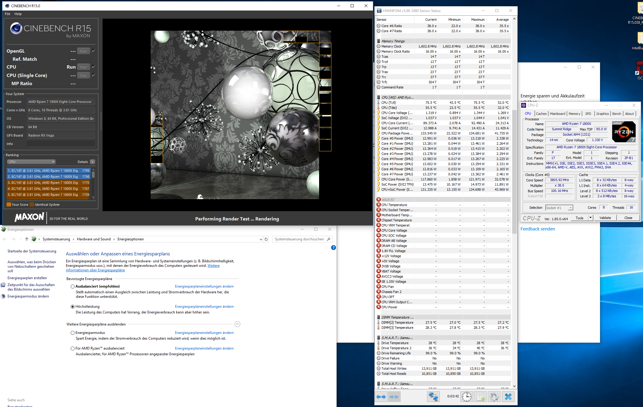

Edit:screenshots wie es sich bei mir verhält. Ich hatte mal mehr negativen Vcore offset und stärkere LLC, aber dann haben die höheren Raumtemperaturen ausgereicht um die CPU instabil zu machen.....vorher hatte ich 0,02V weniger Vcore.

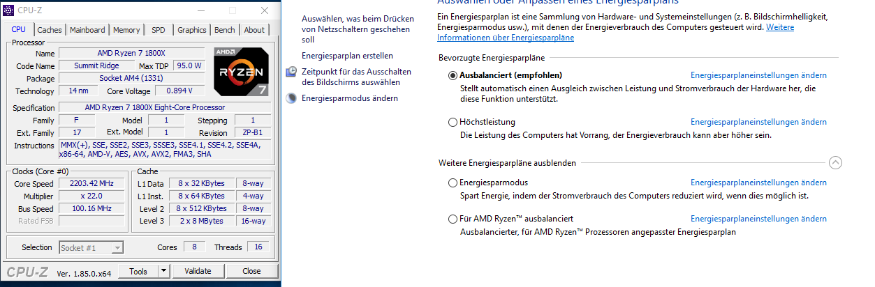

liefer idle, ausbalanciert: Systemverbrauch 75,6-76,1W
Idle Zwischenstufe:

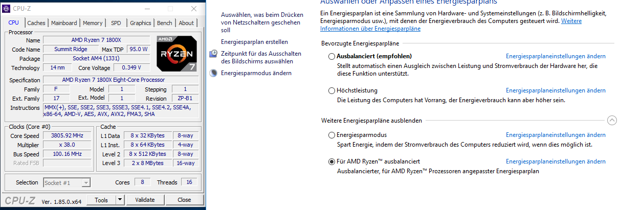

AMD Balanced: 76,3-76,9W
Energiesparen: 74,6-75,2W

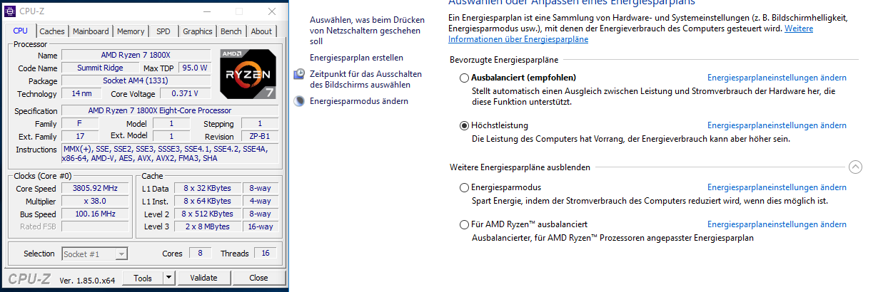

Vergleich CPUz HWInfo Höchstleistung: 76,4-77,3W
CB R15: alle Einstellungen ca 225-227W
IBT AVX, custom 8000MB:
Wie man sieht zeigen HWInfo und CPU z nicht immer das gleiche an. Nur bei der AVX Last durch IBT sind sie sich ziemlich einig.
