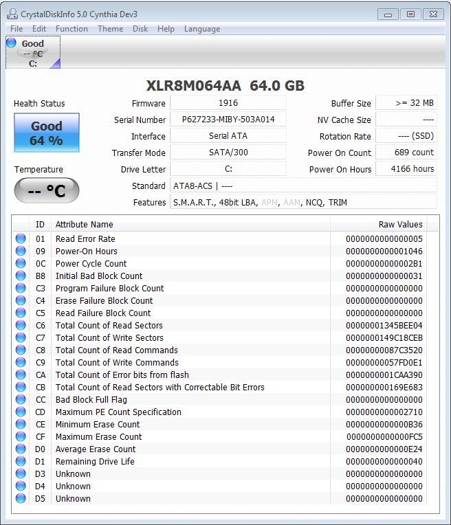

Der Barefoot ist leider nicht viel zuverlässiger und vor allem verbraucht der gerade in Idle sehr viele P/E Zyklen mit seiner Idle-GC. Poste bitte mal den Screen von CrystalDiskInfo, aber bitte so, dass alle Attribute und auch die Hex-Werte vollständig sichtbar sind.
Hab jetzt wieder Windows neu installiert. Die Installation lief
auch problemlos und schnell.
Soweit sind keine gravierenden Fehler vorhanden, nur 5 Read Errors. Durchschnittlich 3620 von vorgegebenen 10.000 P/E Zyklen wurden schon verbraucht, was bei 2.64 TB geschriebenen Daten eine WA von 88 ergibt. Von andere Indilinx Barefoot habe ich auch schon eine WA von 130 gesehen. Bei Deiner hat aber offenbar das Wearleveling gut funktioniert, denn die minimalen Zyklen liegen mit 2870 für eine Barefoot sehr nahe bei den maximalen Zyklen mit 4037. Ob die NANDs wirklich 10.000 halten oder nur 5000, wie es nach einem FW Update i.d.R. in den S.M.A.R.T. Werten erscheint, ist aber so nicht zu sagen, denn das hängt von der Qualität der NANDs ab, die extrememory da konkret in Deiner SSD verbaut hat.

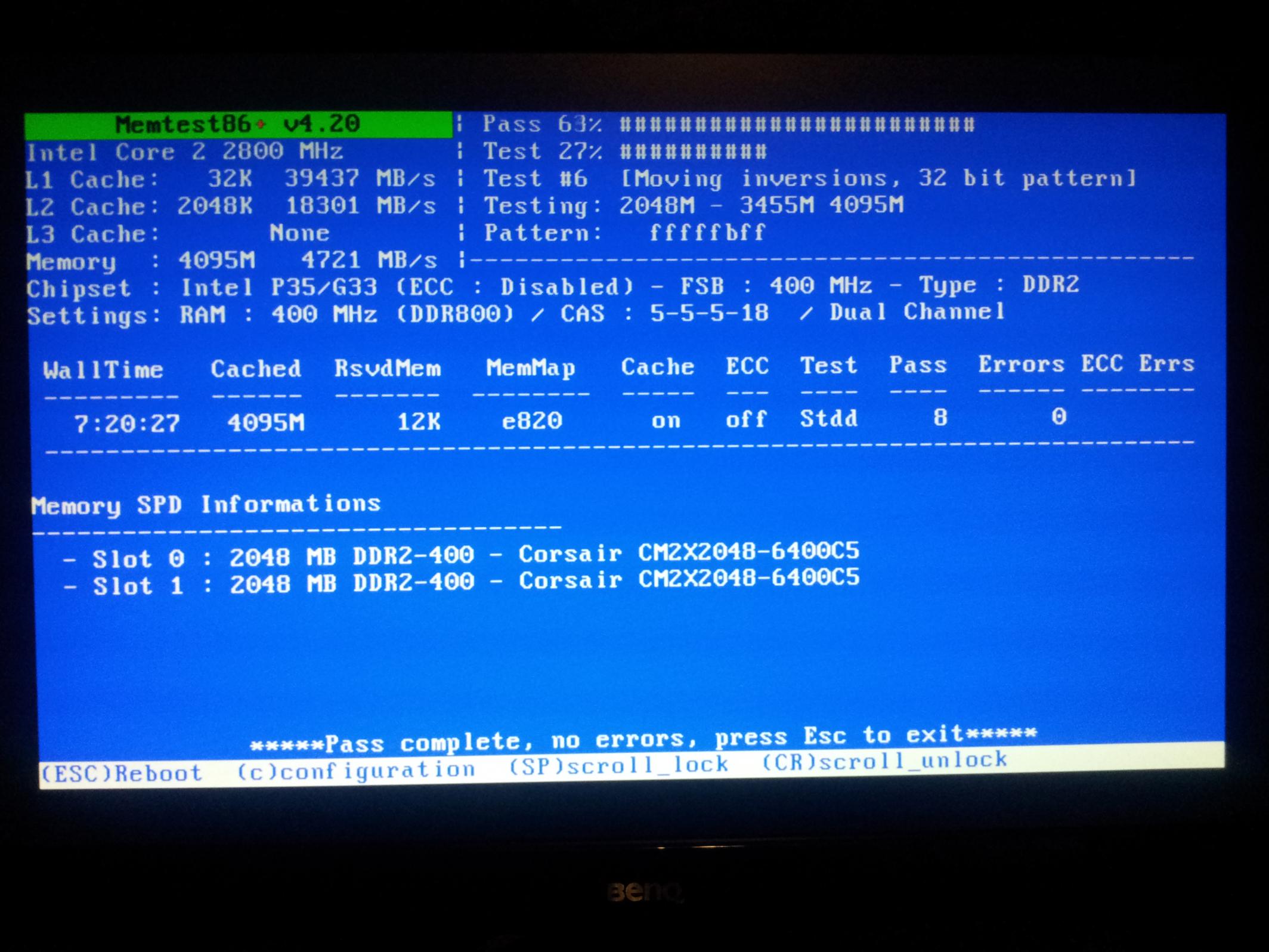

Memtest hat keine Fehler angezeigt, bei 8 Durchläufen. Dann ist es wohl
die SSD. Danke dir, für deine Hilfe :)
