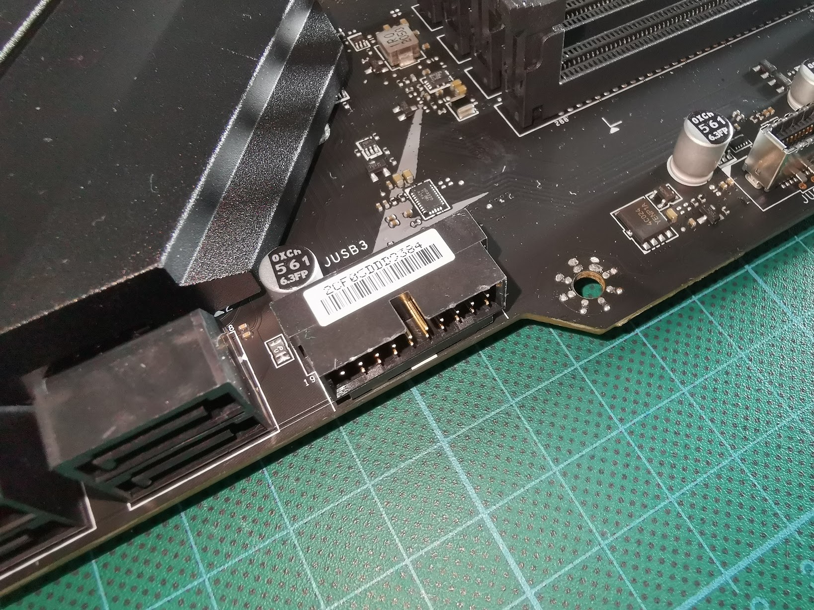

Hab hier ein neues Z490 von MSI bei dem der interne USB 3.0 Header beim stecken "knirscht" und leicht wackelt, denke das ist wohl bei der Produktion nicht ganz sauber verlötet worden. Habt ihr sowas auch schon mal gehabt? Gibts nen Trick wenn der Stecker sich nicht löst, möchte ihn eigentlich ungern komplett runter reißen wenn ich das Mainboard reklamiere.
Das ist nicht wirklich ungewöhnlich. Zum einen sitzen die Pfostenstecker sehr fest in der Buchse. Und zum anderen dient diese Buchse nur dazu, die Pinne auch zu treffen. Sie ist nur aufgesteckt auf dem Board. Ein Mangel wird das nicht sein.
Beim abziehen des Pfostensteckers aufpassen und die Buchse dabei etwas festhalten.
Der komplette Stecker am Mainboard dreht sich leicht mit und es knarzt wenn ich das Kabel abziehen will. Der Stecker sitzt so fest, selbst mit Gegenhalten am Header geht er nicht raus. Reinstecken ging ohne Probleme ..

Das Geknarze kommt von der Buchse wenn man sie am Mainboard verdreht, würde schätzen die kann man ca 0,5mm drehen. Ohne Kabel wirkt es nicht so schlimm, aber wenn der Stecker dran ist sieht man es sehr deutlich.
Hab heute mal den MSI Support in DE kontaktiert, der MA in der Technik Hotline meinte "unbedingt reklamieren" Bin dann mal gespannt ob ich ein Tauschboard bekomme oder erstmal Wochen auf Reparatur warten darf.

Stecker habe ich mit viel Kraft und elenden Geknarze runterbekommen.
Pins auf der Rückseite hab ich kontrolliert, die sehen gut aus, nichts ausgebrochen oder locker.
Das Board ist ein Z490 Gaming Edge Wifi

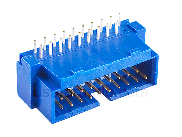

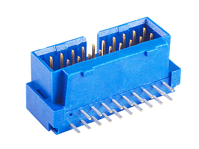

Wie es aussieht, ist die Wanne bei deinem Board zweiteilig und bestimmt nur zusammengeklipst.
(siehe auch hier!)
Hier werden dann auch die beiden Kunststoffteile z.B. beim Einbringen des Steckers gegeneinander reiben und Geräusche verursachen.
Wenn die Plasikwanne mit dem Board nicht fest verbunden ist, ist ein gewisses Spiel völlig normal und sollte die Funktion des Headers nicht einschränken.
Die beiden Kunststoffteile sind zusammengeklipst, da wirst du vollkommen recht haben. Aber sie bewegen sich beide gleichzeitig wenn man die Buchse verdreht.
Vielleicht haben die angelöteten Pins bei meiner Buchse ungewöhnlich viel Spiel?
