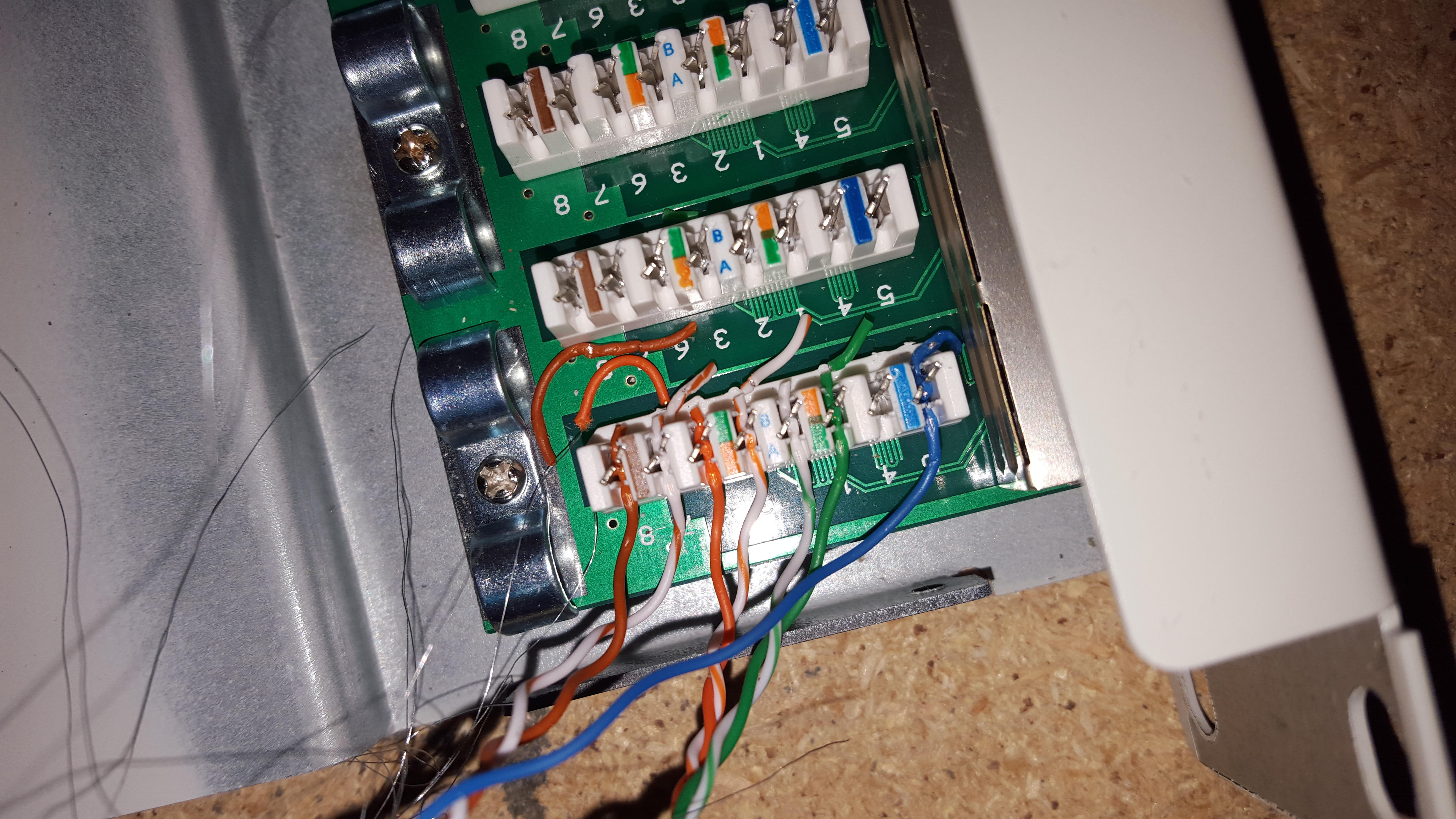

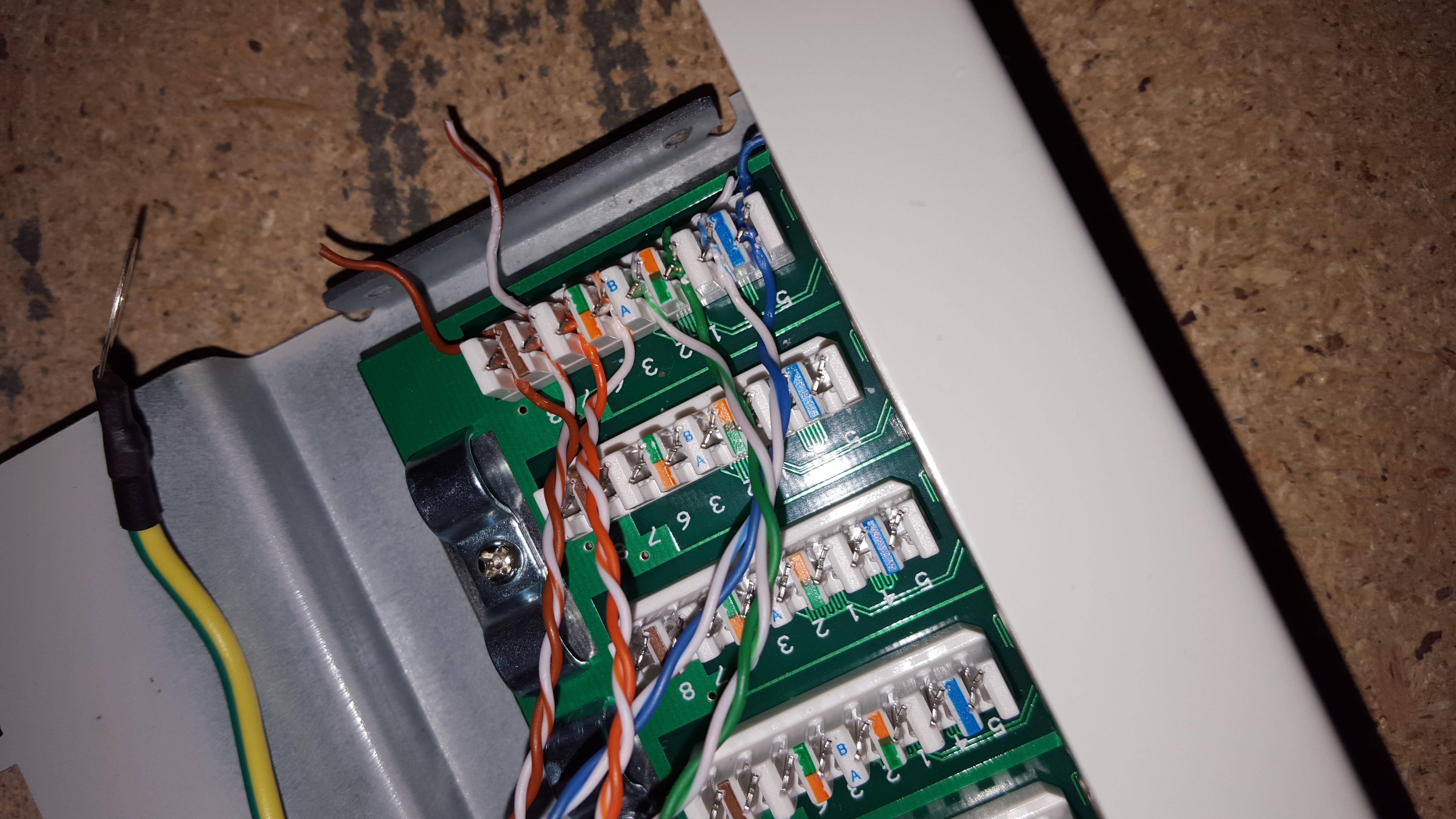

Vom Patchpaanel mach ich mal nen Bild, da siehts eher katastrophal aus, habe noch nie was mit nem Patchpanel gemacht, dafuer 100 Dosen mit Patchkabel verarbeitet :ugly:p
Die Dosen wurden alle nach A aufgelegt, beim Patchpanel hab ich das Muster einfach so aufgelegt wie es bei der Dose auch war

So habe 2 Kabel testweise aufgelegt
Du hast blau und grün falsch belegt.
Pin 1 Weiß/Grün
Pin 2 Grün
Pin 4 Blau
Pin 5 Weiß/Blau
Das kann selbst ein Azubi im ersten Lehrjahr besser. Allerdings habe ich auch schon "Fachfirmen" gesehen, die ähnliche "Qualität" abgeliefert haben.
Du mußt noch ein wenig mit dem Auflegewerkzeug üben. Kleiner Tip: Ankanten. Halte die Ader mit der einen Hand fest, unter leichtem Zug setzt Du die hintere Kante des Auflegewerkzeuges an. Die Ader hältst Du unter leichtem Zug in der Führungsschiene und drückst sie gerade in die Schneidklemme. Hast Du alles richtig gemacht, wird das überschüssige Ende automatisch vom Werkzeug abgeschnitten. Wenn nicht, neu ablängen und von Vorne beginnen.
Keinesfalls steht die Ader über die Schneidleiste über, und sie windet sich auch nicht so in der Schneidklemme, wie in Deinen Bildern sichtbar. Die Isolation wird auch nur in der Schneidklemme beschädigt. Nicht davor.
Hast Du eine paarweise Schirmung, wird die Schirmung bis kurz vor der jeweiligen Schneidklemme beibehalten, hast Du nur eine Gesamtschirmung, ist diese so weit wie möglich mitzuführen (bis zur ersten Schneidklemme) und wie auch die paarweise Schirmung mit dem Referenzpotential zu verbinden (zu "erden").
