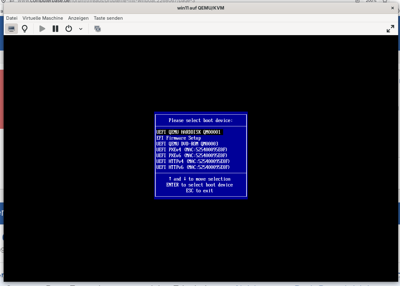

Das müsste das Programm sein. Ich habe die ISO eingegeben, aber dann kommt ein Menü, indem man nur mit Tasten weiter machen kann. Da komme ich nicht weiter. Wenn man das bei EFI eingibt, kommt man auf ein Menu, indem man mit Pfeiltasten sich bewegt. Aber ich komme da nicht weiter.

Das sollte eigentlich nicht erscheinen. Aus irgendeinem Grund hat er deine ISO Datei nicht akzeptiert. Wie heißt die Datei denn genau und wie groß ist die?

Vermutlich hast Du nicht schnell genug eine Taste gerdrückt, nachdem diese Meldung bei Start der Installation zu sehen war:
"Press any key to boot from CD or DVD ..."
Beim Erststart (und nur beim Erststart) ist die virtuelle Disk ja noch leer. Es muss also die ISO-Datei (virtuelle CD/DVD) gebootet werden, um die Installation in Gang zu setzen.
Das Bild in Post #45 zeigt das virtuelle UEFI-Boot-Menü. An oberster Stelle steht da die noch leere Disk. (Theoretisch könnte man auch von dort per Selektion von CD/DVD und Enter die Installation starten.)

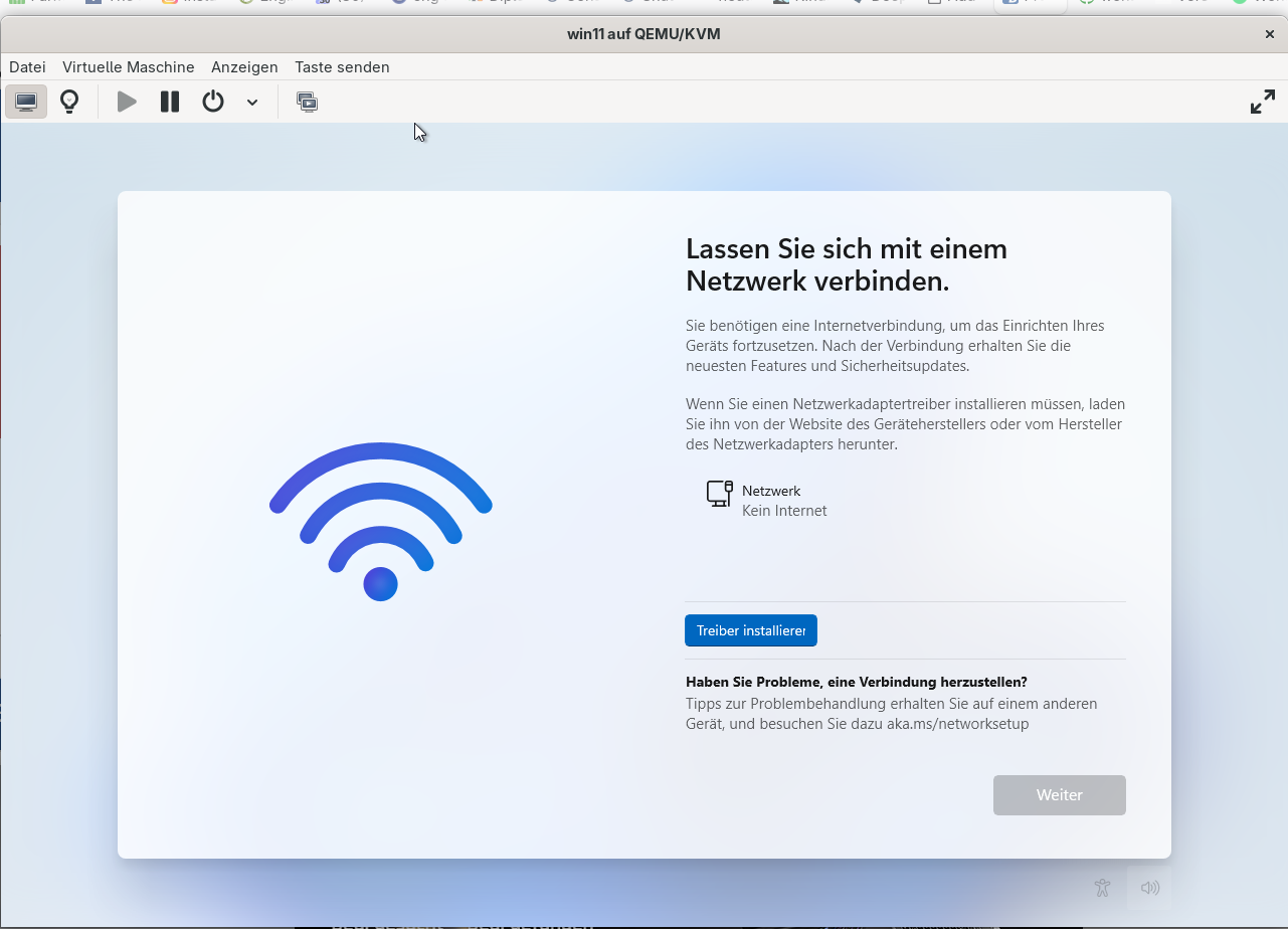

Ich habe schneller gedrückt und Windows installiert. Aber es erscheint ein Fenster, in dem man Treiber eingeben soll für eine Netzwerkverbindung. Ich weiß aber nicht, welche Treiber man installieren soll.

wie komme ich von fedora /home in C:\. Muss ich die iso entpacken? Mit welchem Programm?
Die Iso Datei legst Du im virt-manager in das virtuelle DVD-Laufwerk. Irgendwo im Konfigurationsbaum sollte es zu finden sein. Dann sollte die DVD im "Arbeitsplatz" in Windows auftauchen.
Später kann man eine Netzwerkfreigabe erstellen, um zwischen den beiden Systemen Daten auszutauschen.
Oben in Post #49 ist ein Link, der dir das genau erklärt (Punkt 1.6).

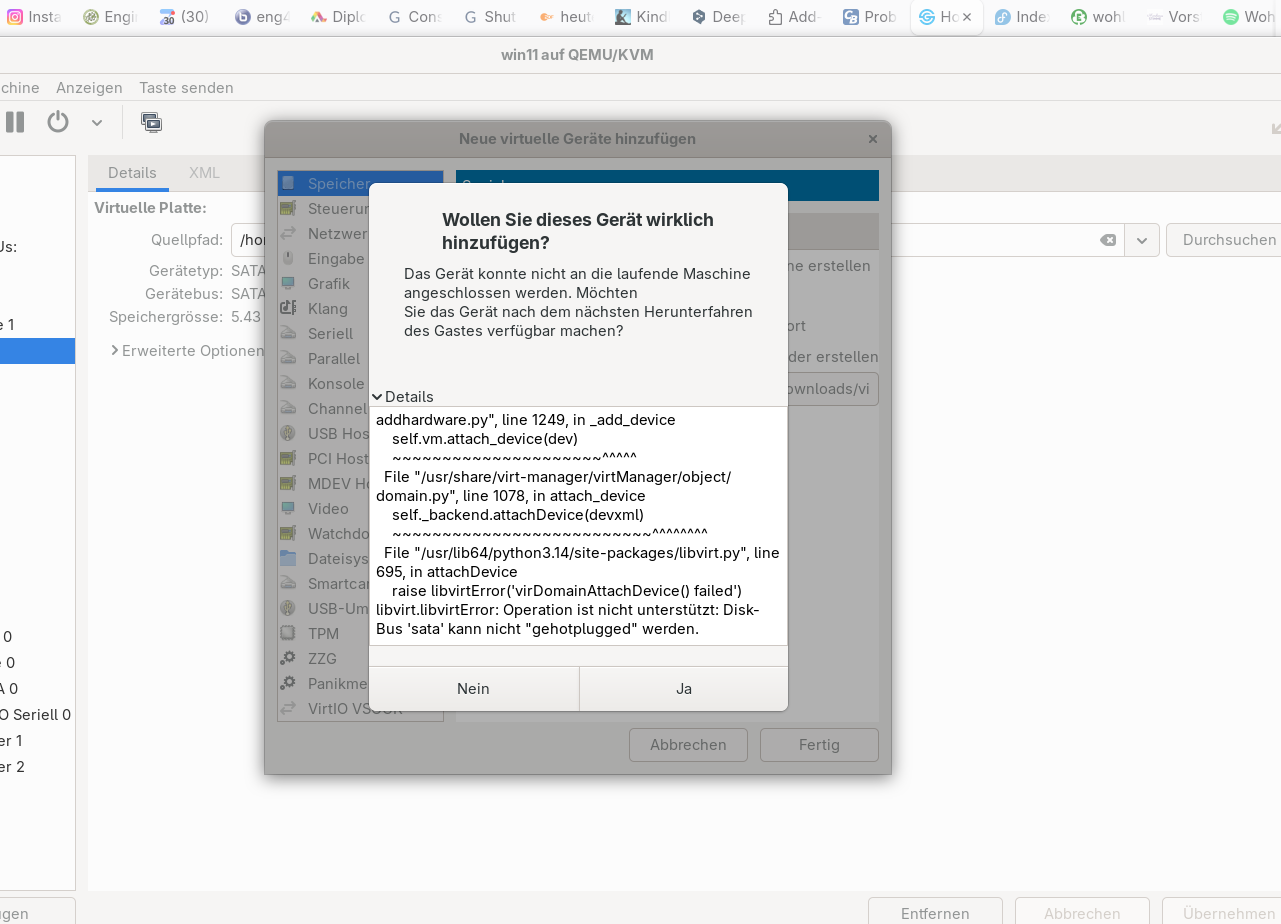

Ich habe gemacht, was in der Anleitung stand. Aber es gab einen Fehler, wie in der angehängten Datei zu sehen ist. Ich weiß nicht, ob man was erkennen kann.

Du musst die VM erst runterfahren. Im eingeschalteten Zustand kann man keine Hardware hinzufügen.
@toussaint1963
Also die Installation sollte wirklich erst dann gestartet werden, wenn alle Anforderungen der VM-Konfiguration erfüllt worden sind:
  • von der Website 'fedorapeople.org' sind (mindestens) herunterzuladen:
    • virtio-win.iso
    • virtio-win-guest-tools.exe ;um später die Gasterweiterung innerhalb der VM installieren zu können
  • Ein zweites virtuelles CD-Laufwerk (für virtio-win.iso) ist zu erstellen über:
    • Gerät hinzufügen > Speicher: Gerätetyp CDROM-Gerät; Bustyp SATA; Zeiger auf virtio-win ... .iso
Wenn Fehler vom Virt-Manager beim Bearbeiten der Konfiguration zurückgemeldet werden, kann es auch daran liegen, dass Komponenten auf der Host-Seite fehlen.
Zum Beispiel fehlte auf meiner Testumgebung unter Kubuntu 24 das Paket 'virtiofsd'. Das wäre dann mit sudo apt install virtiofsd noch nachzuholen.
Ich habe die CDROM installiert. Danach wollte ich die Treiber installieren, aber es ist ein Fehler aufgetreten: 0xe0000242
Ich habe ein Video gesehen, in dem man die VM ohne Netzwerkverbindung installieren kann. Dazu sollte man auf Umschaschlat + F10 drücken und dann in dem Fenster OOBE\BYPASSNRO eingeben, dann könnte man den Punkt überspringen. Aber ich habe es ausprobiert. Das mit Umschalt + F10 klappt nicht. Bei F10 ist bei mir der Lautsprecher auf halbe Lautstärke gestellt. Ich habe es auch mit Umschalt F12 ausprobiert, aber es funktioniert auch nicht. Was kann man machen?
