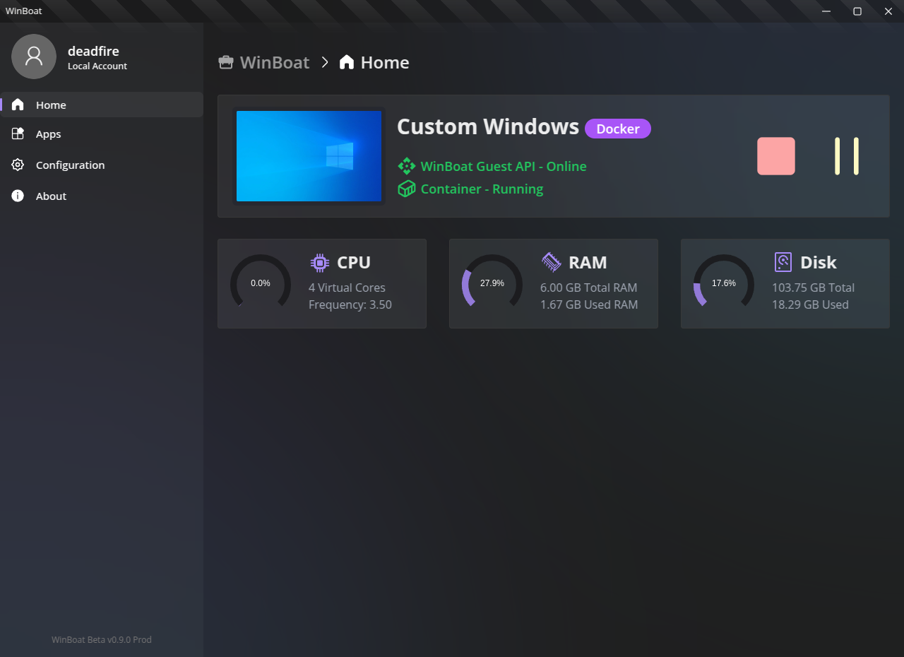

Also ich bin jetzt mal so frei. Ich habe mal das Programm bei mir in Winboat Installiert und das geht ohne Probleme. Kannst du Winboat mal per Konsole schicken und mir den Log schicken ? Zudem würde ich gern wissen in wie weit WinBoat jetzt bei dir läuft ? Wenn du auf HOME in Winboat bist sollte dort Folgendes zu sehen sein. ( Screenshoot)
Es kann sein das es an einer BIOS Einstellung liegt. Winboat ist da sehr empfindlich.

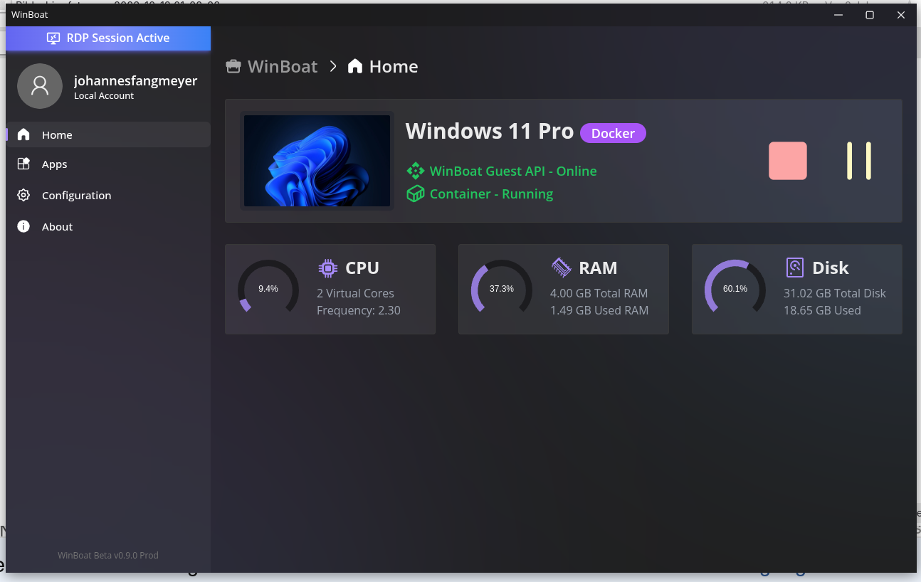

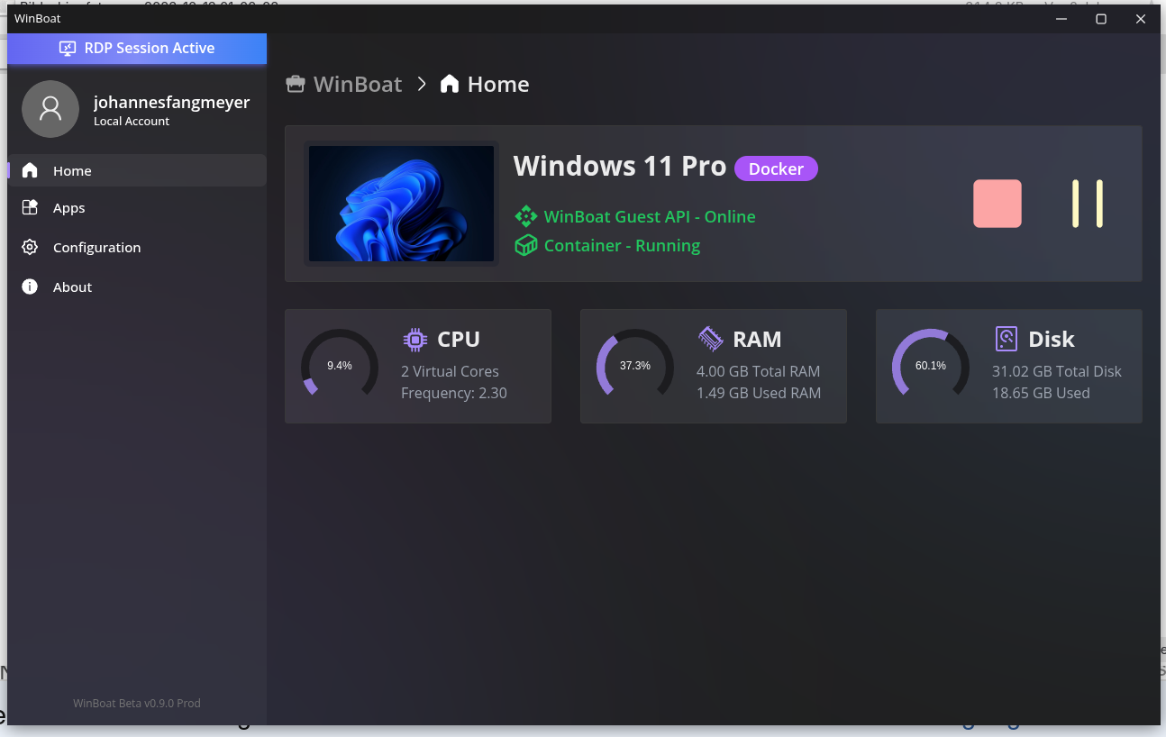

Ich habe mal einen Screenshot gemacht von Winboat und als Datei angehängt.

Im BIOS ist AMD-SVM und AMD-IMMU enabled. Vielleicht liegt es auch daran, das nur zwei Cores der CPU bei mir genutzt werden und schnell an ihre Grenzen kommt.

Ich würde dir empfehlen, nicht das Windows-Image zu nutzen, das WinBoat mitliefert, sondern ein eigenes, optimiertes Windows wie zum Beispiel Ghost Spectre.
Dazu findest du im Netz verschiedene Download-Links.
Dein aktuelles Windows verbraucht im Idle bereits rund 4 GB RAM, was recht viel ist.
Mit einem schlanken Windows-Image kann man das problemlos auf etwa 1,5–2 GB im Idle drücken.
Wenn dein System es hergibt, würde ich der VM 4 CPU-Kerne zuweisen und mindestens 6 GB RAM, besser aber 8 GB RAM.
Mit diesen Einstellungen sollte das Programm, das du benutzen möchtest, deutlich stabiler und flüssiger laufen.
